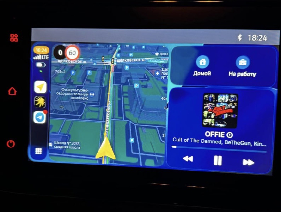

Добрый день! Подскажите, пожалуйста, как русифицировать данную магнитолу?https://upforme.ru/uploads/001c/53/c5/269/t97602.jpg
похоже, что это какая-то не штатная магнитола
Не ,  штатная магнитола , устанавливаемая на местном китайском рынке «Радионавигационная система» . Информация по ней пока нулевая .
В РФ у « официально» поставляемых автомобилей - ее не было .. https://upforme.ru/uploads/001c/53/c5/9/t823253.jpg
https://upforme.ru/uploads/001c/53/c5/9/t346891.jpg
https://upforme.ru/uploads/001c/53/c5/9/t658487.jpg
А вот руссификации нет ни на одной из устанавливаемых на JETTA .
И “представительству”  JETTA ( FAW Восточная Европа) - по барабану отсутствие адаптации автомобилей к условиям эксплуатации в РФ .

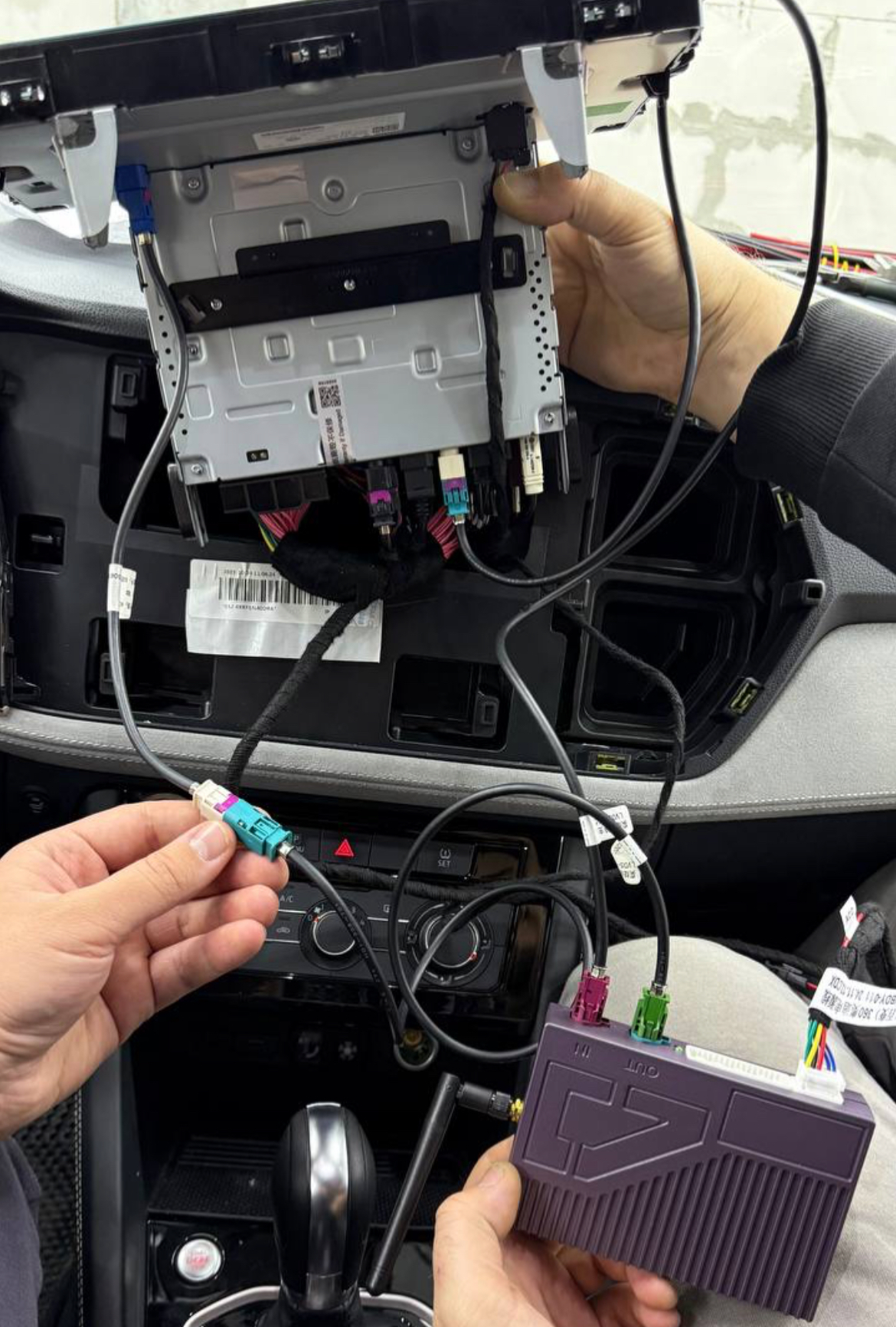

По информации из Телеги , для магнитол, в тч для  149 привозят «коробки» , позвалющие из китайского кирпича сделать юзабельный аппарат , устанавливаемую в разрыв между штатными присоединениями в торпеде.
Более подробно можно расспросить у товарища  @Sergey_lensauto13 в той самой телеге .
Вот пример на основе магнитолы, называемой синий квадрат
https://upforme.ru/uploads/001c/53/c5/9/t937888.jpg
https://upforme.ru/uploads/001c/53/c5/9/t990128.jpg
https://upforme.ru/uploads/001c/53/c5/9/t124087.jpg
https://upforme.ru/uploads/001c/53/c5/9/t798394.jpg

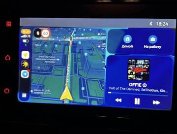

На фото виден Car Play от коробочки. Проще поставить какой-нибудь Teyes и забыть об этих костылях.
Для синего квадрата - коробка единственный выход , так как блок камер  360 встроен , а не отдельный, как на 153 и 152  . Походу в 149 - тоже самое .
Если переводить с китайского , указанно « устройство все в одном»

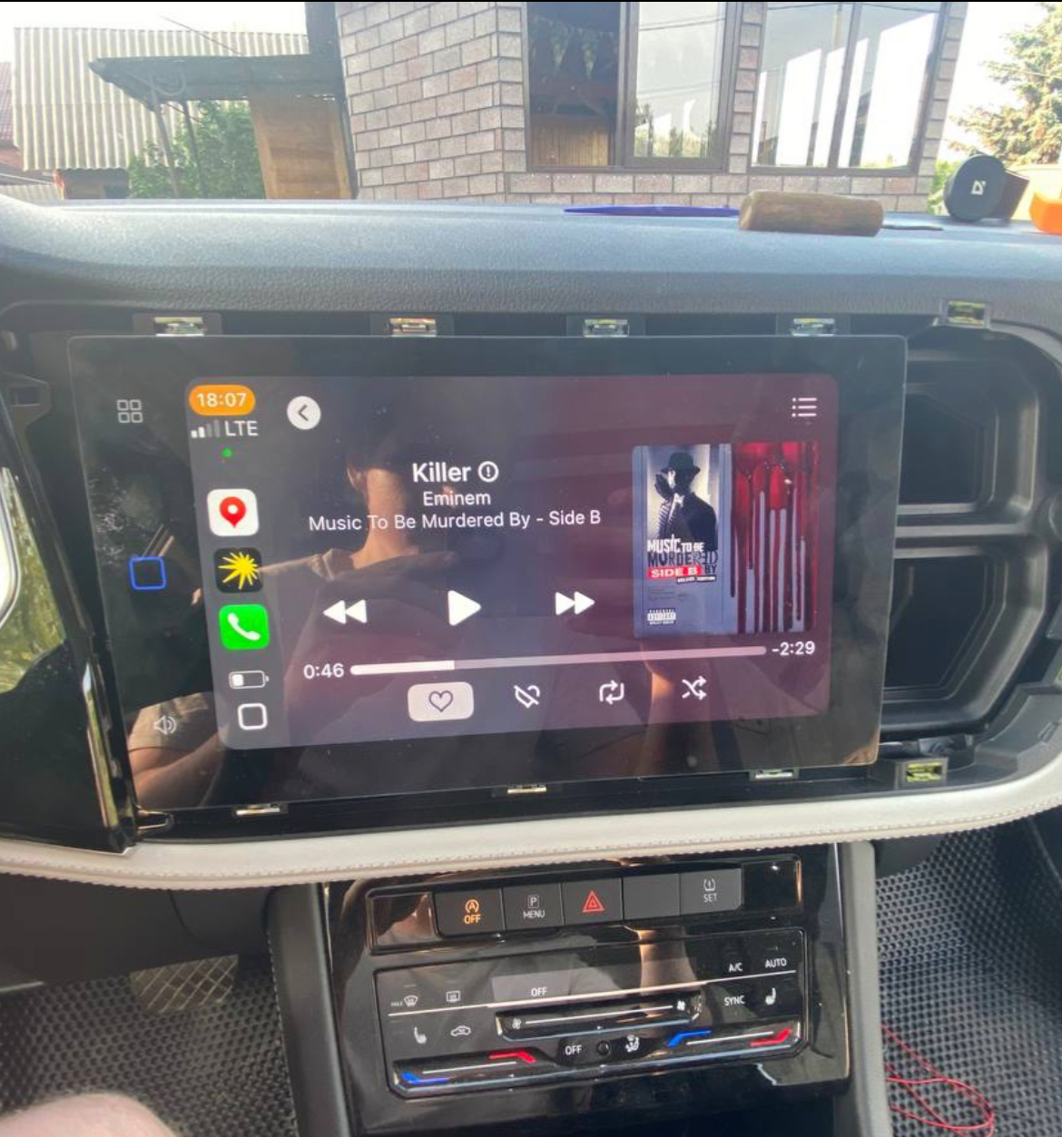

У меня была 152 без камеры. Я год ездил с Carlinkit. А потом захотелось камеру, и я заменил на Teyes.

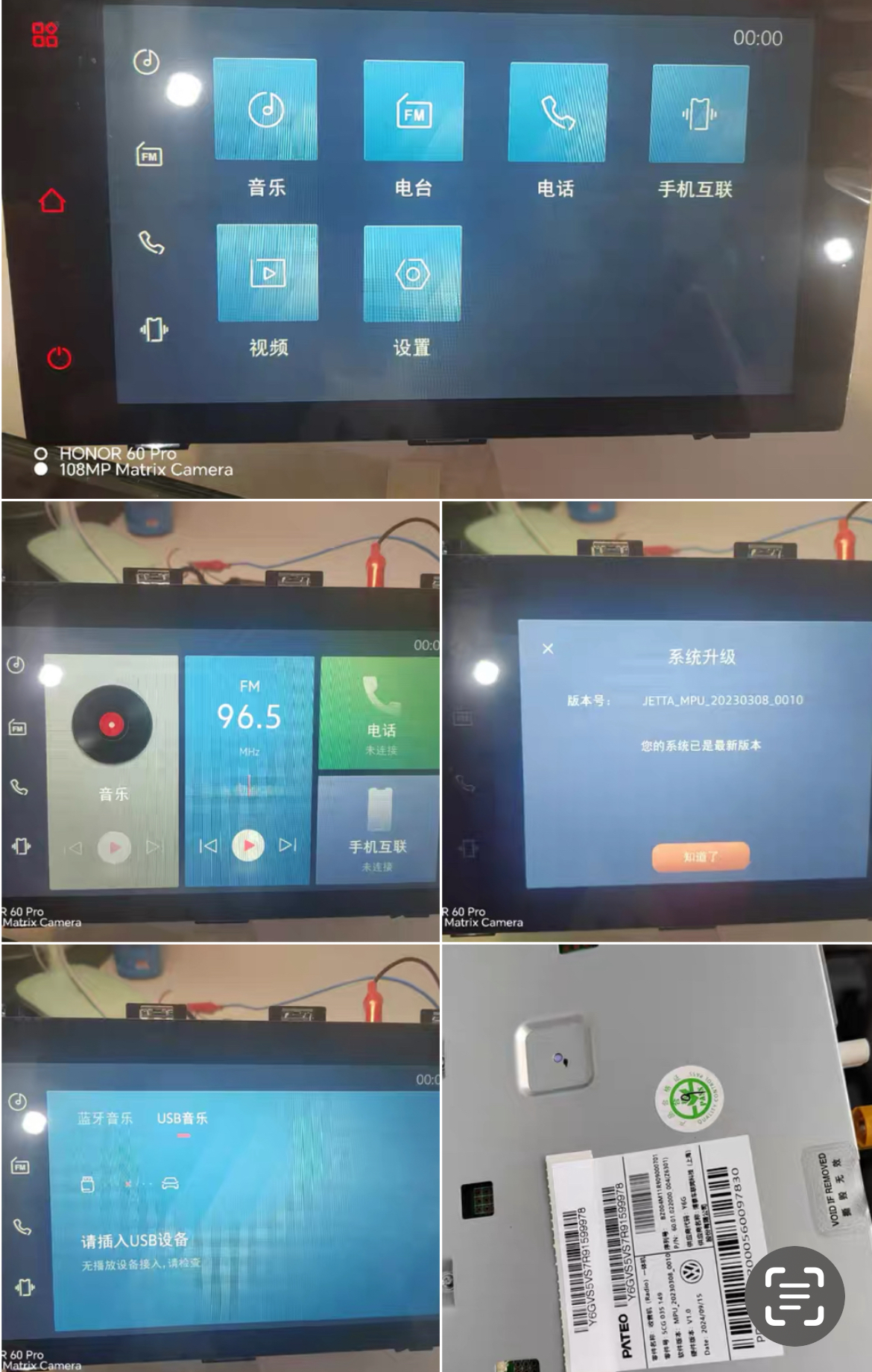

Появились версии  интерфейса данной магнитолы на английском языке. Версия прошивки тоже указана
https://upforme.ru/uploads/001c/53/c5/9/t143575.png
https://upforme.ru/uploads/001c/53/c5/9/t563267.png

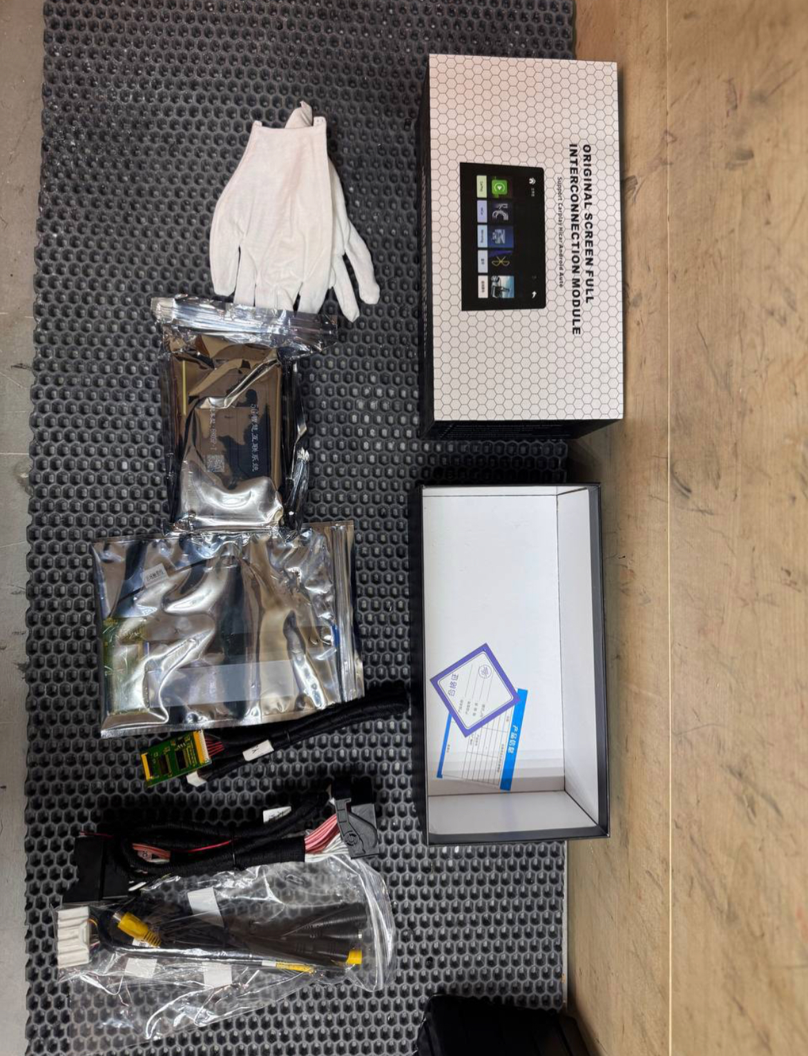

Коробка , чтобы расширить функционал 149 Вставляется в обычный разъем usb, телефон подключается по блютусу к приставке и все.
https://upforme.ru/uploads/001c/53/c5/9/t726760.png
https://upforme.ru/uploads/001c/53/c5/9/t930590.png

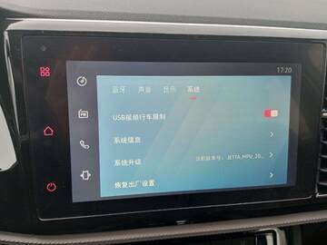

ГУ от Desay. Нет Android Auto, нет CarPlay. Есть штатный протокол CarbitLink (об этом ниже). В штатном приложении есть возможность зеркалировать экран телефона — можно вывести Яндекс Навигатор и другие приложения. Настроек автомобиля в этой ГУ нет, она работает только как медиа-монитор.
Прошивки
Известны две версии прошивки:
— Старая (2022): JETTA_MPU_20220407_0009 — интерфейс полностью на китайском.
— Свежая (2024): JETTA_MPU_20240308_0014 — появился английский язык. Где взять обновление — пока неизвестно.
Hardware version у обеих одинаковая: 20220208_V1.0.
Секретное меню «Hello»
В меню системной информации тапните несколько раз по третьей строке (MCU). Откроется скрытое меню «Hello», где можно:
— Включить/выключить камеру заднего хода (倒车影像开关). Камера может отвалиться после снятия ГУ — здесь она включается обратно.
— Включить/выключить зеркалирование телефона (亿联开关). В свежей прошивке здесь же управляется иконка связи с телефоном.
Если тапнуть по первой строке (Software version) несколько раз — запросит пароль. Куда ведёт — неизвестно, какой пароль — тоже.
Вариант 1: USB-коробка через CarbitLink
Самый простой путь получить Android Auto / Carplay. В магнитоле есть встроенный протокол CarbitLink. Существуют USB-донглы, которые втыкаются в штатный USB-порт и работают как мост: телефон подключается к коробке по CarPlay или Android Auto, а коробка передаёт картинку и управление на ГУ через протокол CarbitLink.
