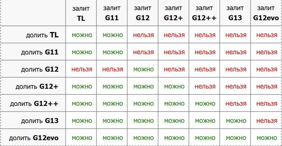

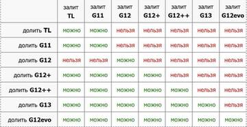

Таблица взаимозаменяемости и совместимости  ОЖ( продублировано из чата в телеге)

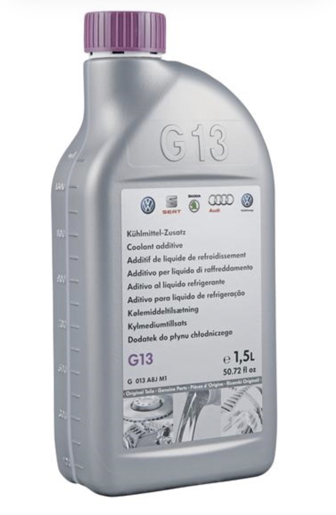

указано что ОЖ применяется G13 (G 013A8JM1)

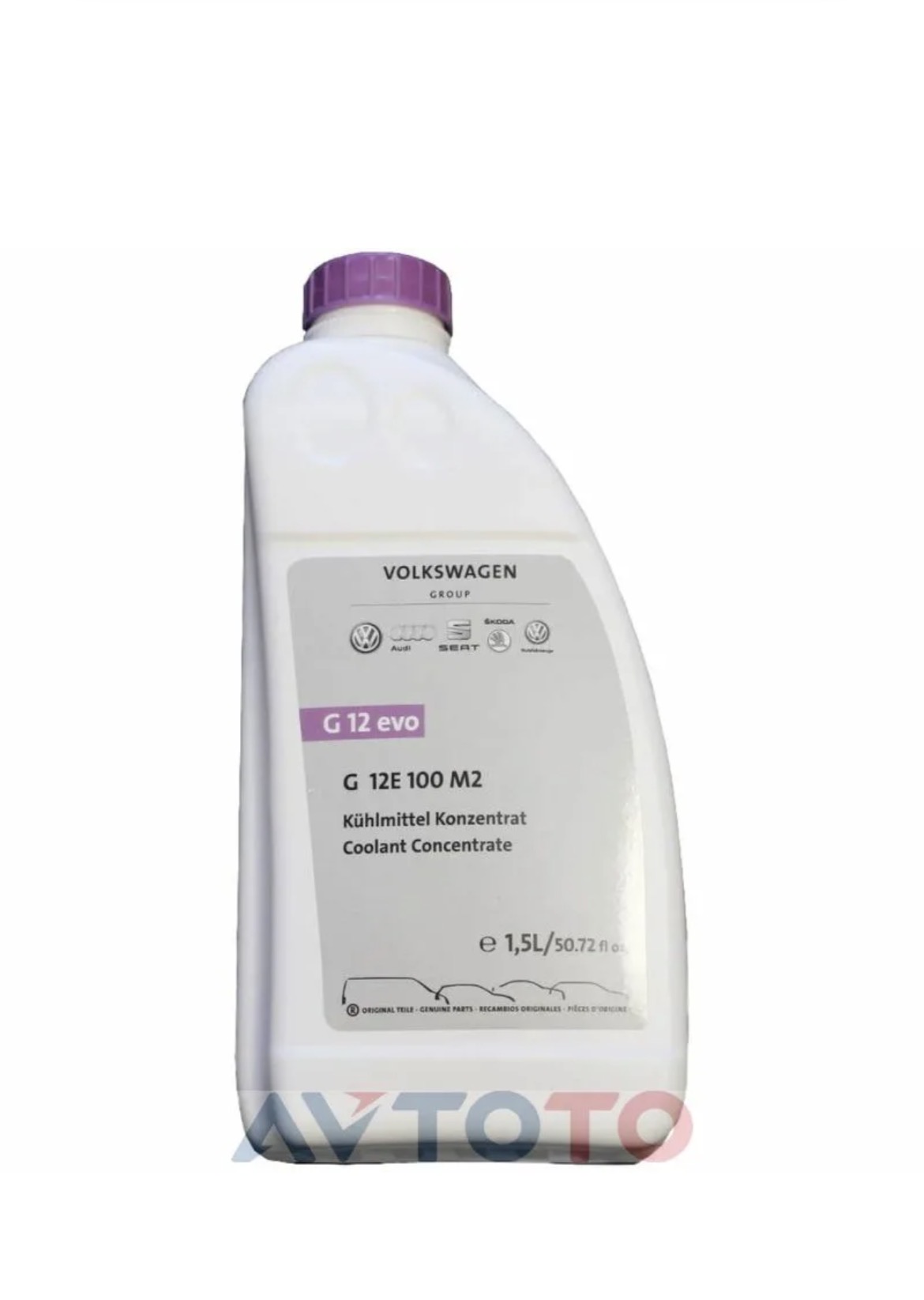

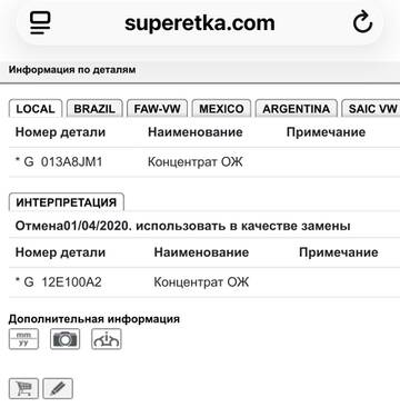

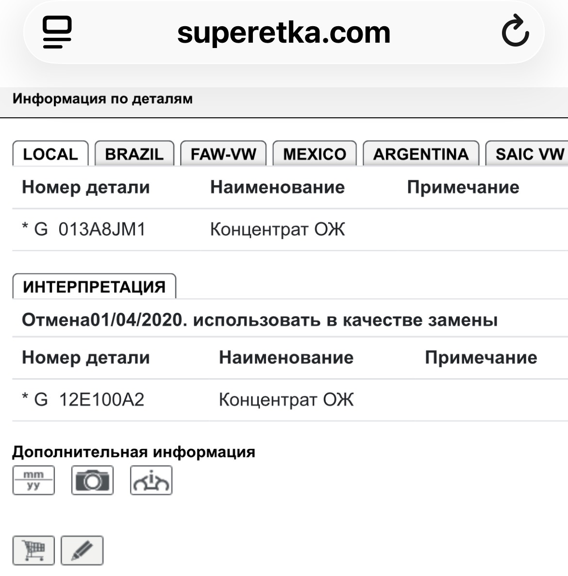

Этка для VA / VS же указывает, что с ноября 2020года парт номер ОЖ заменен на G 12E100M2, что говорит о том , что это G12evo.

Поэтому все таки правильно применять G12evo
