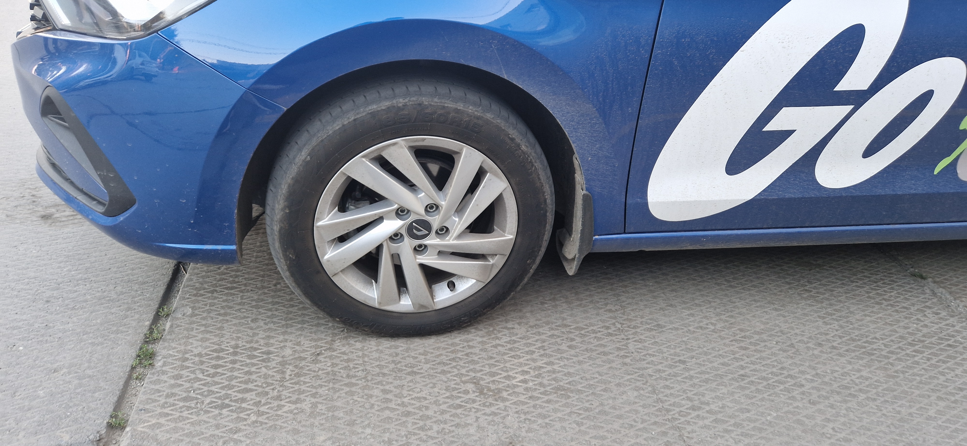

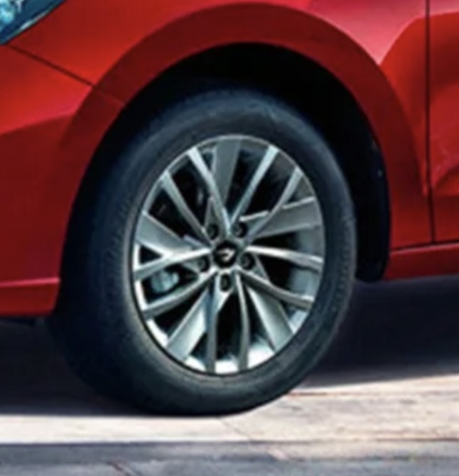

Добрый день! Видел на VA3 два типа литых дисков, оба на 15. У кого-нибудь есть их номера пр каталогу VAG? Кто-нибудь заказывал их отдельно из Китая? Был у двух дилеров, сказали не возят и информацию не знают.

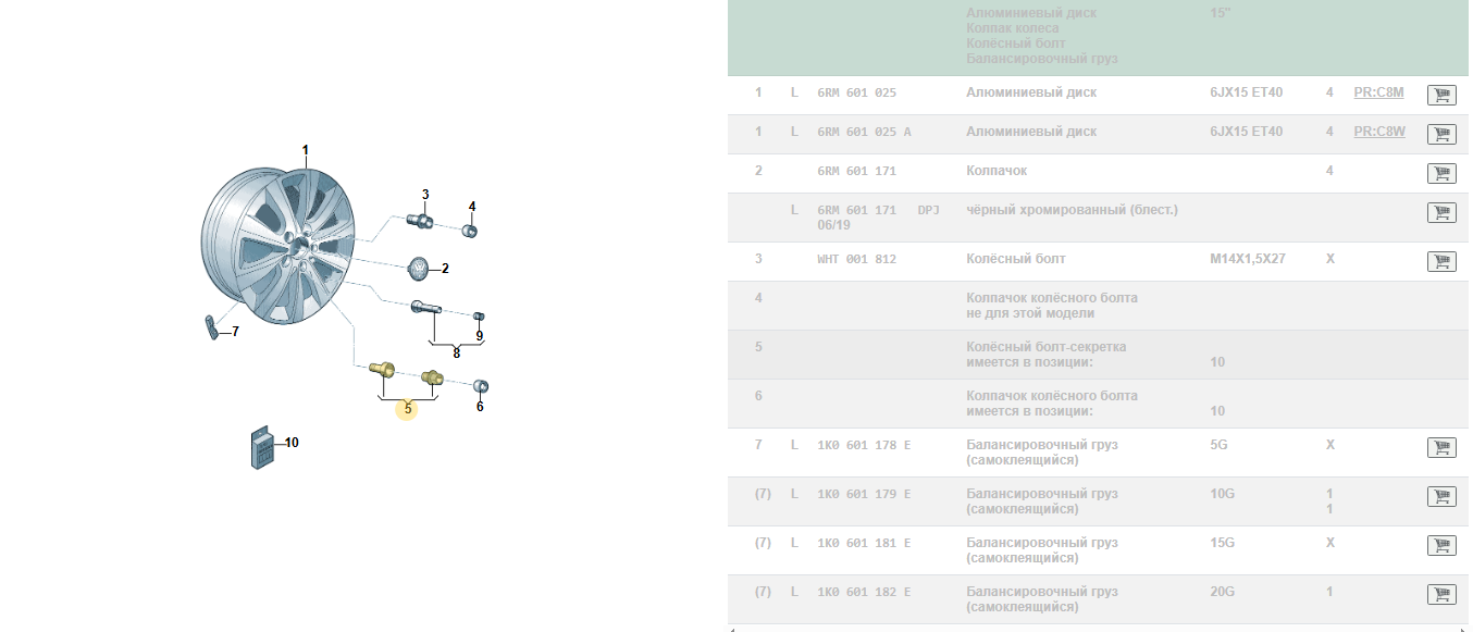

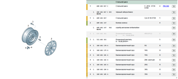

вот такие этка выдает
https://upforme.ru/uploads/001c/53/c5/2/t821647.png
https://upforme.ru/uploads/001c/53/c5/2/t926396.png
точнее можно узнать по вин номеру
Не они. Я видел такие - один вживую, другой на китайских сайтах. VINа нет, так как у меня а/м другой модели vag, той же платформы.https://upforme.ru/uploads/001c/53/c5/246/t976956.jpg
https://upforme.ru/uploads/001c/53/c5/246/t241821.jpg

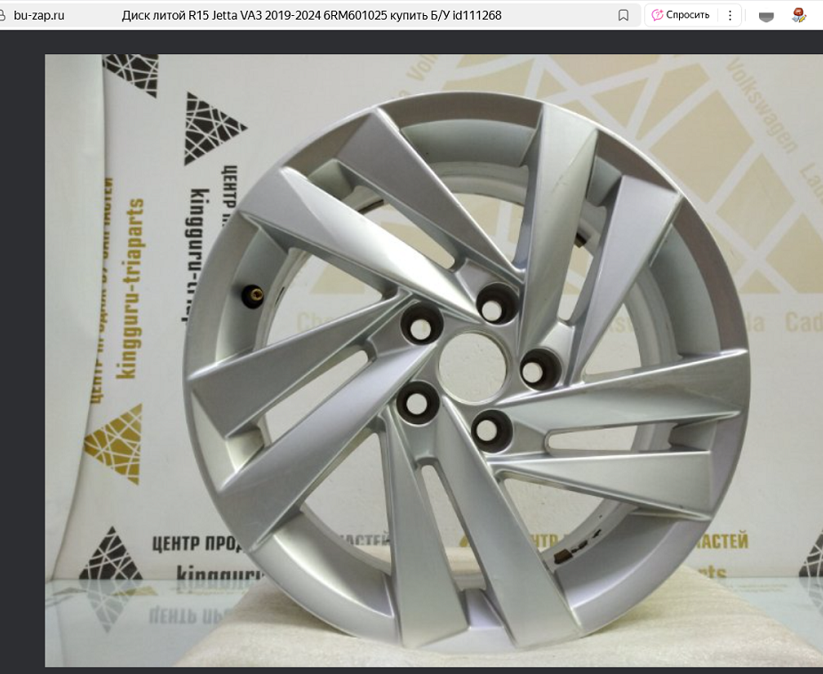

https://bu-zap.ru/autopart-product/0100 … cce0e4da4/

второй
этот не находит.. может левый диск, просто центровка от джетты
На вторых 6RM601025A этот код на диске написан у меня такие с завода были
