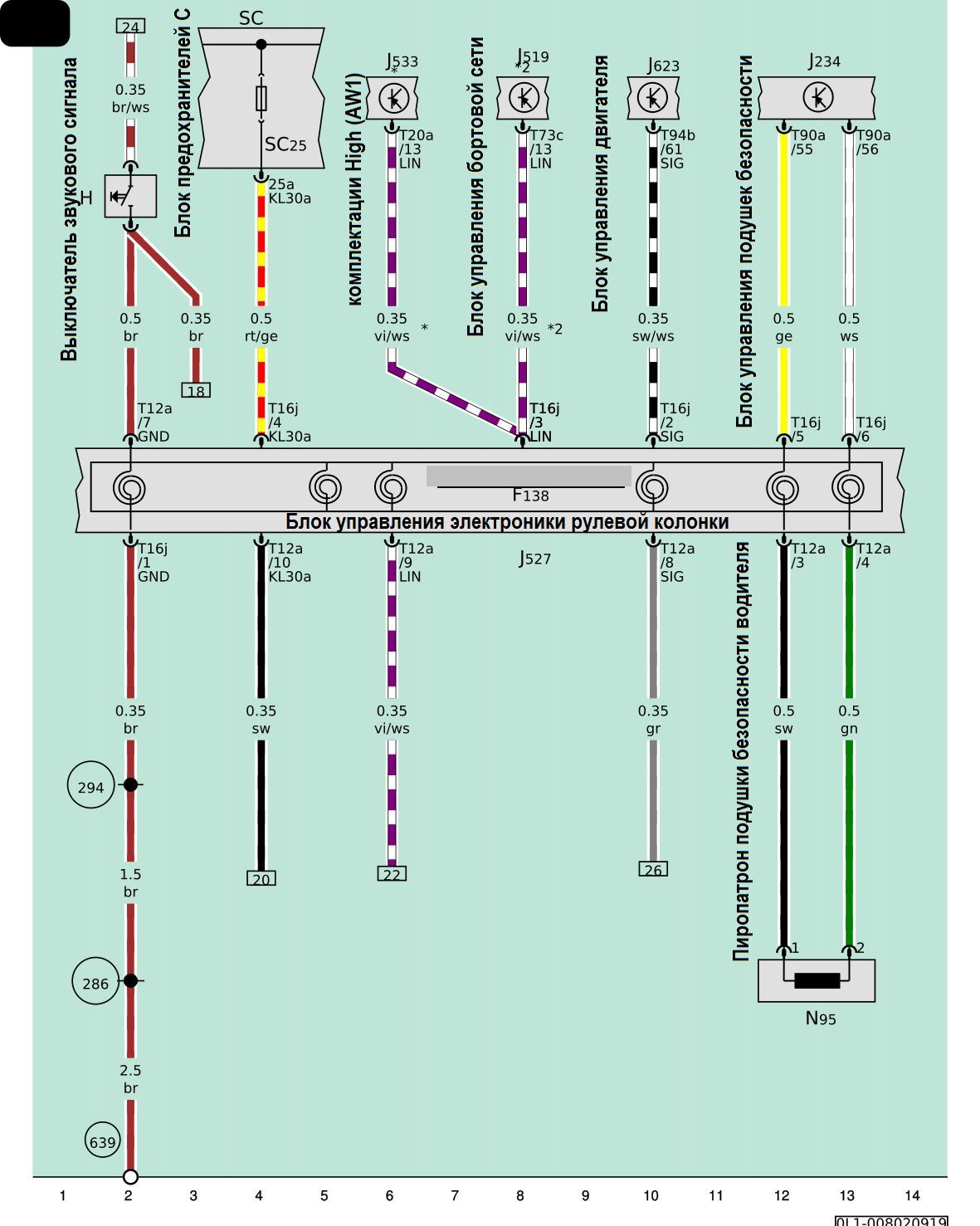

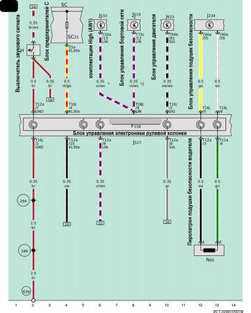

- снимаем штатный аэрбег. Поворачиваем руль от «0» на 90 град против часовой стрелки (!) , отключаем аккумулятор и шлицевой отверткой ( с обратной стороны руля)    вставив в отверстие ,  отстегиваем две первые защелки одновременно. Поворачиваем руль на 180 град по часовой стрелке , отстегиваем третью защелку. Ну а далее по схемам из ELSA  :

Новые блоки - требуют новые подключения , а также использование некоторых штатных проводов . Два варианта - рапиновать штатную  фишку 12P  и вставить в новую фишку 14P (ее нужно приобрести , а также еще одну. Ниже список) :
- VAG 5Q0 972 726 c пинами (14 Pin) ;
- VAG 3C0972133 с двумя пинами ( желтая );
В моем варианте , я использовал проводку-переходник, выполненную под заказ.
Необходимые подключения в  новой фишке 14P  ( используются как новые провода , так и штатные) :
1- плюс (для обогрева)
2 — плюс
3 — —
4 — масса
5 — CAN-L
6 — CAN-H
7 — GRA
8 — минус (для обогрева)
9 — селектор ( в ВСМ Т73А/54)
10 — —
11 — —
12- ー
13 — —
14 — LIN

Для того, чтобы появился звуковой сигнал , в новой подушке нужно перепиновать провода :
из желтой фишки 12P необходимо вытащить 8pin  и коричневый ( у меня был такого цвета) провод запиновать  4Pin  в разьем , подключающий кнопки в руле https://upforme.ru/uploads/001c/53/c5/9/t129527.jpg

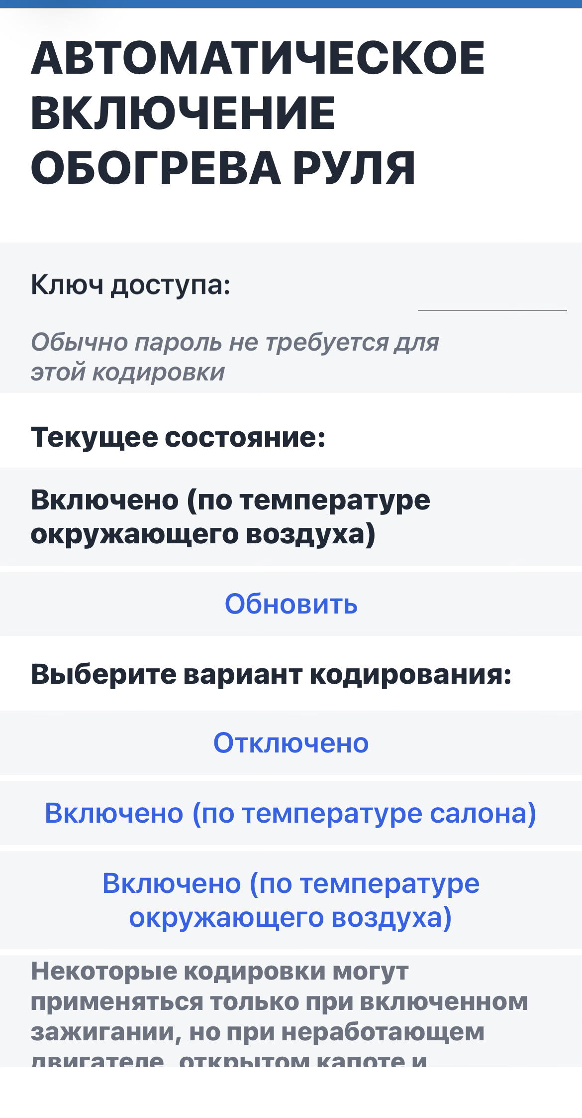

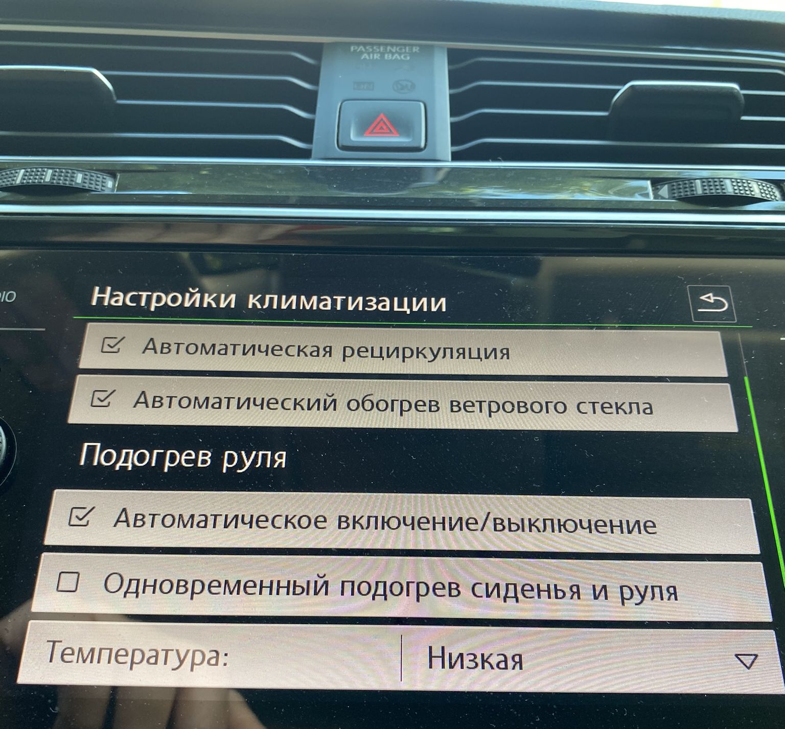

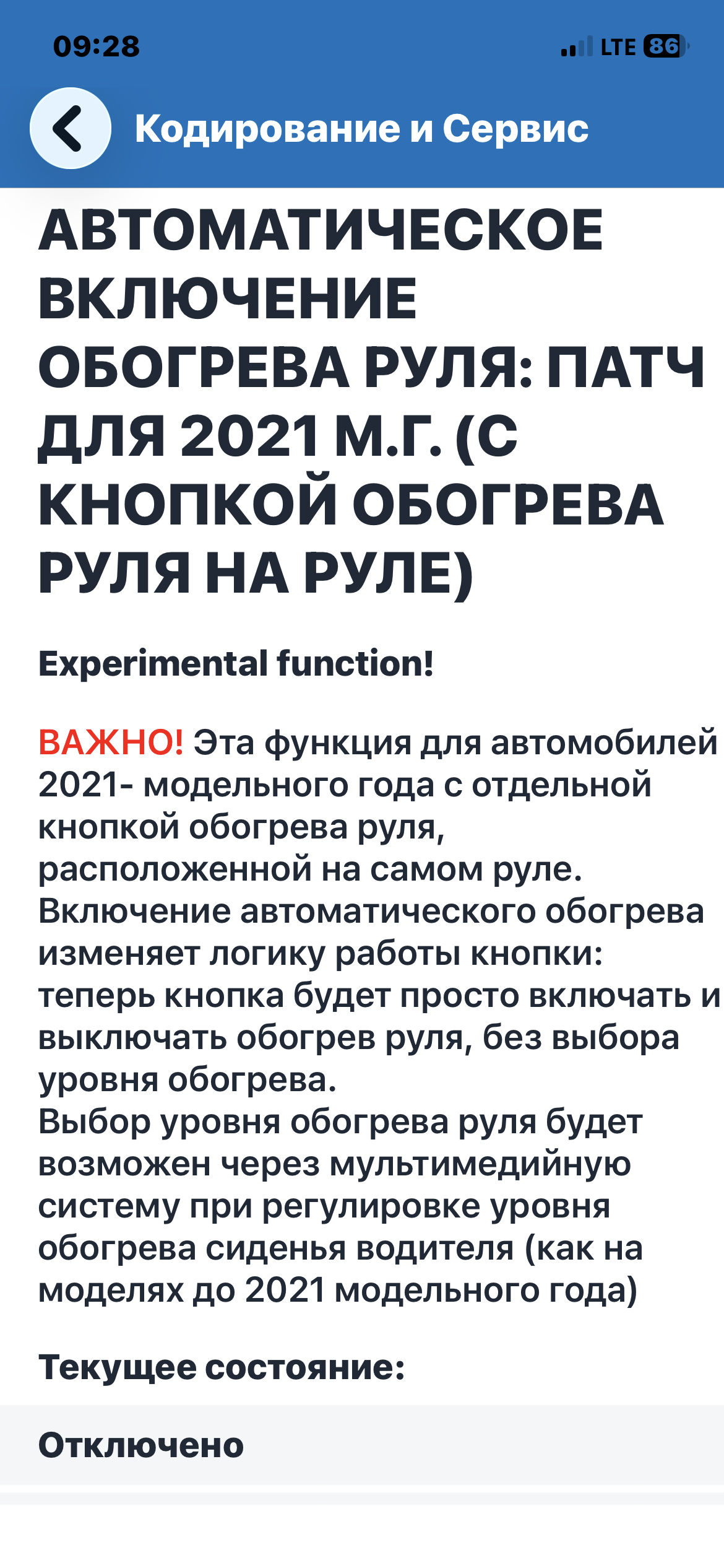

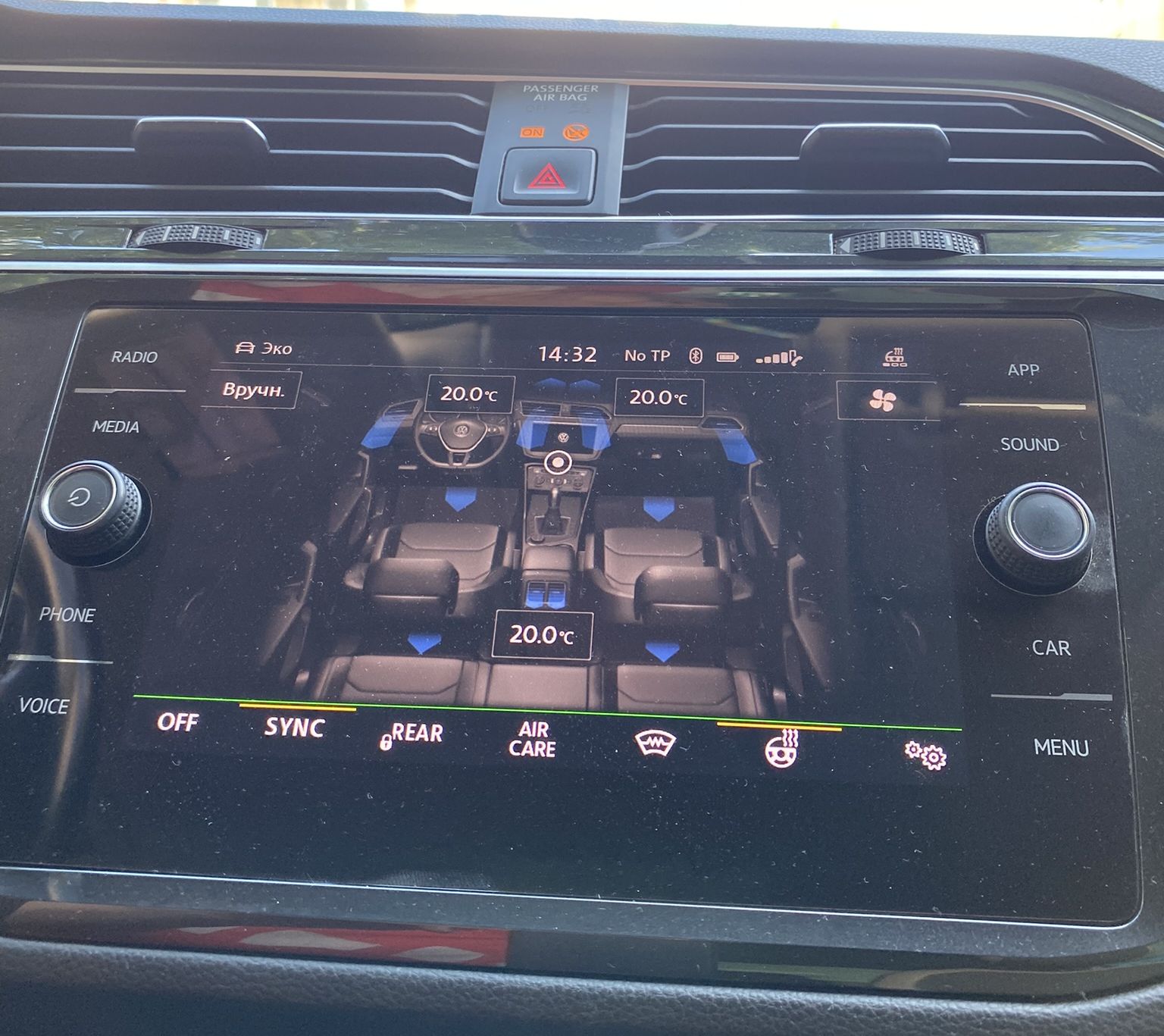

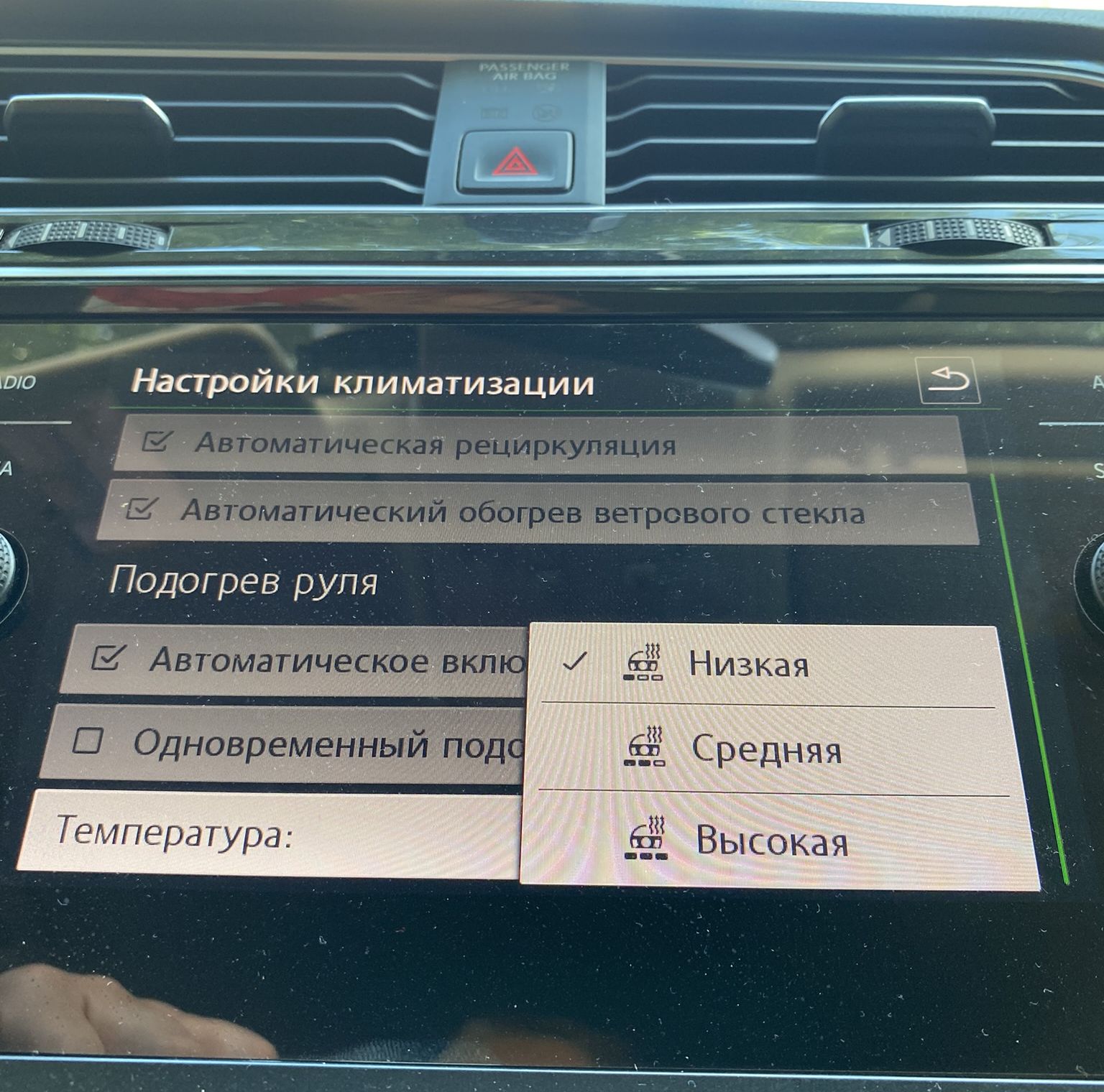

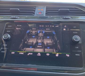

Я в Тигуане активировал через Car Scanner,появилась строка с галочкой,вкл.обогрев сам по температуре.А 3 режима (сильная,средняя,низкая)в мультимедии было.У тебя же голова от Taos.В JETTA хочу обогрев руля для жены,но руль не сенсорный,пока изучаю тему.

Да, изучил.
Увы , управление подогревом  с головы MIB Regio не прокатывает: в меню не появляются  режимы нагрева руля  (сильн/ср/низ) , хотя кодировки принимаются. Нагрев с кнопки только получается - вкл / выкл , а выбор интенсивности нагрева пропадает . Вернул выбор режима на кнопку… да и удобней так!
Установил пока только авто включение обогрева руля по «температуре окружающего воздуха». Правда не понял при какой t C ?
( К примеру , кодировку авто включения обогрева лобового стекла , установил при +4С)
Посмотрим , при похолодании осенью  , что из этого выйдет.
