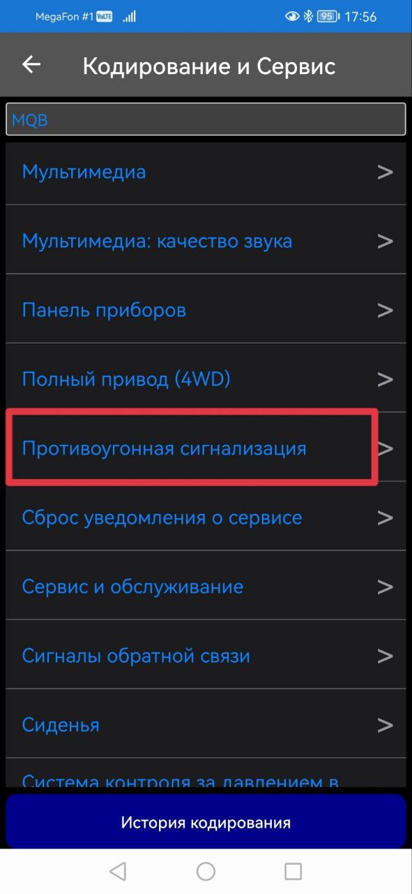

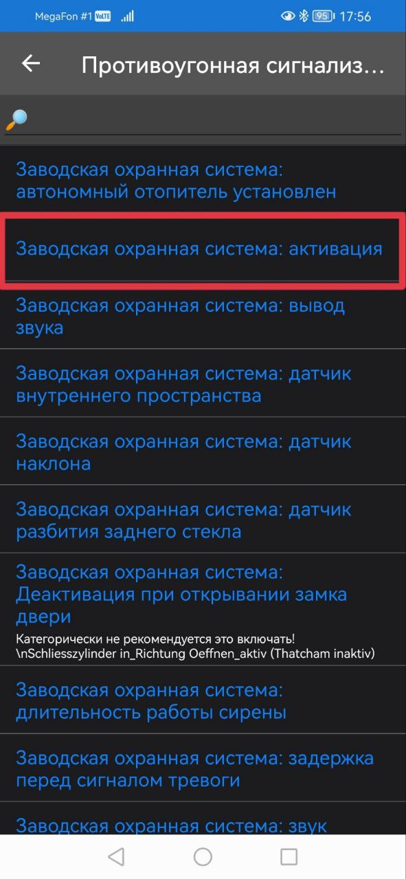

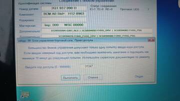

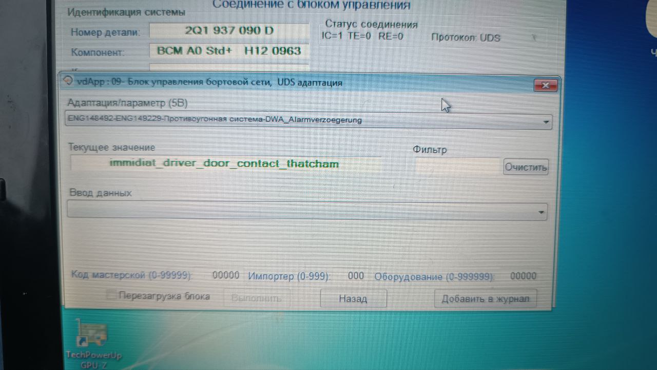

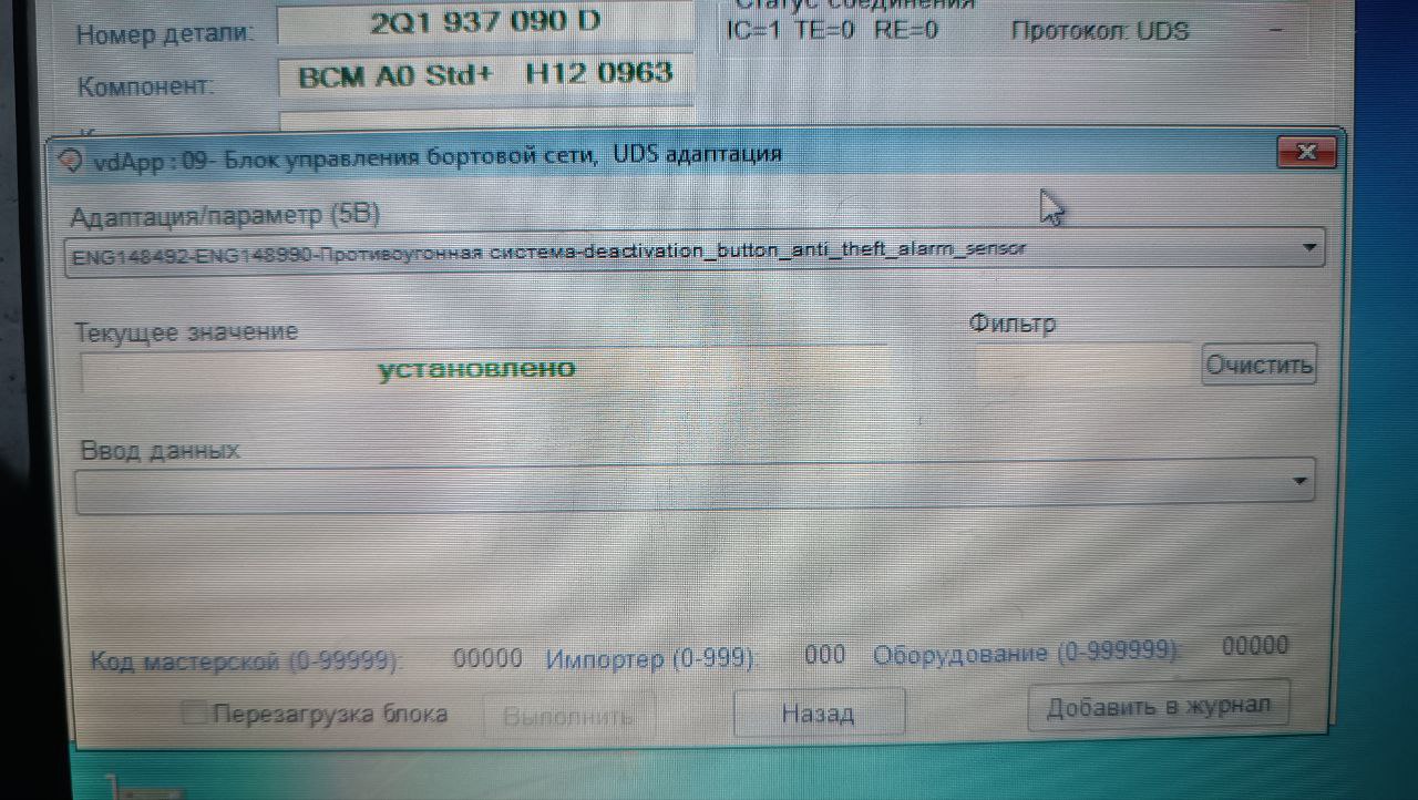

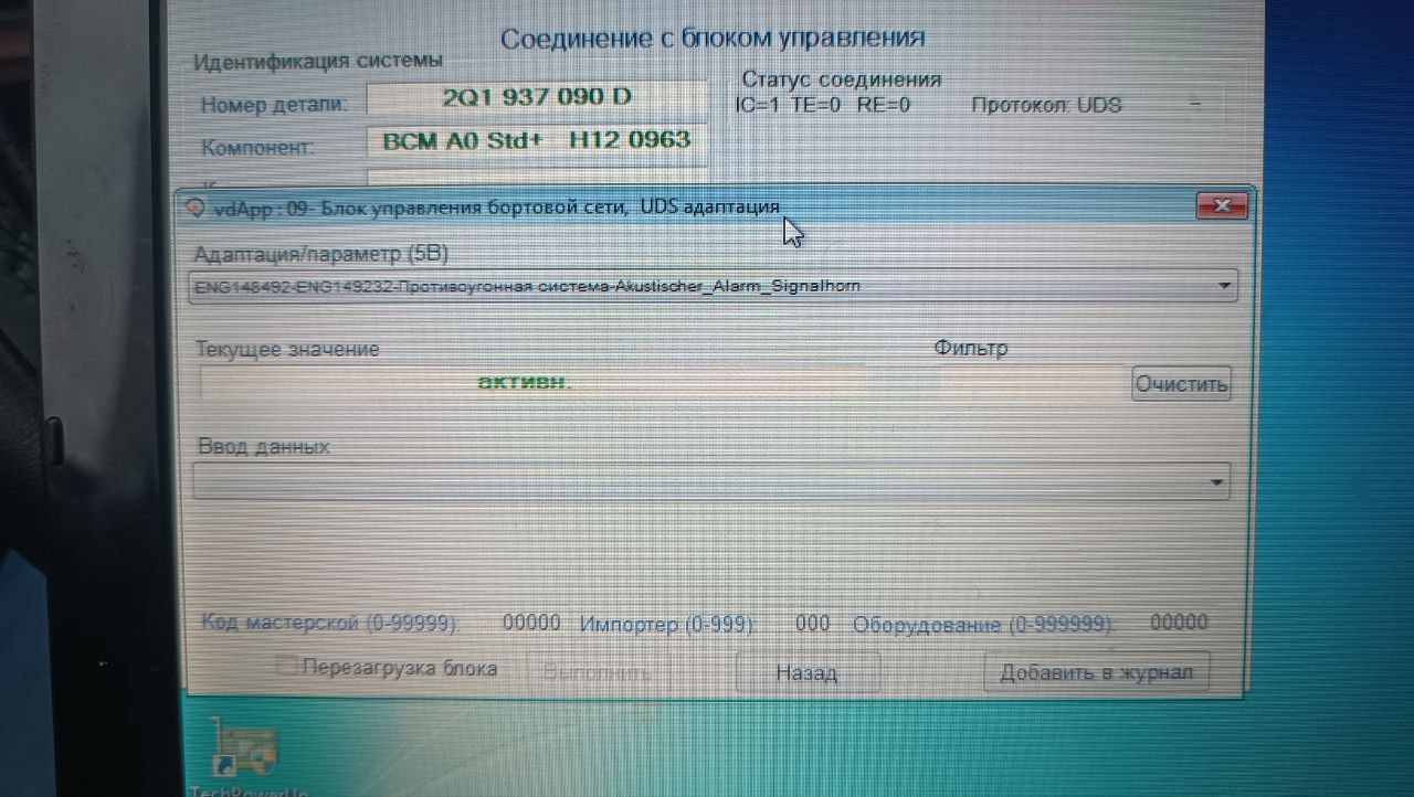

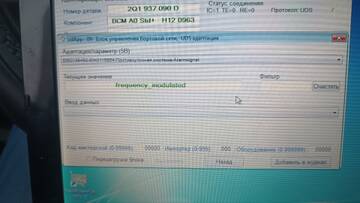

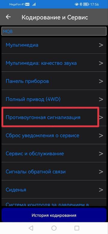

Вася диагност:

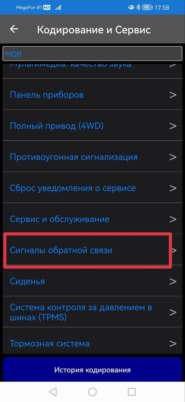

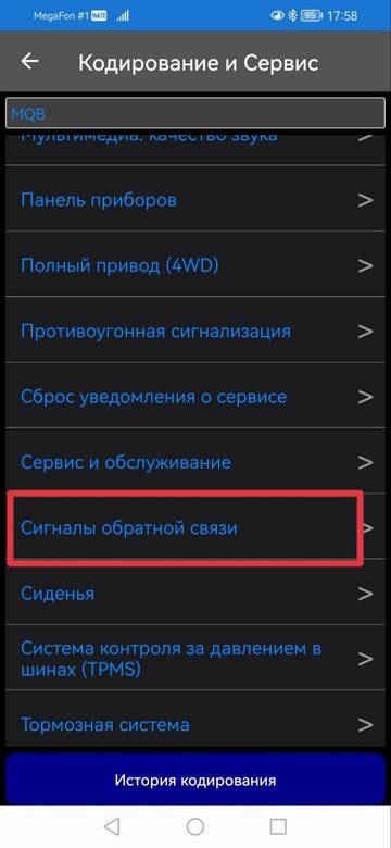

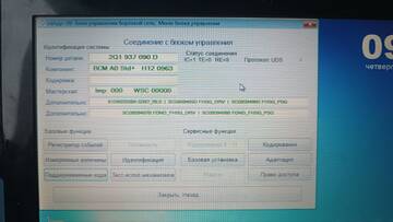

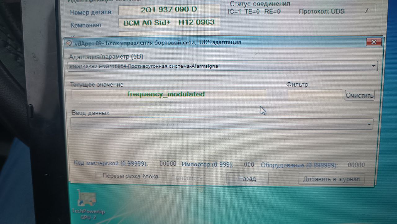

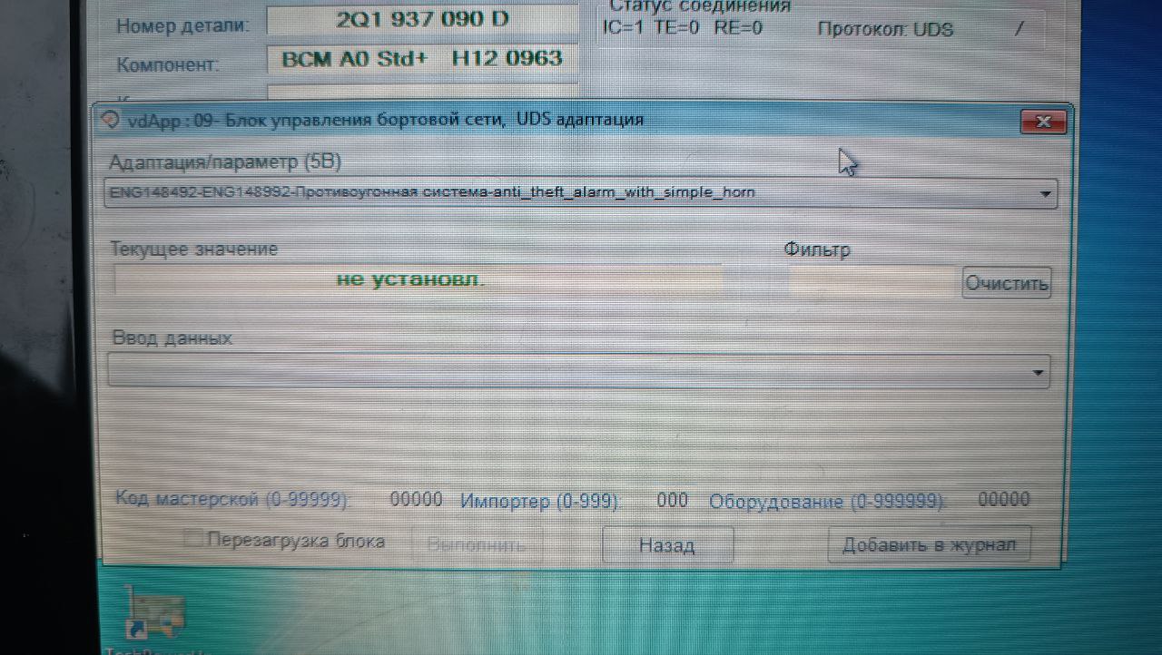

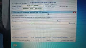

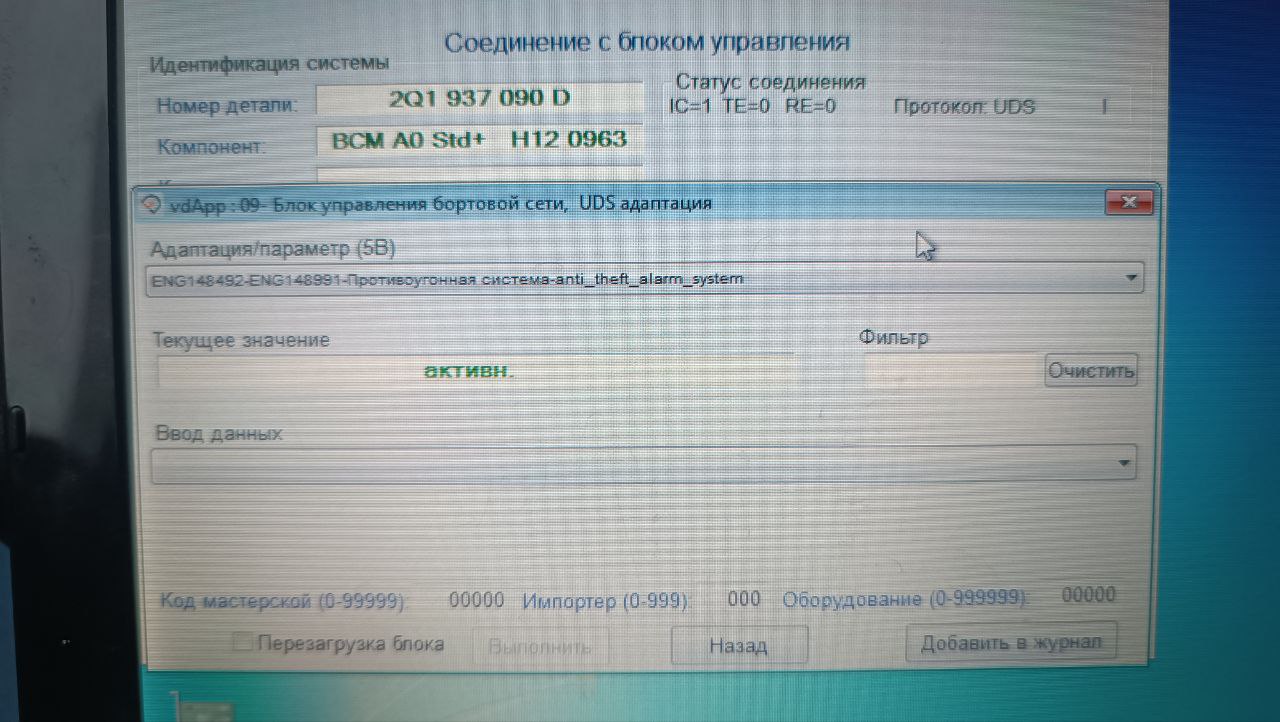

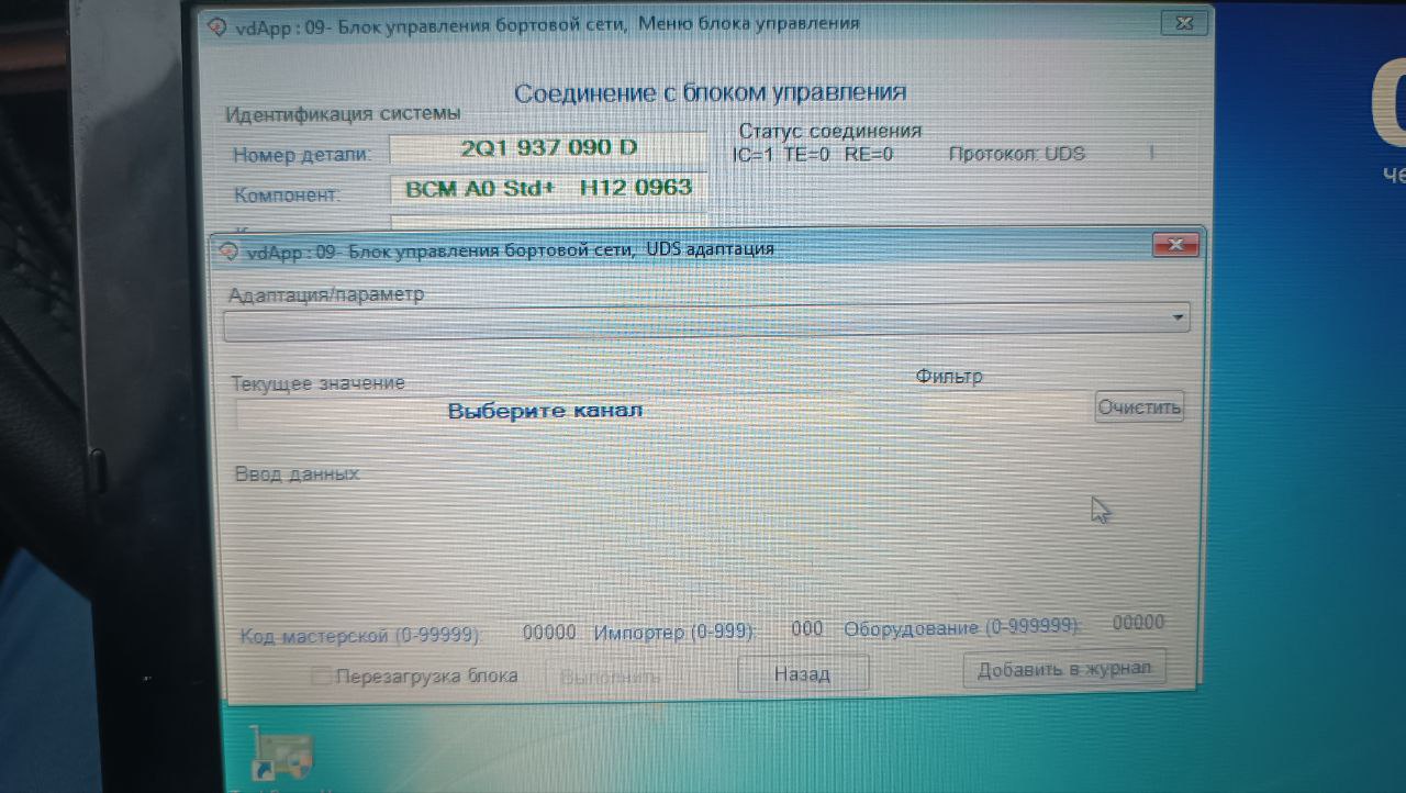

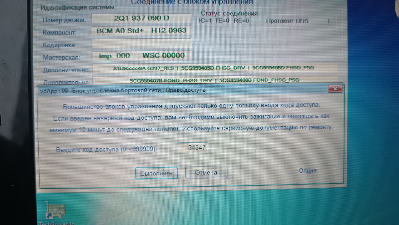

Активация vdApp 24.6.0 Вася. Там машина наша поддерживается. 9 блок, право доступа 31347, адаптация. Далее по картинкам.
https://upforme.ru/uploads/001c/53/c5/2/t234851.jpghttps://upforme.ru/uploads/001c/53/c5/2/t559782.jpghttps://upforme.ru/uploads/001c/53/c5/2/t537844.jpghttps://upforme.ru/uploads/001c/53/c5/2/t295623.jpghttps://upforme.ru/uploads/001c/53/c5/2/t379578.jpghttps://upforme.ru/uploads/001c/53/c5/2/t104813.jpghttps://upforme.ru/uploads/001c/53/c5/2/t401693.jpghttps://upforme.ru/uploads/001c/53/c5/2/t374221.jpghttps://upforme.ru/uploads/001c/53/c5/2/t700095.jpg

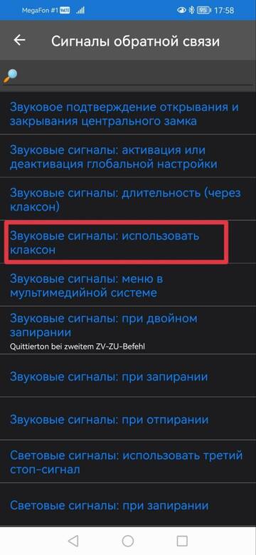

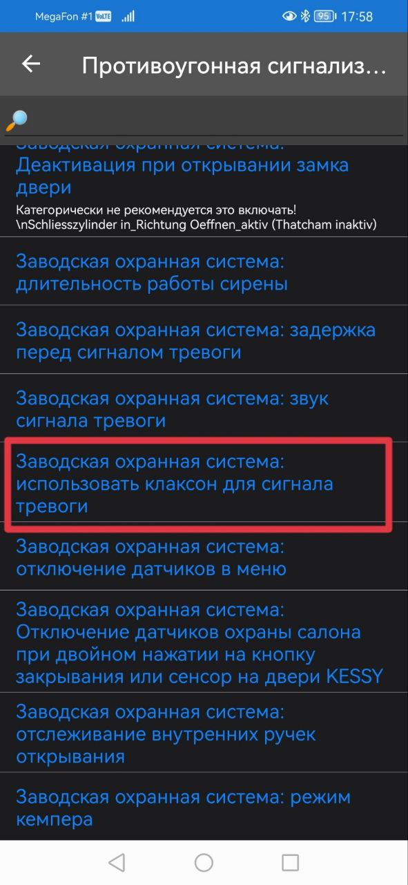

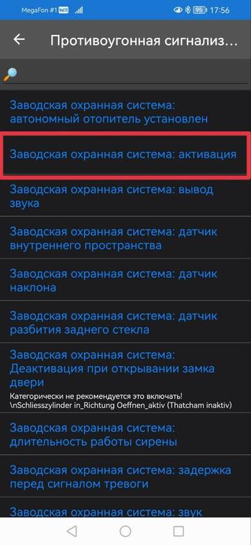

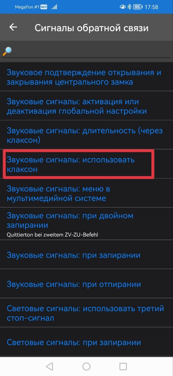

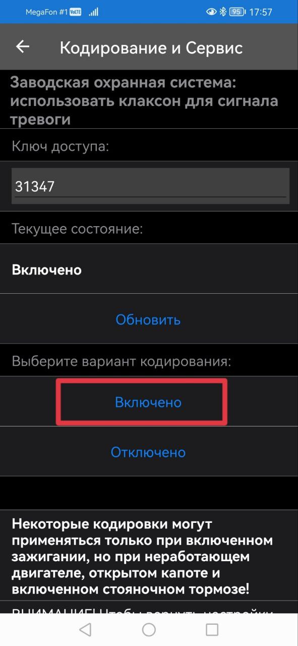

Карсканер:

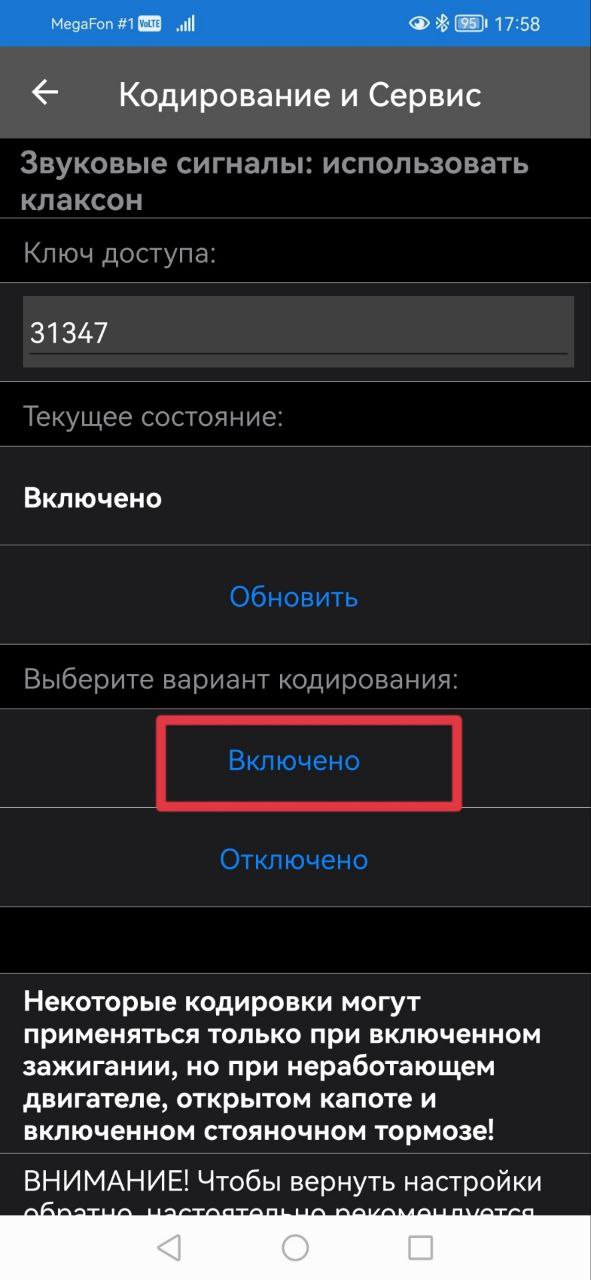

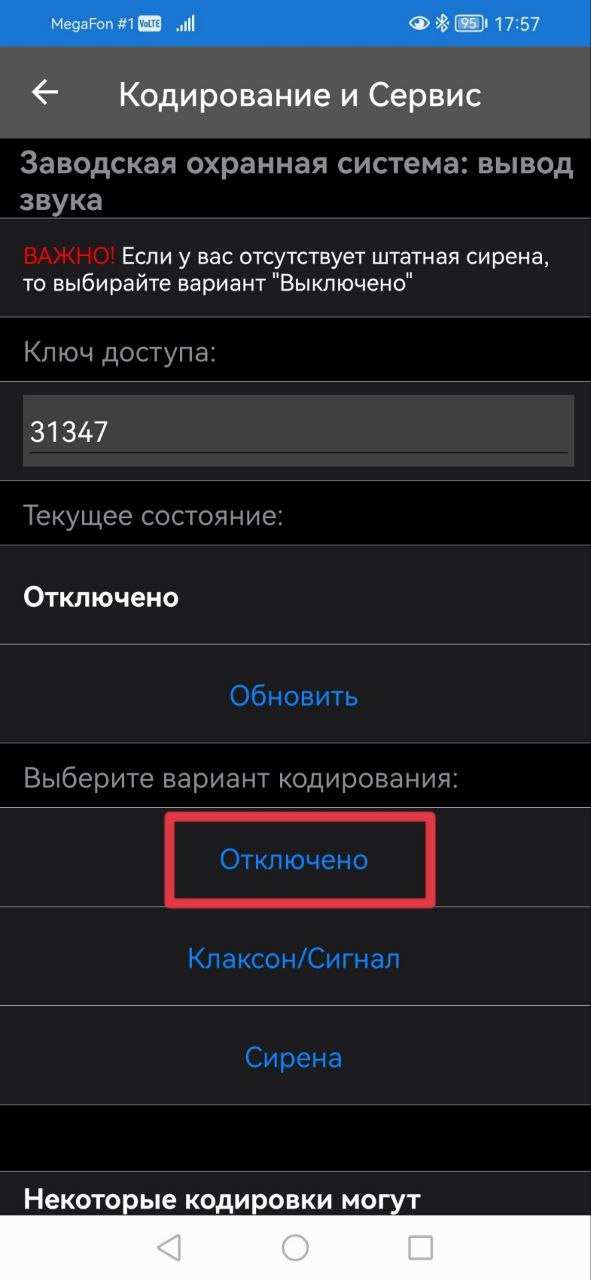

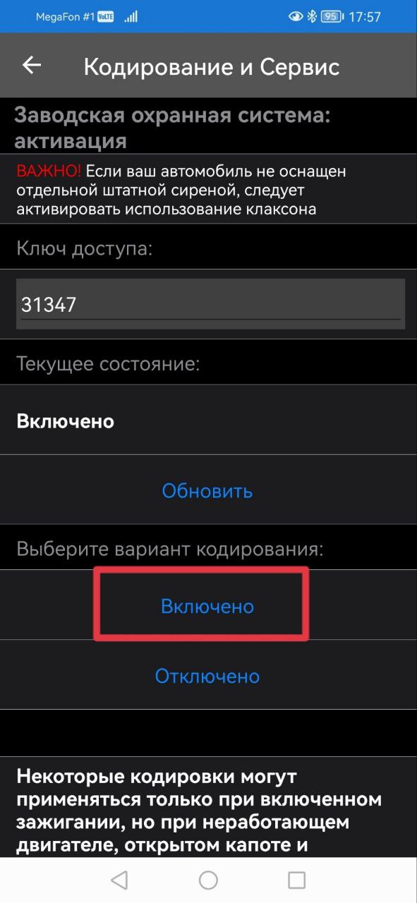

https://upforme.ru/uploads/001c/53/c5/2/t721473.jpghttps://upforme.ru/uploads/001c/53/c5/2/t329881.jpghttps://upforme.ru/uploads/001c/53/c5/2/t789438.jpghttps://upforme.ru/uploads/001c/53/c5/2/t629115.jpghttps://upforme.ru/uploads/001c/53/c5/2/t748454.jpghttps://upforme.ru/uploads/001c/53/c5/2/t106169.jpghttps://upforme.ru/uploads/001c/53/c5/2/t182441.jpghttps://upforme.ru/uploads/001c/53/c5/2/t356578.jpghttps://upforme.ru/uploads/001c/53/c5/2/t92512.jpg
Сигнал нужно активировать Васей включив один параметр:
https://upforme.ru/uploads/001c/53/c5/2/t480294.jpg
Доброго дня! Т.е для активации штатной сигнализации васей нужно активировать только штатный сигнал, что на последней картинке, остальные параметры по умолчанию-активны?
доброго
нет. надо сделать всё, что в 1м сообщении
