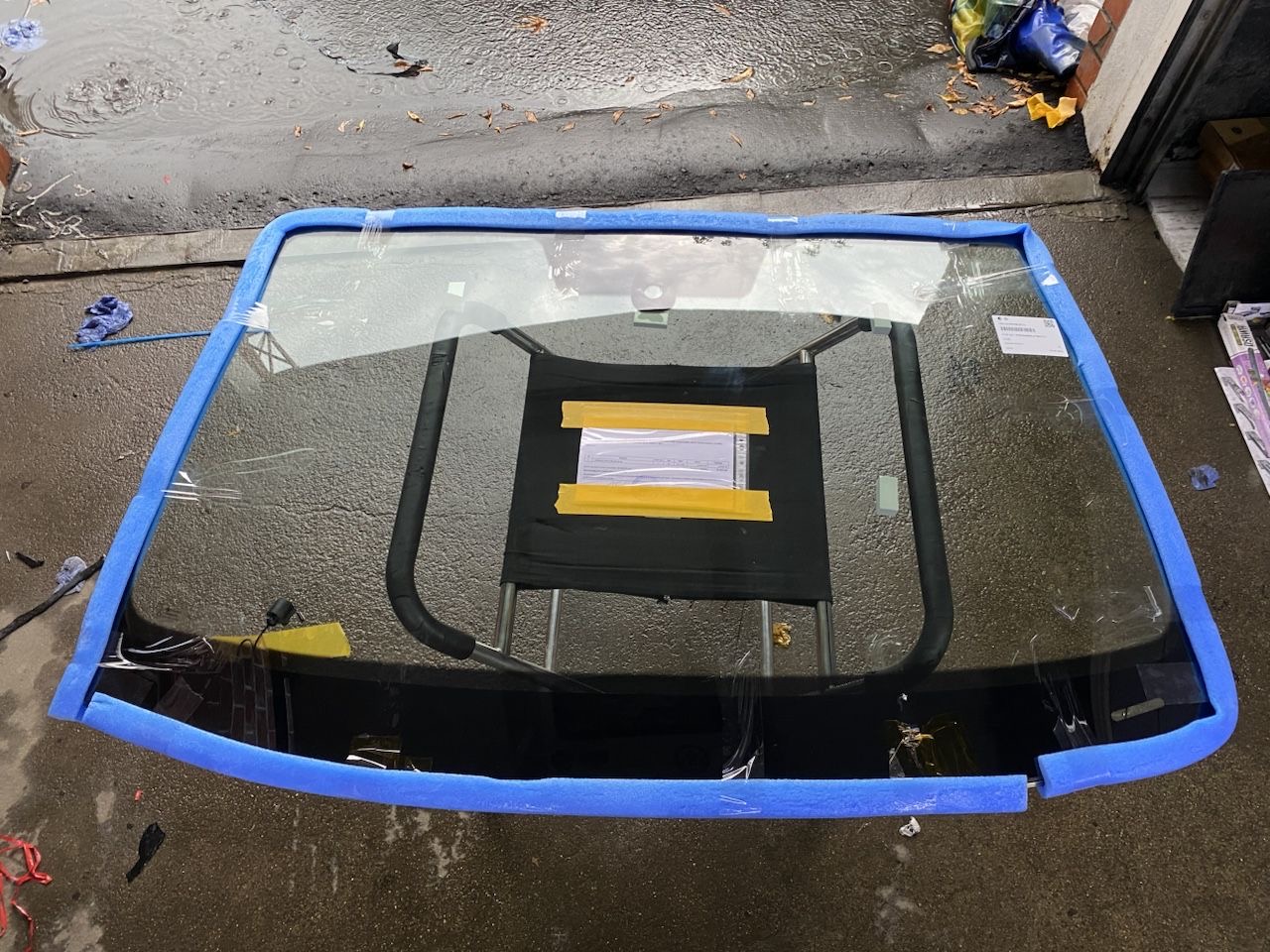

  В конкретном моем случае , возникла необходимость замены лобового стекла из за трещины, которая расползлась спустя год поле удара камня на трассе и проведенного ремонта.

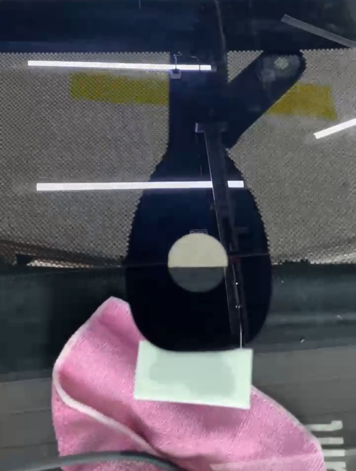

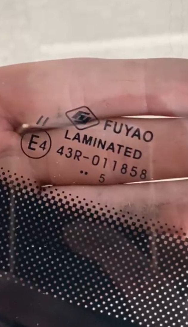

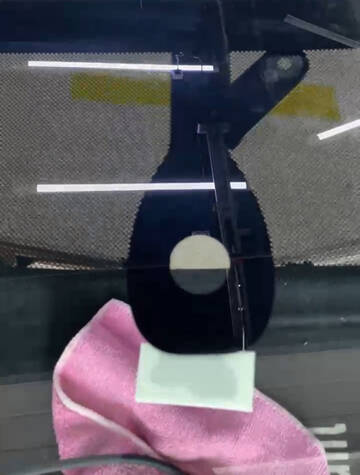

  Для замены было выбрано  стекло с подогревом от Skoda Karoq  производства  Fuyao (FYG) с подготовкой под установку датчика дождя/ света
https://upforme.ru/uploads/001c/53/c5/9/t160366.jpg
https://upforme.ru/uploads/001c/53/c5/9/t976660.jpg
https://upforme.ru/uploads/001c/53/c5/9/t611856.jpg
https://upforme.ru/uploads/001c/53/c5/9/t253621.jpg

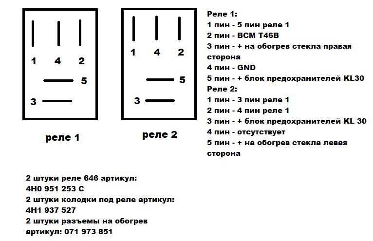

Также , требуется проводка
и последующее проведение кодировок в блоке 8 и 9 .

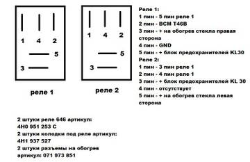

Электрическая схема и необходимые для этого комплектующие приведены ниже :
https://upforme.ru/uploads/001c/53/c5/9/t108503.jpg

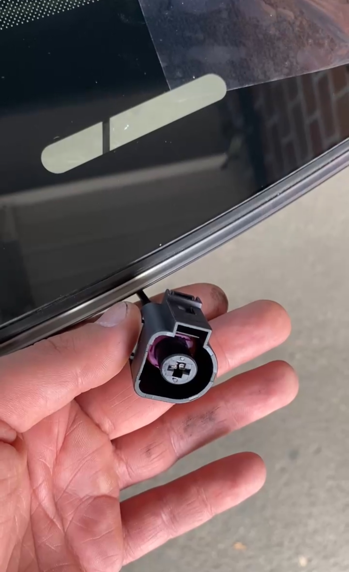

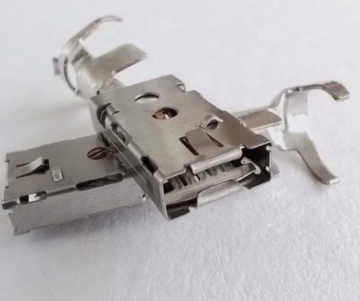

Держатель шлейфов обогрева стекла
https://upforme.ru/uploads/001c/53/c5/9/t32343.jpg
071 973 851

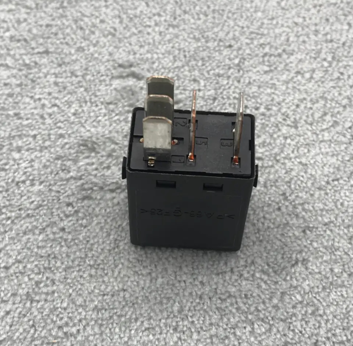

4H0 951 253 C

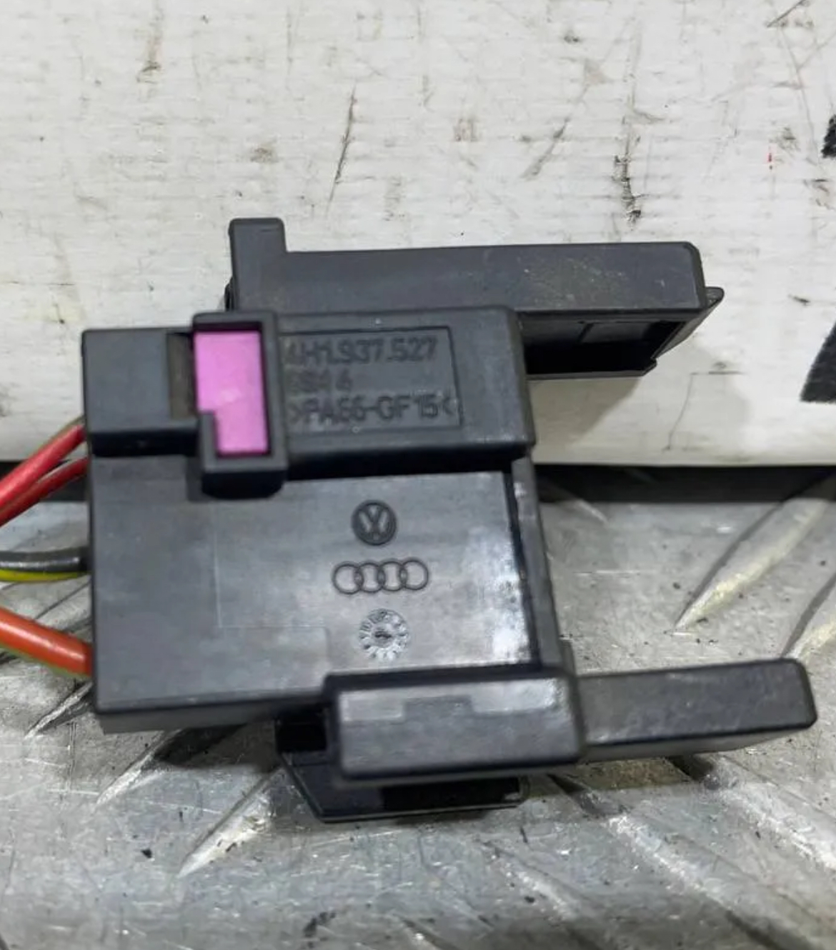

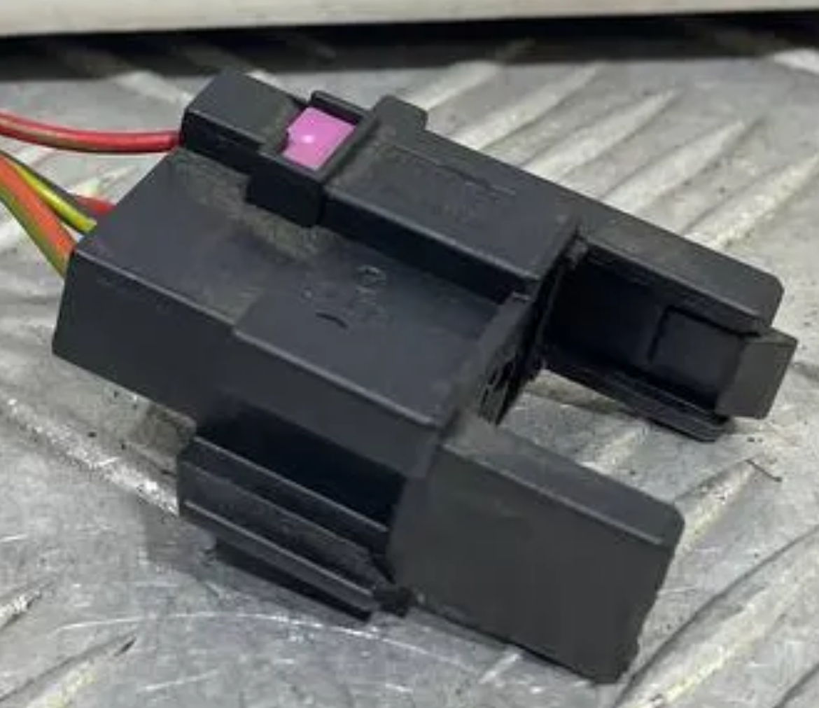

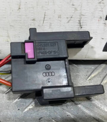

https://upforme.ru/uploads/001c/53/c5/9/t647292.jpg
4H1 937 527

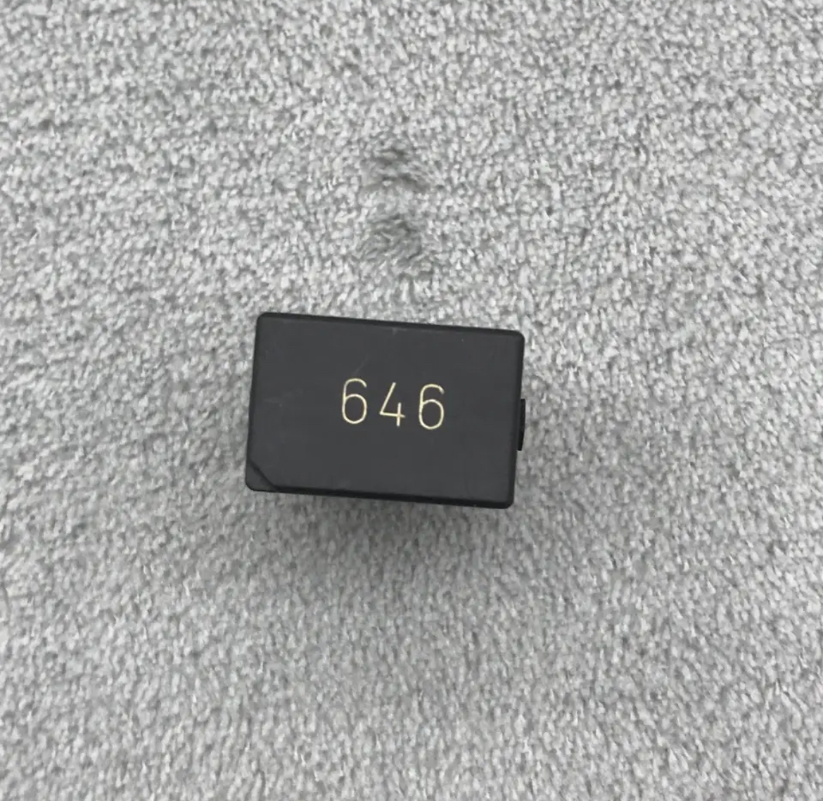

https://upforme.ru/uploads/001c/53/c5/9/t185223.jpg
000 979 417 Е

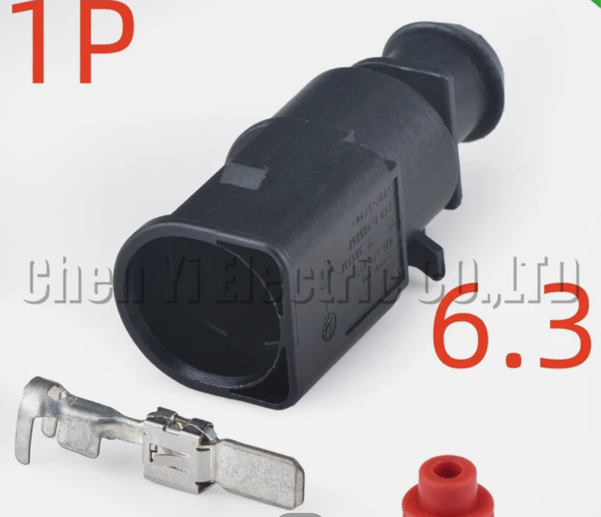

https://upforme.ru/uploads/001c/53/c5/9/t780853.jpg

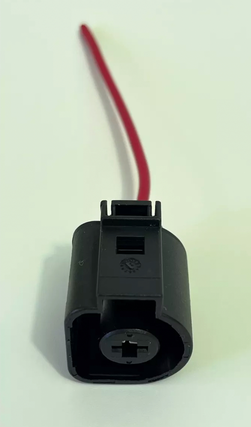

VAG 3T0971303
https://upforme.ru/uploads/001c/53/c5/9/t569250.jpg
