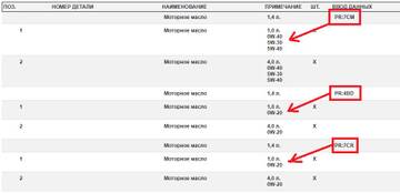

Что говорит об этом официально FAW-VAG :
https://upforme.ru/uploads/001c/53/c5/9/t907224.jpg
Автомобилям ,в комплектации и конструкции  которого предусмотрено выполнение  " Emission standart C6B with RDE"  (7СR),
подходит моторное масло по спецификации SAE вязкости 0W20.
"ЕС С6B" ( ChinaVI b)   - аналог европейского экологического стандарта : ЕВРО 6 plus, введен в действие в Китае  с 01.07.2023 года.
У автомобилей концерна VAG такой вязкостью обладают моторные масла с допуском 508.00 ( бензин) / 509.00 ( дизель).

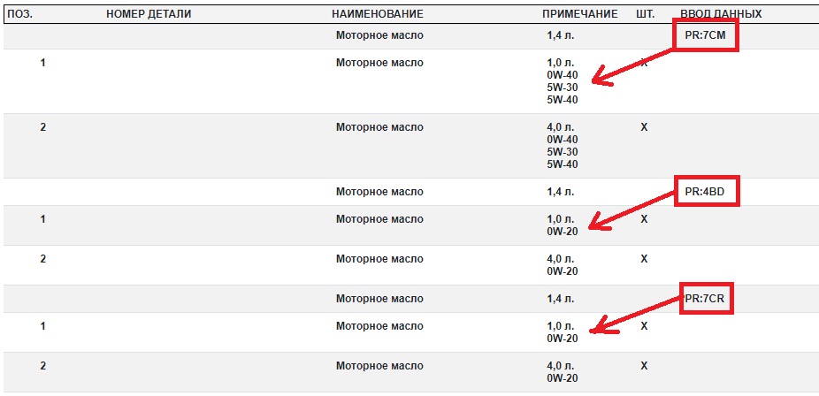

FAW-VW
Как для бренда JETTA , так для моделей под шильдом VW-Audi на FAWhttps://upforme.ru/uploads/001c/53/c5/9/t476100.png
https://upforme.ru/uploads/001c/53/c5/9/t884314.png
https://upforme.ru/uploads/001c/53/c5/9/t815272.png
https://upforme.ru/uploads/001c/53/c5/9/t365538.png

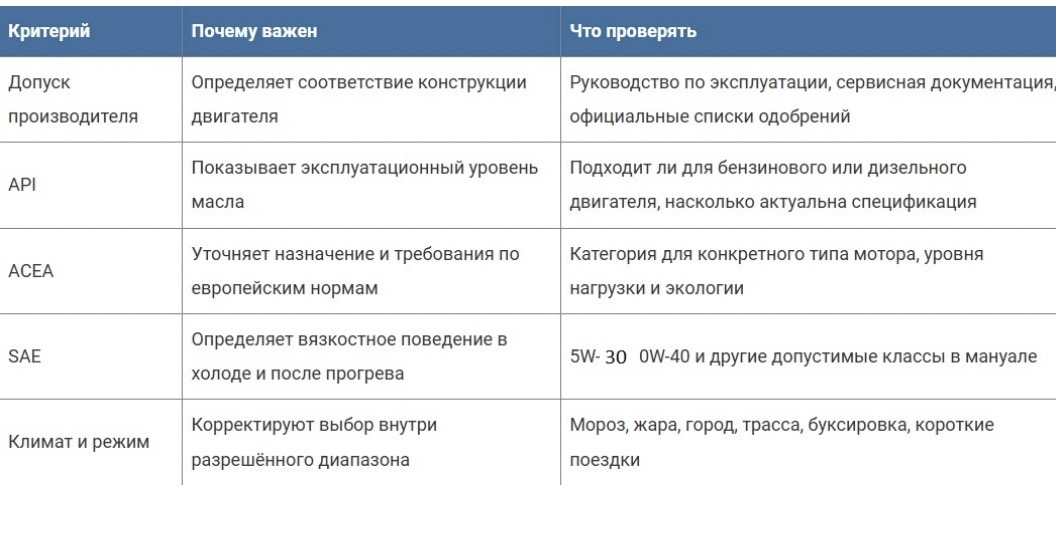

Как выбрать моторное масло по допуску производителя?
Чек-лист следующий:
OEM-допуск → API/ACEA → SAE → климат → пробег → режим эксплуатации. Если инструкция требует SAE 0W-20 с конкретным допуском, переход на 0W-40 или 5W-40 без оснований может навредить. Для турбо, прямого впрыска и систем DPF особенно важны правильные ACEA/API и зольность.
https://upforme.ru/uploads/001c/53/c5/9/t905538.jpg
OEM-допуск — это не формальность и не второстепенная надпись на обороте канистры. В нём зашиты требования к стойкости к окислению, чистоте поршней, совместимости с сальниками, поведению в турбине, работе в системах доочистки выхлопа и способности выдерживать определённые интервалы замены. Поэтому масло с «похожей» вязкостью, но без нужного допуска, не является равноценной заменой.

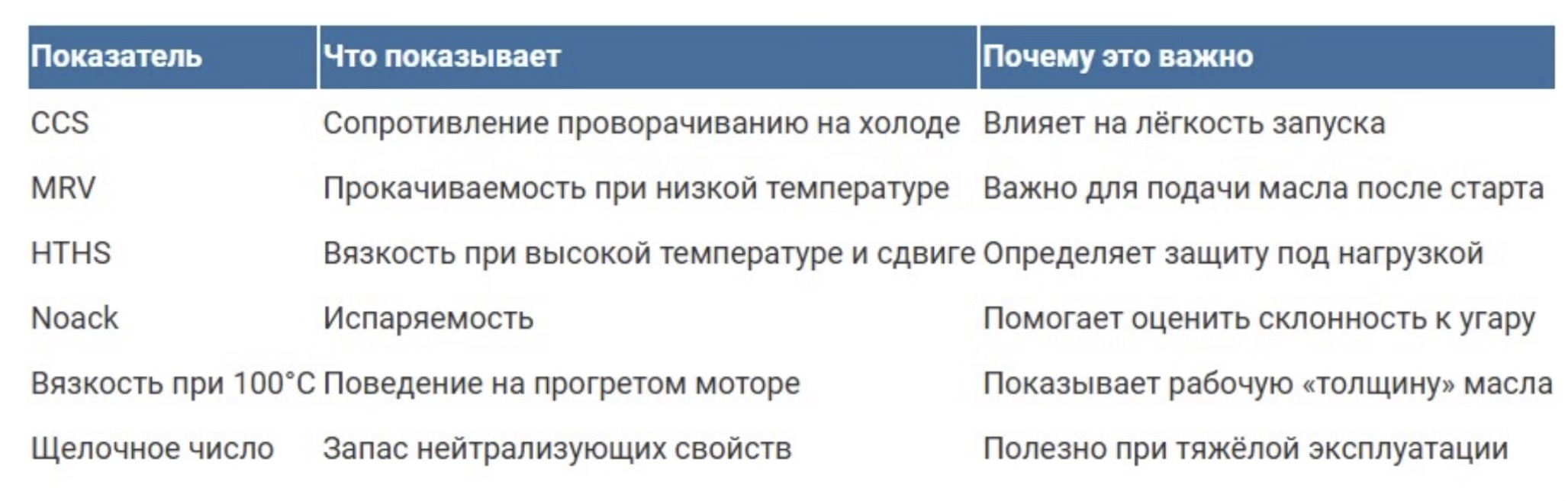

Какие техничесные параметры важно смотреть ?
CCS и MRV показывают, насколько легко масло работает на холоде. HTHS отражает прочность плёнки под нагрузкой. Noack помогает оценить склонность к угару. Вязкость при 100°C показывает реальную «толщину» на прогретом моторе, а щелочное число — запас по нейтрализации загрязнений. Лабораторные цифры полезны, но в эксплуатации результат зависит и от топлива, интервала замены и состояния двигателя.
https://upforme.ru/uploads/001c/53/c5/9/t886839.jpg
Если говорить простыми словами, CCS важен для старта в мороз, MRV — для уверенной прокачиваемости и подачи масла в систему смазки, HTHS — для защиты в тяжёлых условиях, особенно при высоких температурах и оборотах. Noack косвенно подсказывает, насколько масло может быть склонно к испарению и, как следствие, к расходу на угар. Щелочное число особенно полезно учитывать при тяжёлых режимах, нестабильном качестве топлива и увеличенной нагрузке на масло

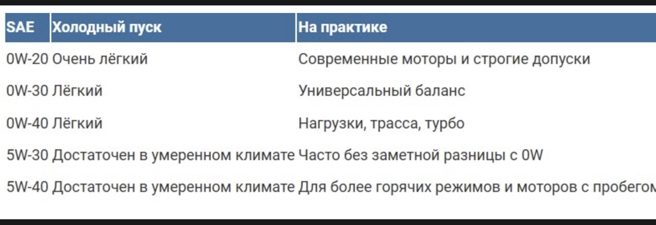

Что выбрать: SAE 0W-20, SAE 0W-30 или SAE 0W-40?
0W-20 — для современных двигателей и экономии топлива, 0W-30 — компромисс, SAE 0W-40 — для более тяжёлых режимов, если есть нужный допуск. Решение всегда принимают в рамках требований производителя.
