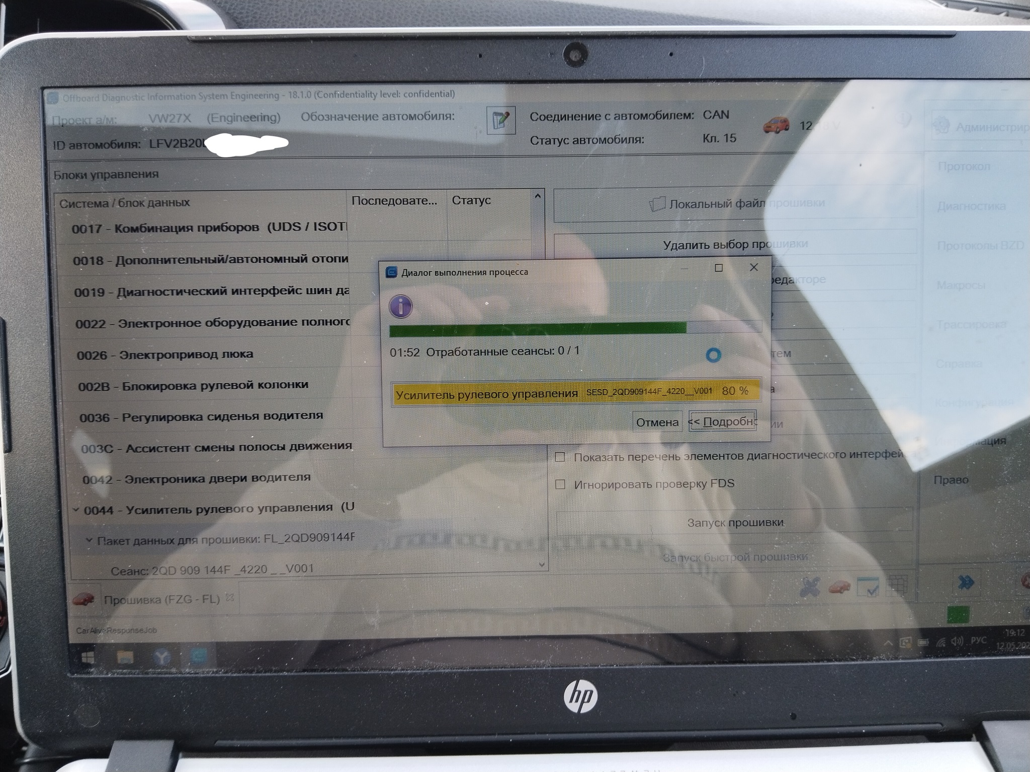

сначала заливаем прошивку Одисом

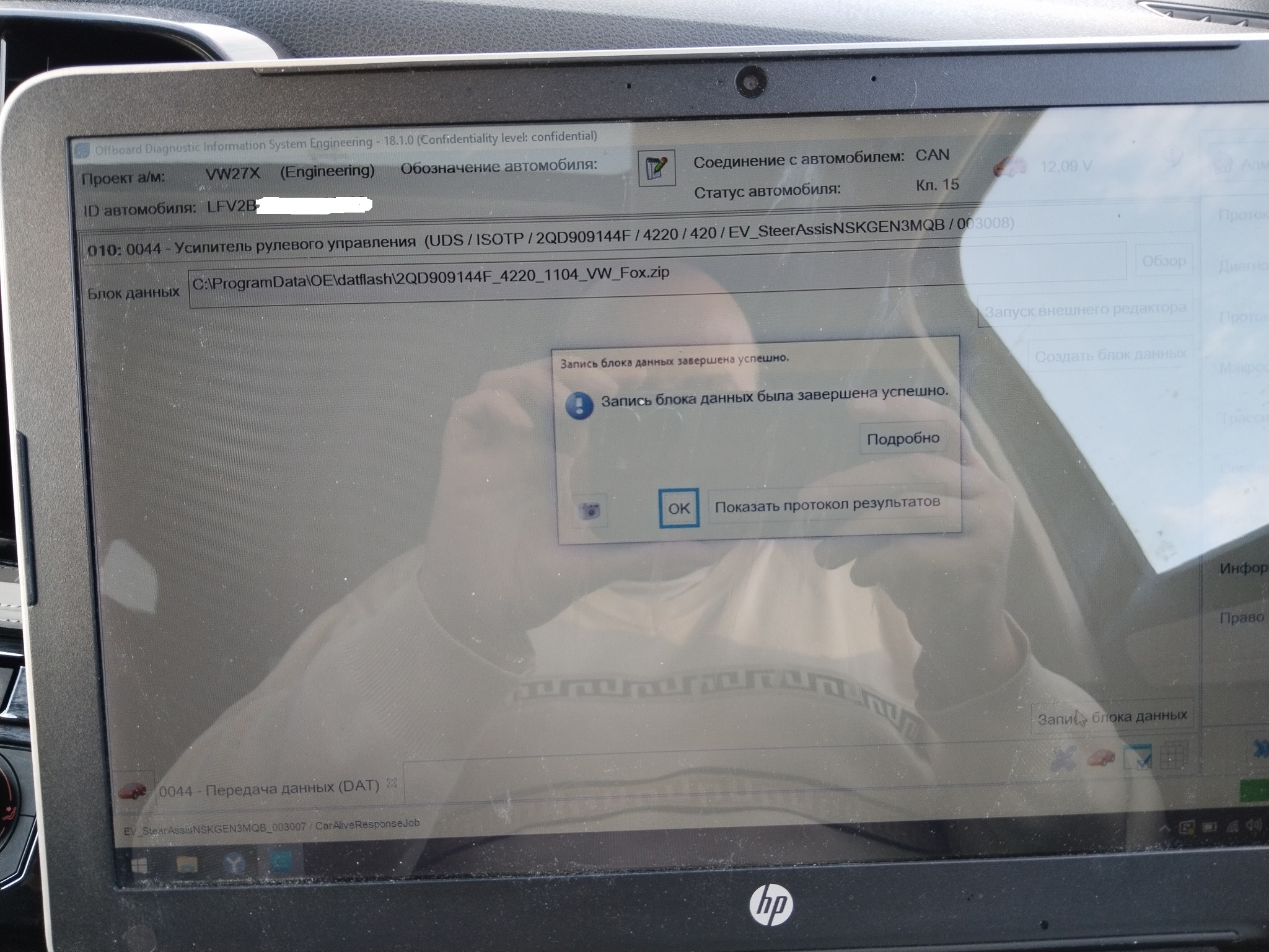

Фото процесса :

Сказать , что получил вау эффект, не могу. На скорости ( на трассе) руль тяжелее немного и четче.
  Предложил Макс Qfz  сделать другую от VW Lavida , VW Fox .. Отказался , да и он сразу предупредил , что если и почувствуешь , то совершенно незначительно.
Необходимо попробовать залить параметрию от Volkswagen Polo GTS ( Южн. Америка) . Она дает реальные и ощутимые изменения .
Единственное , что при установке камеры ассистентов , появится удержание в полосе .
