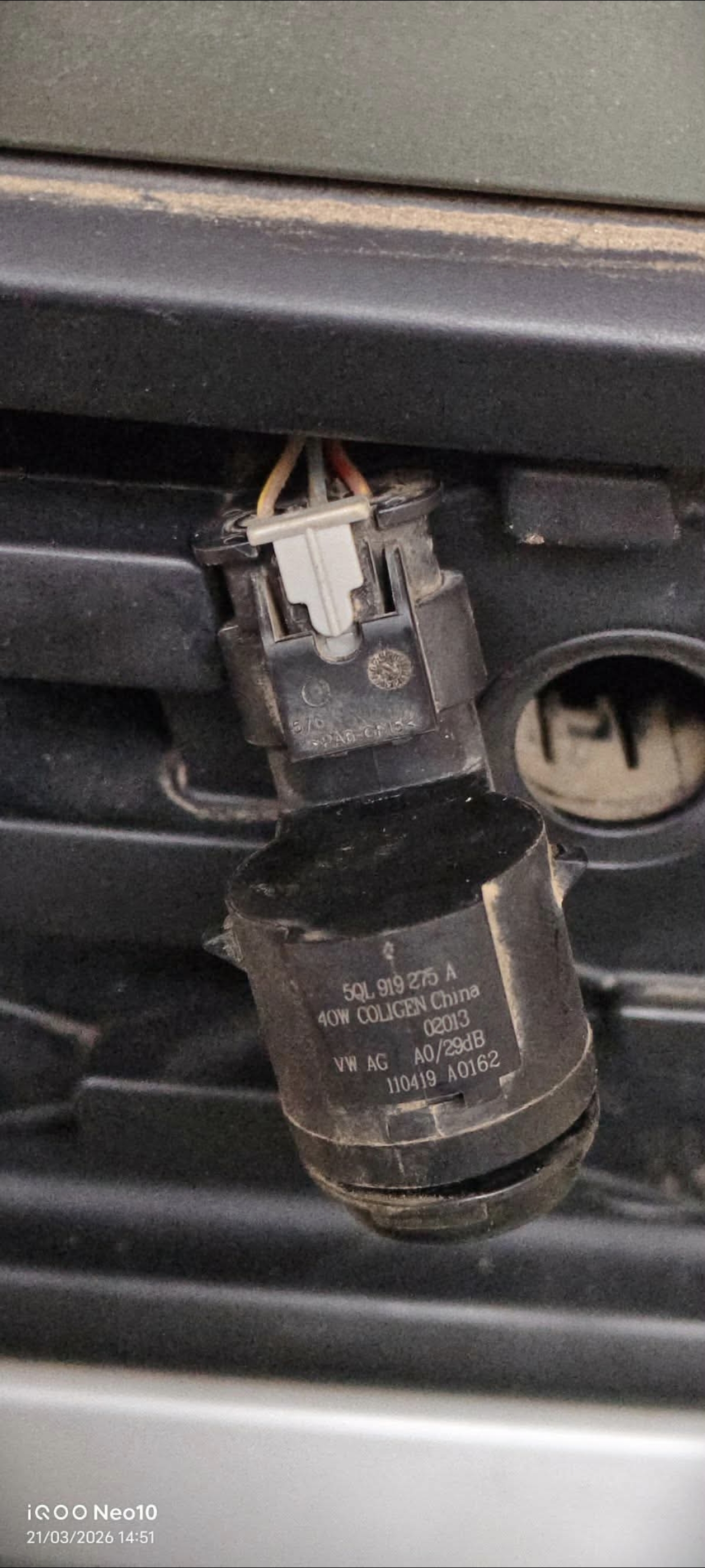

У меня Jetta VS5 2019 года выпуска, импортированная из Китая, и у меня проблема с системой помощи при парковке. Когда я включаю зажигание в положение «Парковка» (P), индикатор «P» (система помощи при парковке) постоянно мигает. При нажатии кнопки ничего не происходит. Когда я включаю заднюю передачу, камера работает, но передние и задние парковочные датчики не издают никаких звуков. Однако, когда я включаю нейтраль (N) и включаю зажигание, раздается длинный звуковой сигнал (около 2 секунд), затем 6 прерывистых сигналов. Наконец, когда я включаю заднюю передачу (R) и включаю зажигание, индикатор «P» не мигает. Звуковой сигнал раздается примерно каждые 5-6 секунд, система помощи при парковке кратковременно срабатывает, затем отключается, и индикатор «P» снова начинает мигать.
Как можно объяснить эту ситуацию?

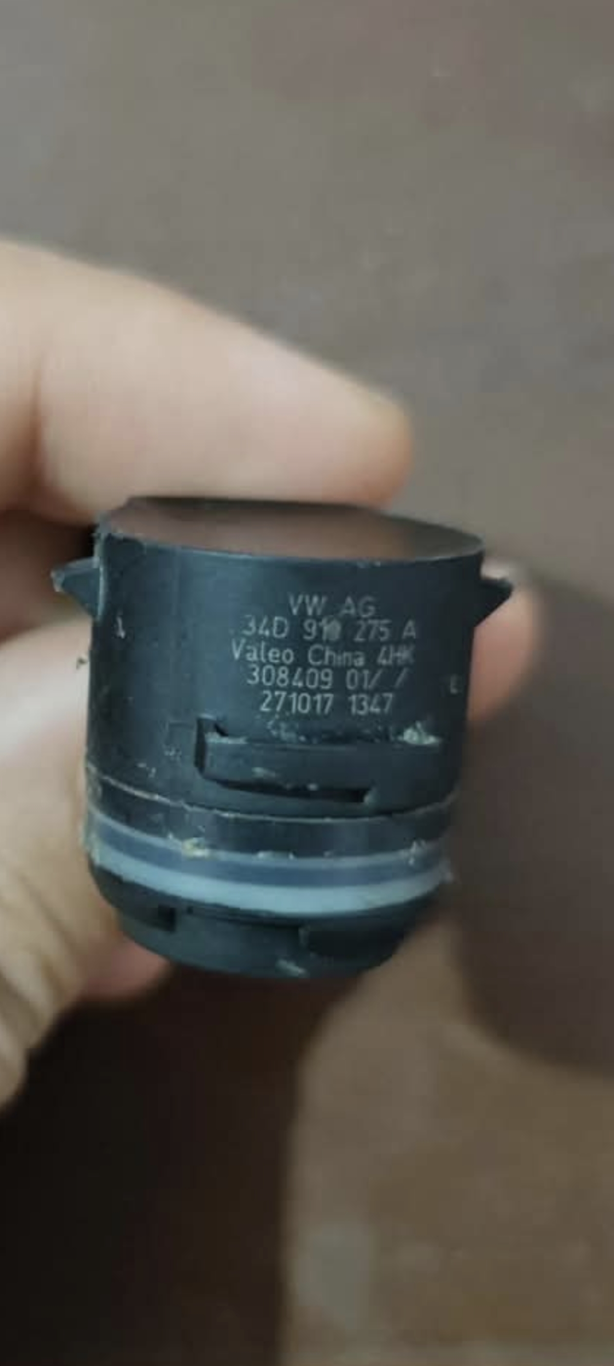

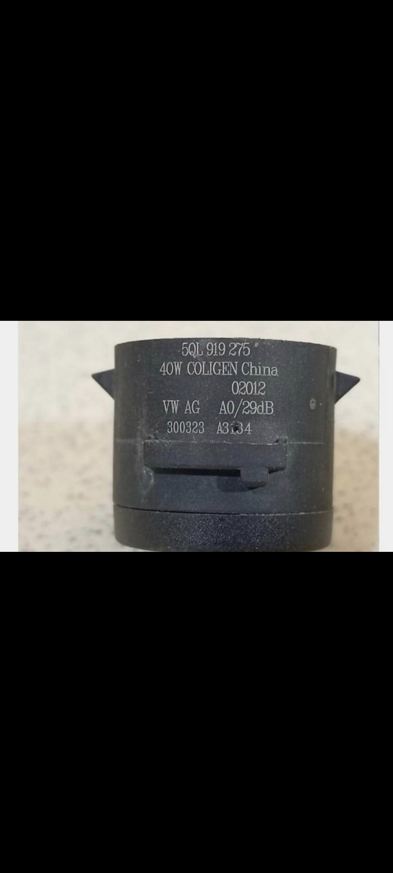

Когда я снял датчики, я обнаружил следующие номера деталей:
Передние левый и правый: 5QL 919 275
Передние центральные левый и правый: 5QL 919 275 A
Задние, все 3 датчика: 34D 919 275 A
