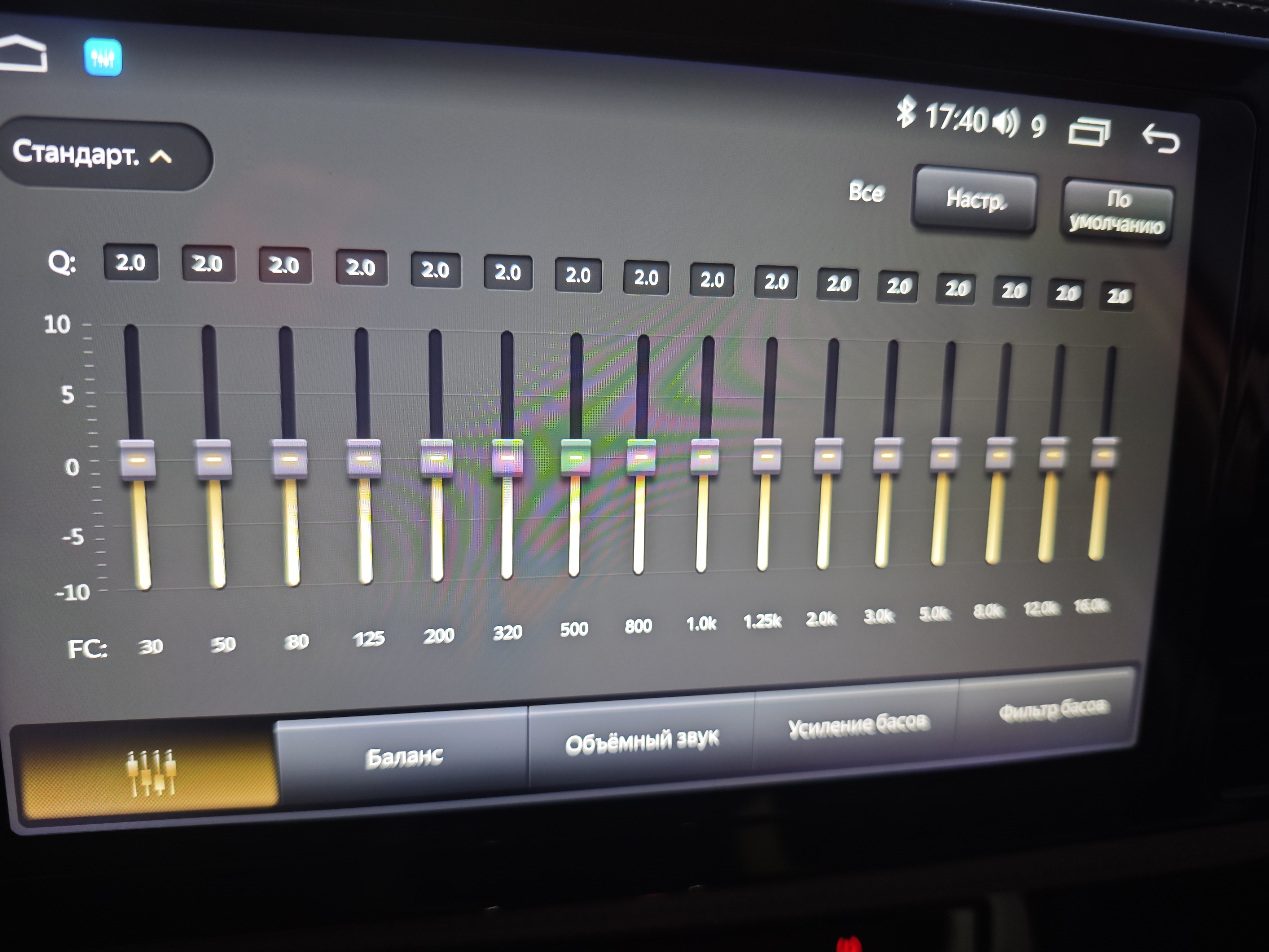

главное сменюhttps://upforme.ru/uploads/001c/53/c5/331/t406114.jpg

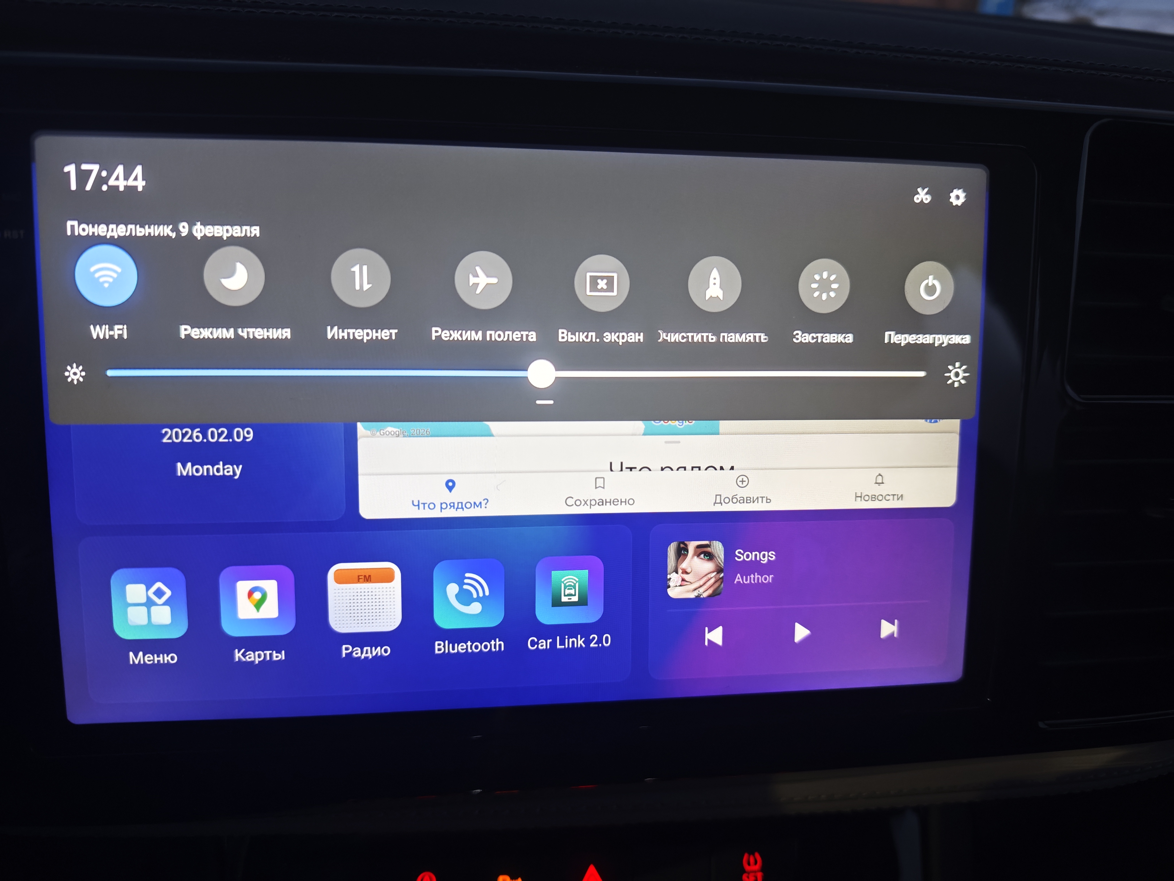

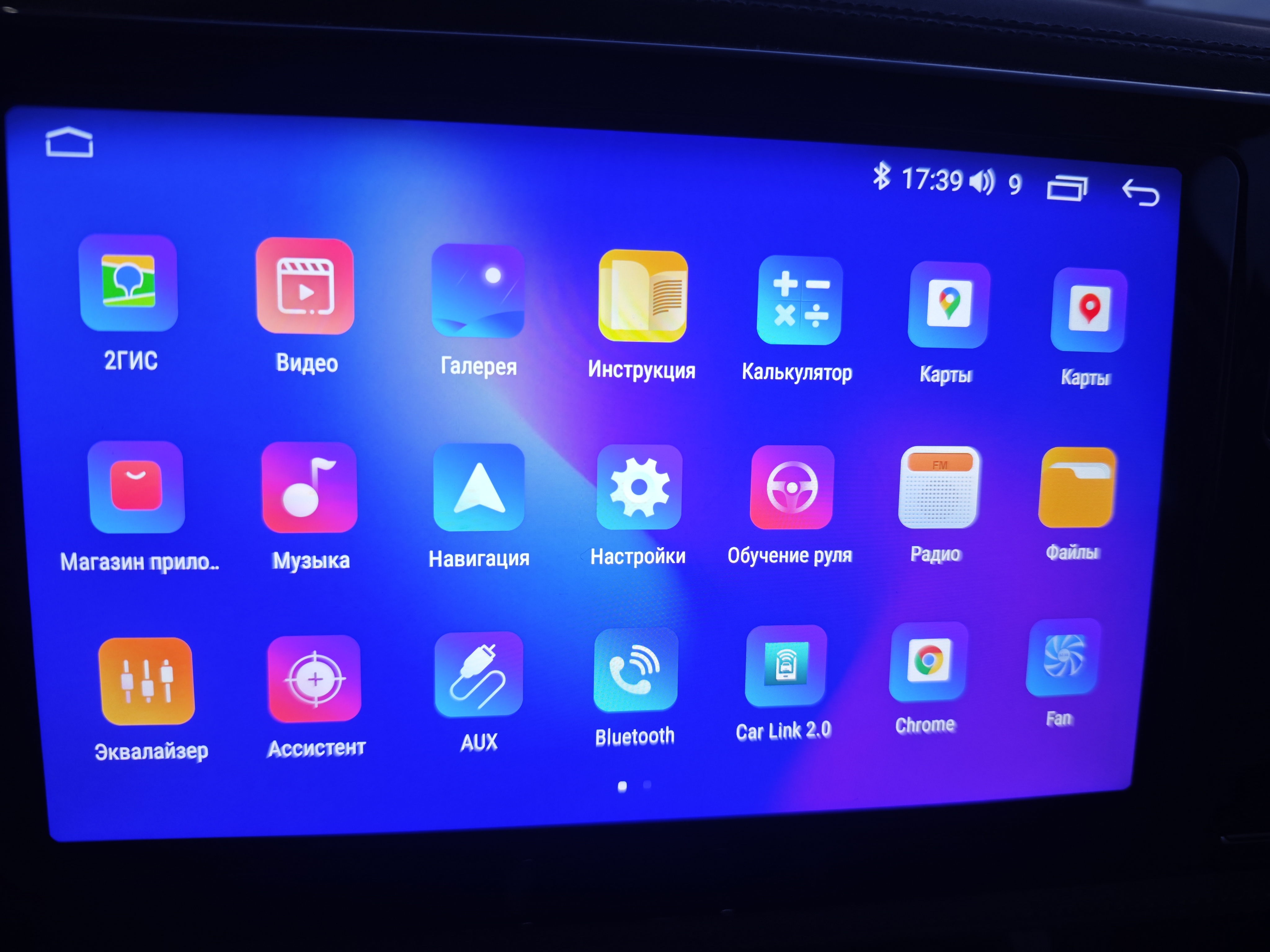

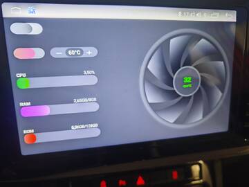

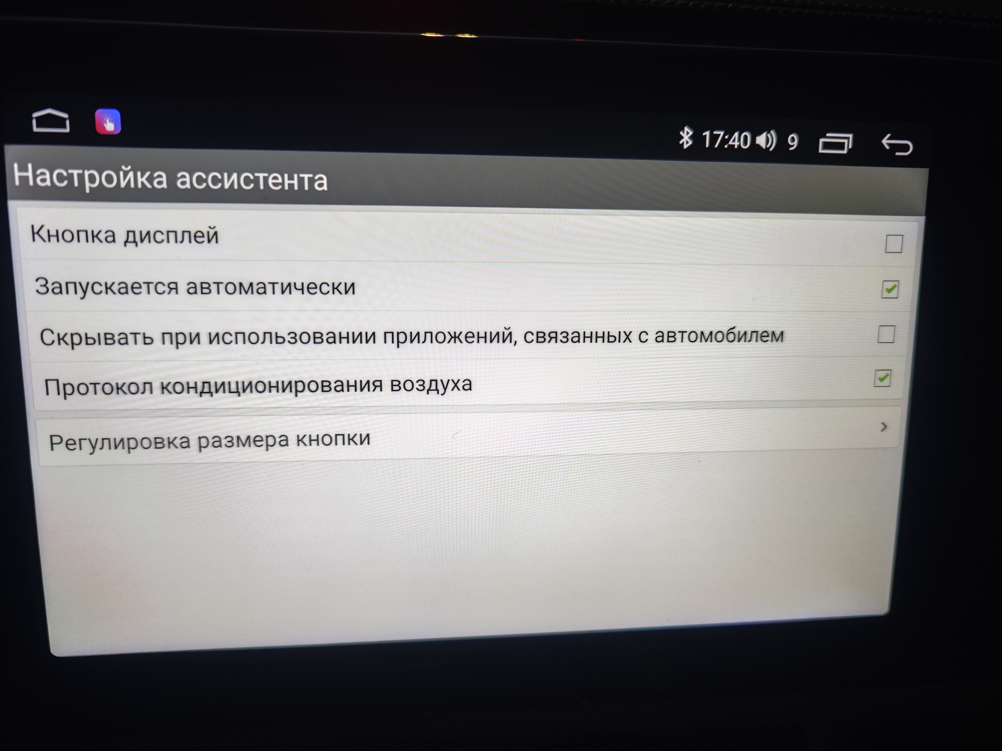

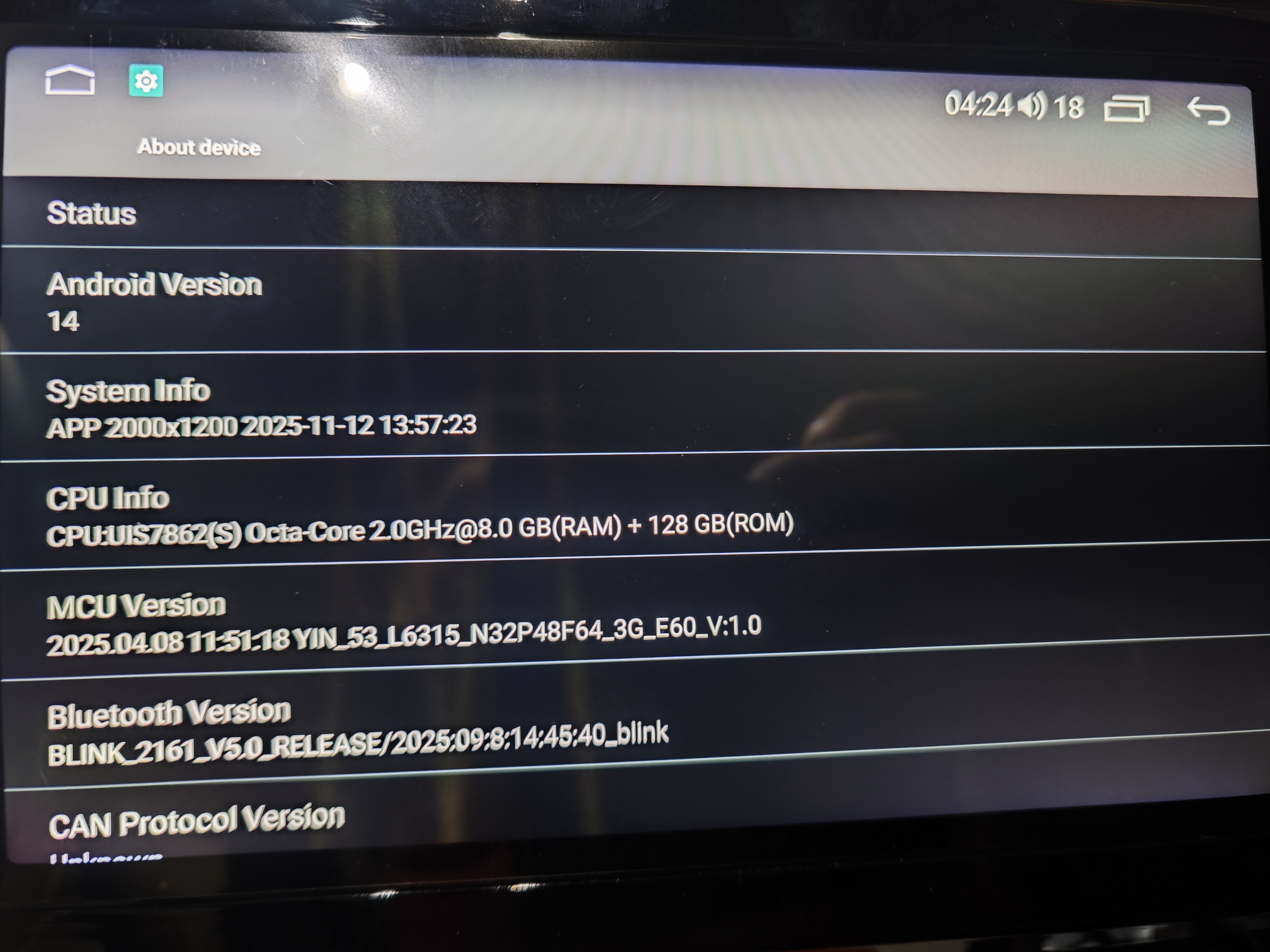

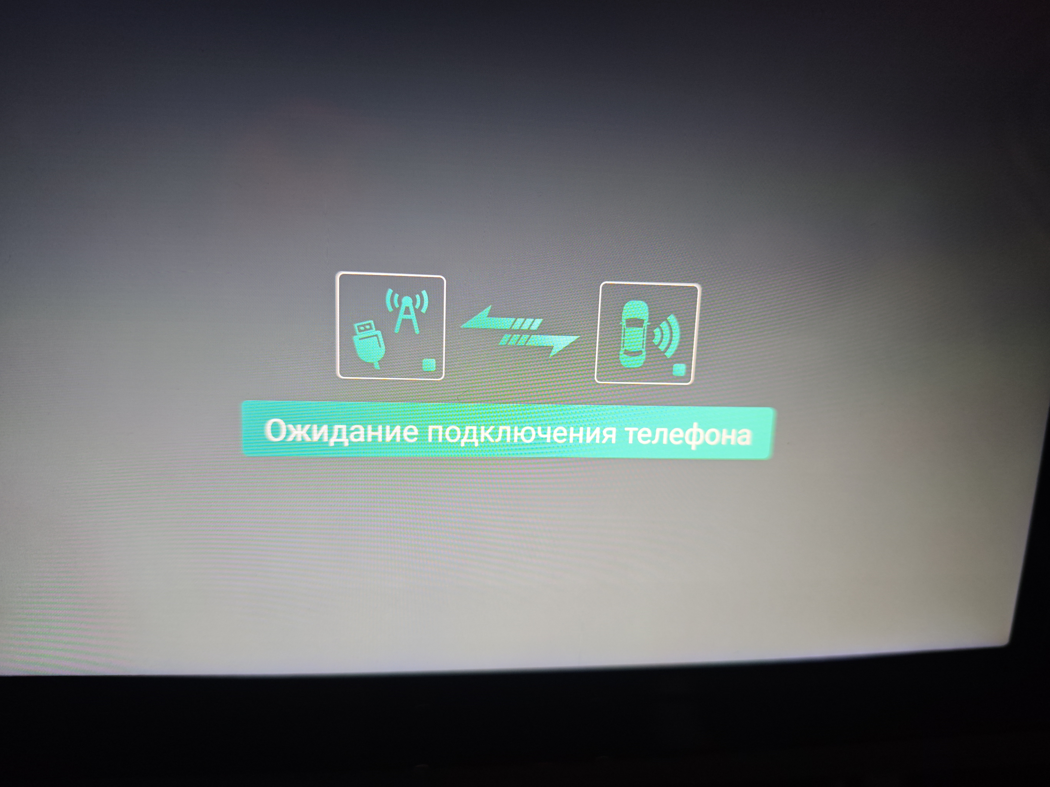

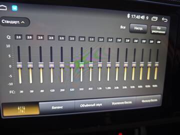

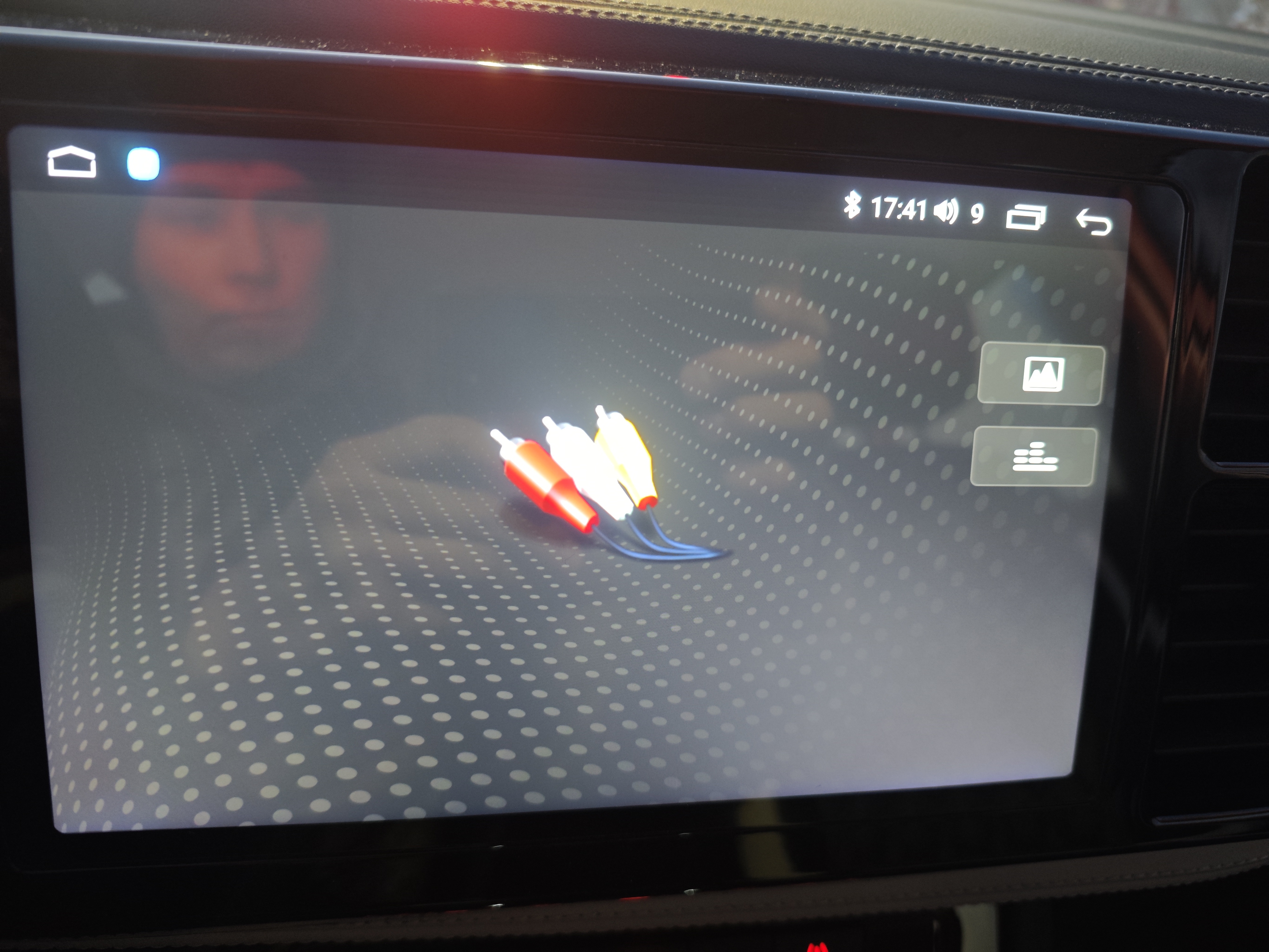

Сфоткал те меню, которые мне показались интереснымиhttps://upforme.ru/uploads/001c/53/c5/331/t947262.jpg
https://upforme.ru/uploads/001c/53/c5/331/t269076.jpg
https://upforme.ru/uploads/001c/53/c5/331/t831214.jpg
https://upforme.ru/uploads/001c/53/c5/331/t321821.jpg
https://upforme.ru/uploads/001c/53/c5/331/t964258.jpg
https://upforme.ru/uploads/001c/53/c5/331/t674871.jpg
https://upforme.ru/uploads/001c/53/c5/331/t65376.jpg
