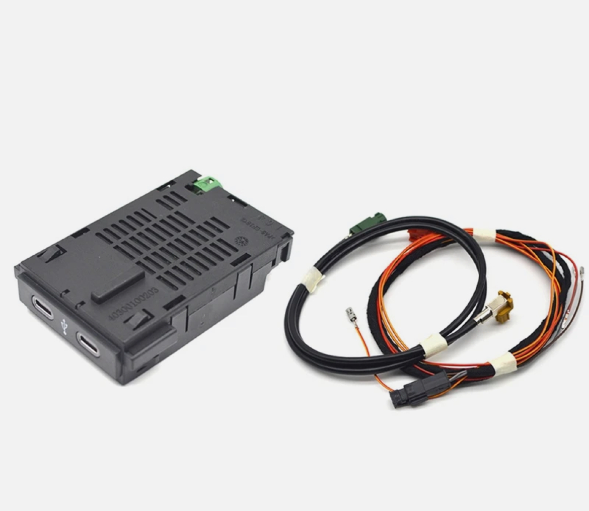

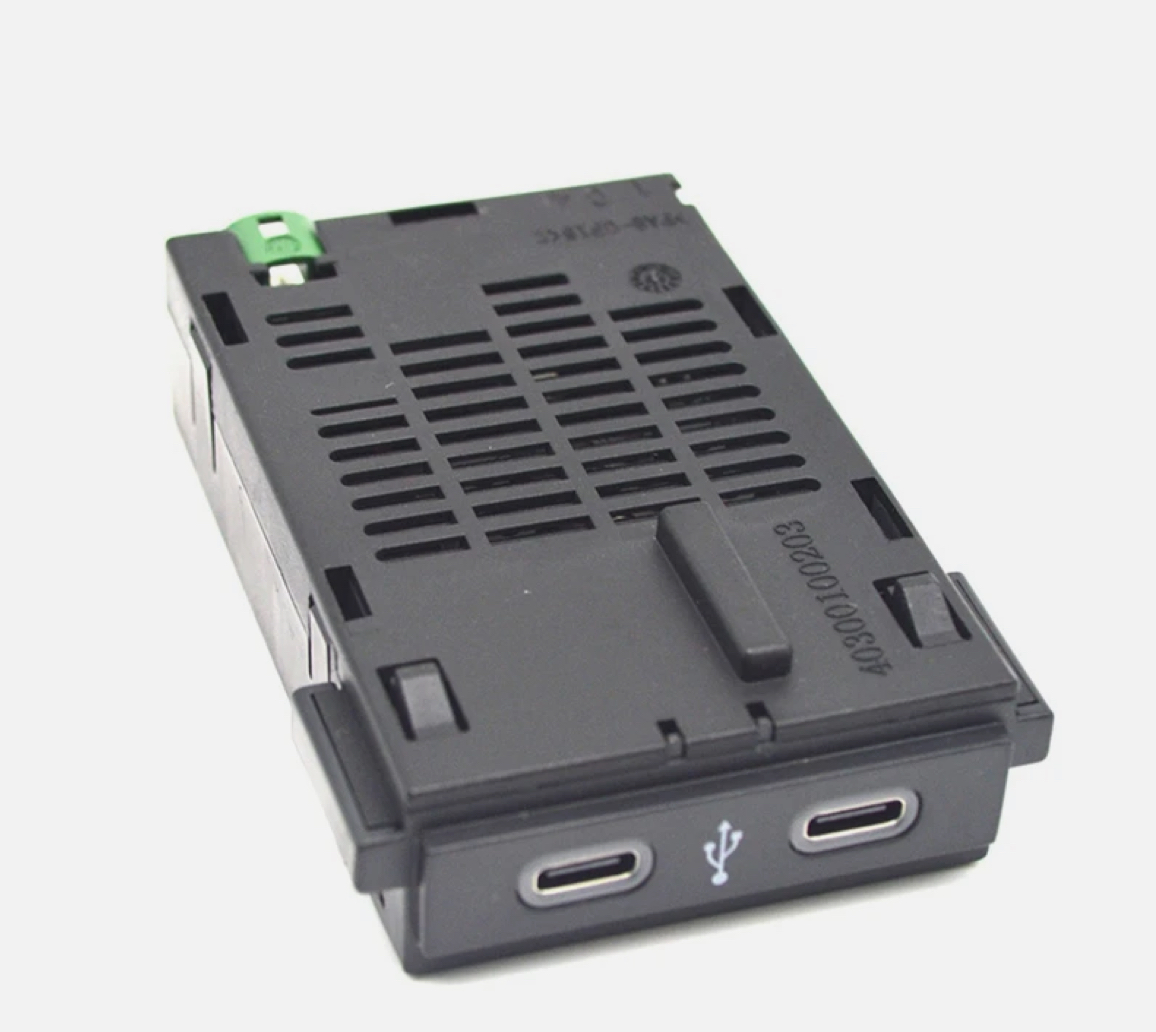

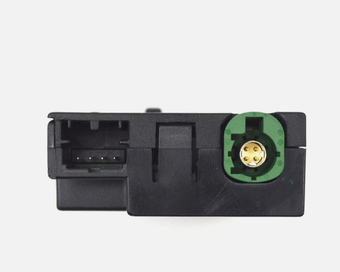

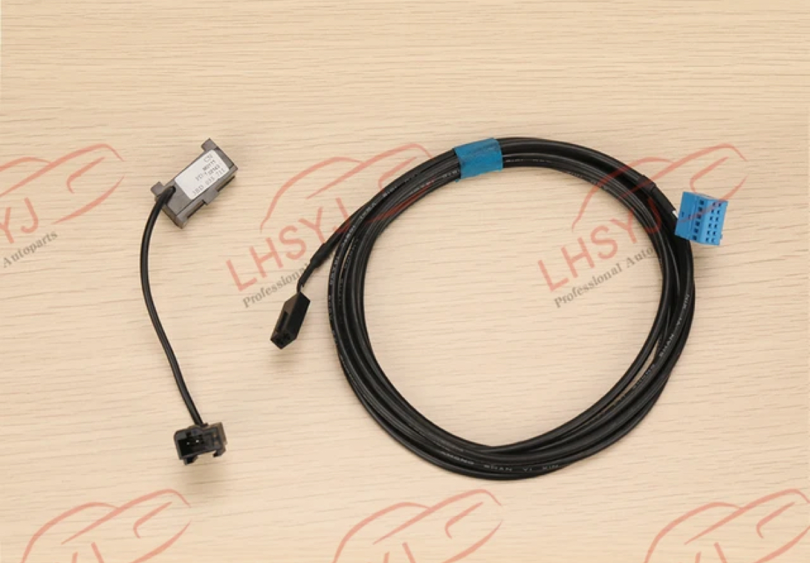

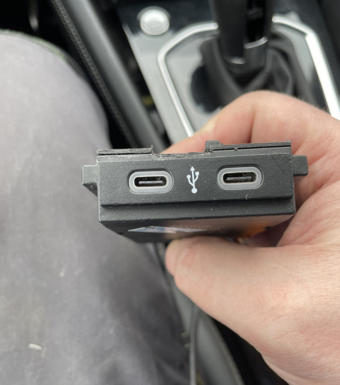

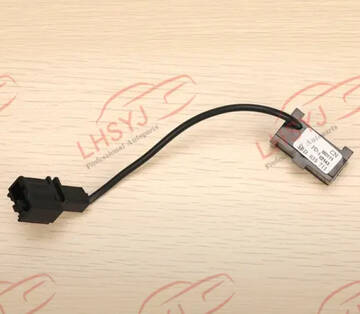

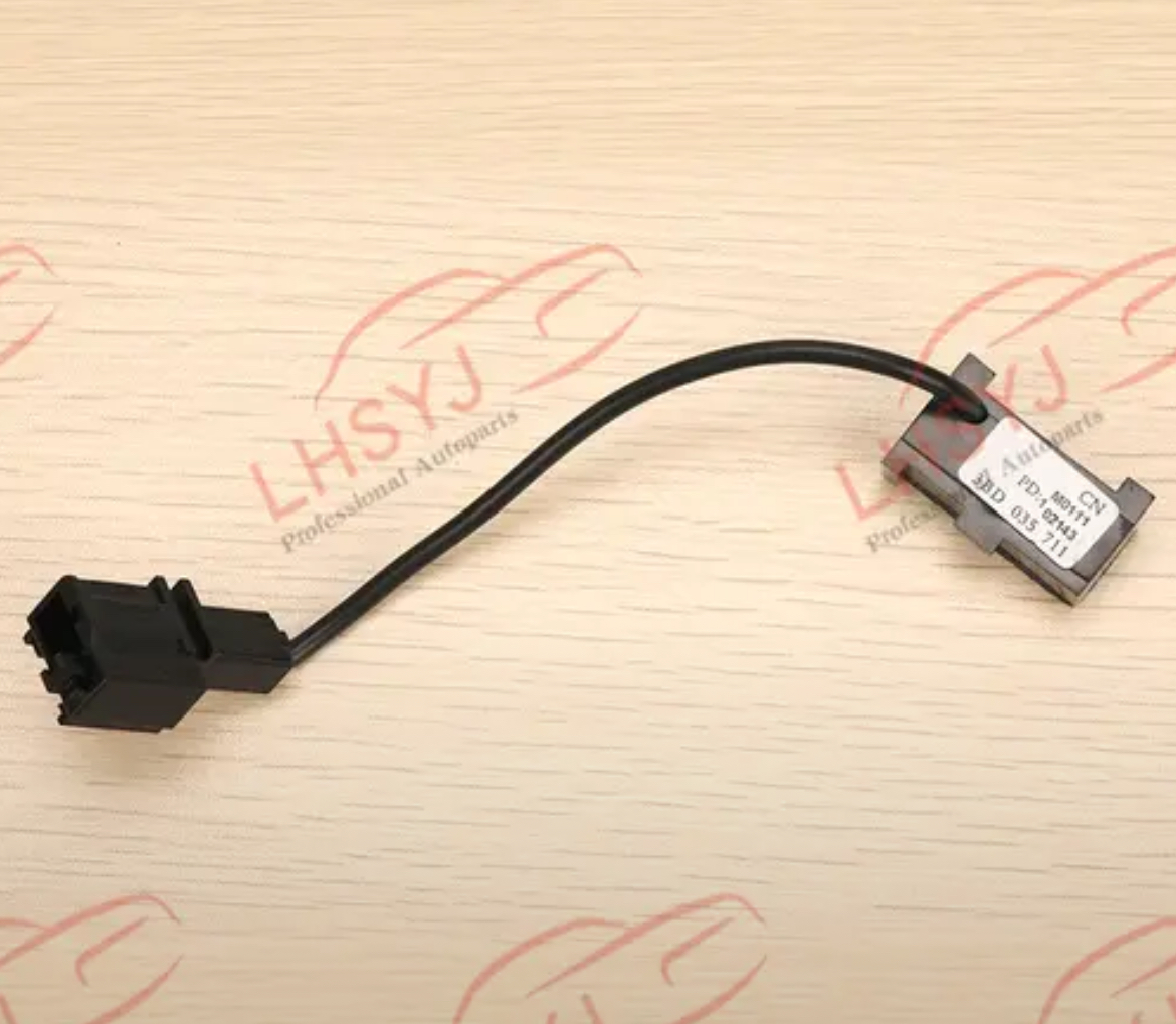

В рамках подключения MIB Regio, установил в штатное место двойной блок USB Type C с OEM 2GD035736 и выносной микрофон с OEM 3BD035711. Блок USB c поддержкой быстрой зарядки. ( Все идет в комплекте с проводкой )

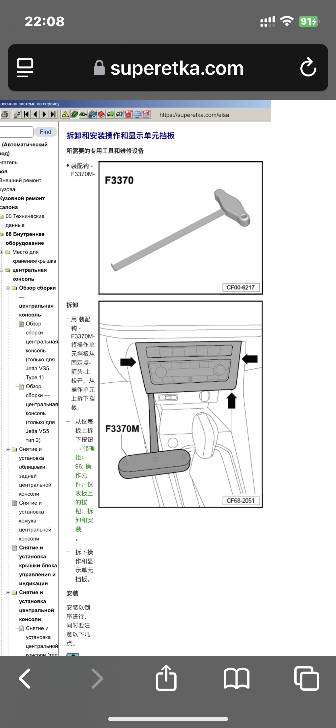

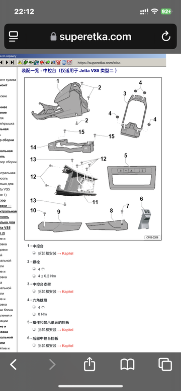

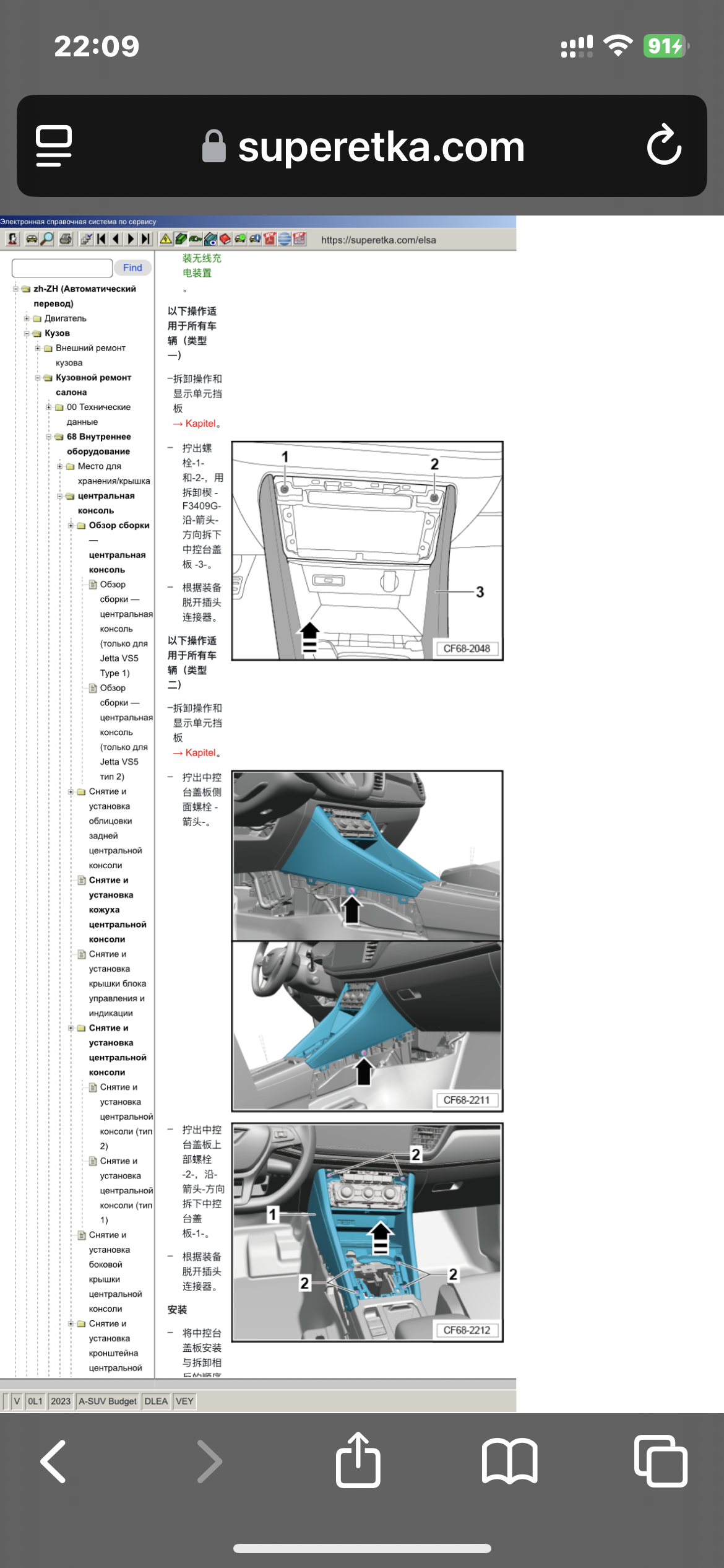

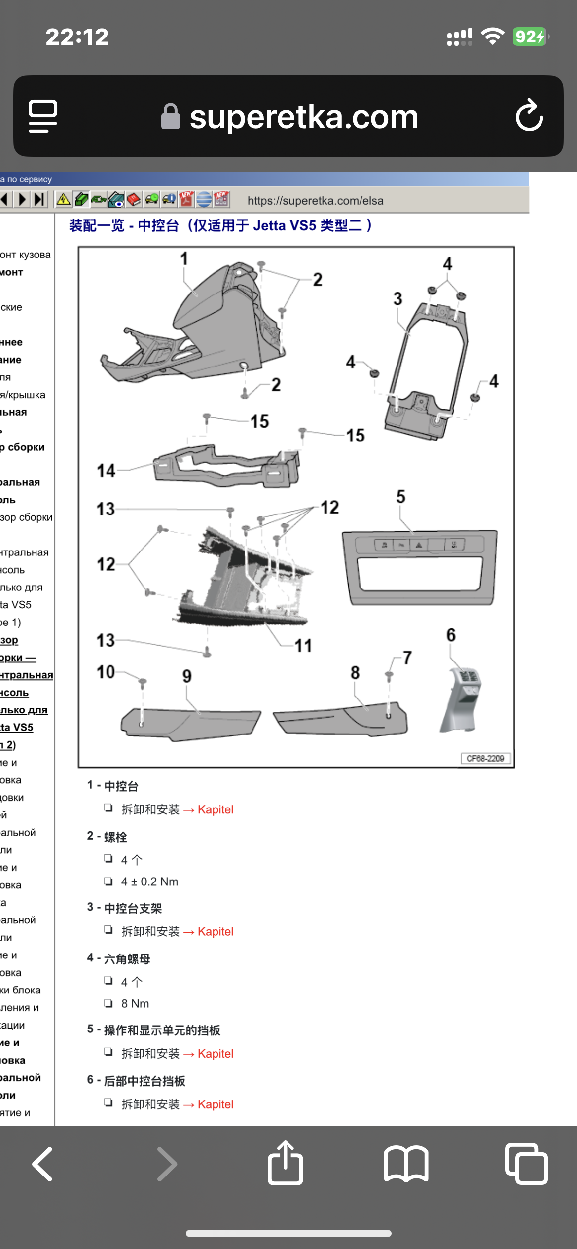

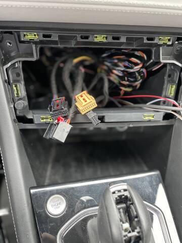

Штатный USB ( кабель от магнитолы) отключается , предварительно сняв облицовку климата и блока кнопок, а также открутив и  сместив консоль АКП

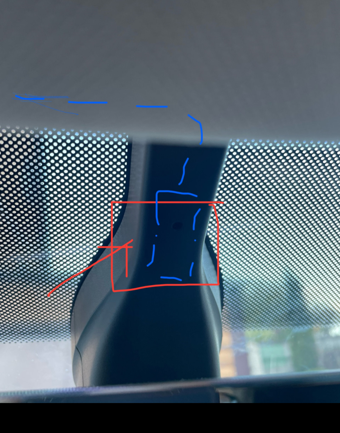

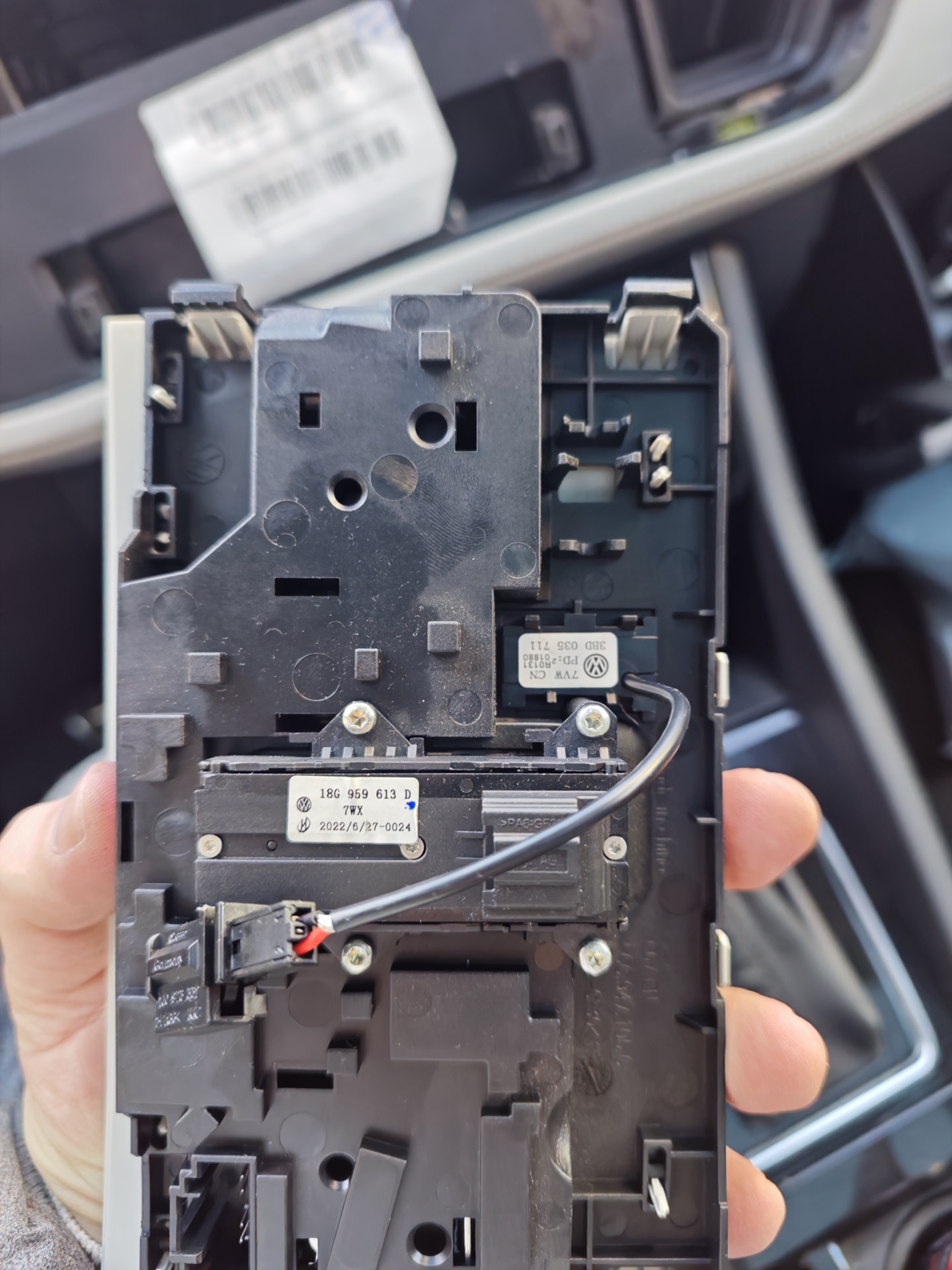

Микрофон был смонтирован в кожух ( на схеме 5CG857593
https://upforme.ru/uploads/001c/53/c5/9/t297401.jpg
wwwdrive2.ru/l/703891677135248176/ ) облицовки проводки подключения датчика дождя / света / камеры FLA, с предварительно просверленным отверстием д.3,5 мм ( на 3М скотч ). На VS7 — предусмотрено штатное место в плафоне освещения и управления панорамой
https://upforme.ru/uploads/001c/53/c5/9/t803974.jpg

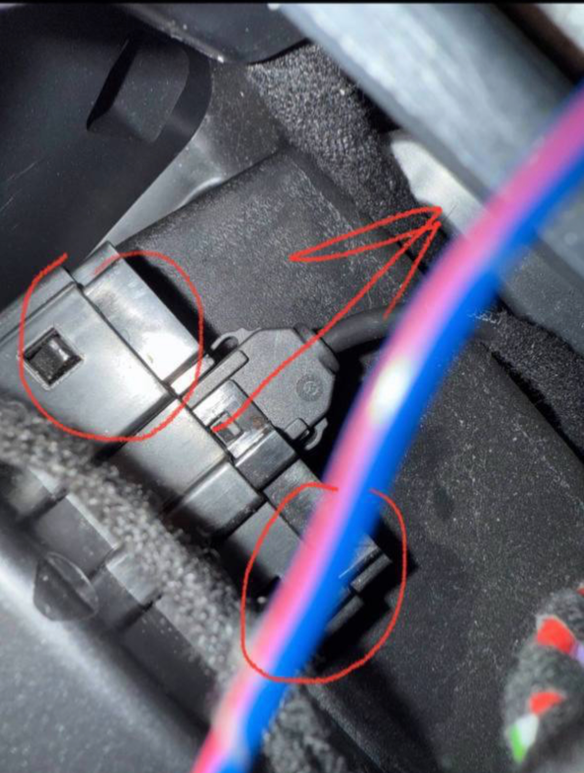

Витая пара была проложена совместно с проводкой зеркала с FLA и подключена в квадлок Т12 ( синяя фишка ) 1 и 7 pin .

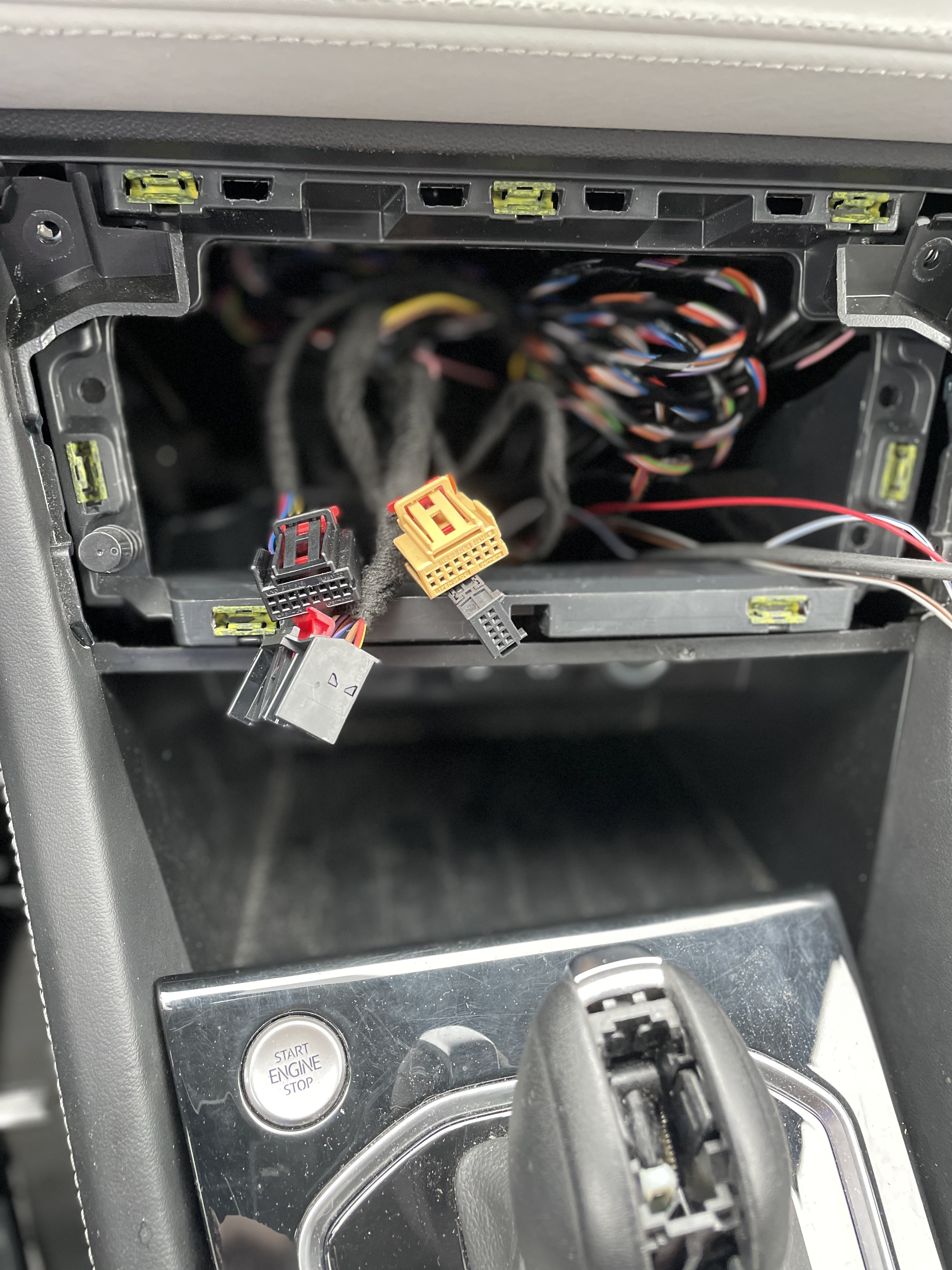

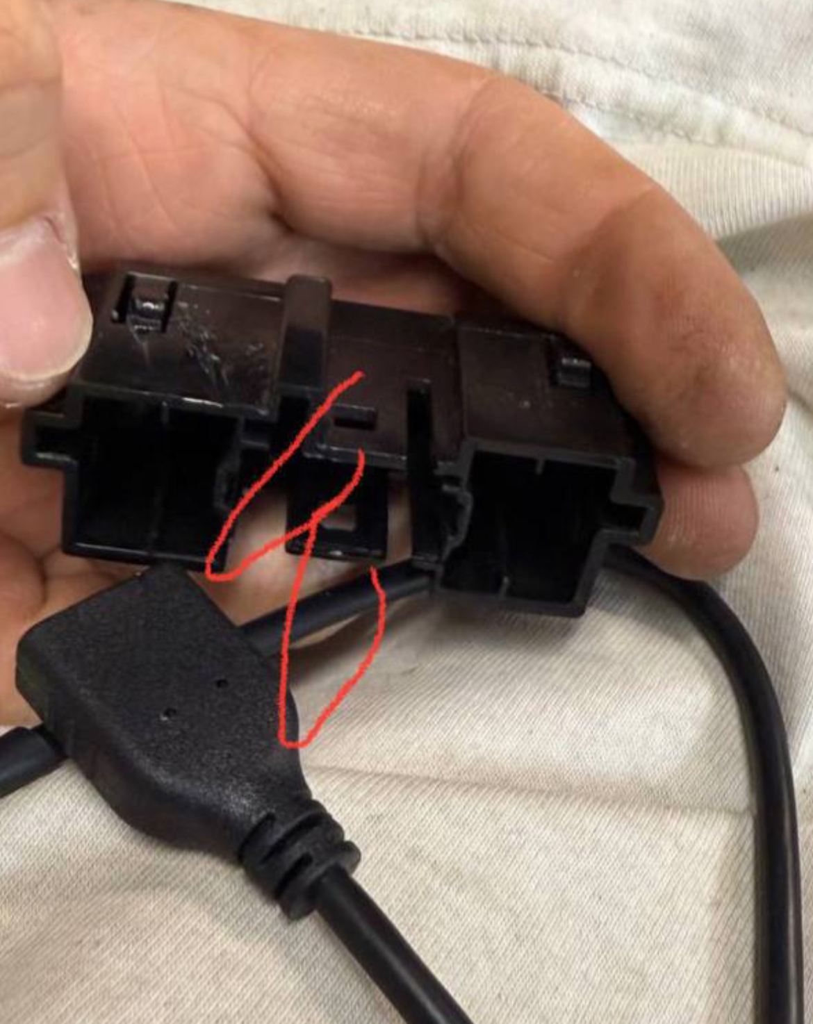

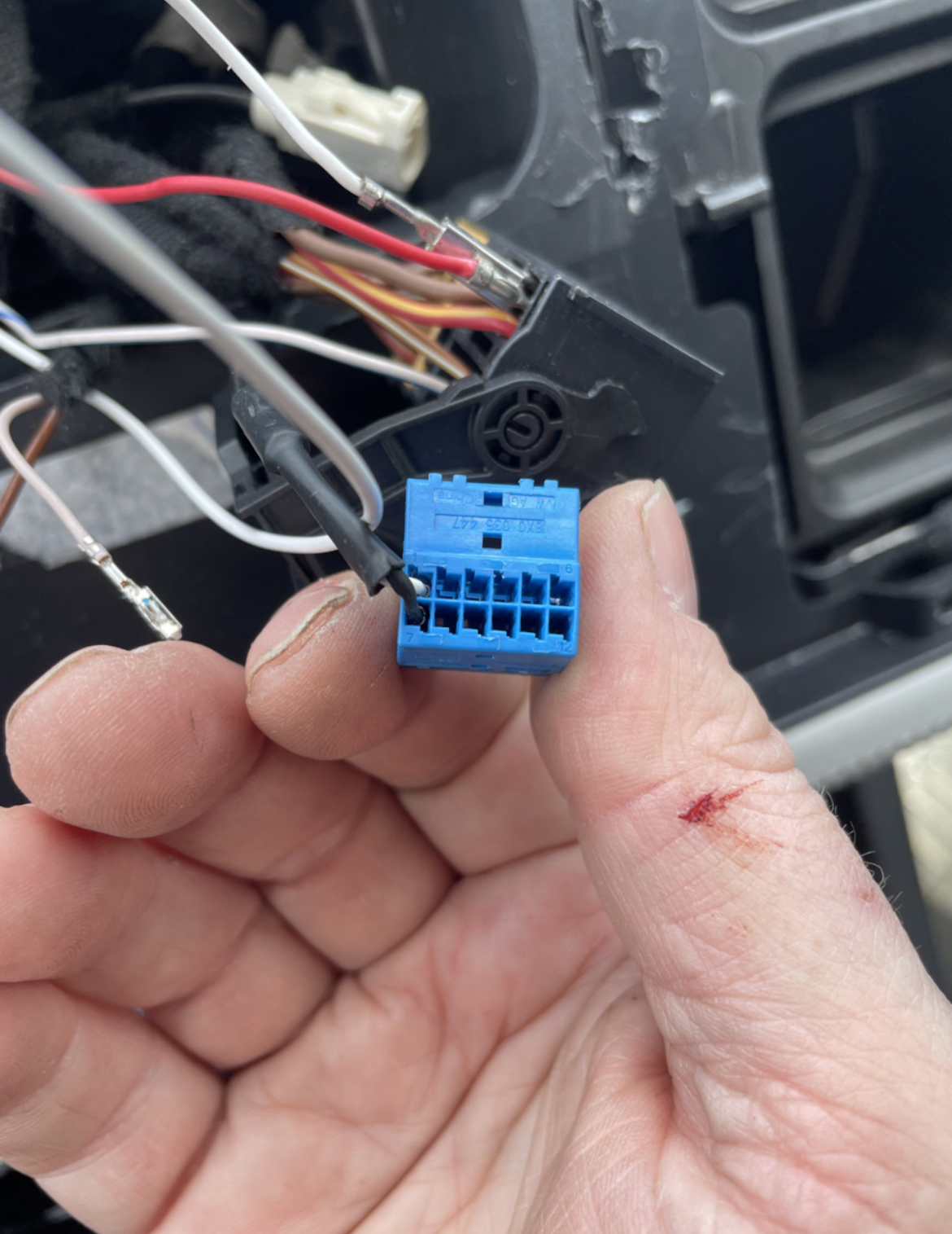

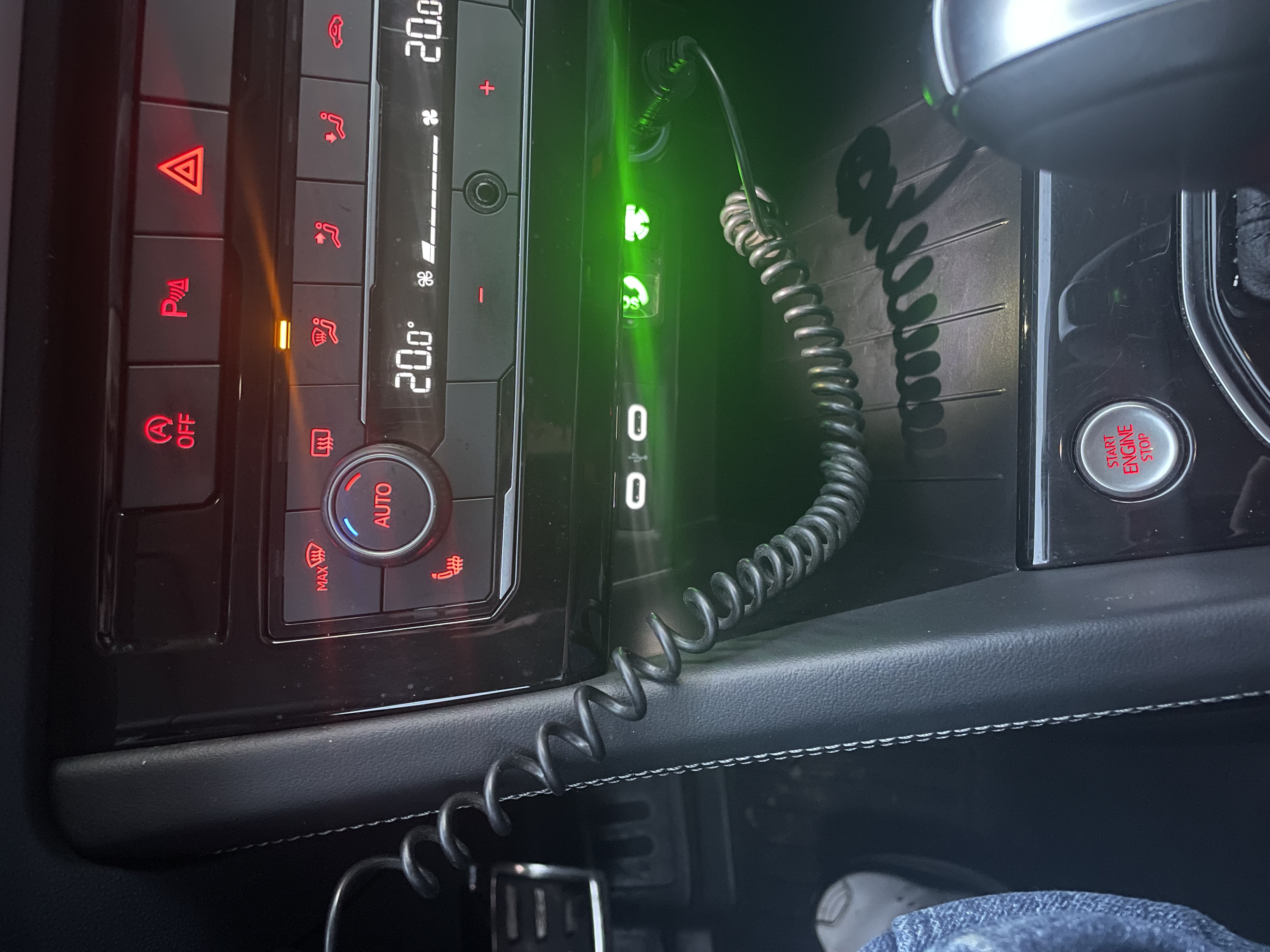

USB Type-C был подключен по подсказке Mishka078 и выложенной им схемы подключений MIB Regio ( VW Taos)
Толстый красный провод — к "+" магнитолы в квадлоке ;
Белый с синей полосой — в T12/4 серой фишке квадлока ;
Коричневый и бежевый — через разветвитель типа 1C0973119B, к подсветке ниши ( полки ) USB, прикуривателя.

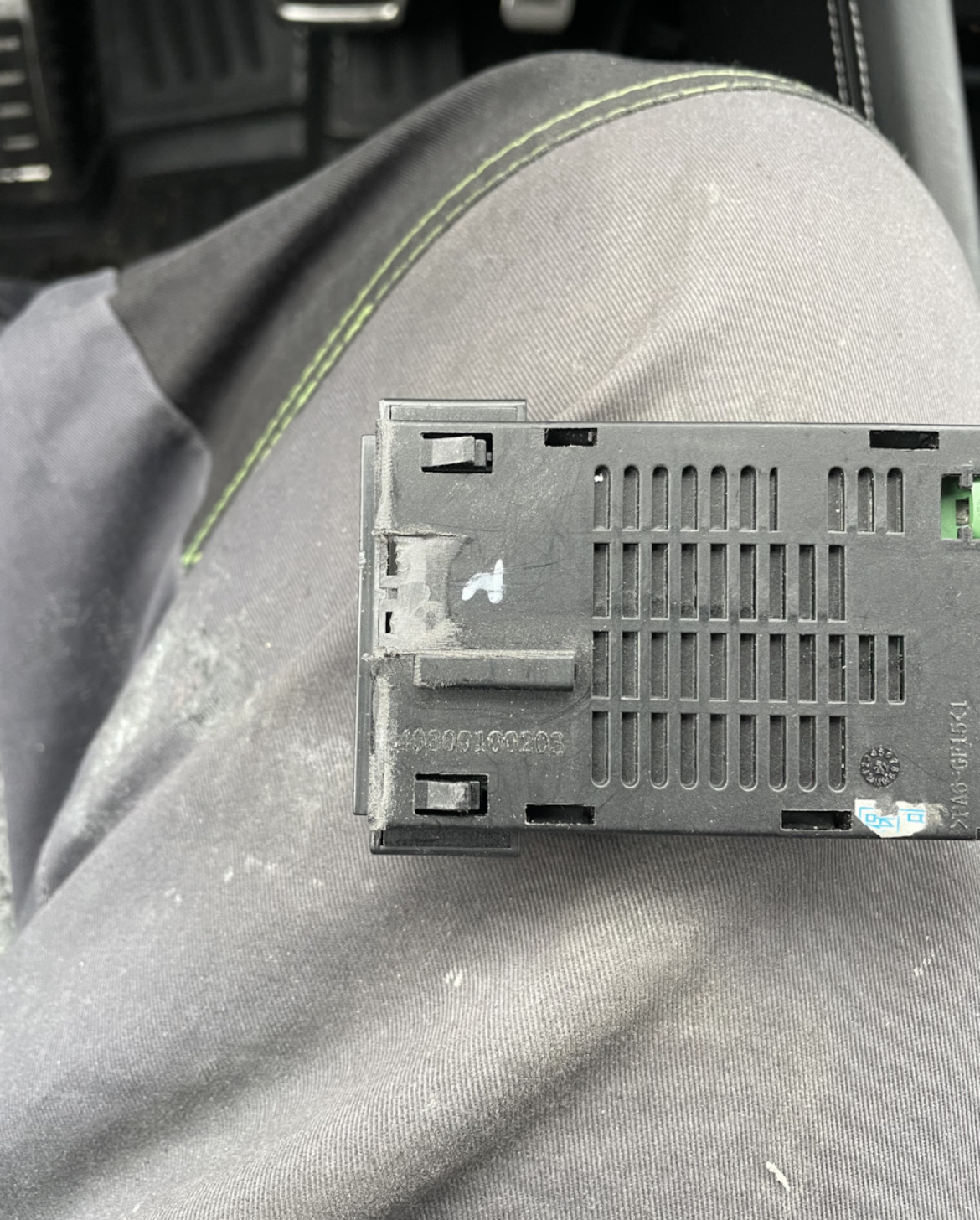

Для монтажа блока USB, необходимо снять облицовку и блок климата. Отключить фишки .Штатный блок я выбил торцом куска фанеры, постукивая молотком .
USB был также активирован MaxQfz при подключении камеры .
ПС . У блока USB необходимо сделать пропил, как у штатного ( в этом месте выемка) . Иначе не влезет !
