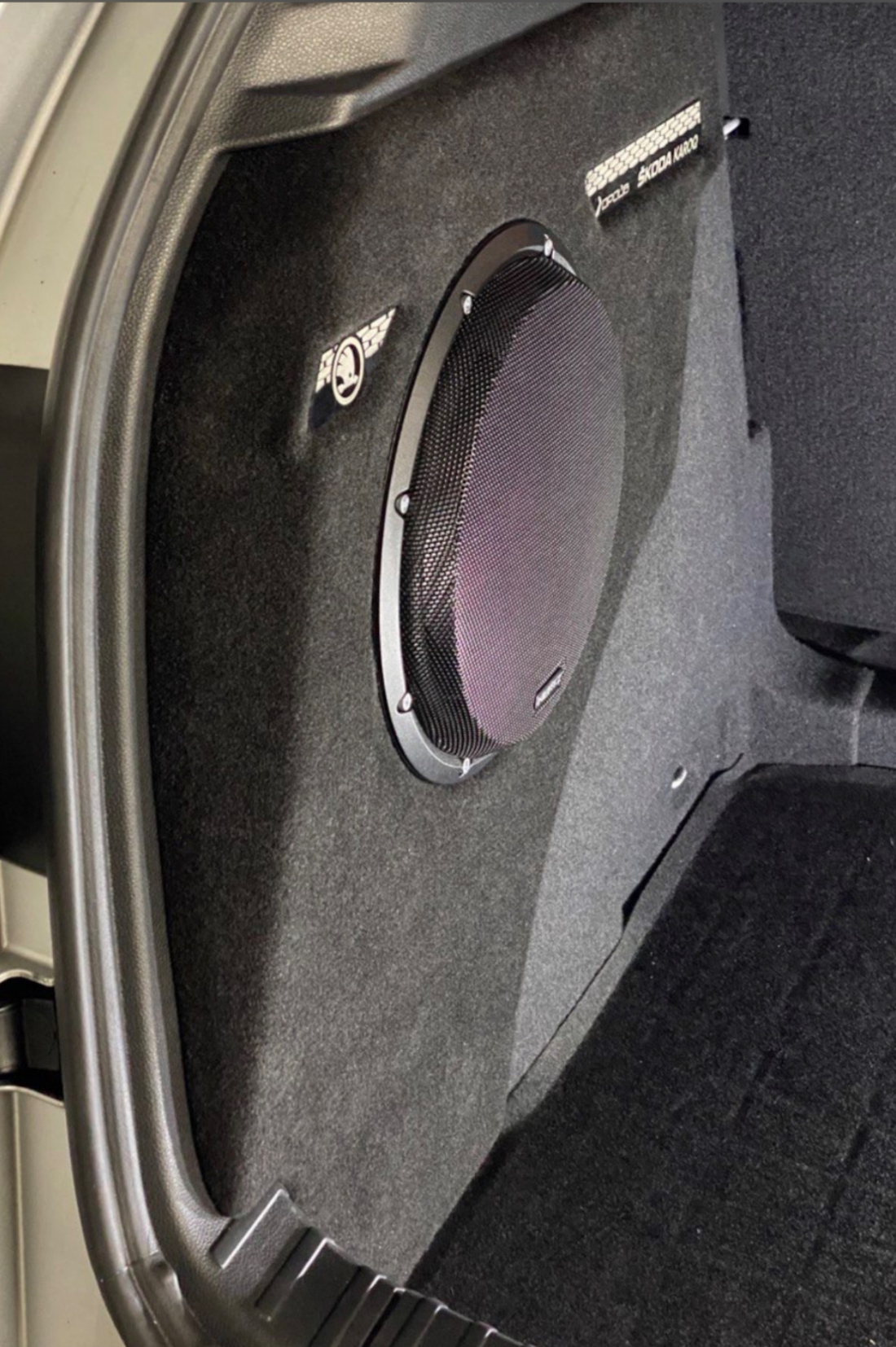

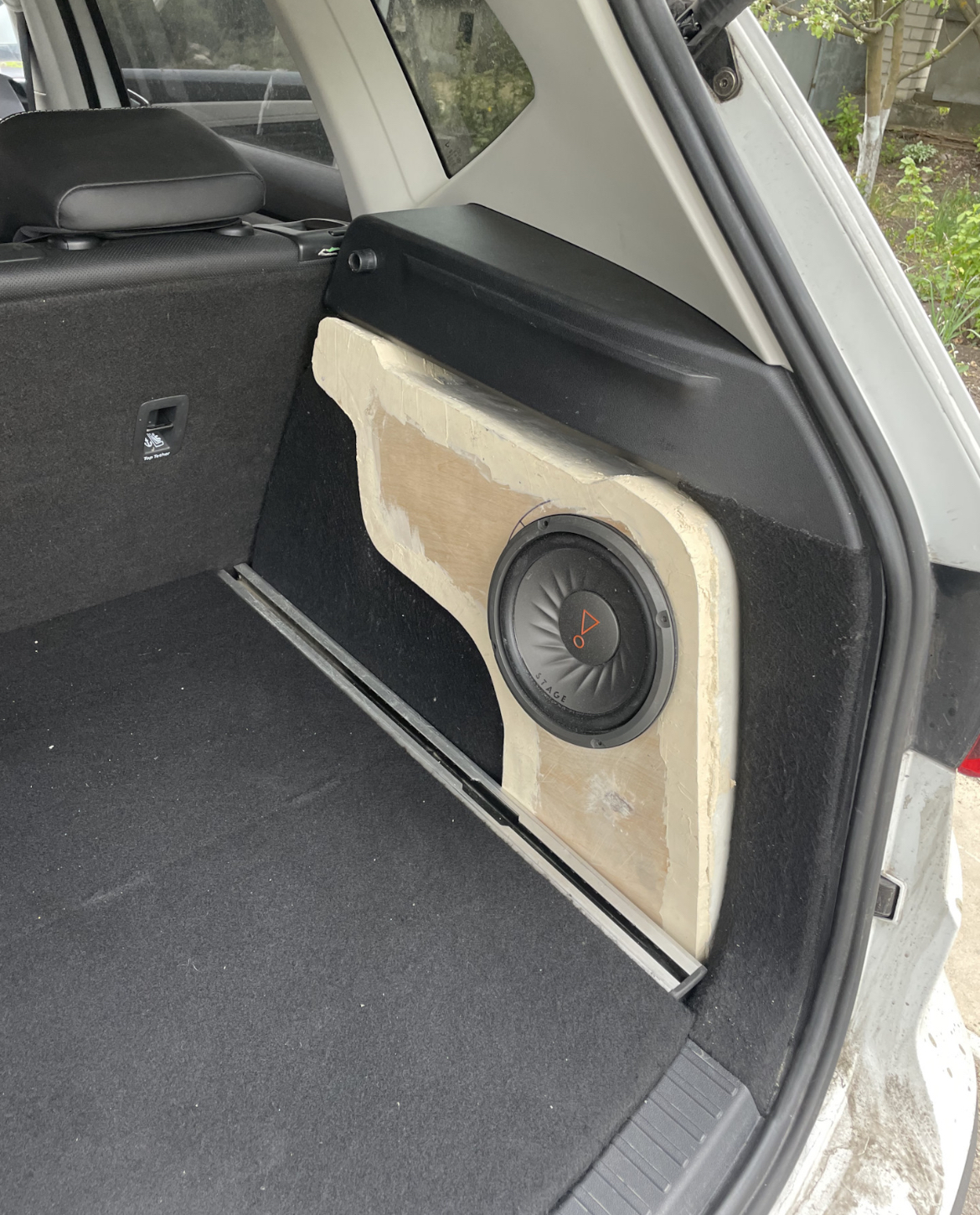

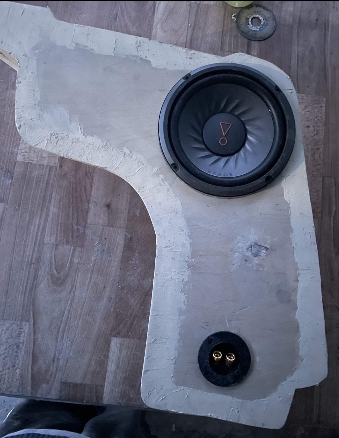

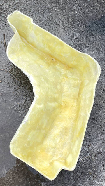

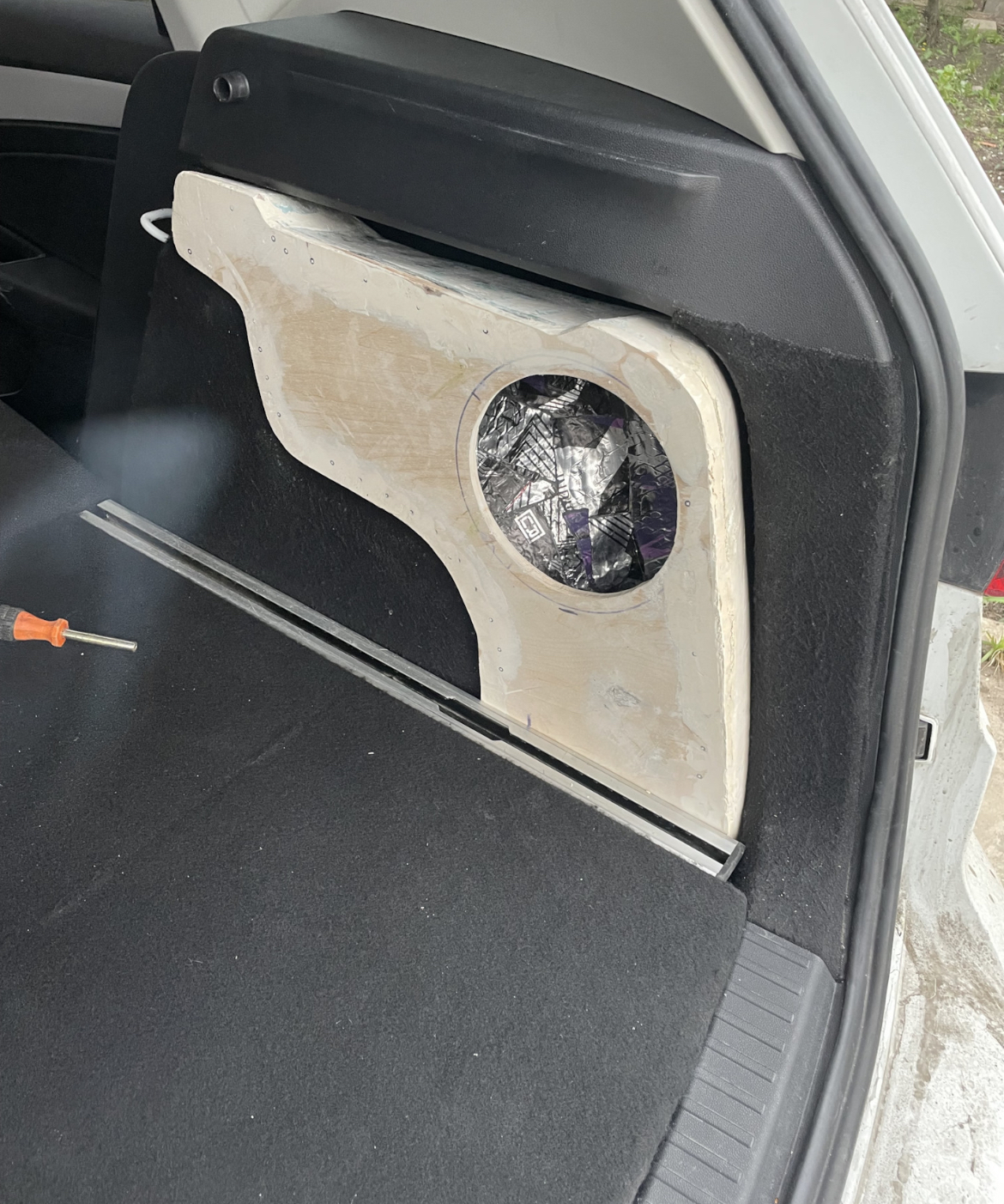

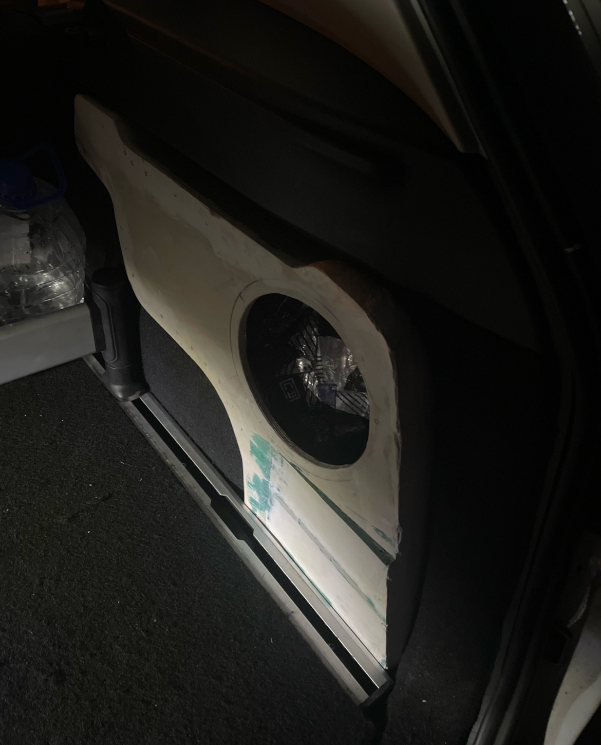

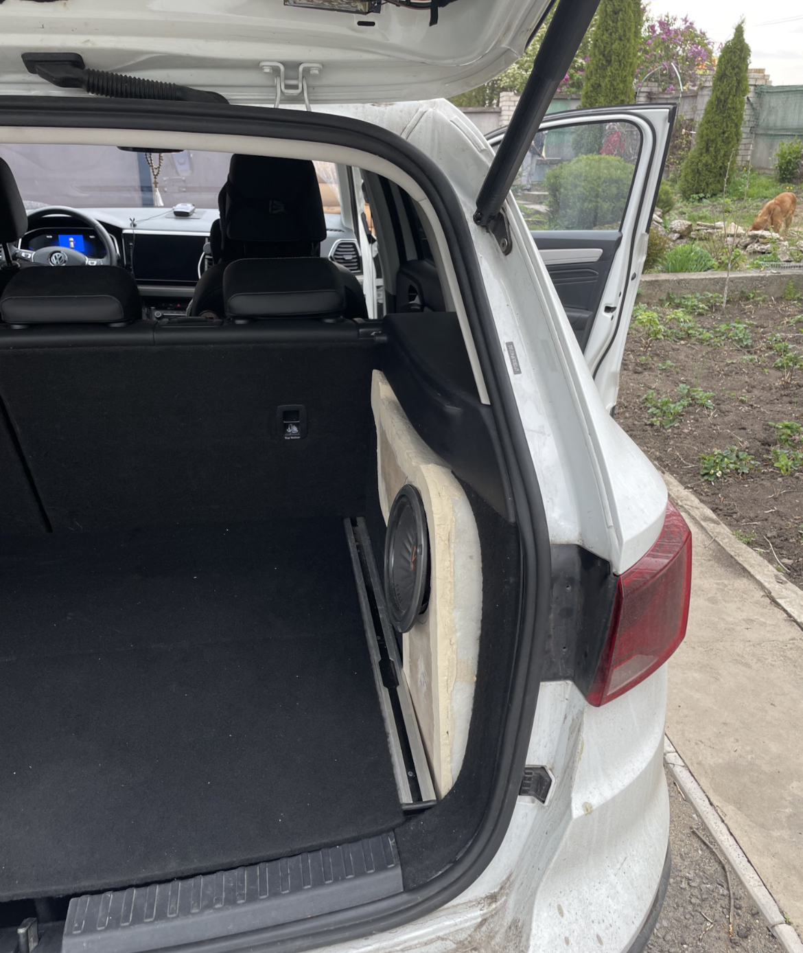

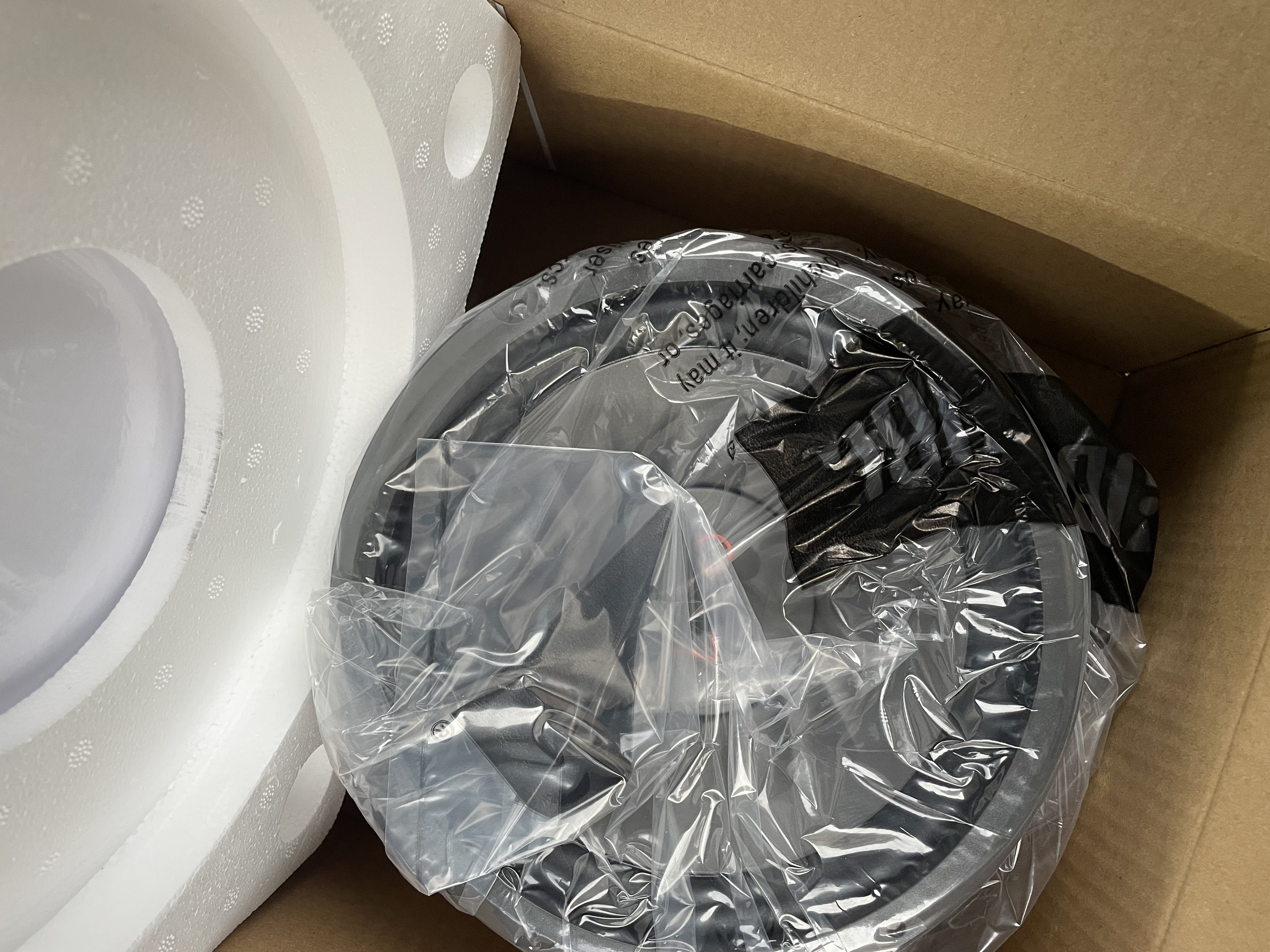

Продолжая вопрос организации багажного отделения, была реализована тема изготовления и установки стелс короба под сабвуфер. Технология была взята от сюда : wwwdrive2.ru/c/257623/ .

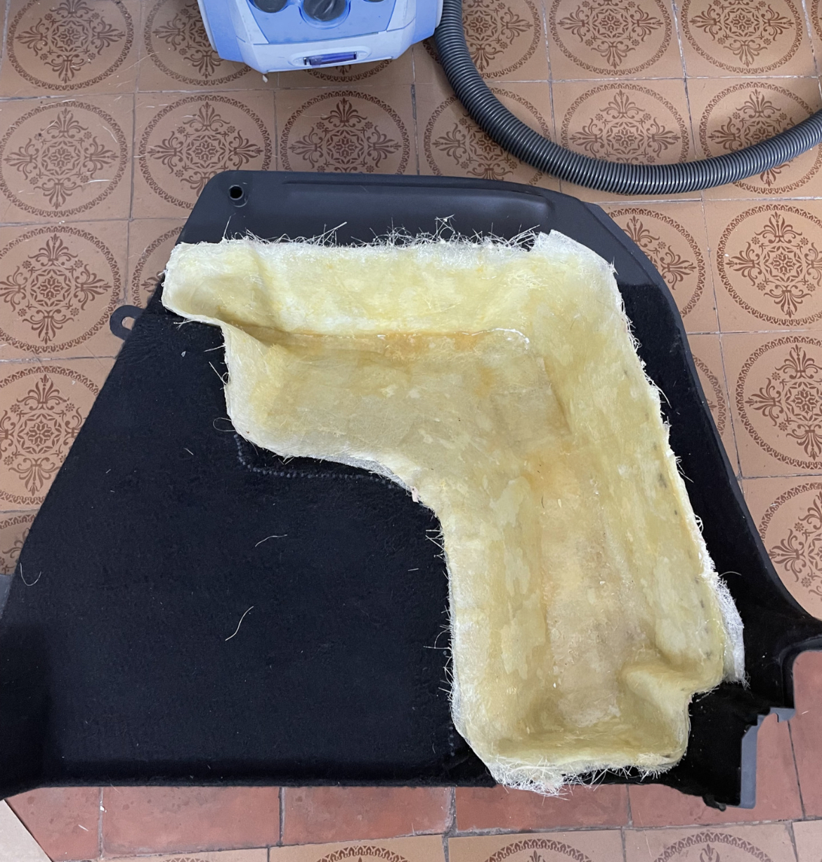

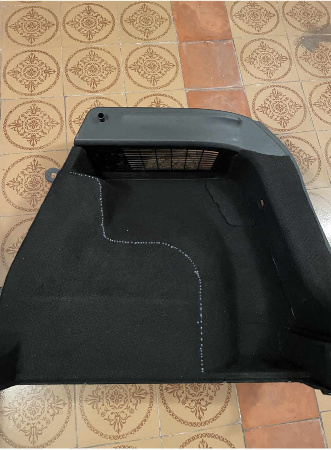

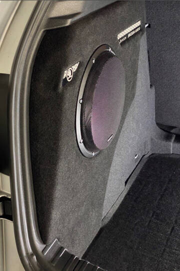

Также посмотрел, что предлагают для родственных моделей VAG на примере Skoda Karoq . Это было и взято за основу , но без выреза обшивки.
https://upforme.ru/uploads/001c/53/c5/9/t595838.jpg

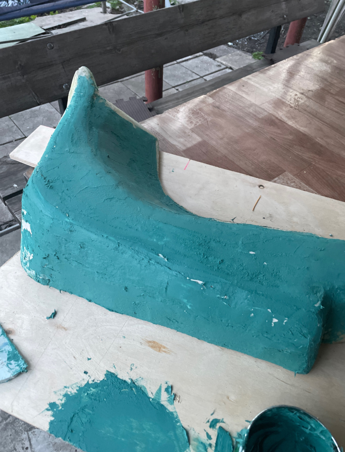

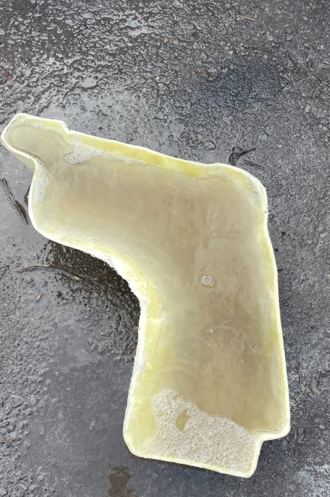

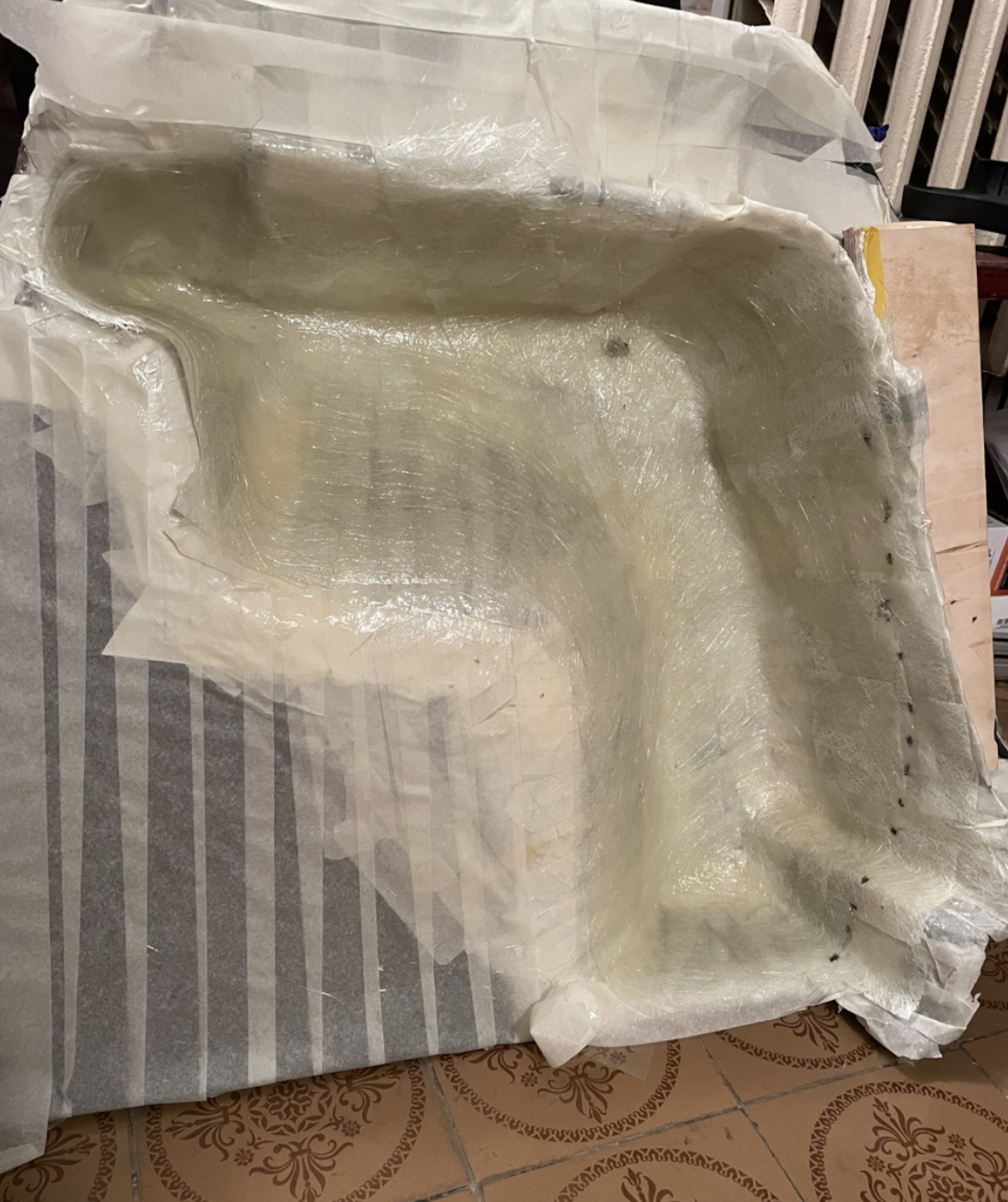

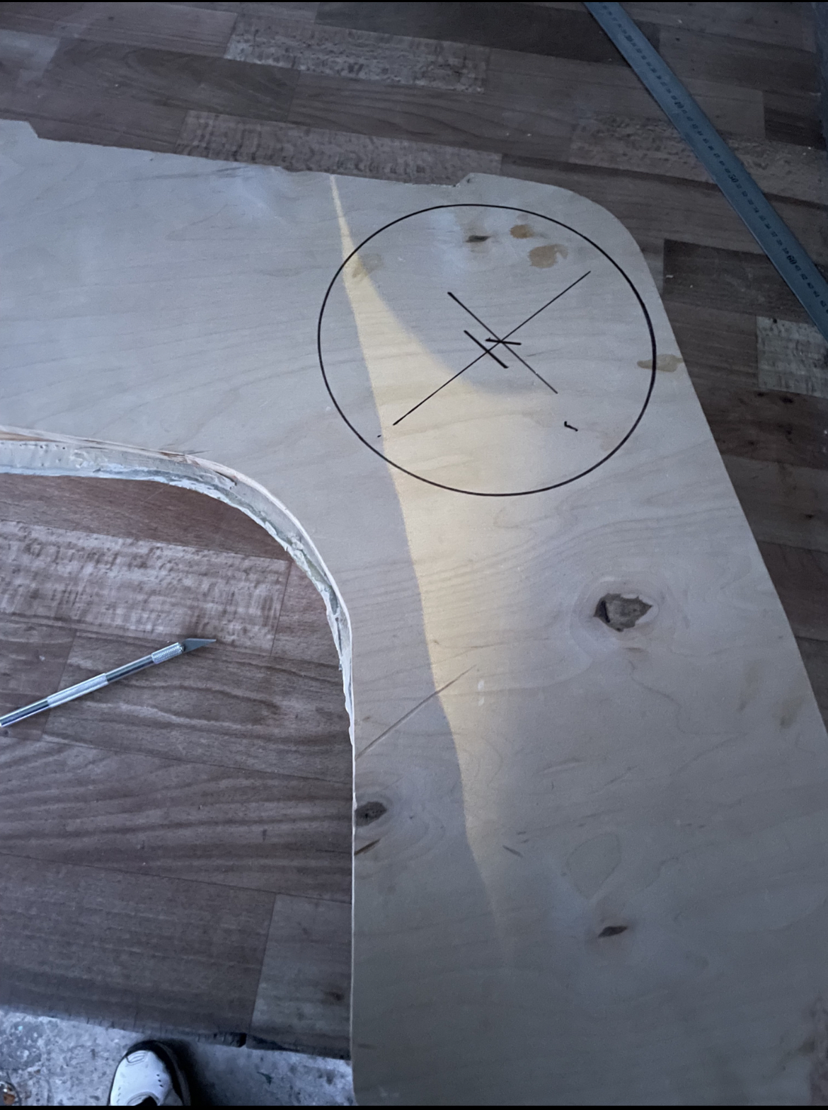

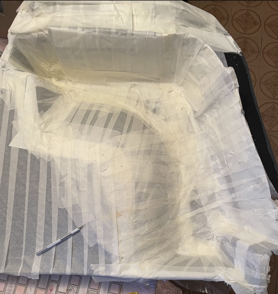

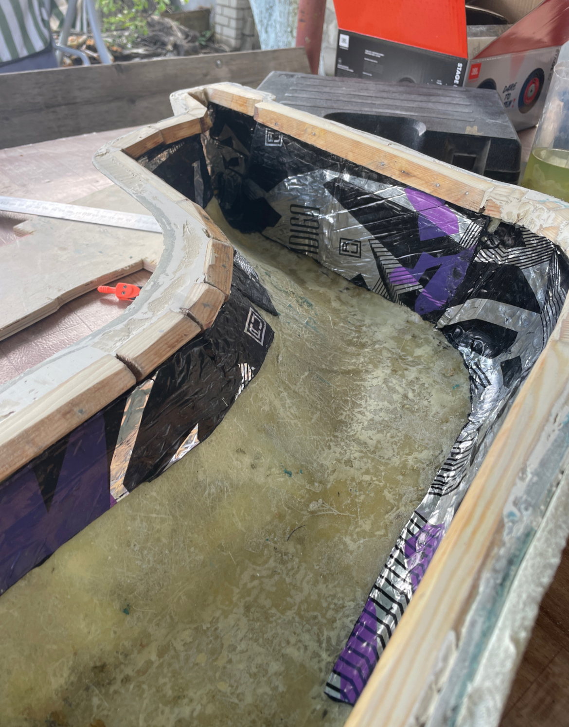

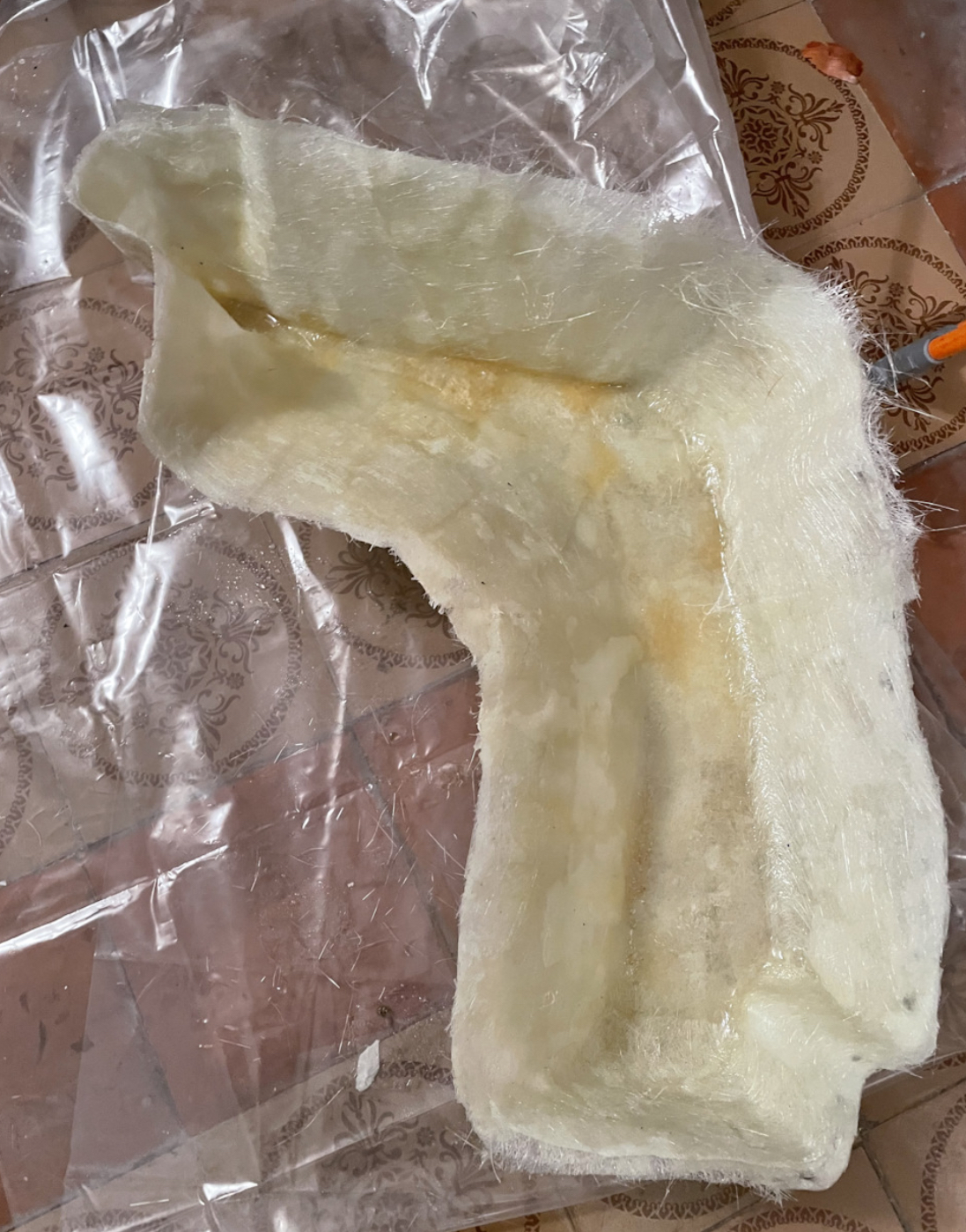

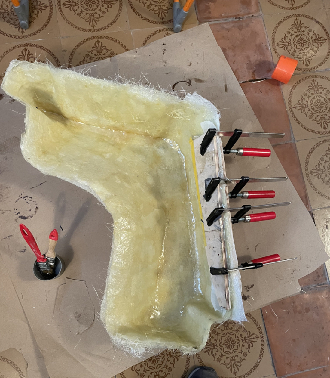

Сам процесс, получился длительным, так как занимался вечерами по пару часов или выходные, когда как . Основные этапы запечатлены на фото.

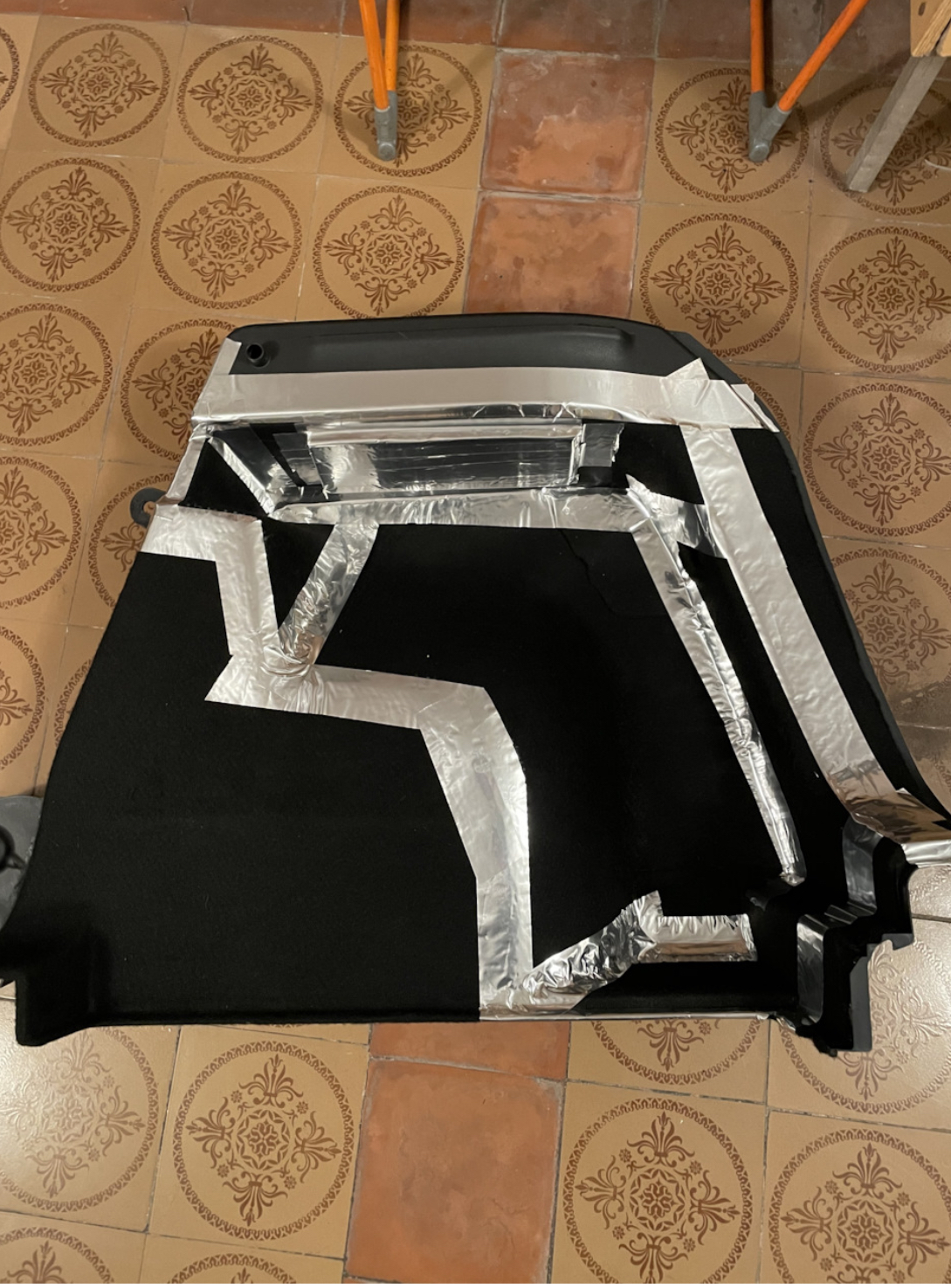

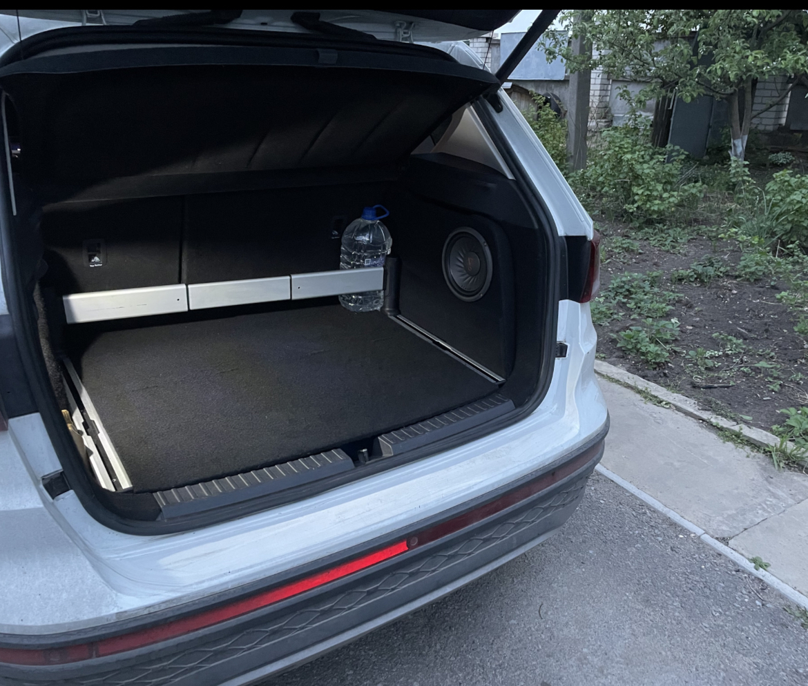

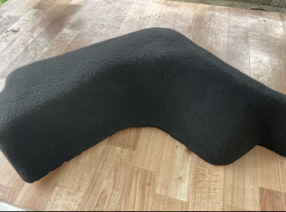

А ещё и ресурсоёмким : ушло не менее 4л /5 кг. смолы; автошпатлевка — 2 банки ; около 1кг стекломата 300гр/м2 и кусок фанеры 12 мм ; лист виброизоляции 2,5мм; карпет и неучтенные чел/час.
ПС . Немного не продумал схему и очередность отделки карпетом . А заготовки карпета уже нарезал ( шов оказался наружу) . Возможно когда нибудь переклею . Оклейка карпетом давалась гораздо труднее, чем оклеить облицовки арок из за сложной геометрии короба.
