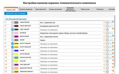

В мастере сначала прошиваем ЦБ последней прошивкой, потом накатываем свою прошивку Альфа. И там же, в мастере, где-то будет скачать и установить настройки. Сохранить в сигнализацию и проверить назначение проводов на странице 5 карты монтажа

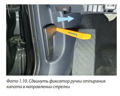

для того чтобы снять ручку капота (стр.8 карты)
https://upforme.ru/uploads/001c/53/c5/2/t800288.jpg
нужно ее повернуть, как открываешь капот, и там будет видно фиксатор - по типу как ручки стеклоподъемников на жигулях сделано, только утоплен внутрь ручки.

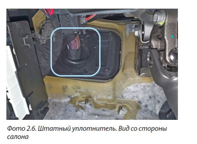

провод сирены под капот приматываем изолентой к вязальной спице и протыкаем штатный уплотнитель из салона
https://upforme.ru/uploads/001c/53/c5/2/t976093.jpg

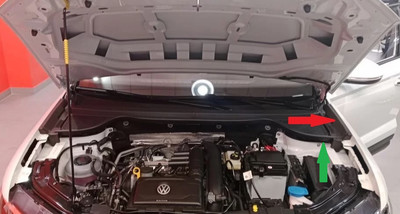

Вытаскиваем железный зажим на жабо (зеленая стрелка на рисунке). Немного приподымаем жабо и достаем спицу с проводом сирены. Подтаскиваем провод максимально на себя. Берем провод с датчиком температуры, снимаем с него пластмассовую фишку (она толстая), приматываем провода датчика температуры к проводу сирены и аккуратно затаскиваем его в салон за провод сирены. Таким образом, под капотом у нас будет провод сирены и датчик температуры.

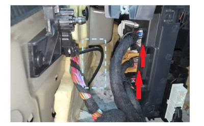

далее. на блоке BCM нам нужно 2 разъема - средний (он коричневый) и ближе к водителю который
https://upforme.ru/uploads/001c/53/c5/2/t683934.jpg
снимаем с них пластмассовые зажимы и получаем доступ к проводам.
К среднему нам нужно подключить только один провод имитации нажатия педали тормоза стр. 15 карты монтажа. Цепляем его, собираем разъем и ставим на место в BCM
Все остальные подключения делаем на оставшемся разъеме. Внимательно сверяем положение проводов в разъеме (на фото в карте монтажа проводов меньше, у меня оказалось их больше и одинаковые по цвету)

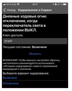

Чтобы не горели ДХО на автозапуске - их можно отключить через Car Scanner
