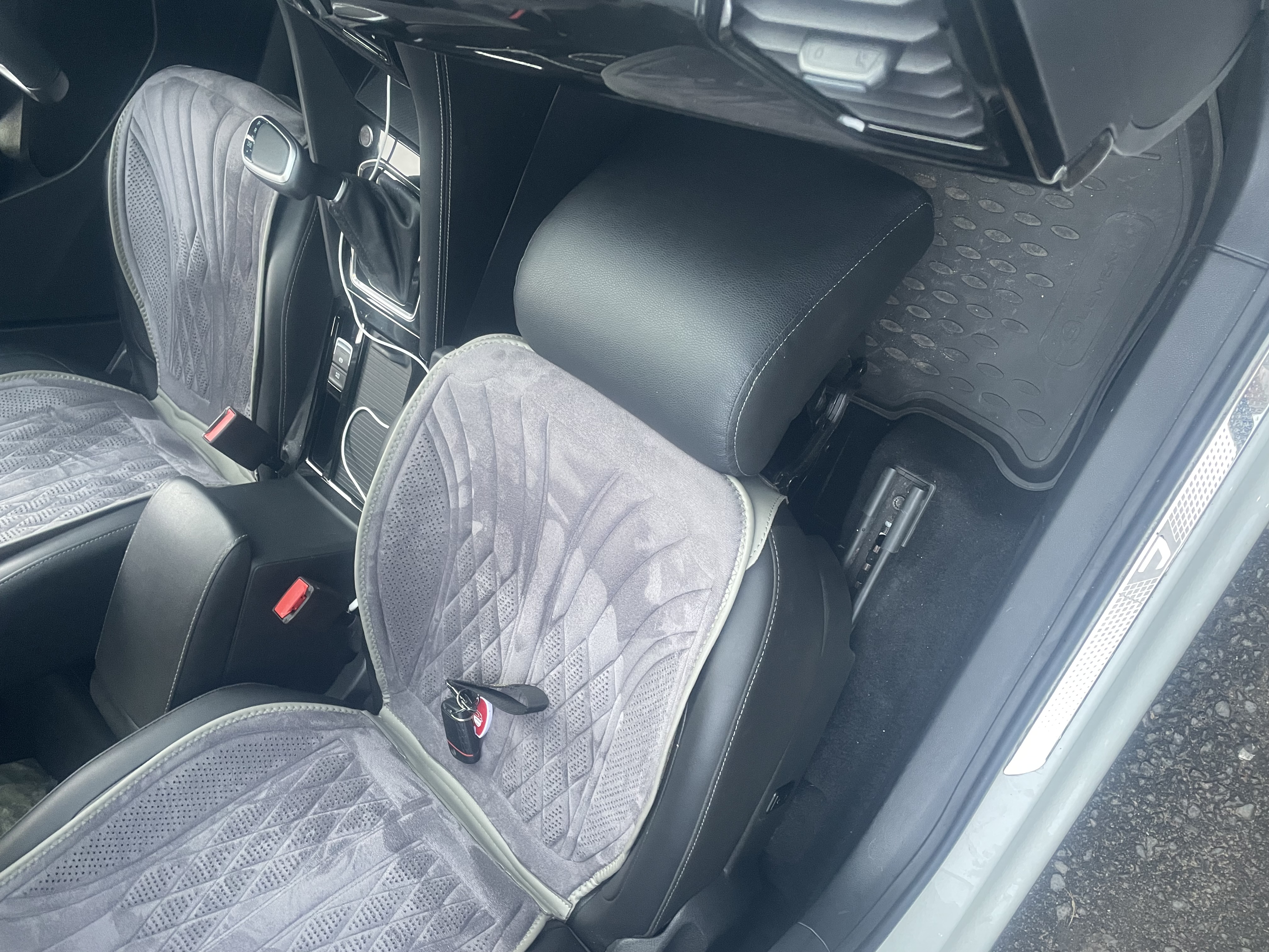

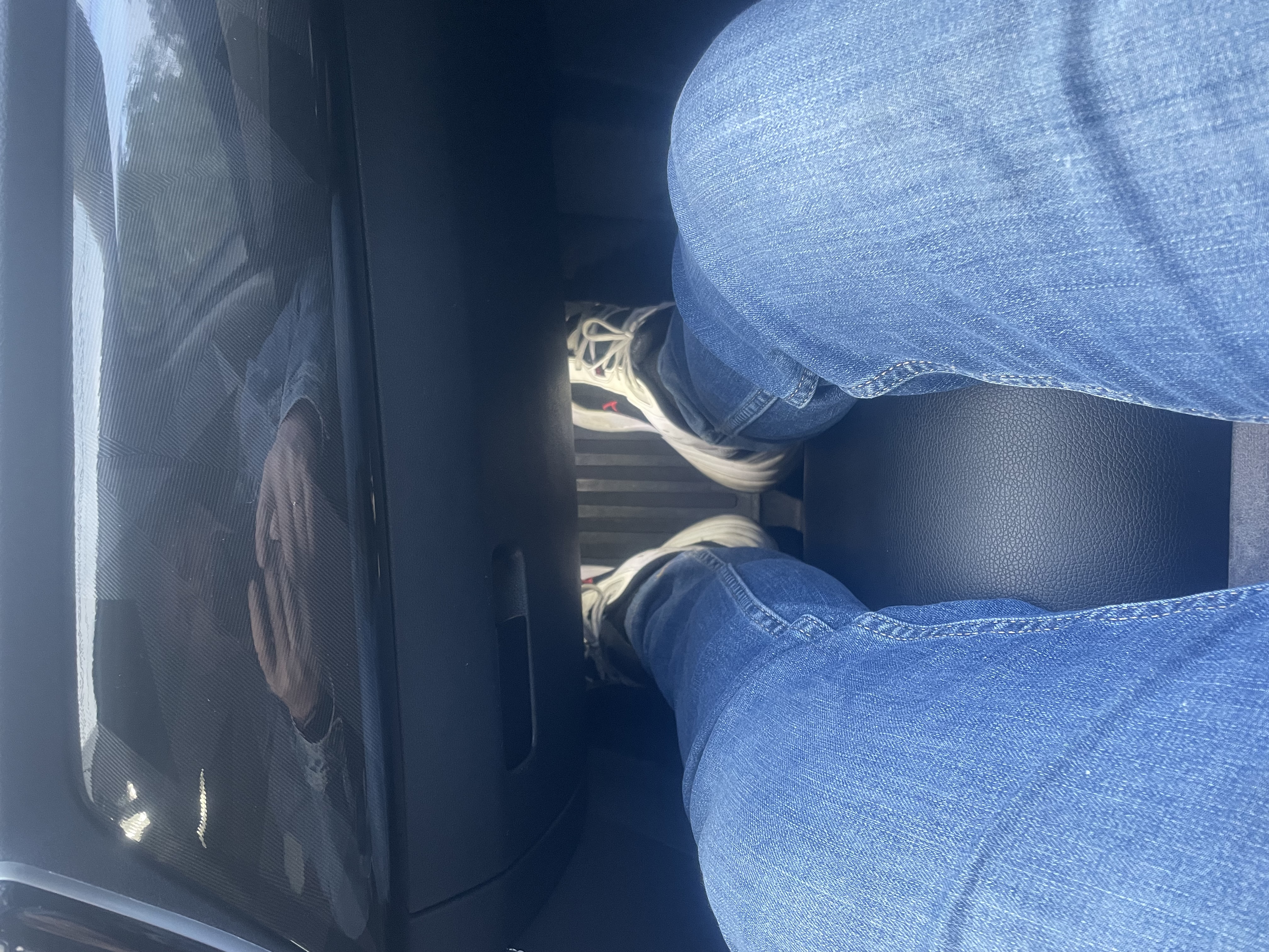

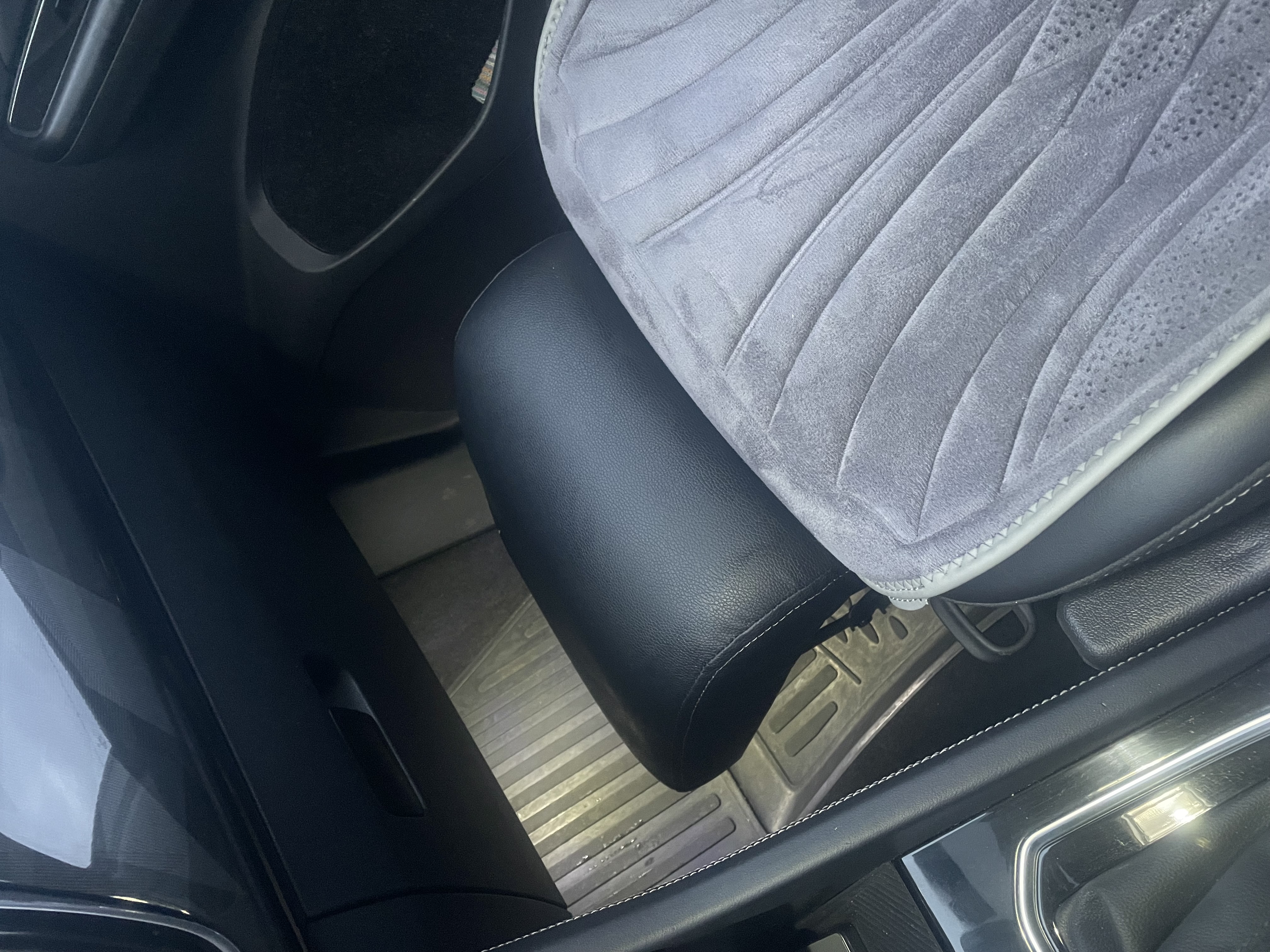

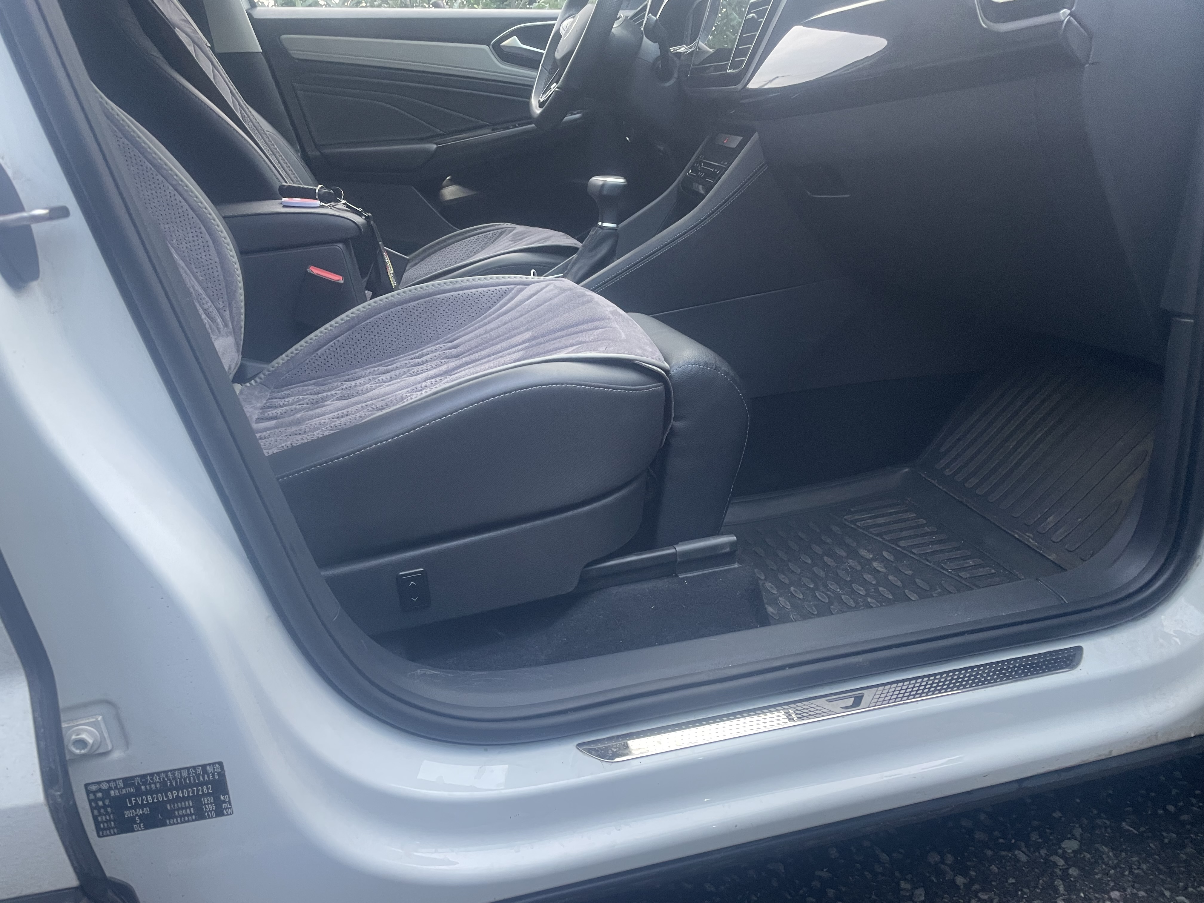

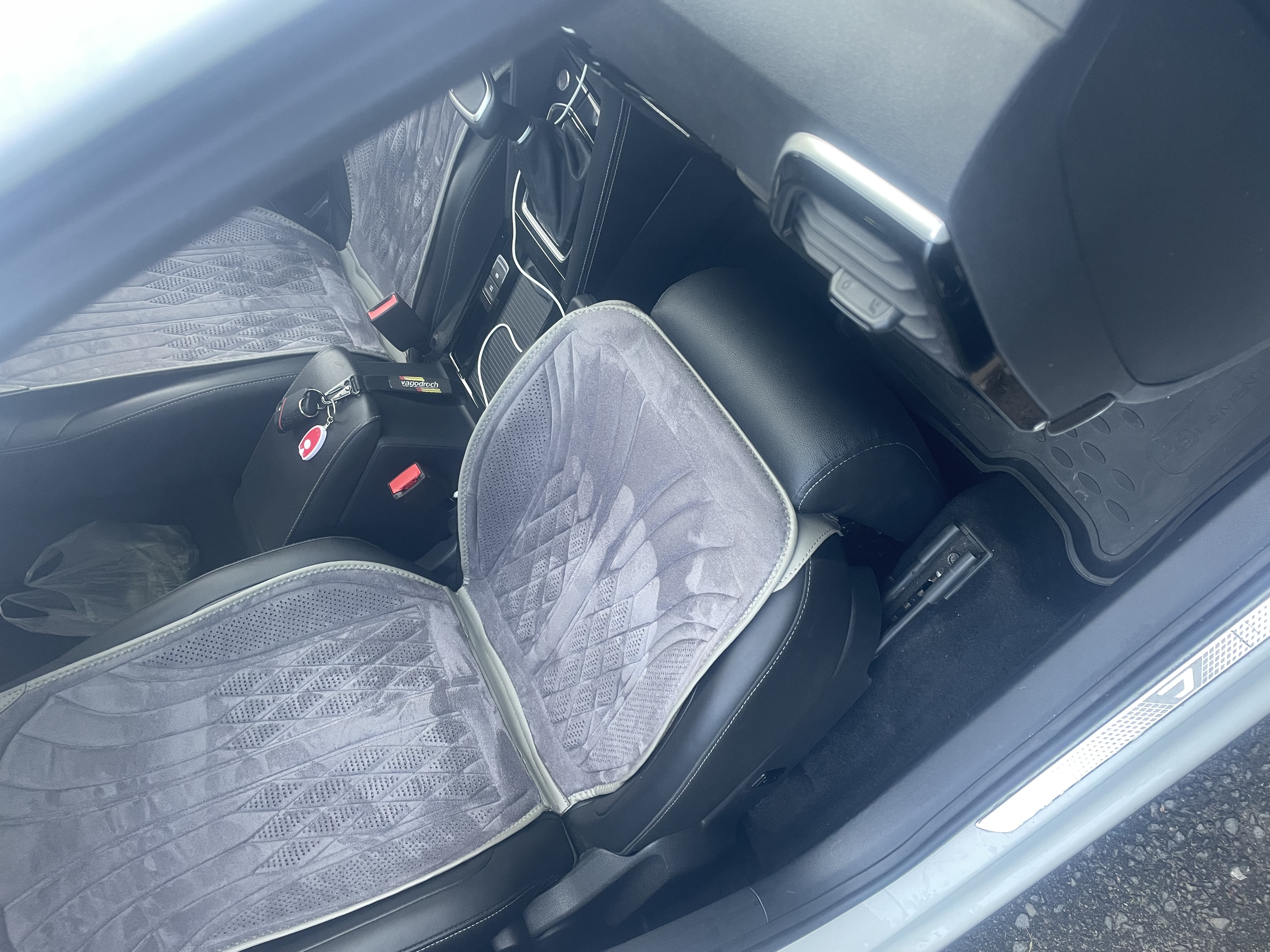

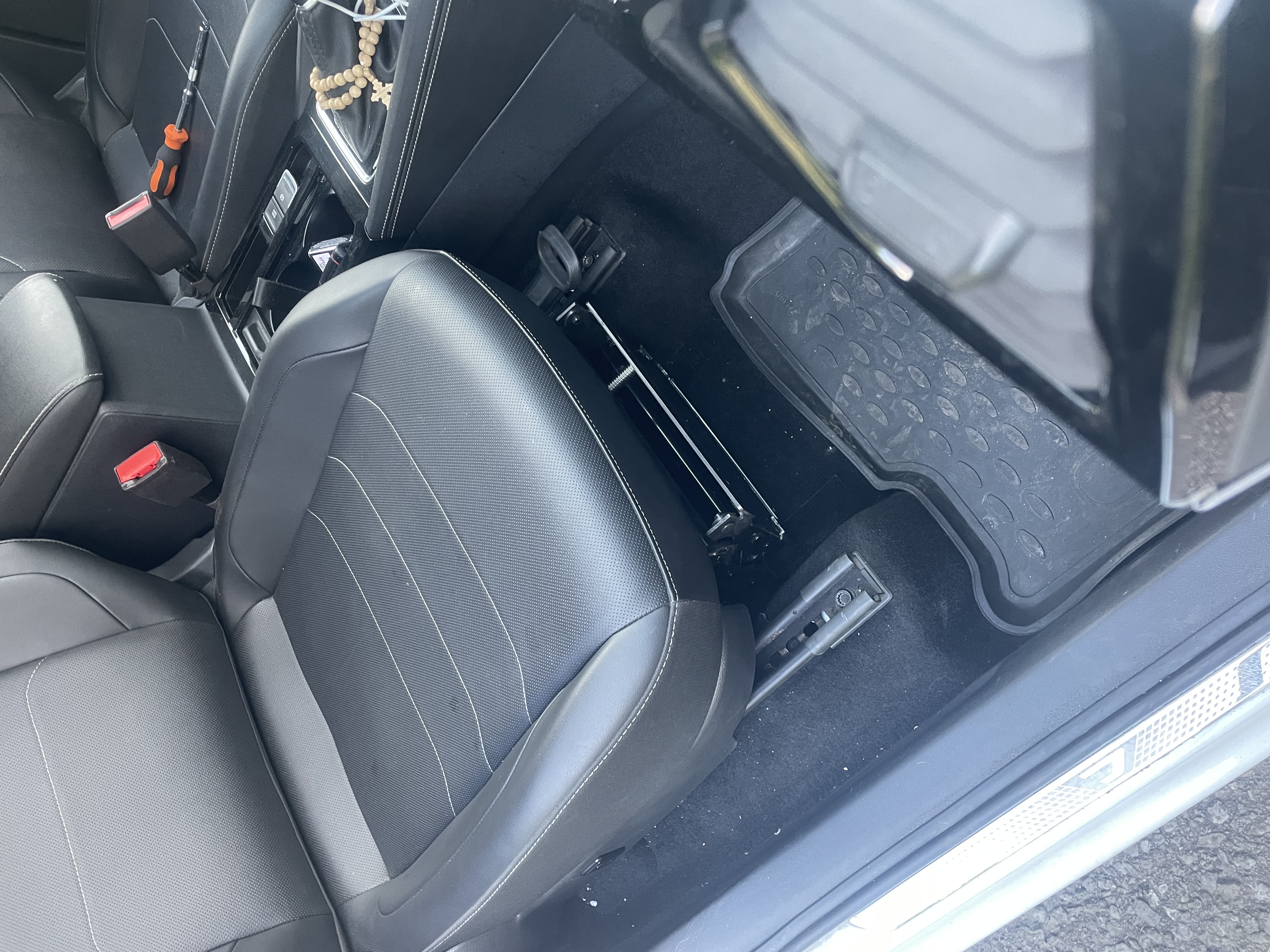

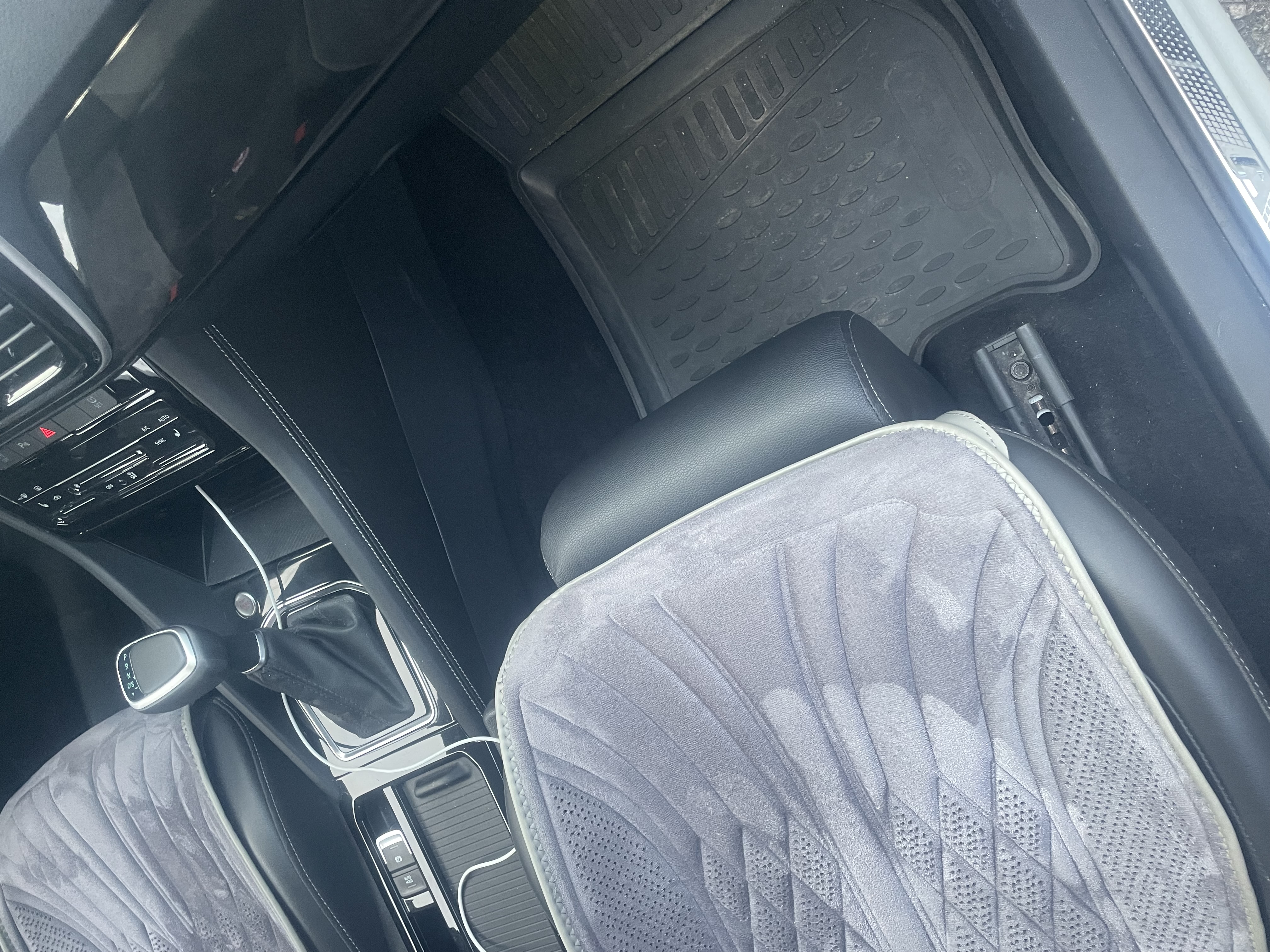

Выдвижная подставка для ног, встроенная в пассажирское сиденье, она же «оттоманка» . Позволяет пассажиру расположить ноги в удобном положении. Оттоманка создаёт дополнительный упор для подколенной части бедра и голени , предотвращает в целом отёк  ног. Вообщем, обеспечивает комфорт во время дальных поездок.
https://upforme.ru/uploads/001c/53/c5/9/t572763.jpg
https://upforme.ru/uploads/001c/53/c5/9/t245072.jpg

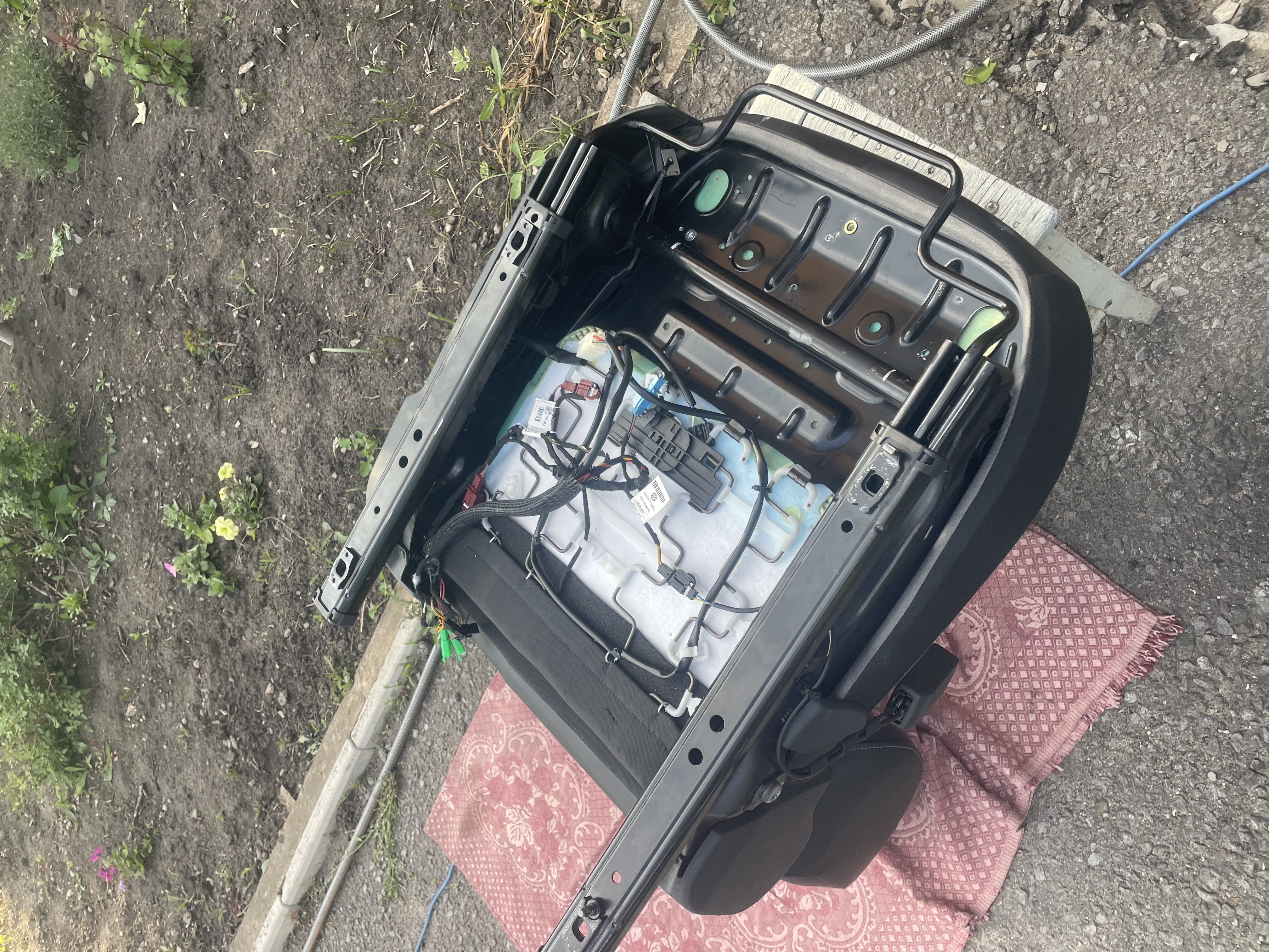

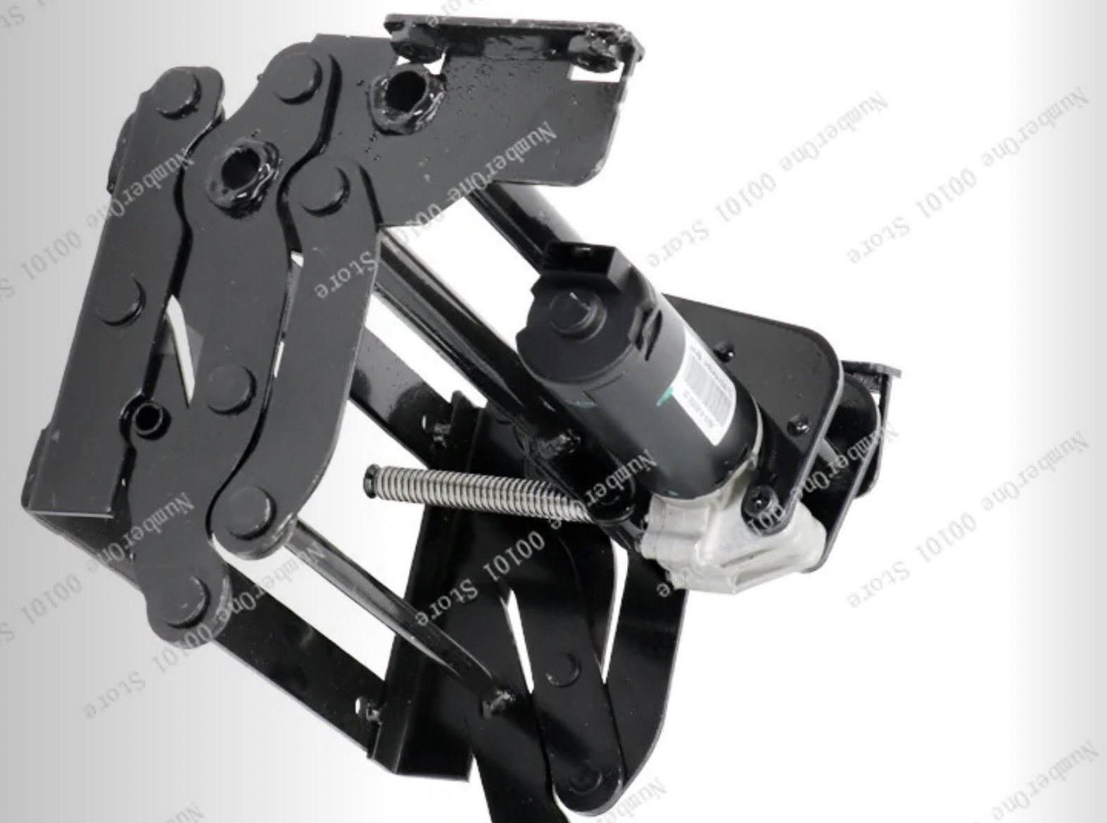

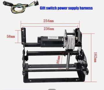

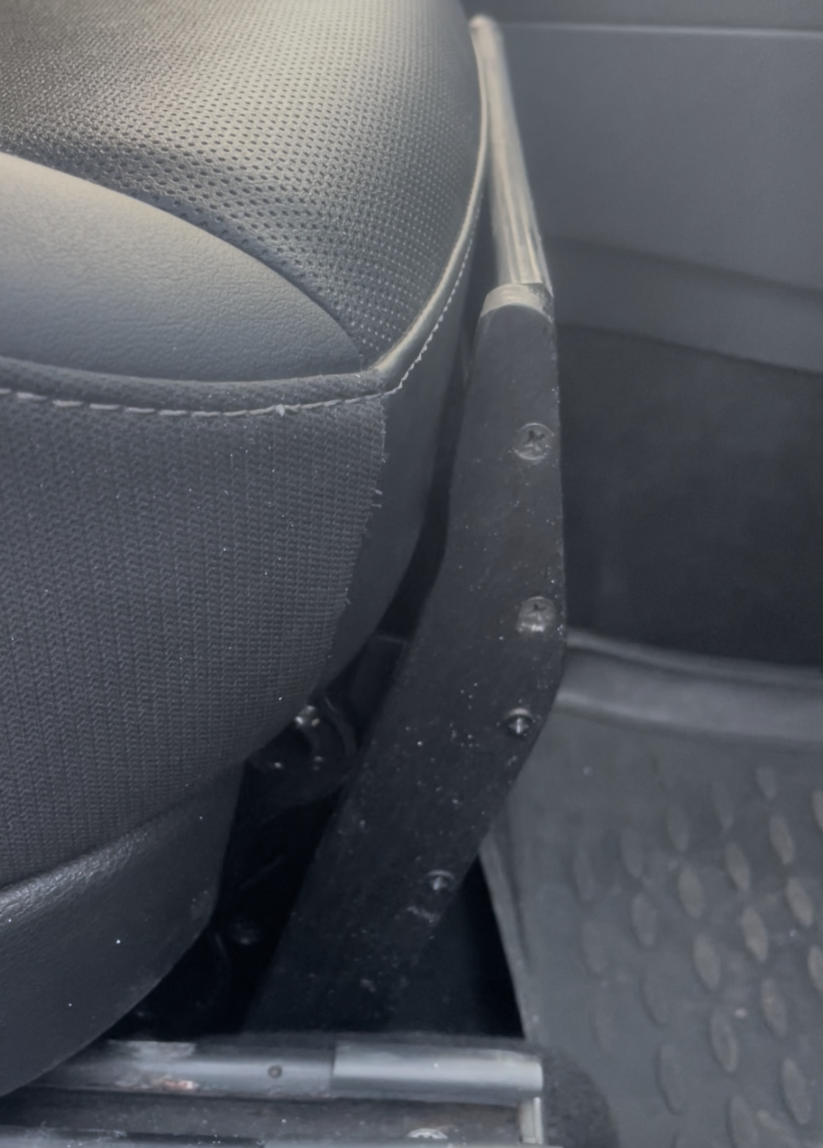

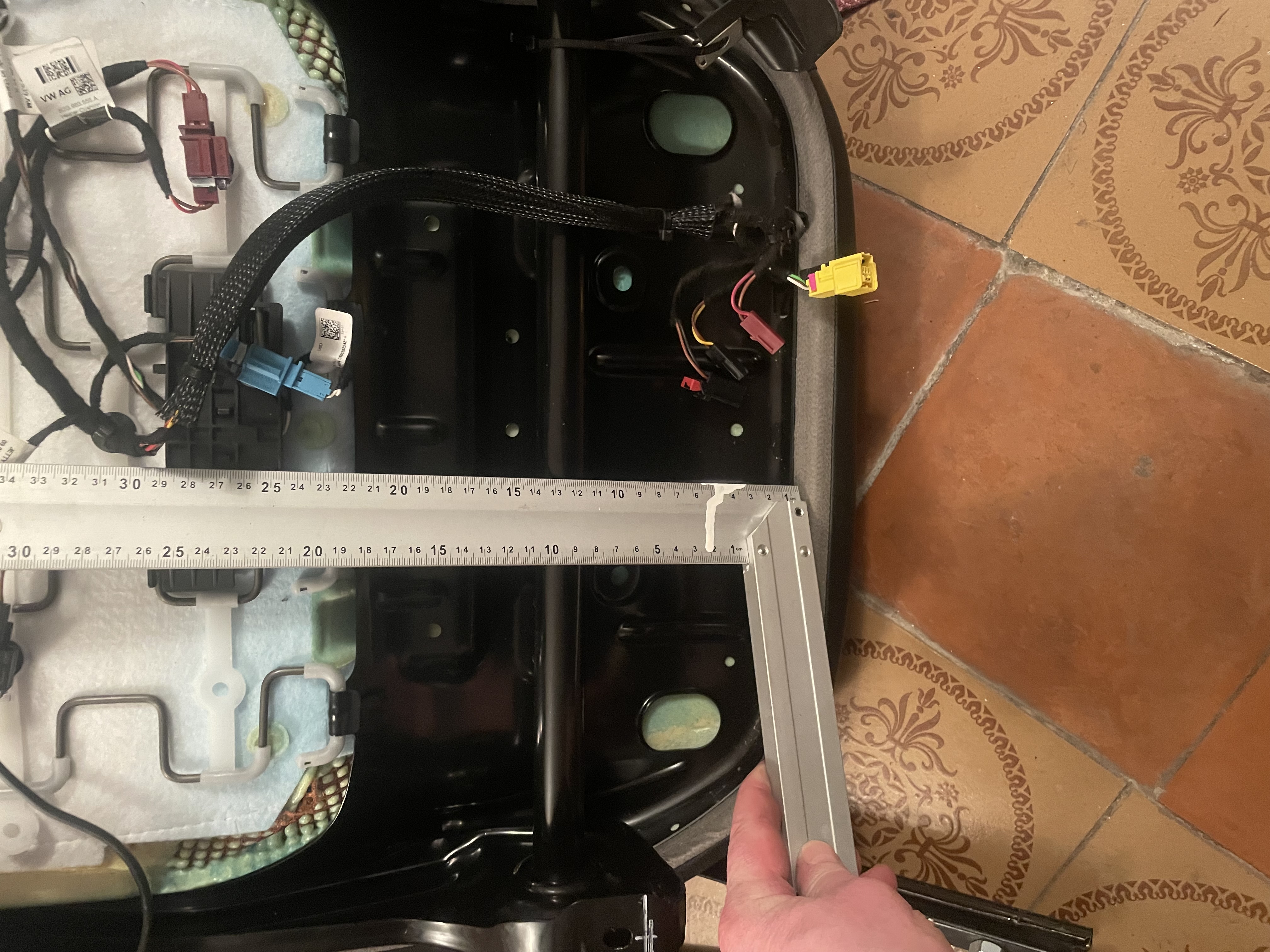

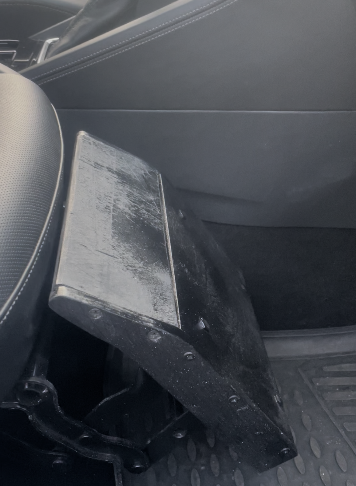

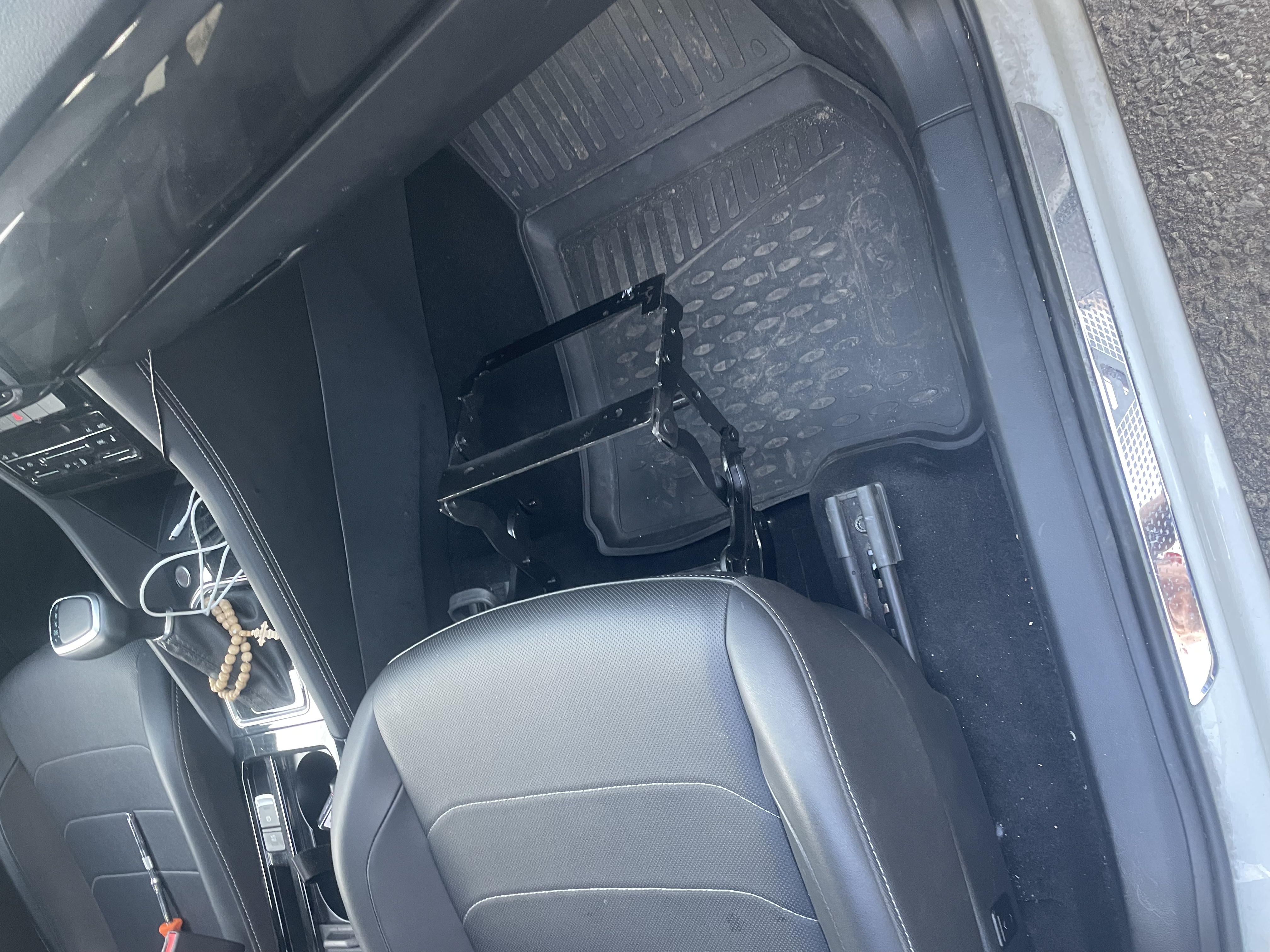

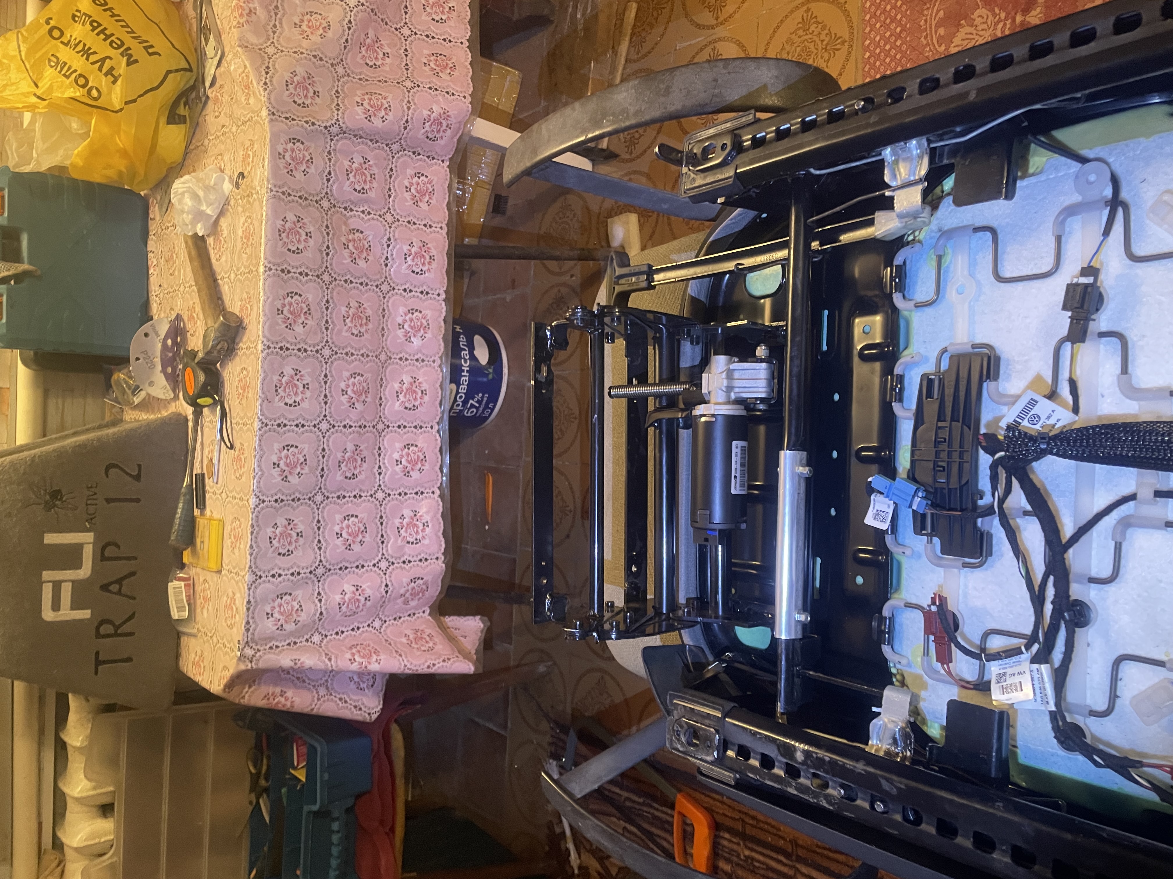

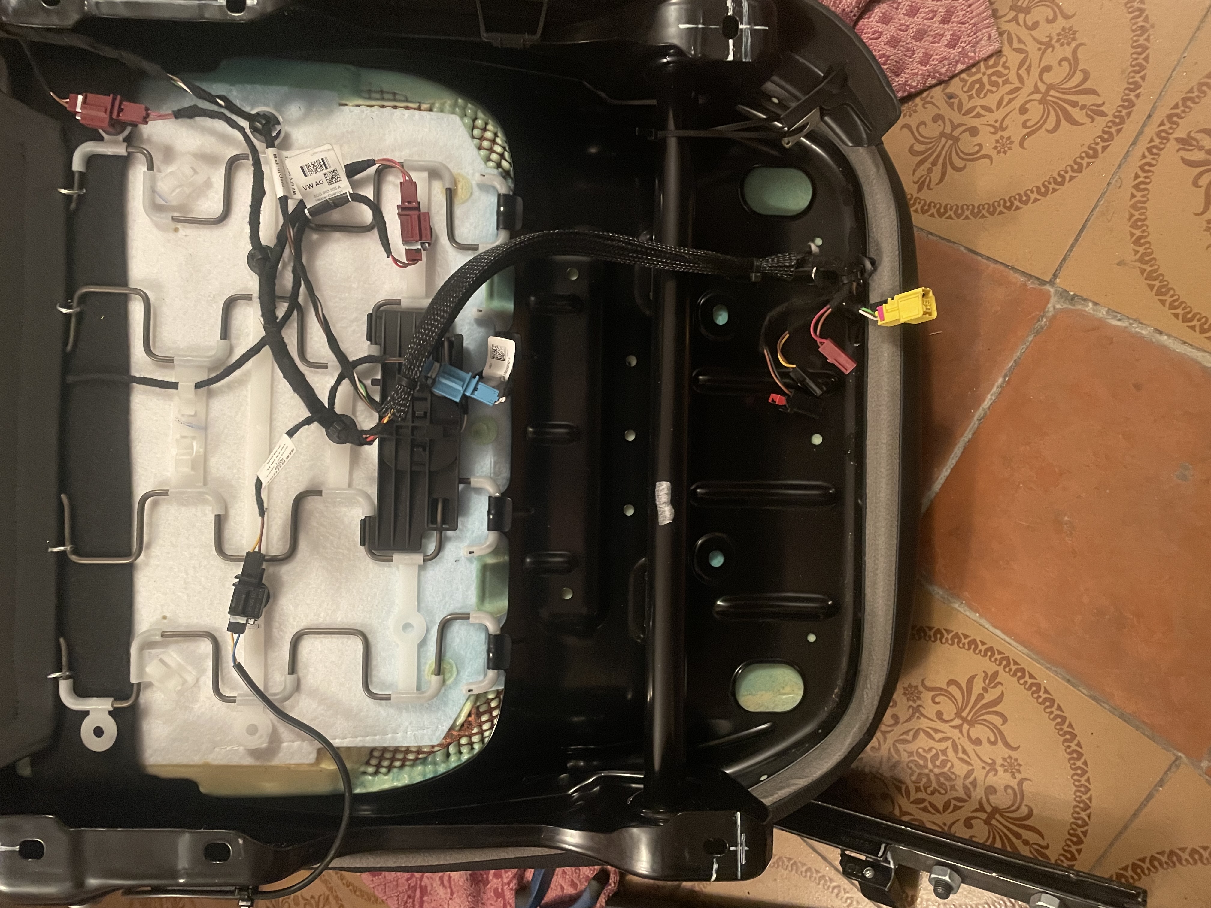

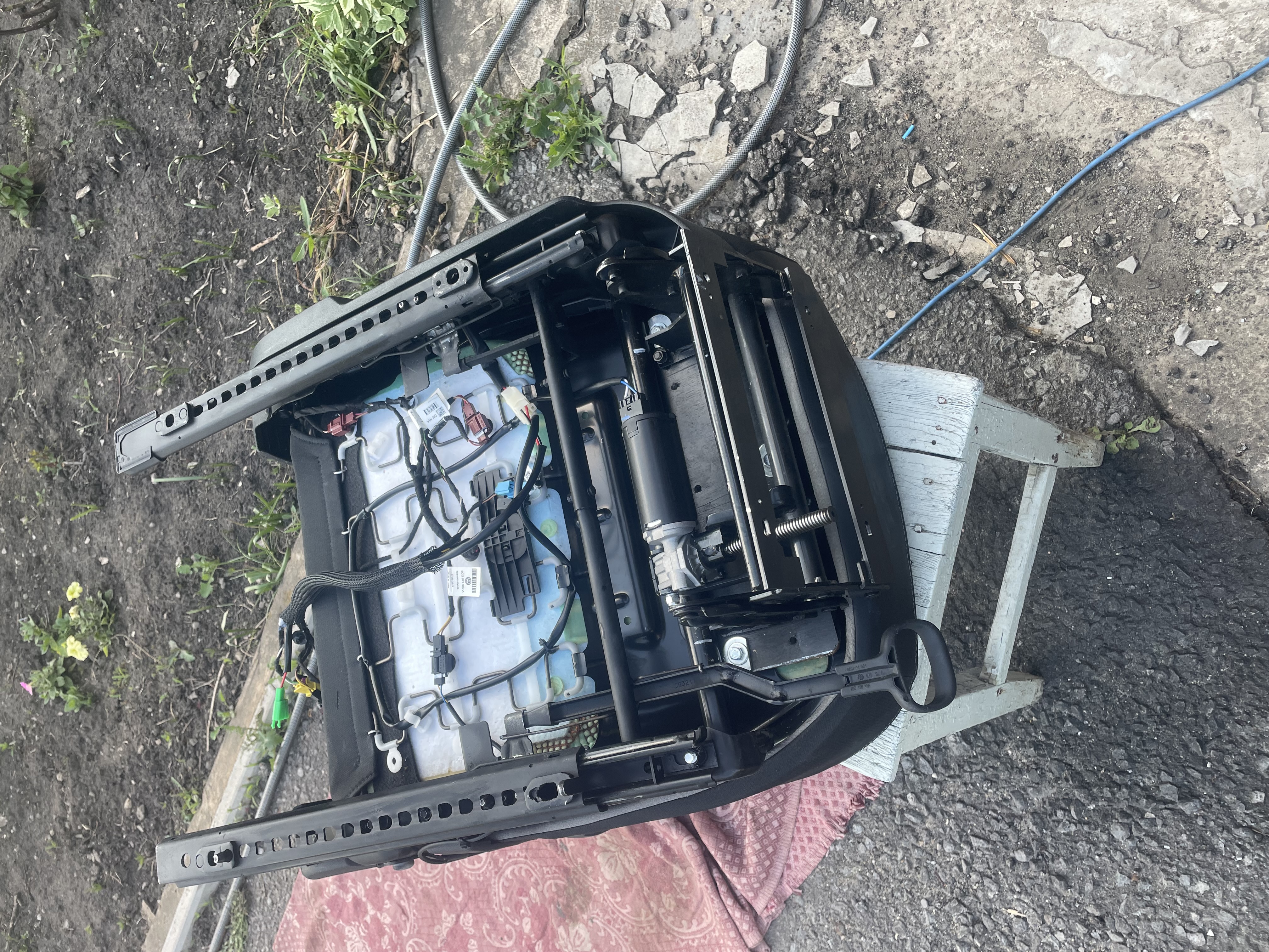

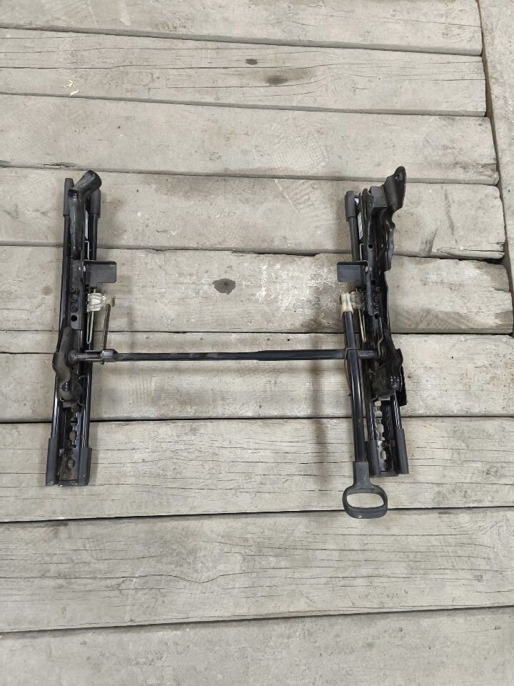

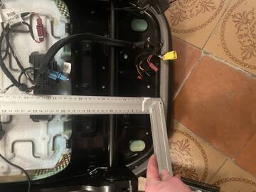

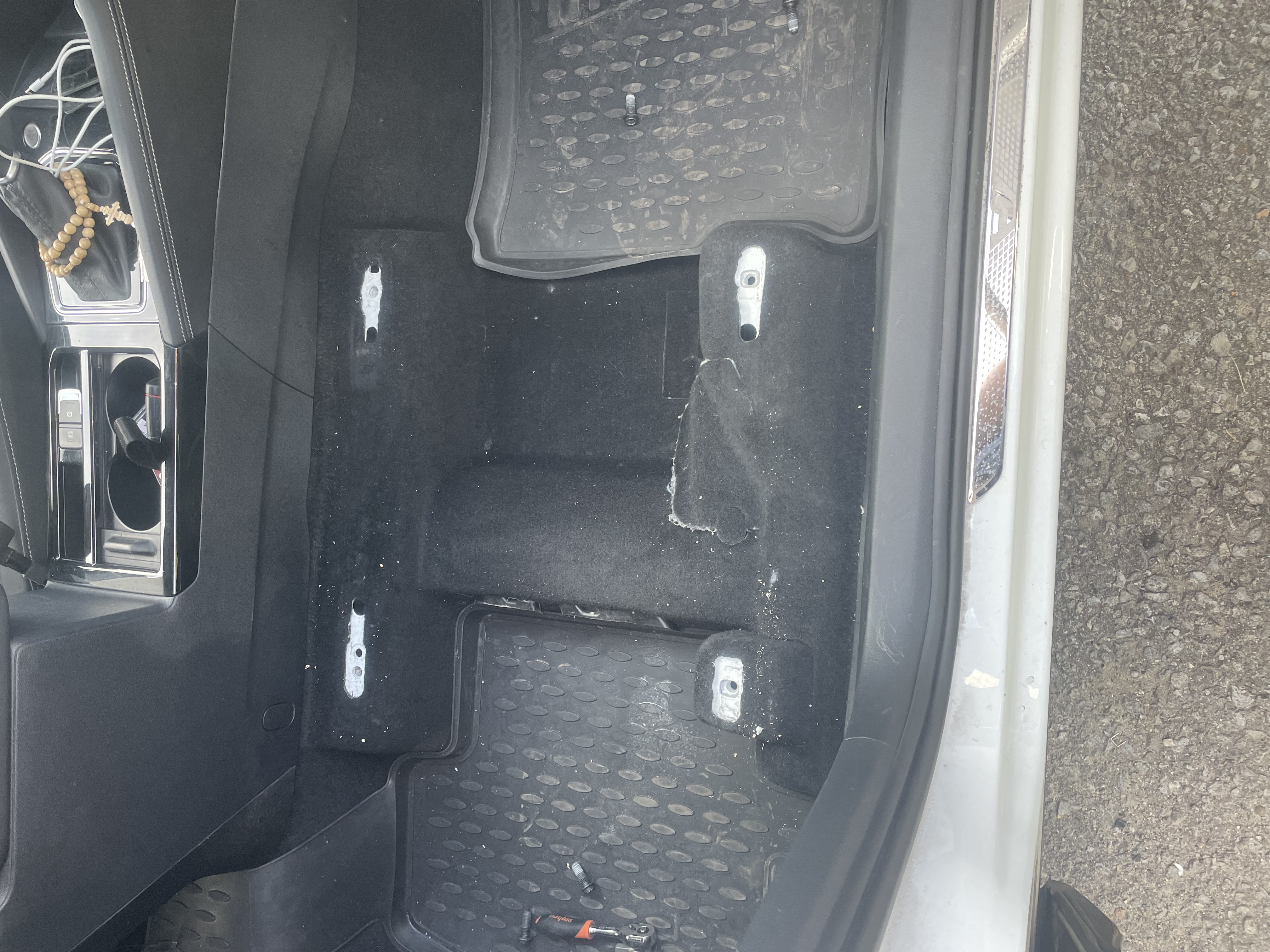

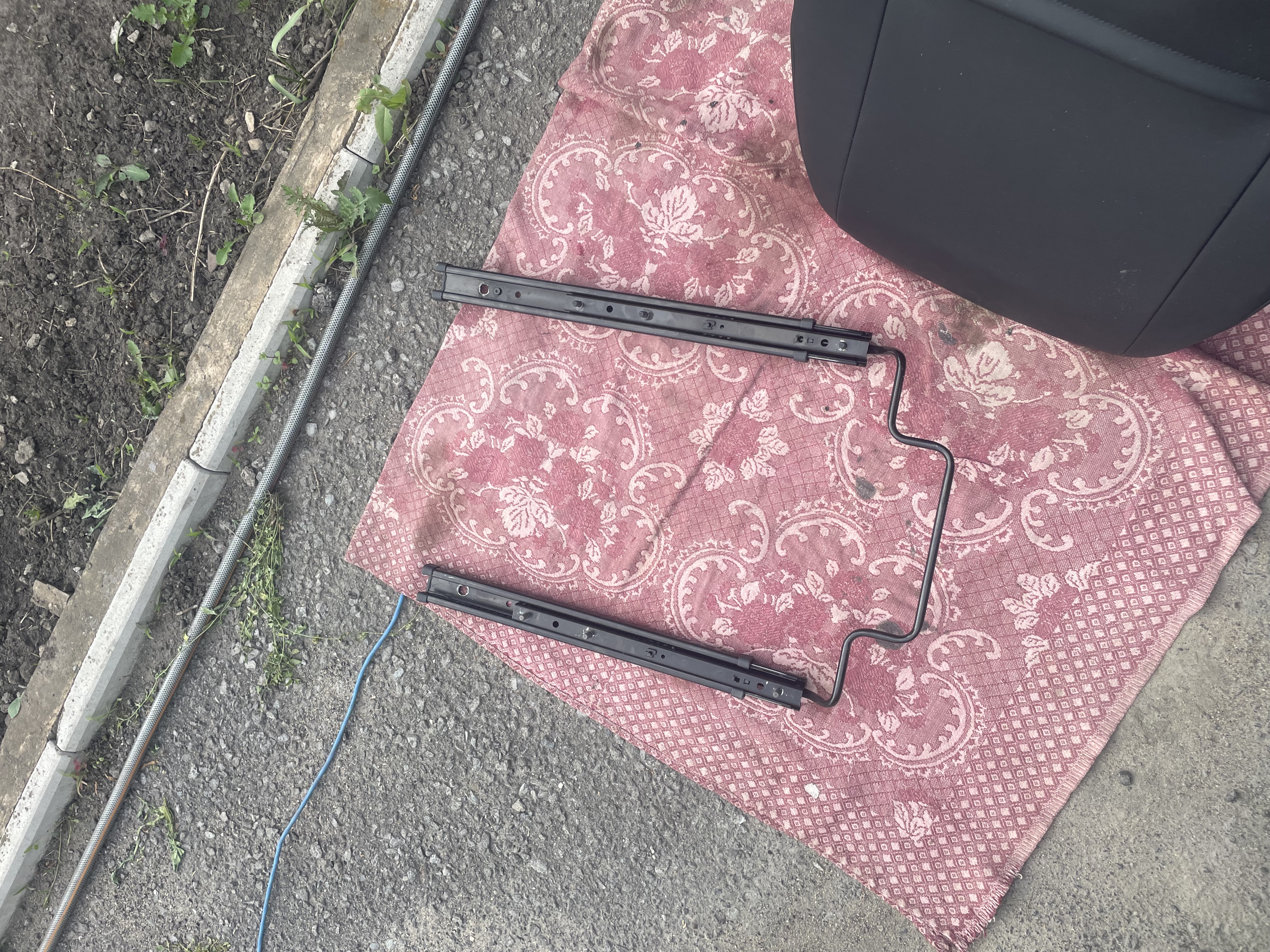

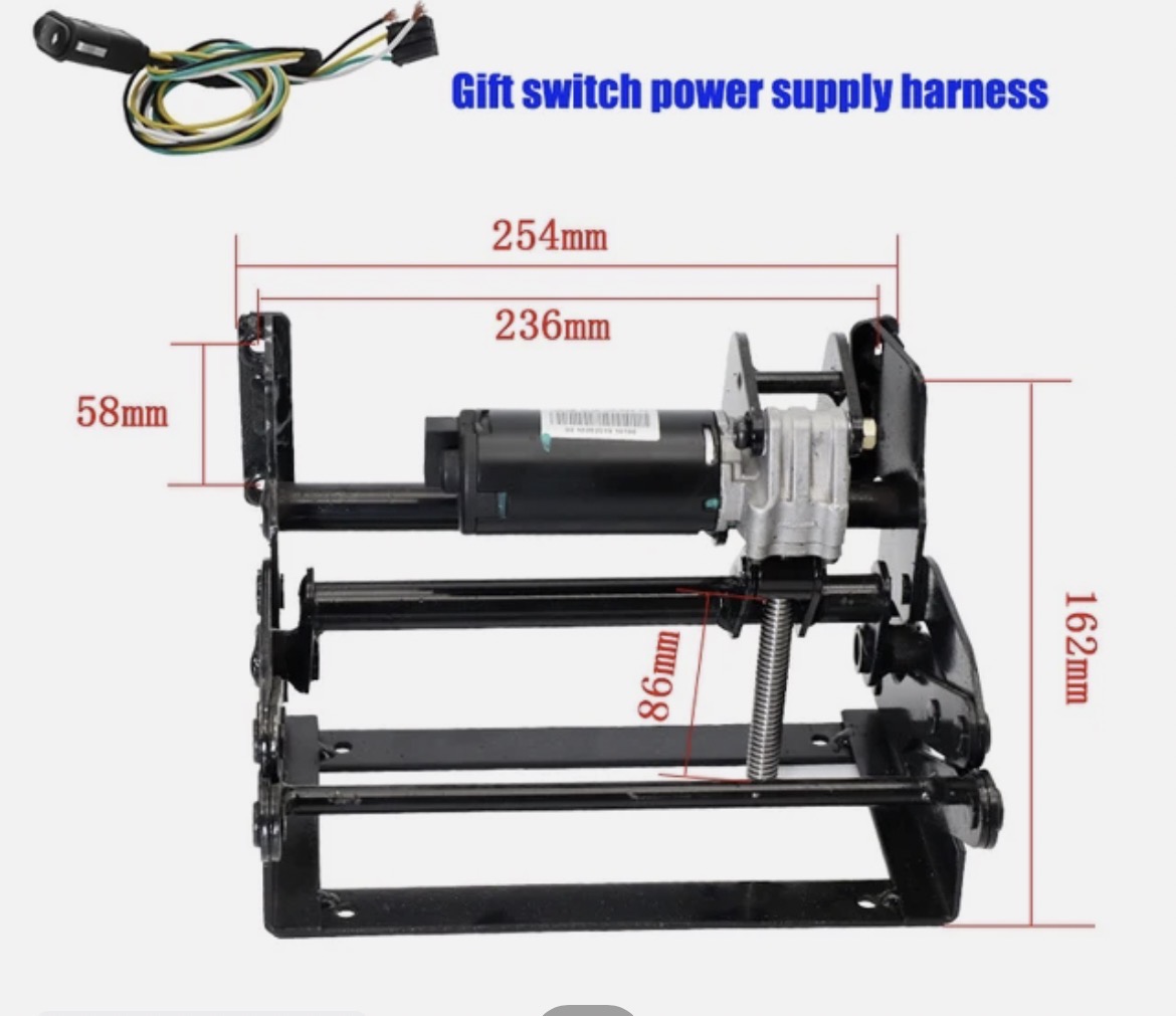

Для реализации ( установки эл.механизма оттоманки), необходимо было избавиться от штатного механизма продольного перемещения сиденья и несколько модернизировать салазки от VW Tiguan 2, сделав их уже и срезав некоторые металлические элементы. В салазках были размечены отверстия и установлены резьбовые заклепки под М8. К зауженным салазкам Тигуана, были прикручены высокопрочными болтами N90892101 , сиденье JETTA VS ( полный аналог VW Polo / Skoda Rapid). Также, через резьбовые заклепки М8, электромеханизм оттоманки был прикручен рядовыми  болтами   к нижнему каркасу сиденья.

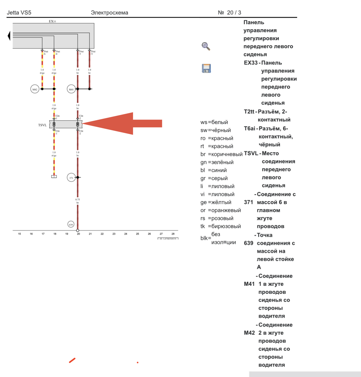

Питание было взято от основной фишки ( голубой ) эл.привода водительского сиденья.

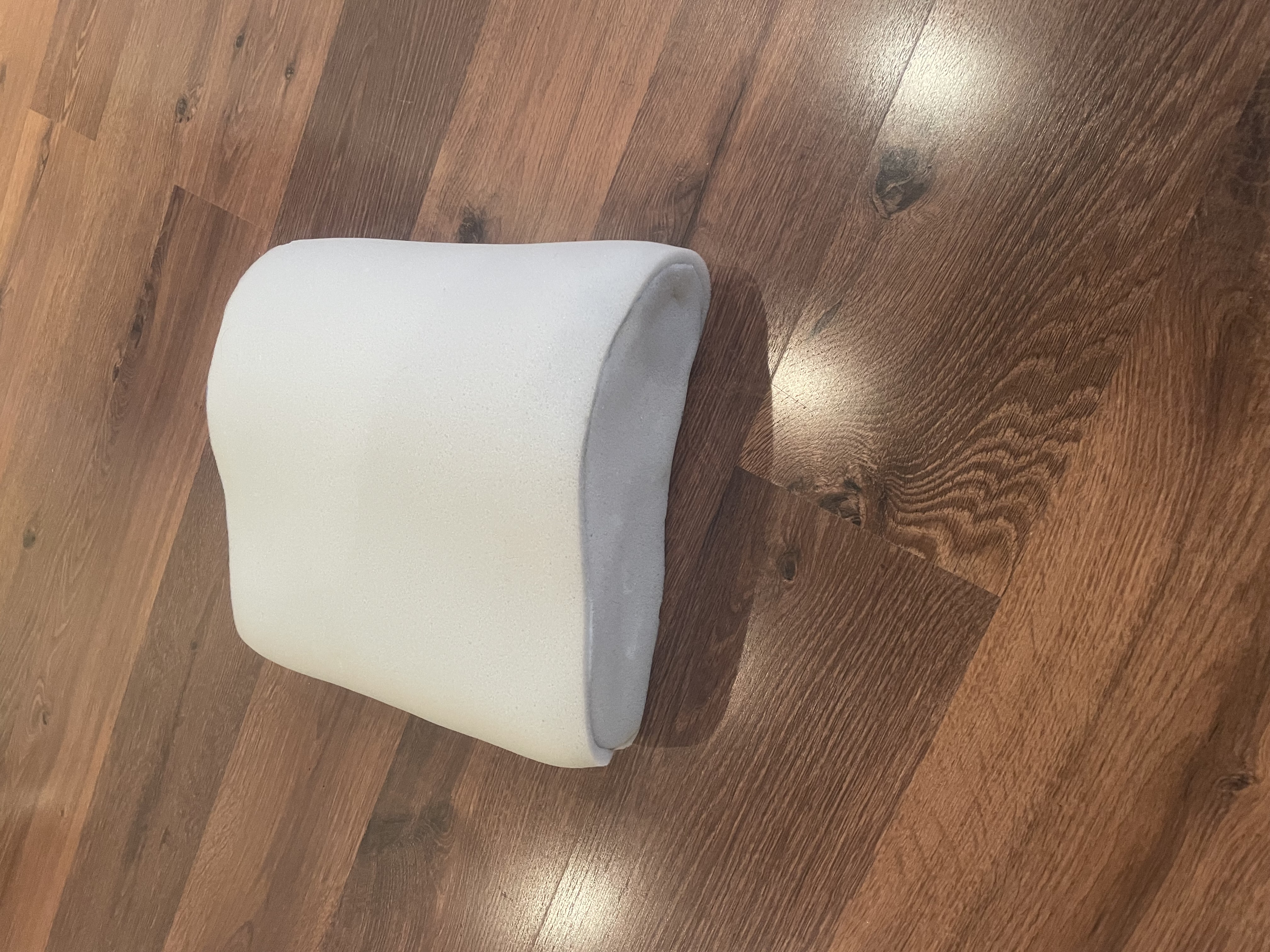

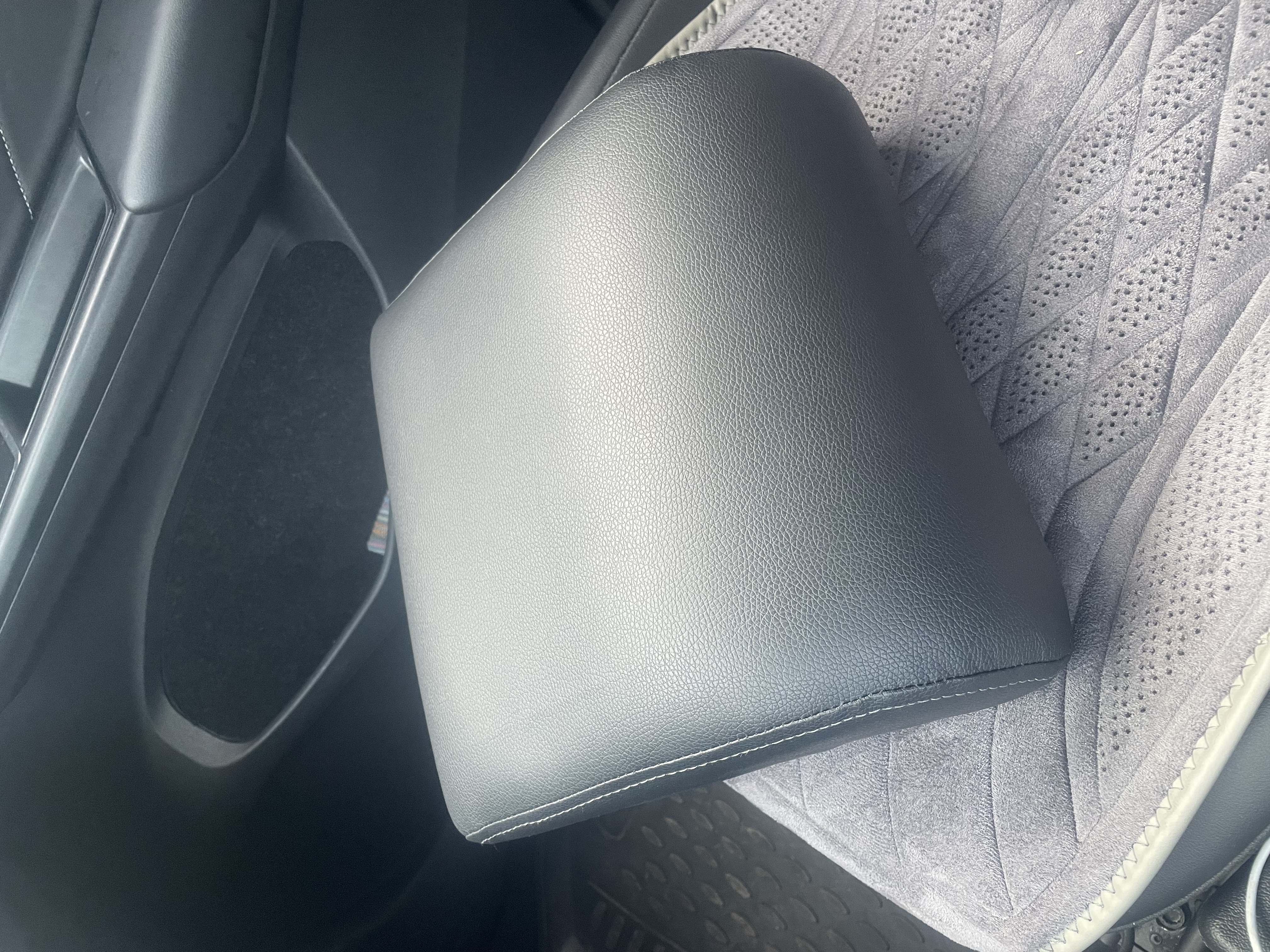

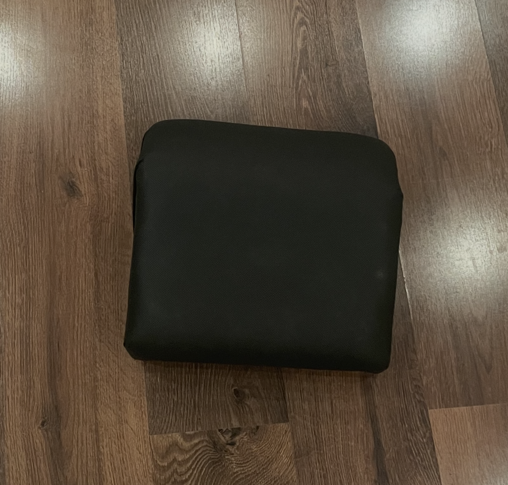

Подушка оттоманки была выполнена из жесткого пенополистирола, обернута и проклеена сверху поролоном ( 30мм). Обита мебельной подложкой . Затем сшит одет чехол из экокожи цвета «антрацит», под обивку.
В общем, весь порядок действий приведен на фото .
Еще хочется добавить, что подушка спрофилированна таким образом, что в среднем положении, она выполняет функцию удлинителя сиденья.

Отличная работа по доработке сиденья. Очень грамотно продумано совмещение салазок с механизмом оттоманки.
