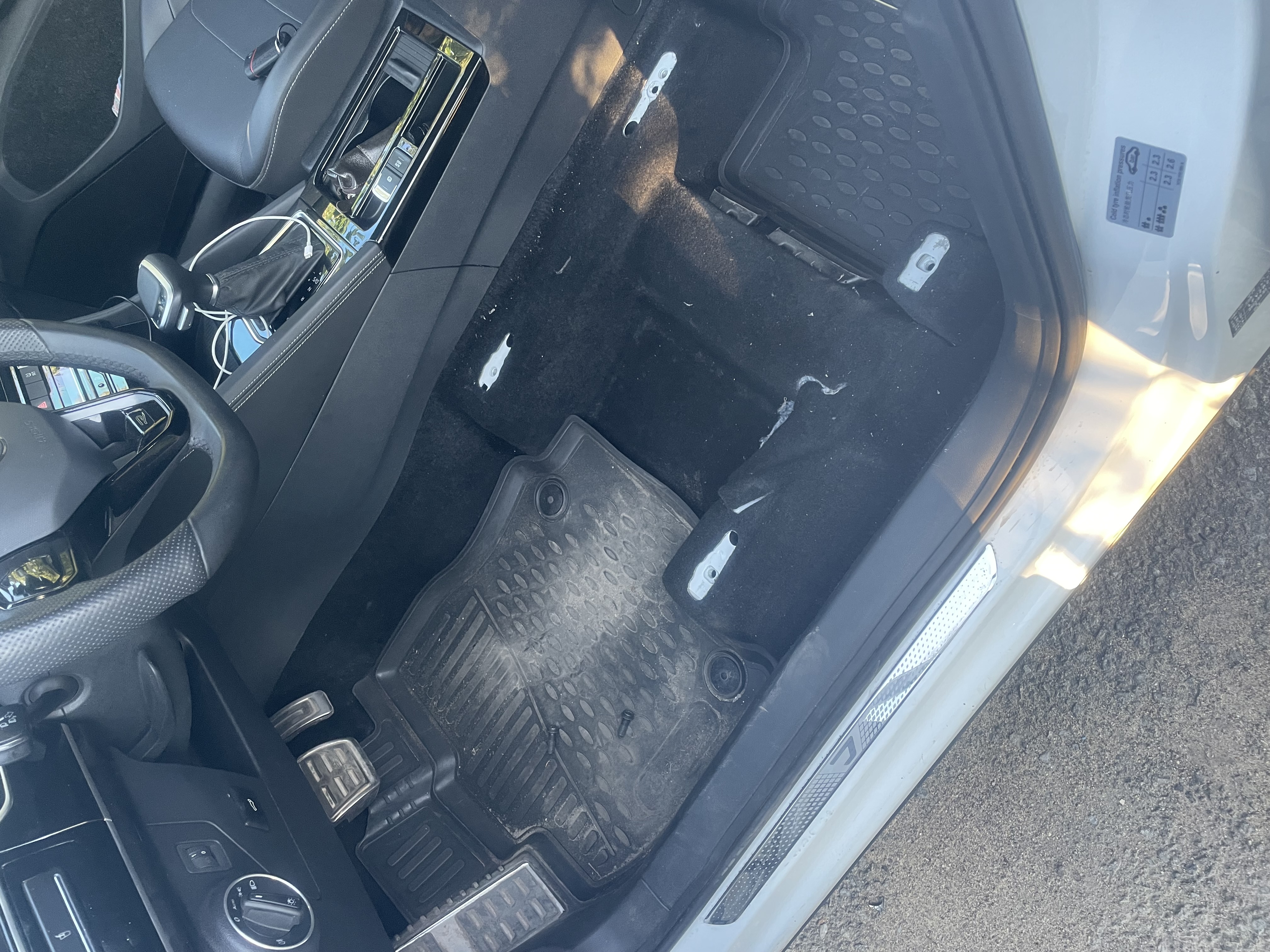

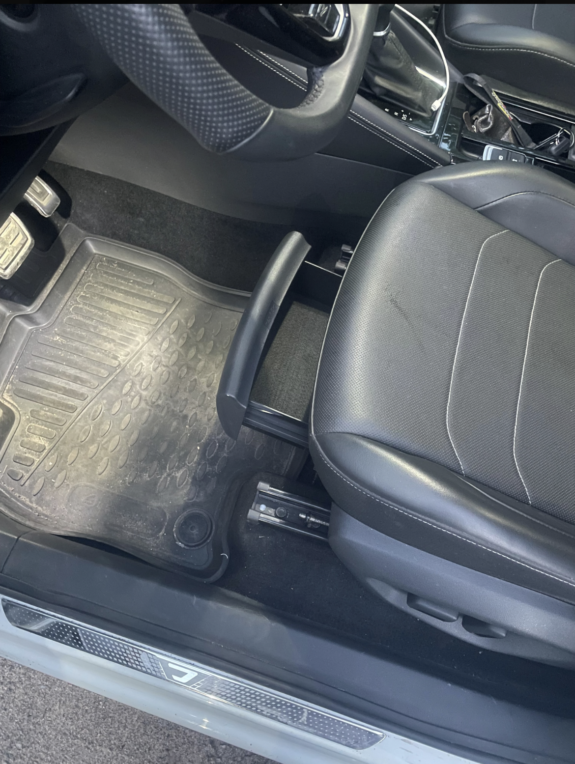

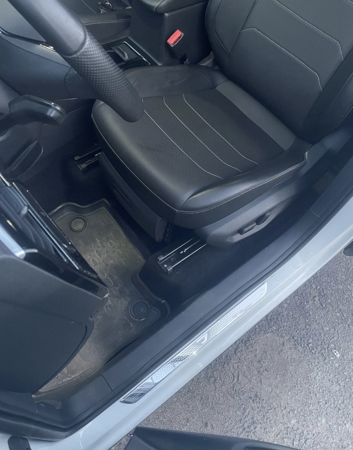

Установка возможна при наличии электропривода водительского сиденья.
https://upforme.ru/uploads/001c/53/c5/9/t167898.png

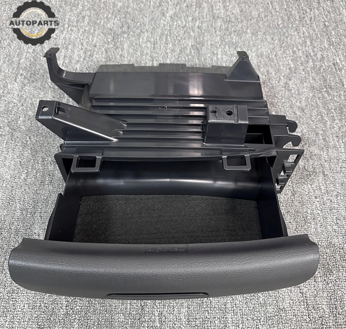

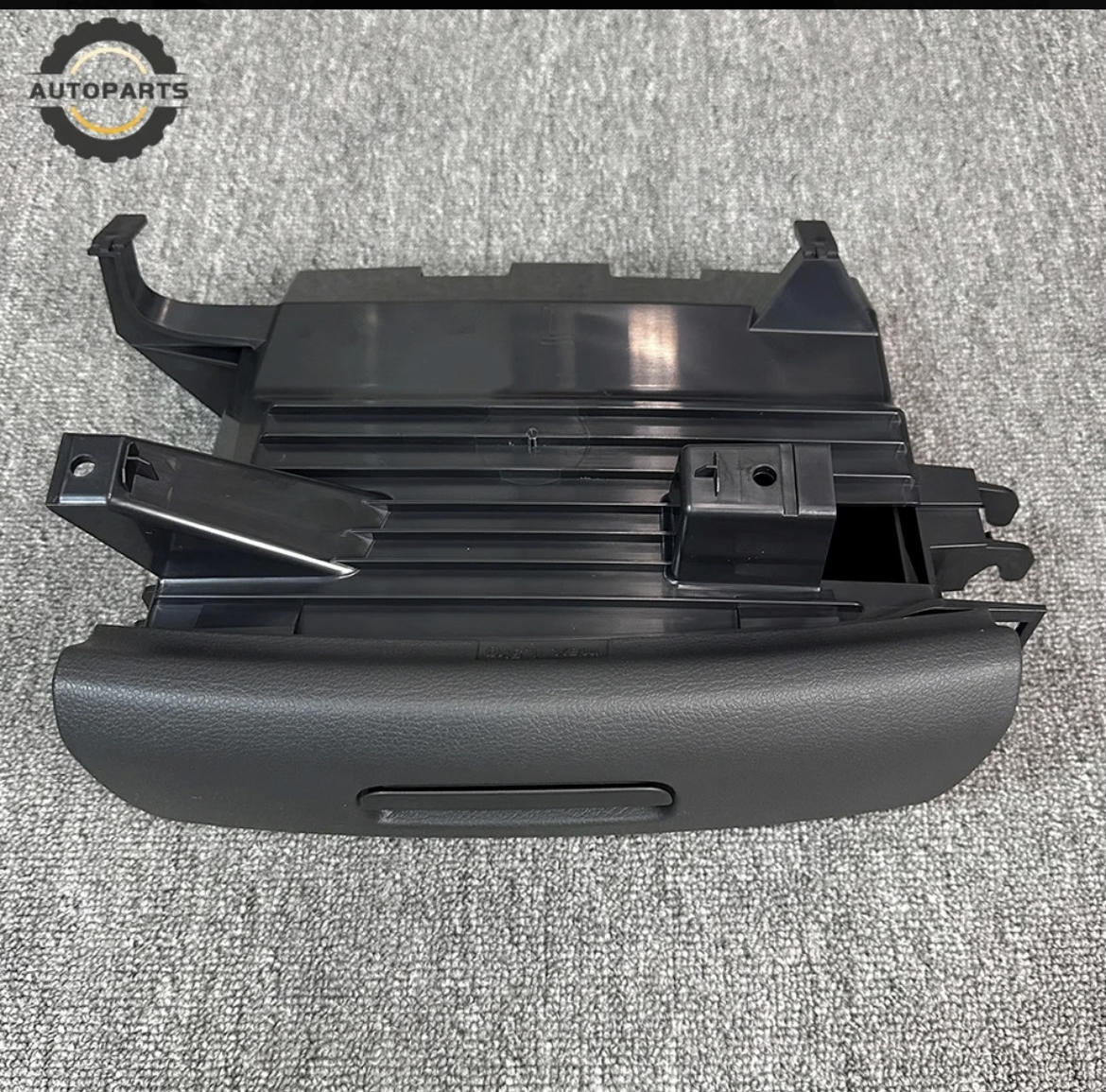

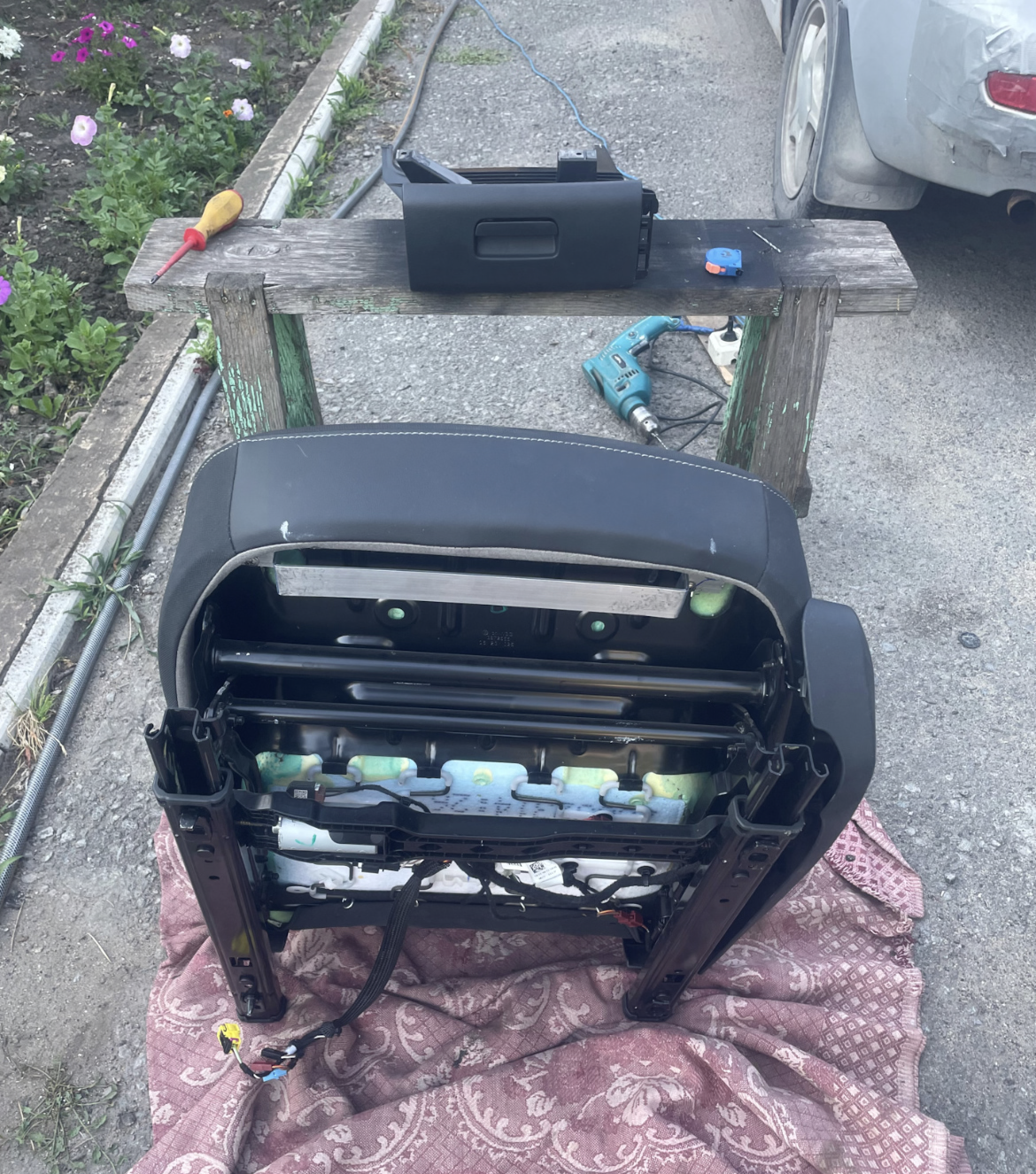

Для установки в VS5 требуется изготовить П-образный кронштейн L=280m;h=25mm. с упорными лапами для крепежа.
В моем случае, кронштейн был выполнен  из алюминиевой полосы т.2мм (из Лемано Про). При изготовлении, необходимо сильно нагревать места сгибов строительным феном, чтобы материал стал пластичней и поддался гнутью, без разрушения. Гнул при помощи тисков.

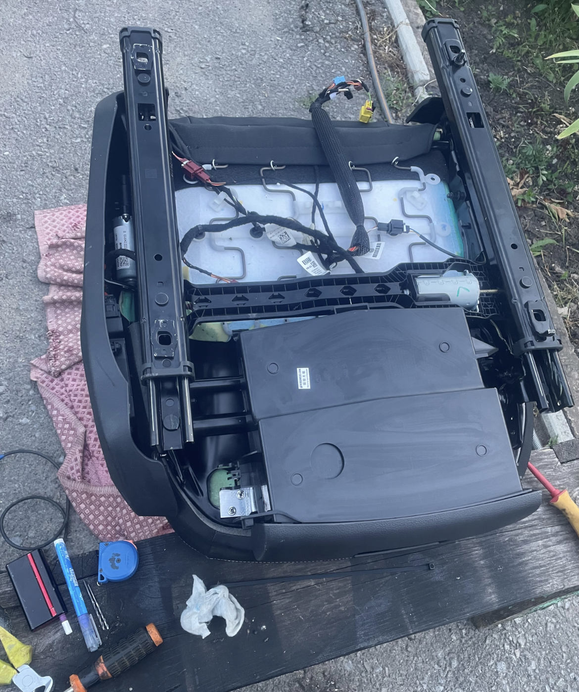

Бокс к кронштейну прикручен через штатные места двумя винтами Torx20 oem:N90974701.
Задние пластиковые упоры бокса,  опираются прям точно на поперечную круглую балку усилителя сиденья. Подумав, просто притянул пластиковыми стяжками.
Теперь также стало , как было у меня когда-то в VW Jetta mk5 1,4TSI и Opel Astra J 1,6Т куча всякой мелочи и влажные салфетки из карманов дверей улетели сразу туда.
