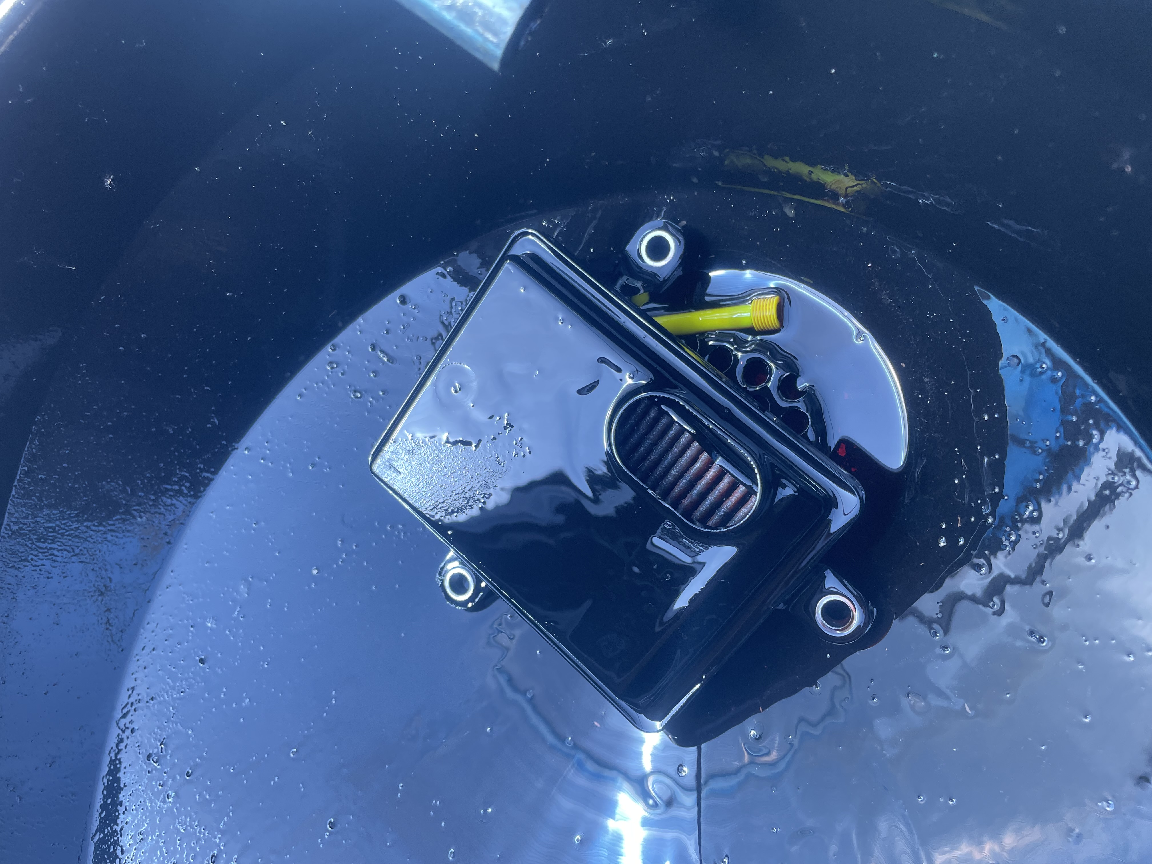

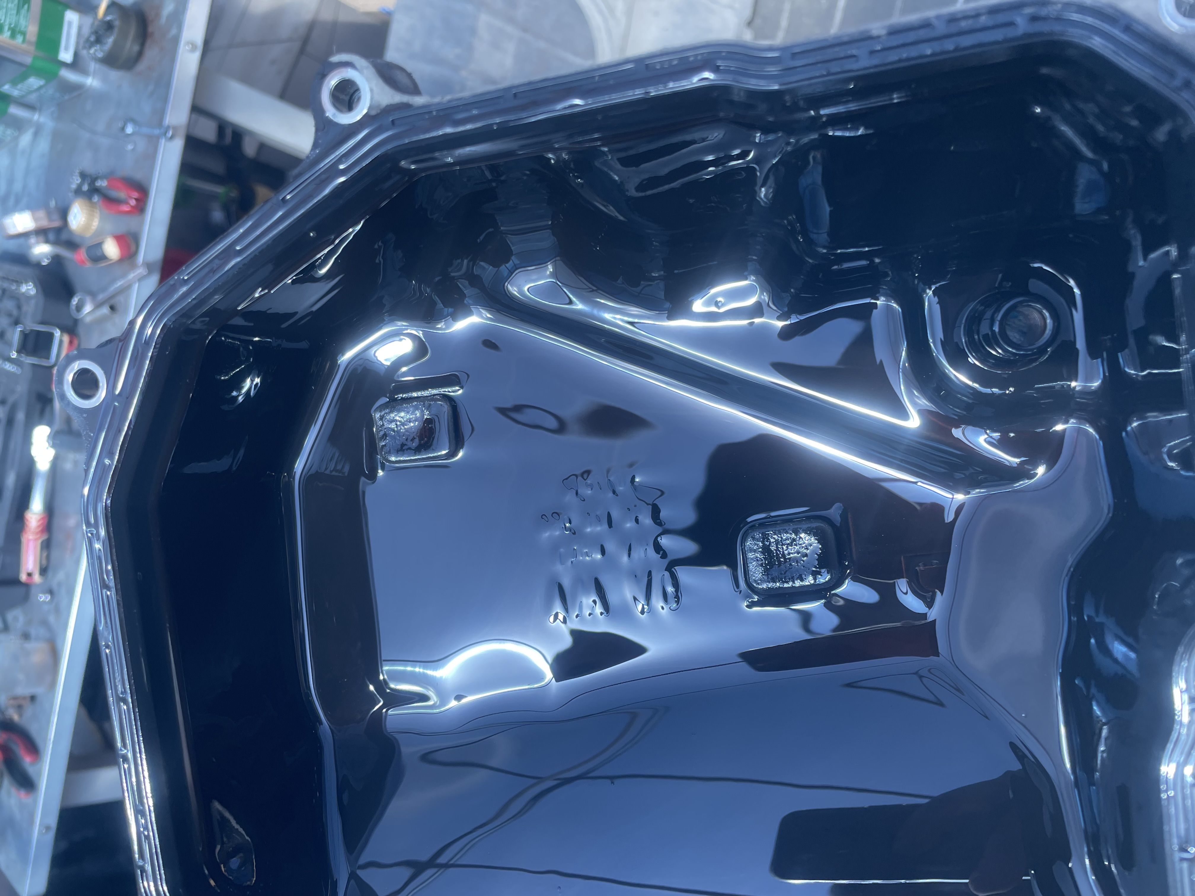

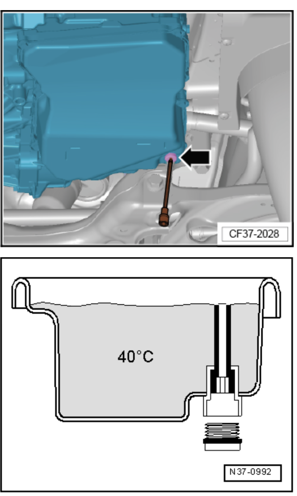

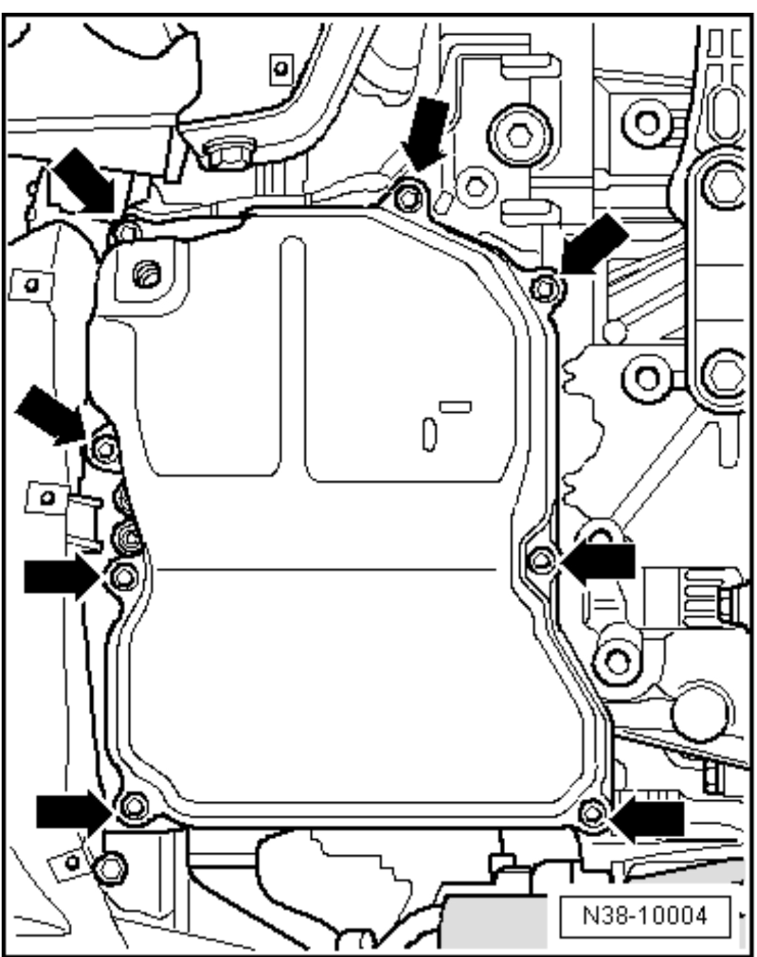

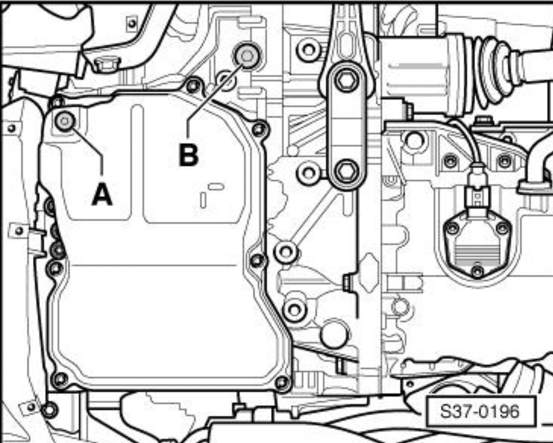

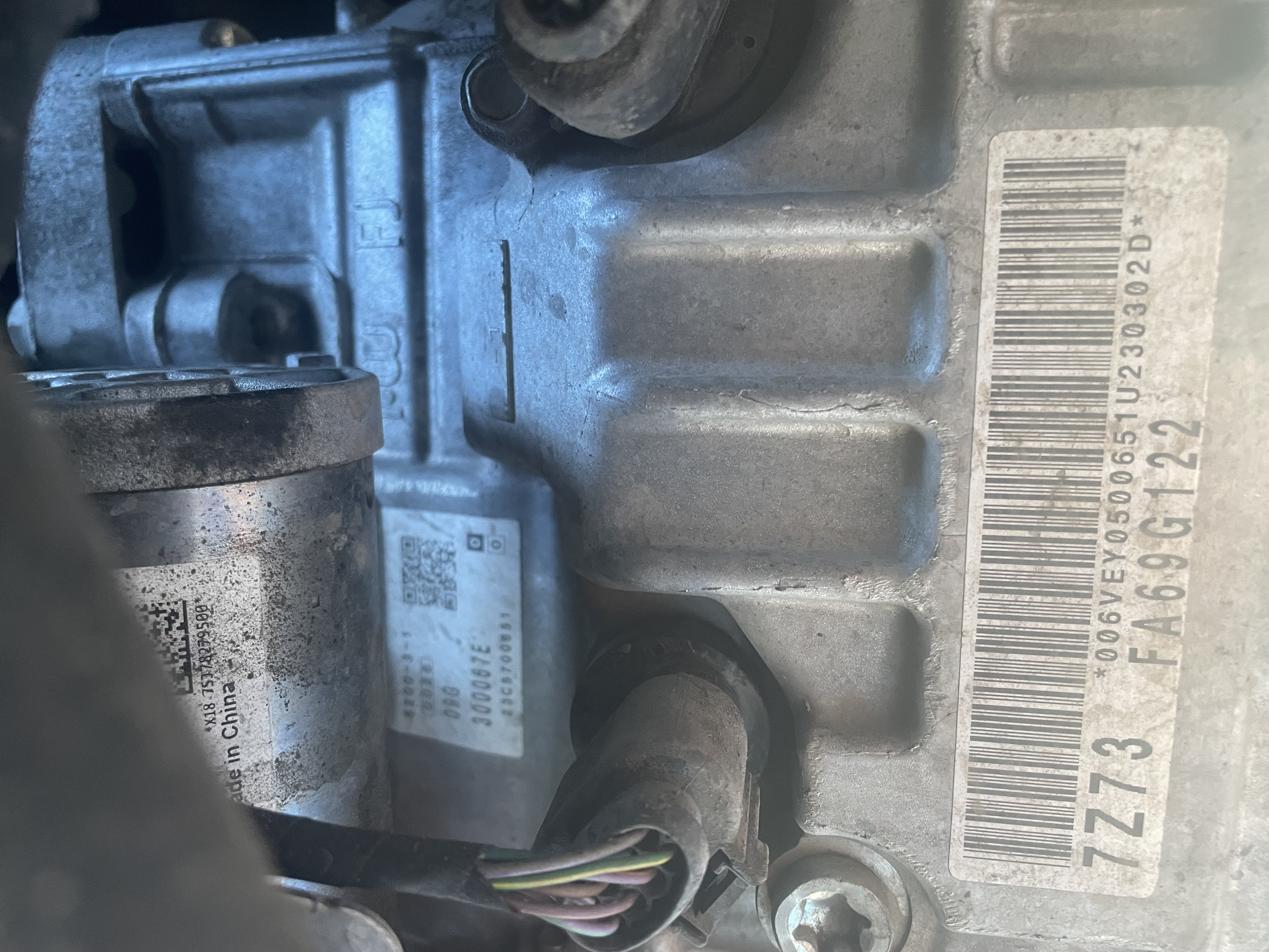

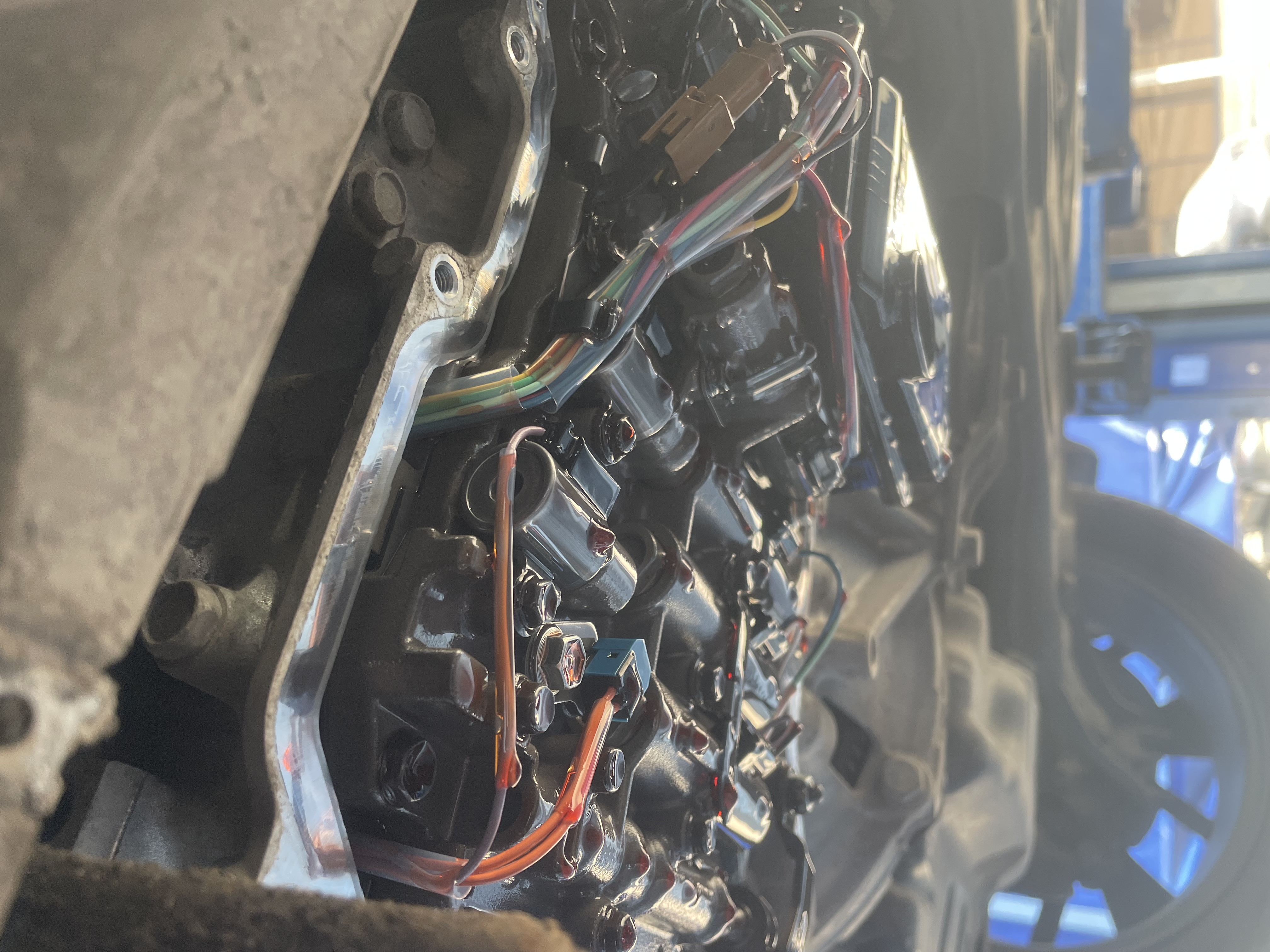

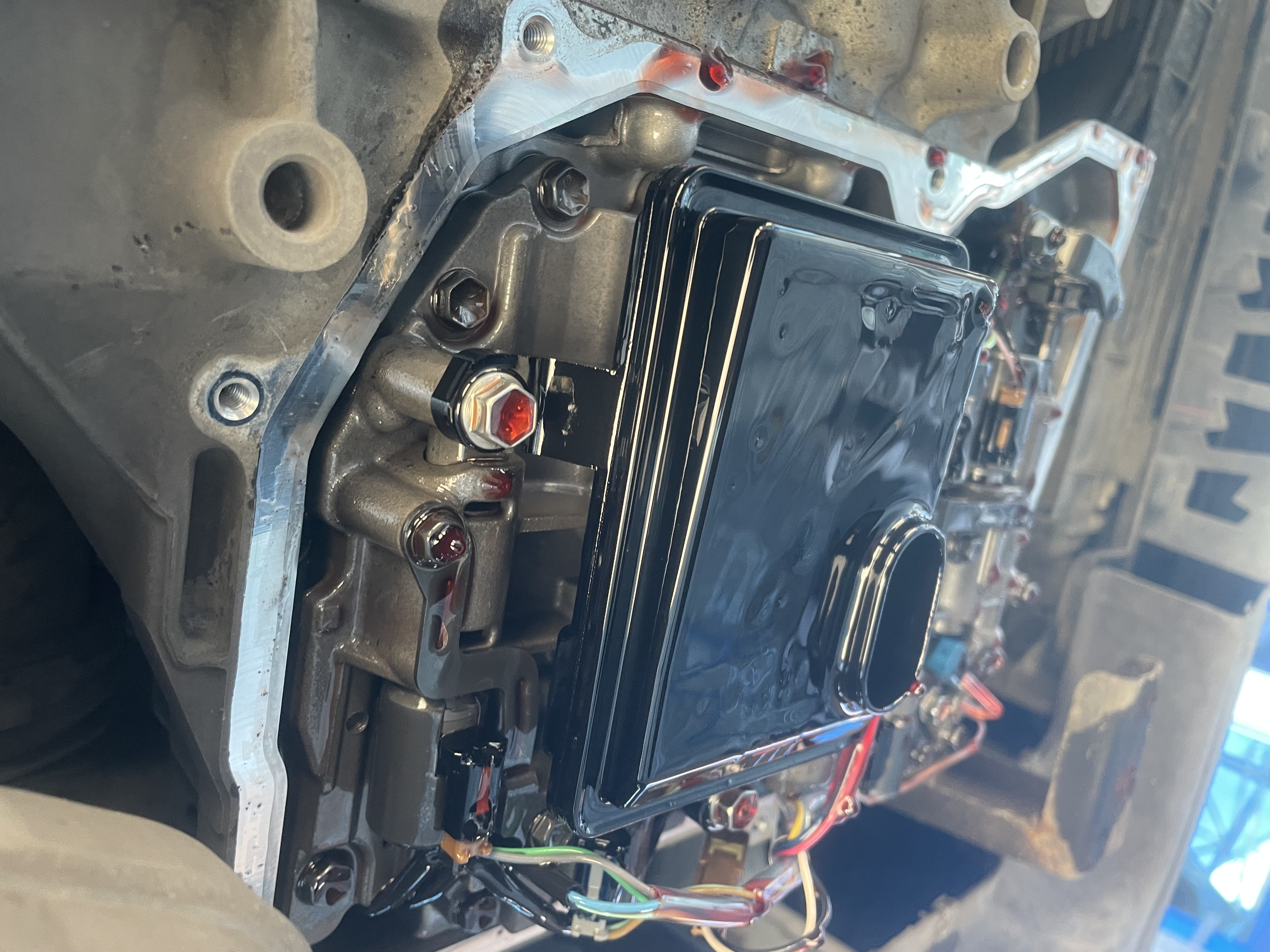

На пробеге 53000км была произведена двойная “частичная” замена ATF в коробке AQ250/09G/TF60SN.
( Это когда сливается весь возможный объем ATF при снятии поддона и фильтра тонкой очистки. Моется поддон и ставится все обратно. Закачивается порции ATF, прогоняется коробка на всех передачах и сливается обратно. И так, до слива прозрачной жидкости из сливной пробки. После этого, тщательно моется поддон, устанавливается новая прокладка и новый фильтр. А рабочий уровень выставляется, крайней заливкой при температуре 30-40С.)
Это, так называемый, щадящий, мягкий способ замены практически всего объема ТЖ. Единственный минус — процесс очень длительный и занял примерно 4 часа в автосервисе.

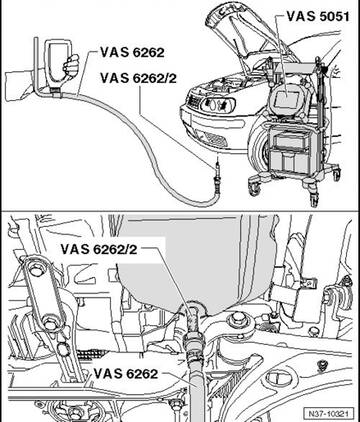

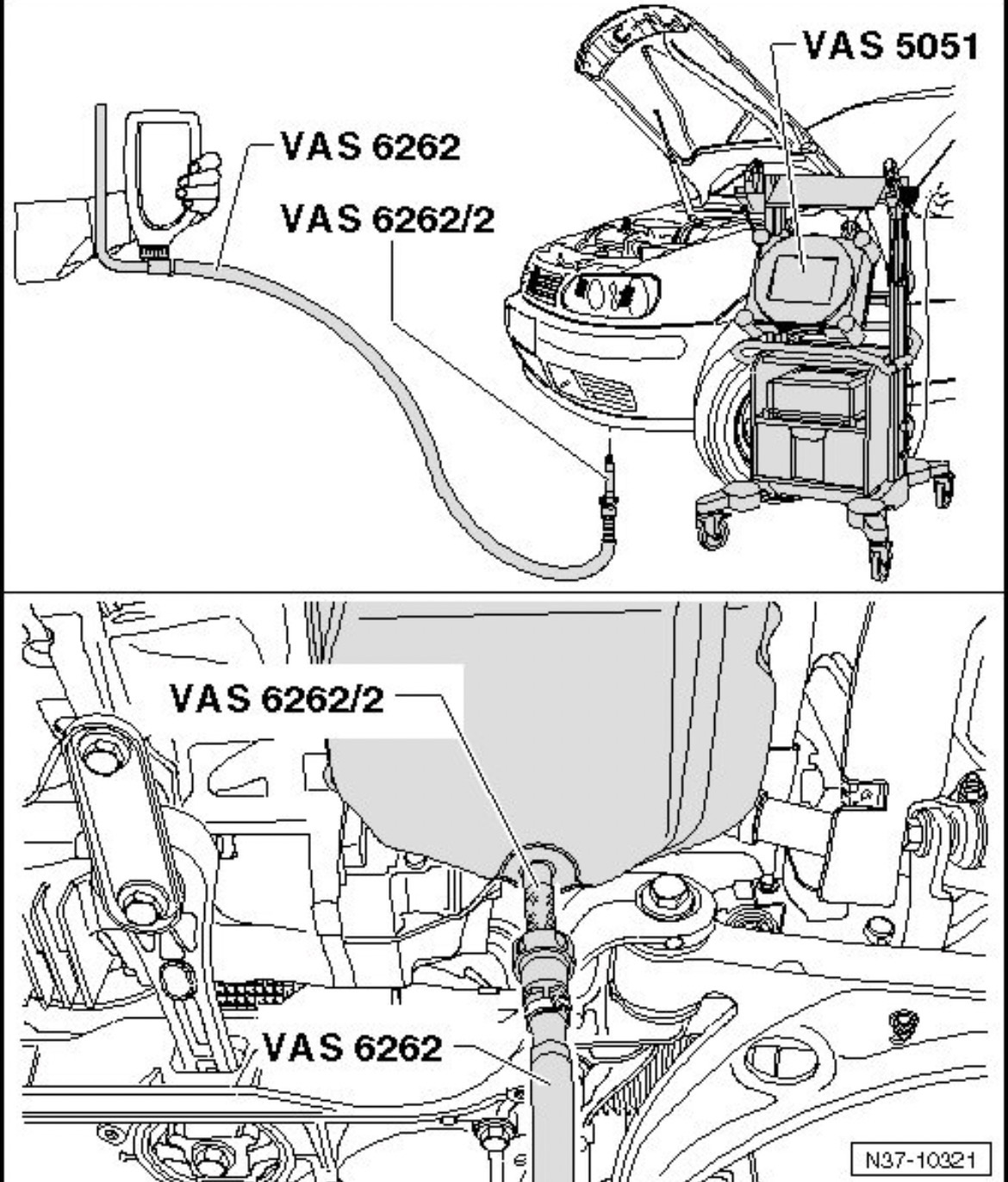

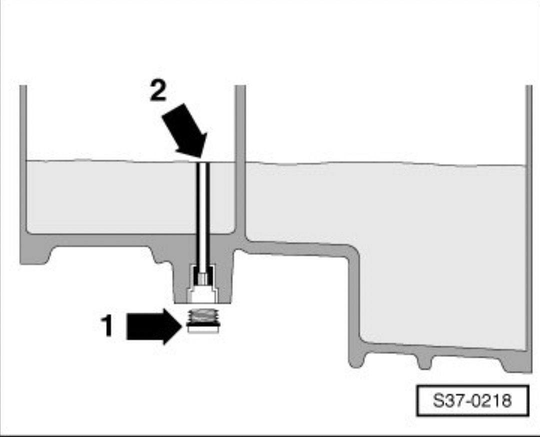

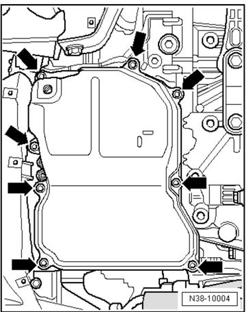

Некоторые выкладки ELSA по проведению данного тех. обслуживания :
https://upforme.ru/uploads/001c/53/c5/9/t59478.png
https://upforme.ru/uploads/001c/53/c5/9/t286612.jpg
https://upforme.ru/uploads/001c/53/c5/9/t170517.jpg
https://upforme.ru/uploads/001c/53/c5/9/t697721.jpg
https://upforme.ru/uploads/001c/53/c5/9/t460964.png

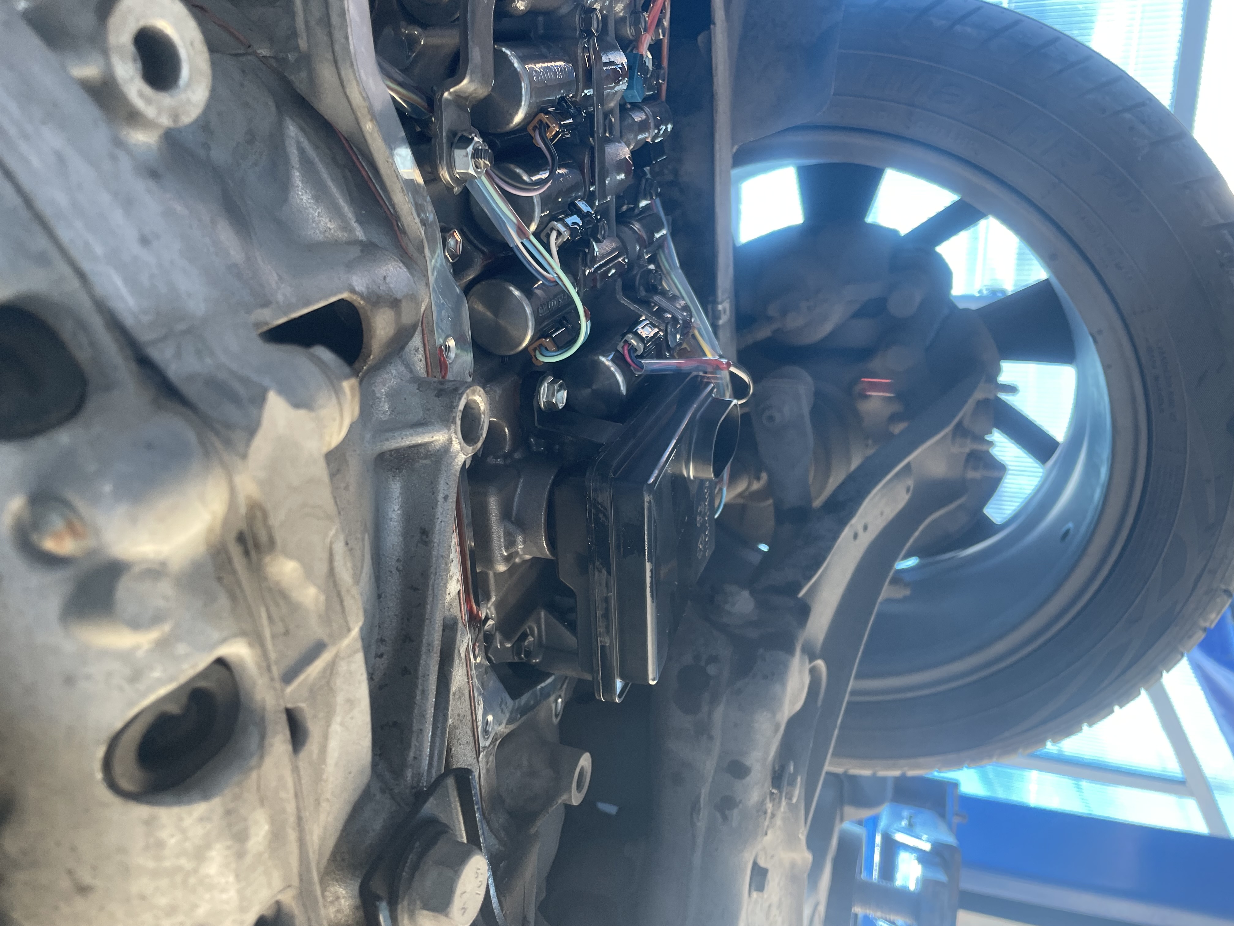

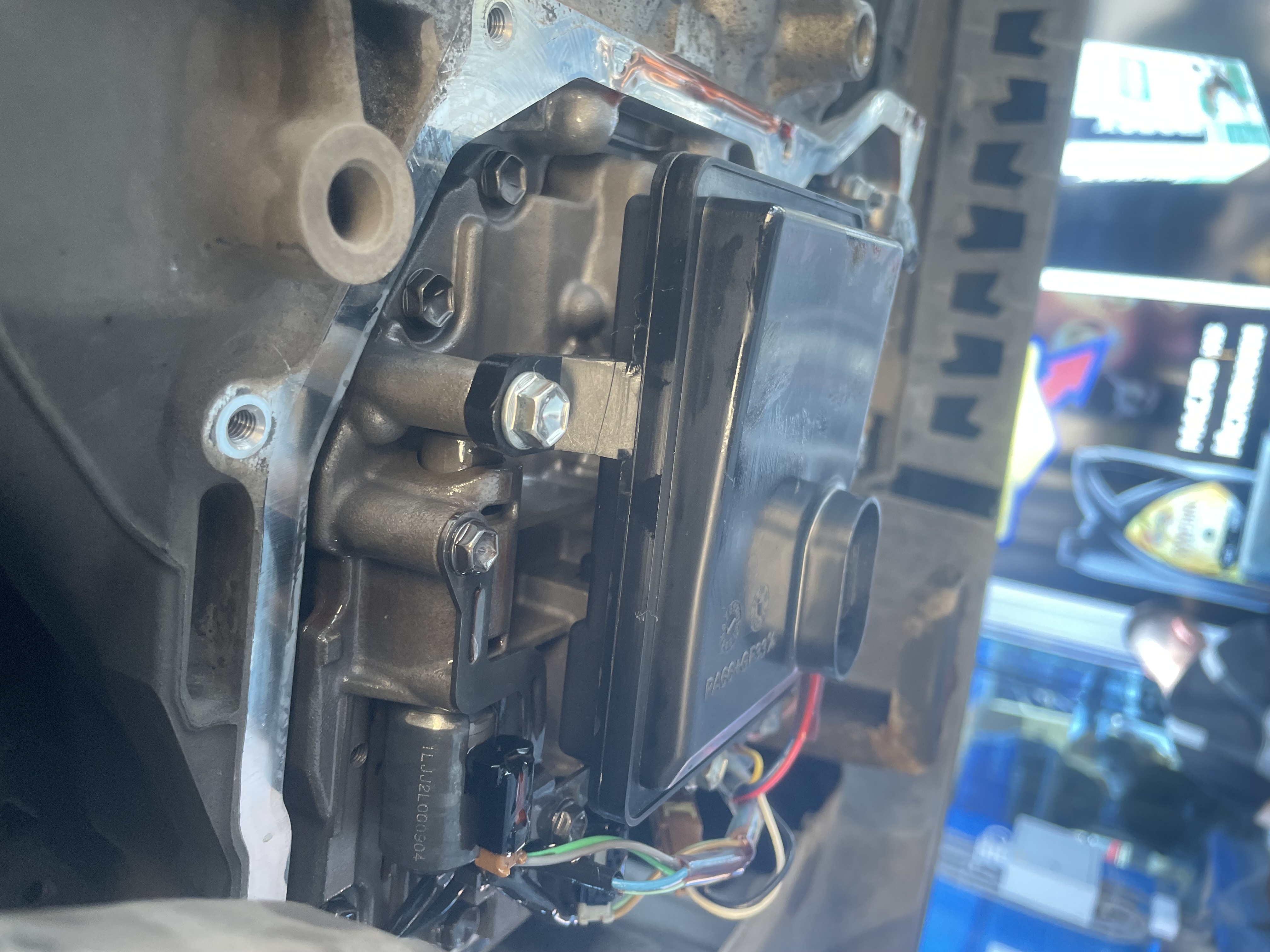

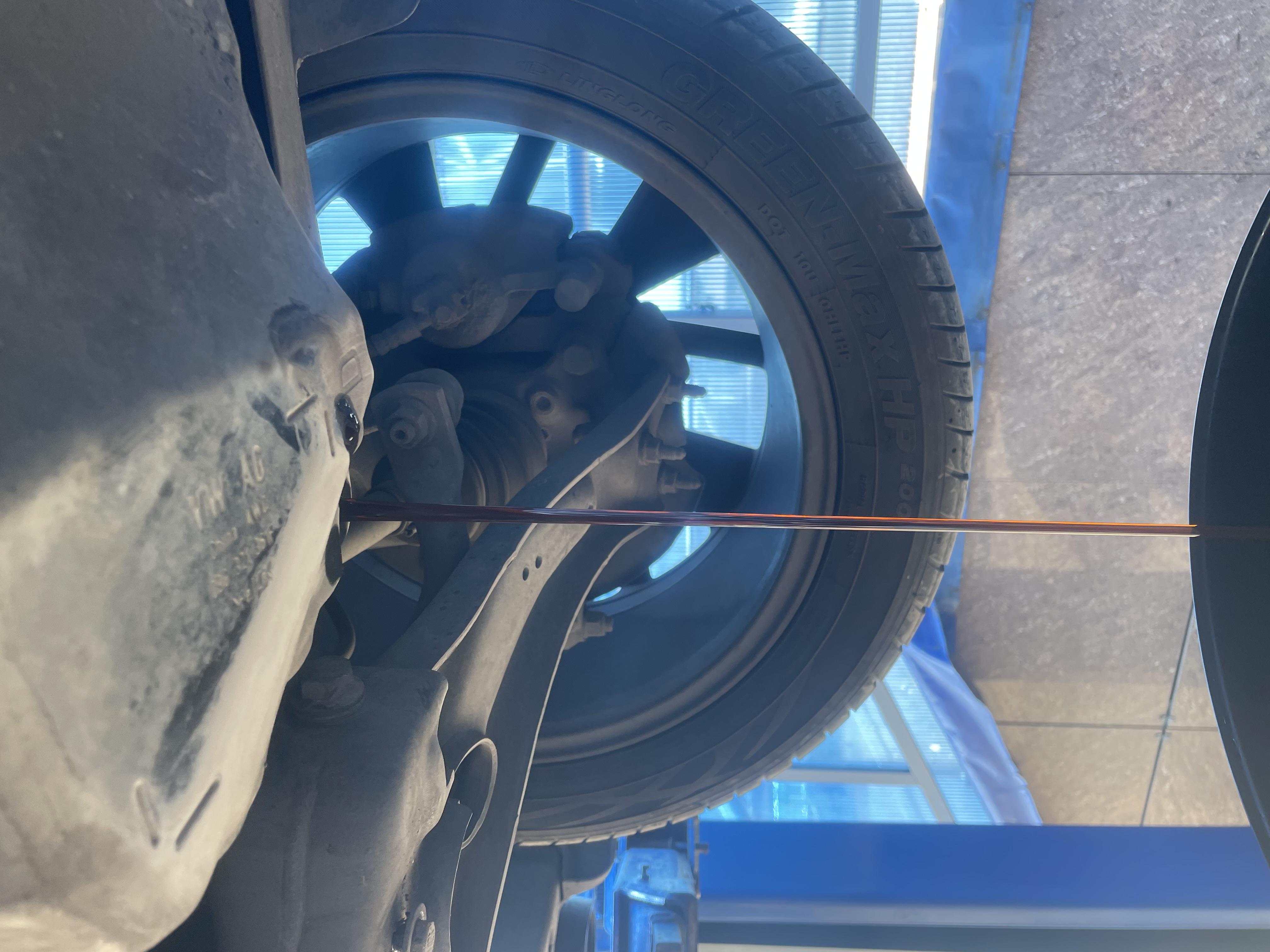

В моем случае, трансмиссионная жидкость заливалась шприцом объемом 1L , когда автомобиль был поднят на подьемнике.
https://upforme.ru/uploads/001c/53/c5/9/t14716.png
https://upforme.ru/uploads/001c/53/c5/9/t105172.jpg
https://upforme.ru/uploads/001c/53/c5/9/t949368.png
https://upforme.ru/uploads/001c/53/c5/9/t256282.png
https://upforme.ru/uploads/001c/53/c5/9/t273515.jpg
https://upforme.ru/uploads/001c/53/c5/9/t721246.jpg
https://upforme.ru/uploads/001c/53/c5/9/t952460.jpg
https://upforme.ru/uploads/001c/53/c5/9/t723608.jpg
https://upforme.ru/uploads/001c/53/c5/9/t681038.jpg
https://upforme.ru/uploads/001c/53/c5/9/t598771.jpg
https://upforme.ru/uploads/001c/53/c5/9/t426552.jpg
https://upforme.ru/uploads/001c/53/c5/9/t730301.jpg
https://upforme.ru/uploads/001c/53/c5/9/t757226.jpg
https://upforme.ru/uploads/001c/53/c5/9/t495518.jpg
https://upforme.ru/uploads/001c/53/c5/9/t824200.jpg
https://upforme.ru/uploads/001c/53/c5/9/t861268.jpg

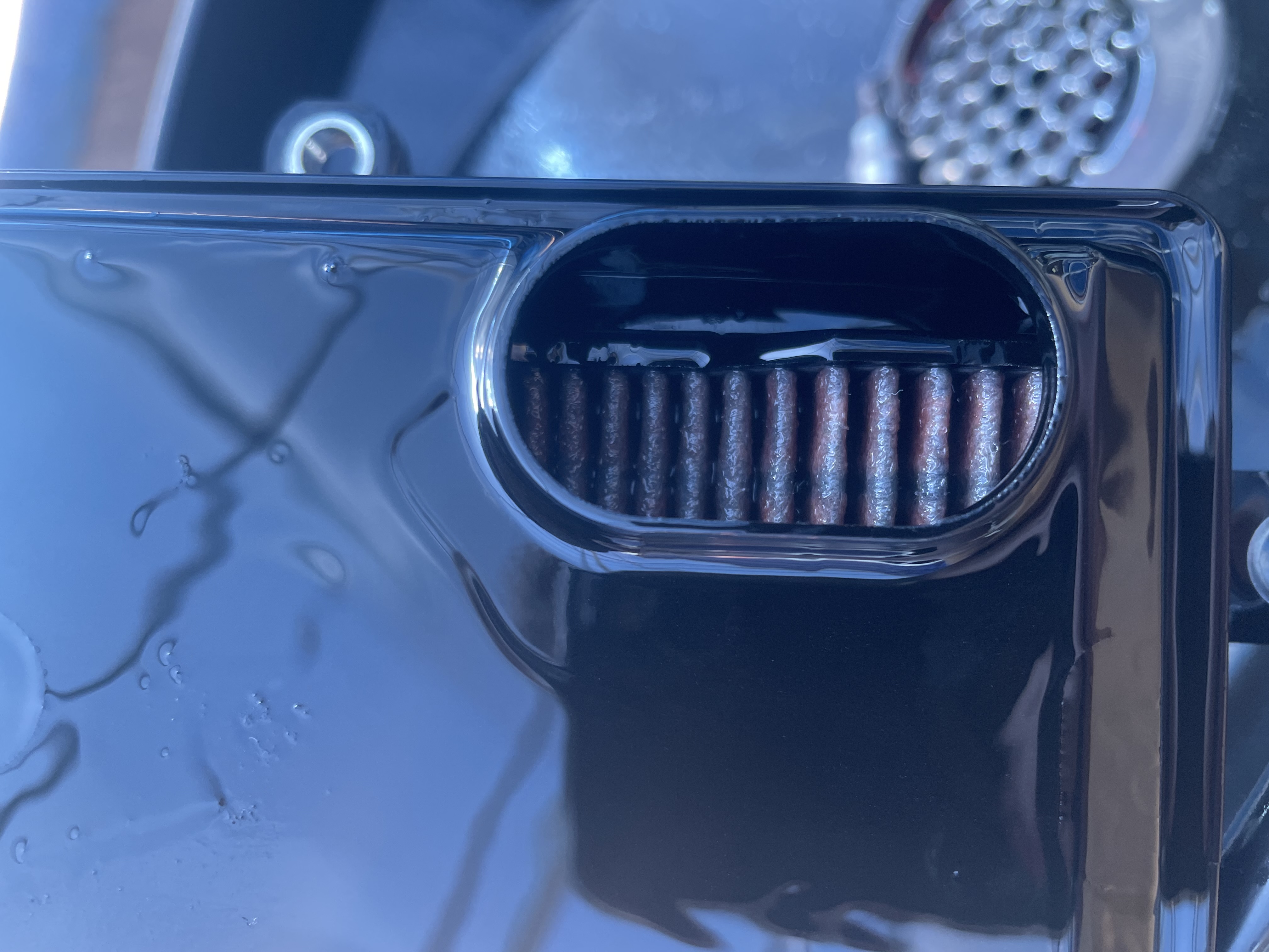

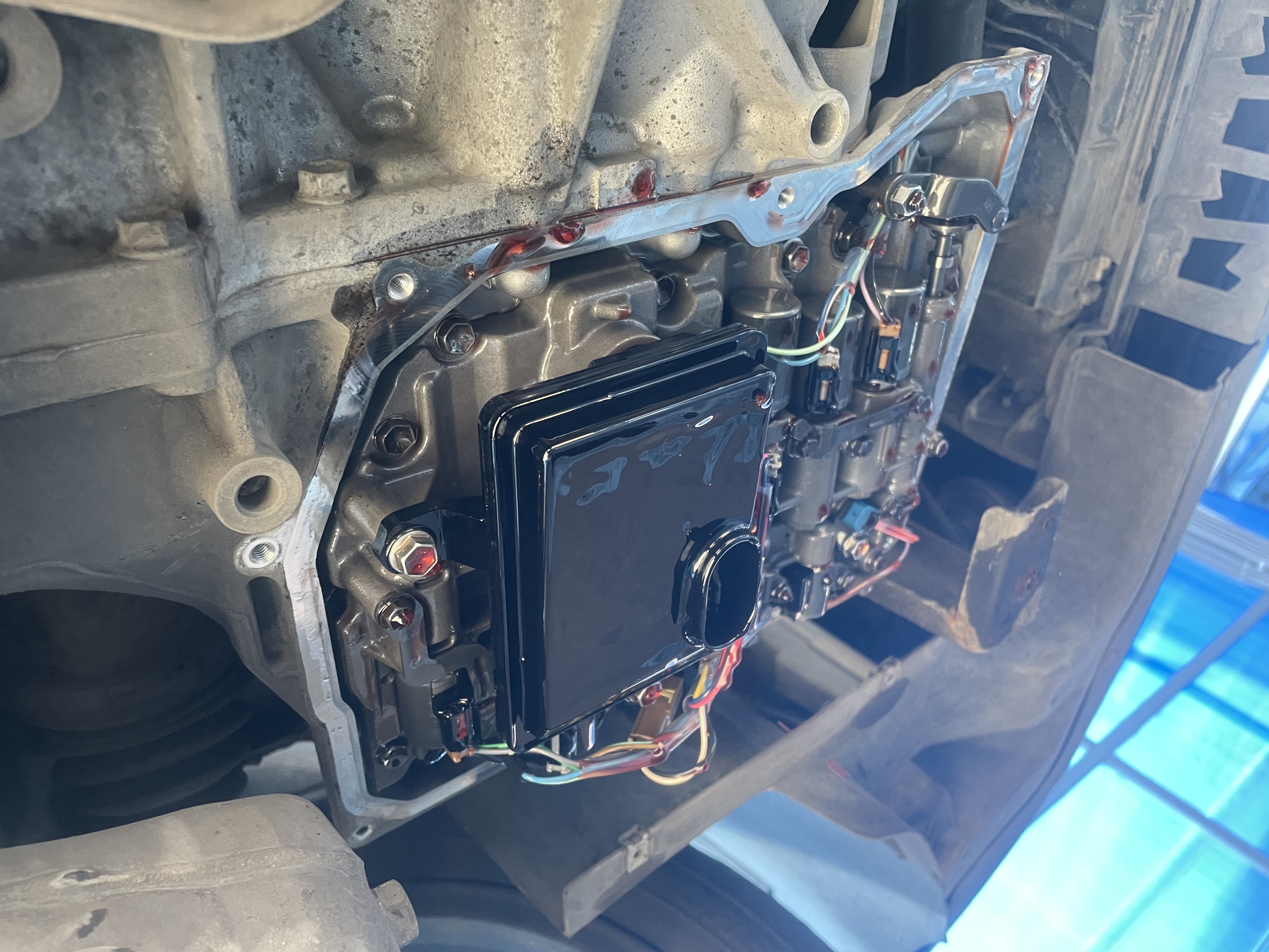

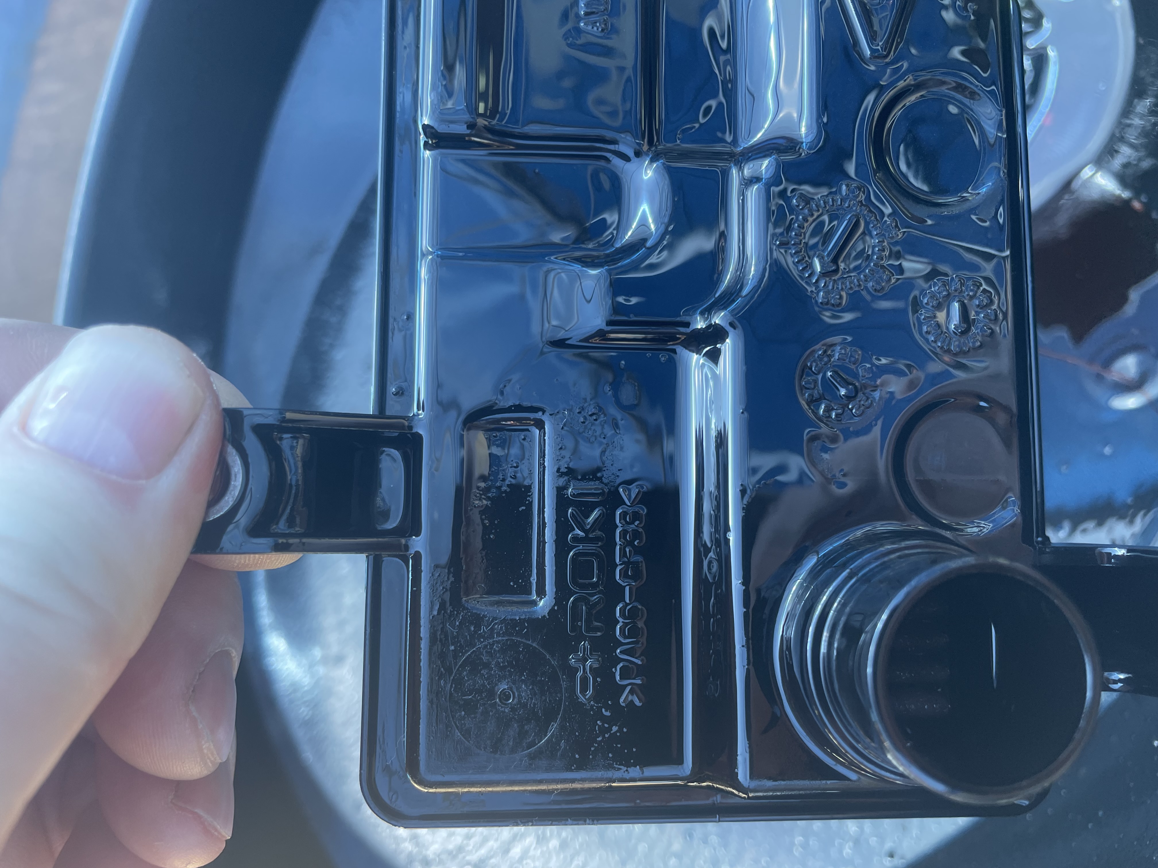

Хочу отметить, что при сливе жидкость была темная но не мутная. Жидкость без запаха горелых фрикционнов, а на магнитах ни каких металлических вкраплений. Т.е. коробка в отличном рабочем состоянии.

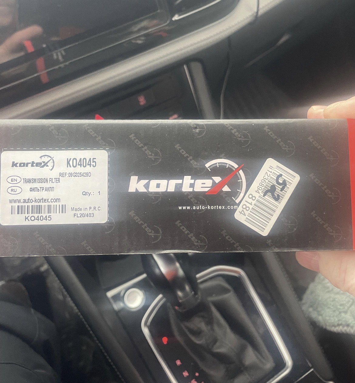

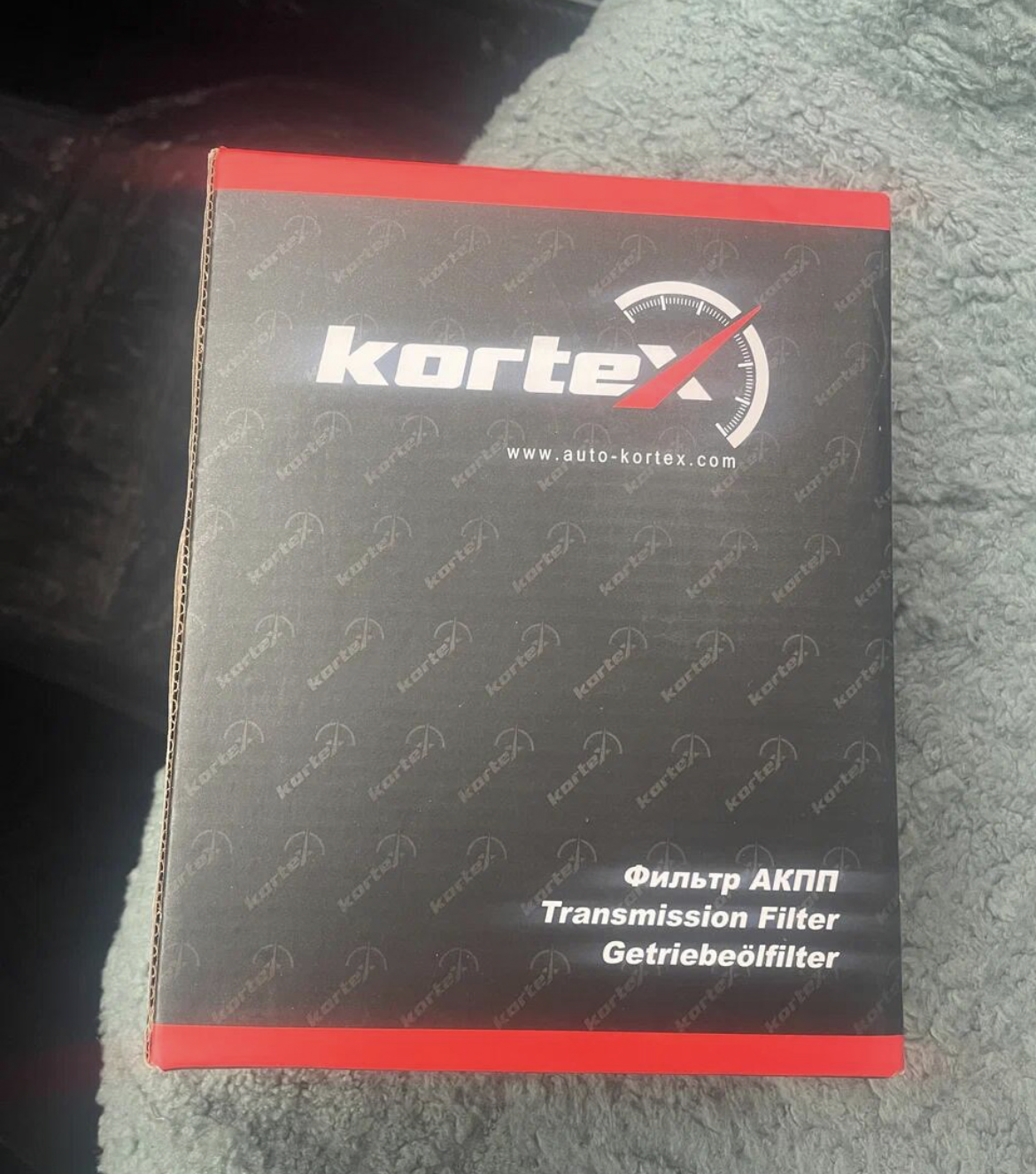

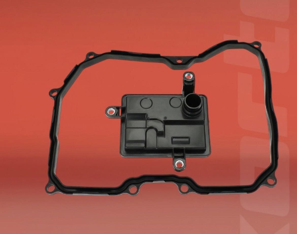

Израсходовано 8 литров трансмиссионной жидкости Toyota WS( на всякий случай было куплено 12л), фильтр и р/прокладка «Kortex», болтики.
