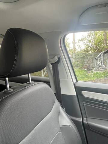

В Jetta регулировки высоты нет:((Для установки штатного механизма регулировки использовал информацию с ETKA на Skoda Karok 2021г.

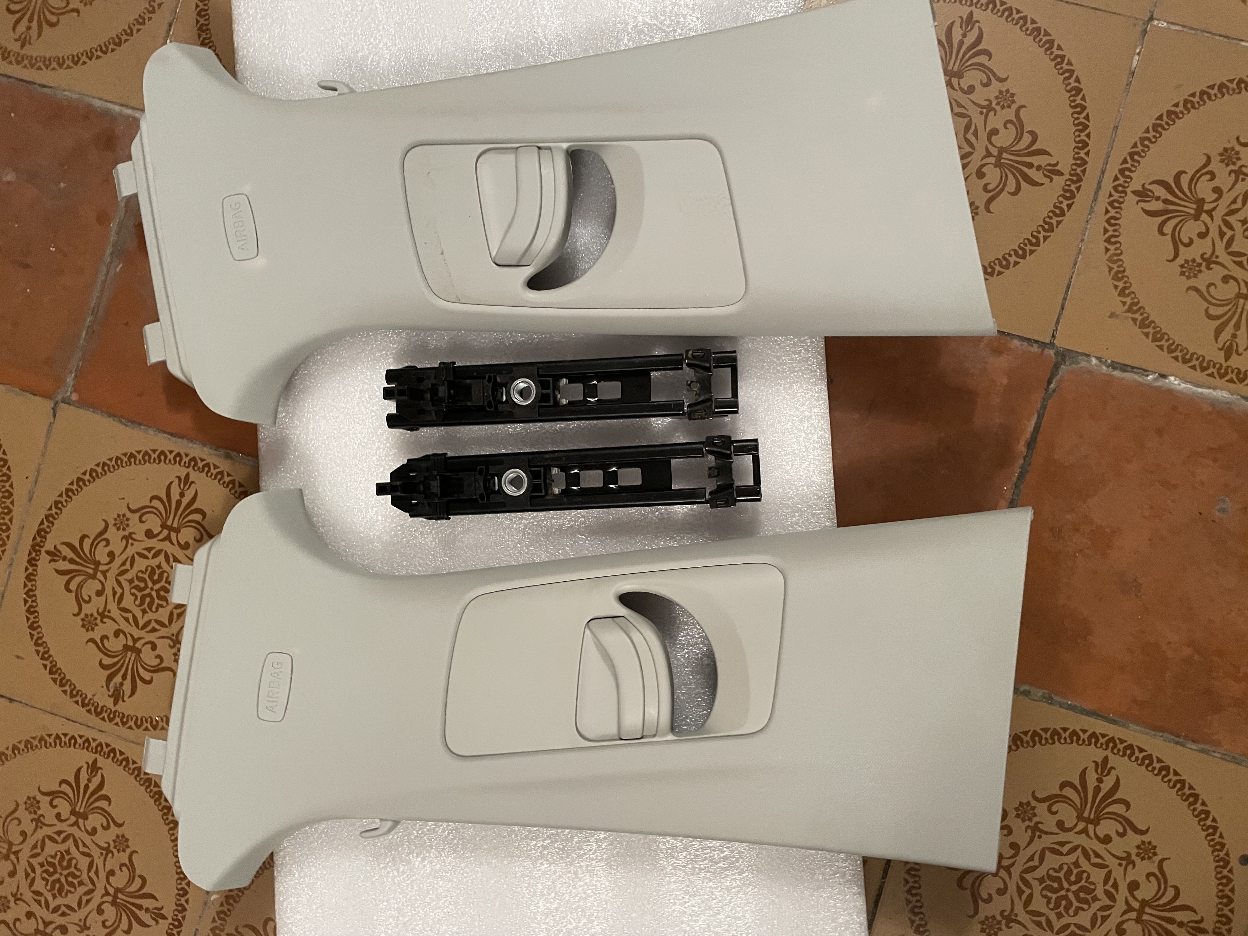

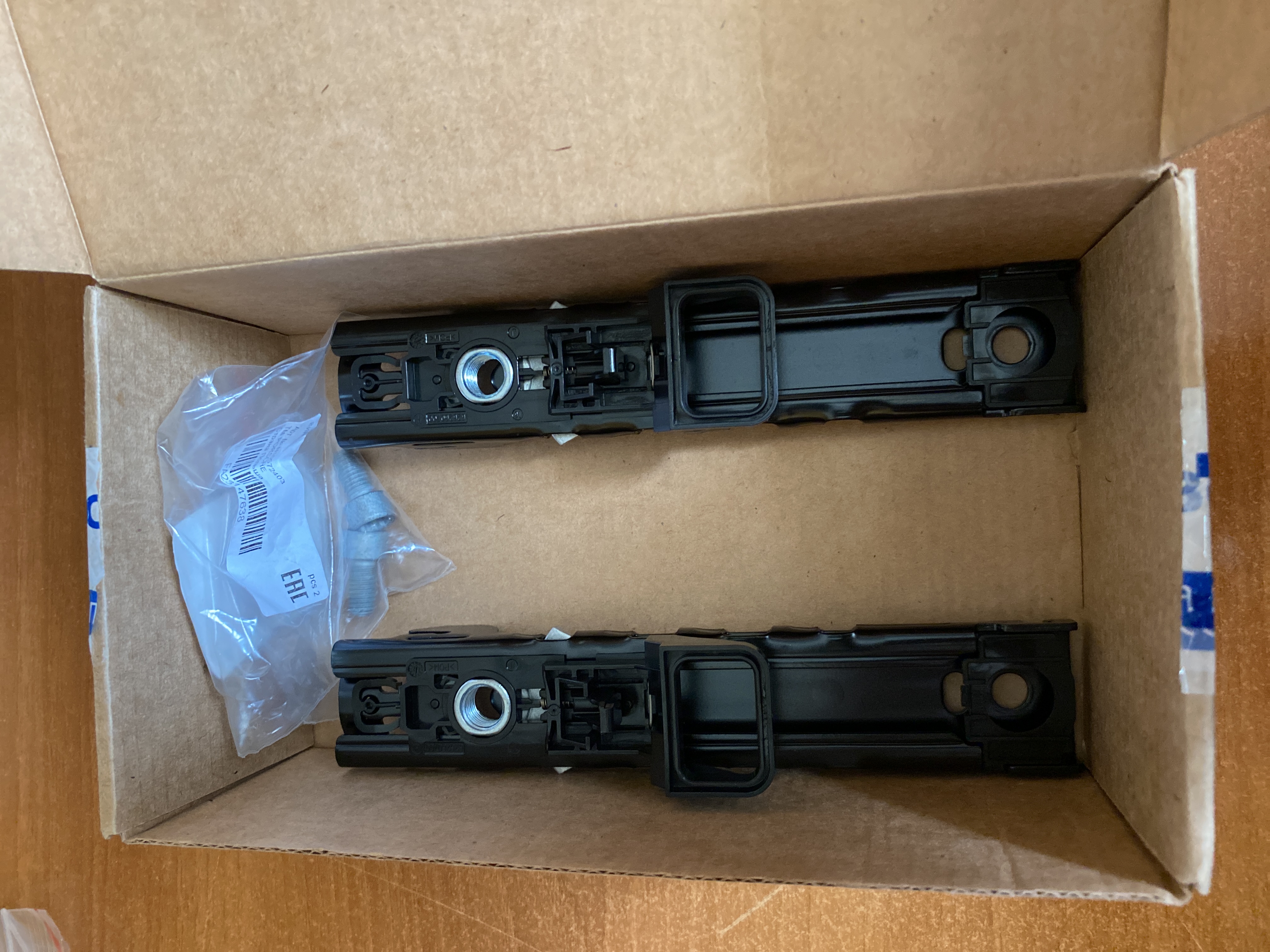

1.Механизм регулировки VАG AG
Customer No
4M0.857.819
одинаковый для лев., прав. 2шт.
https://upforme.ru/uploads/001c/53/c5/20/t906111.jpg

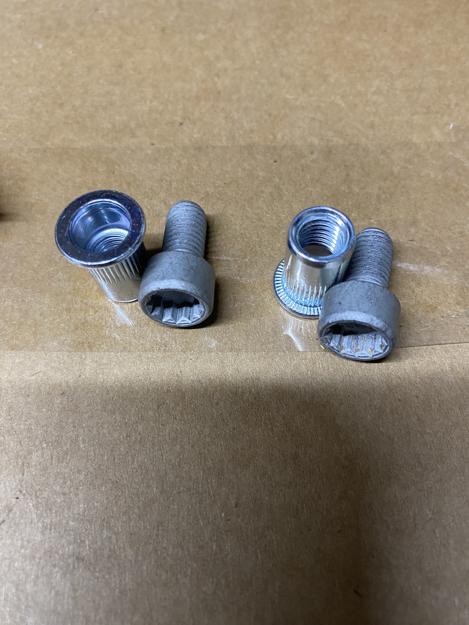

2.Винт с цилиндрической головкой с внутр.многогр., самостоп.М6*16

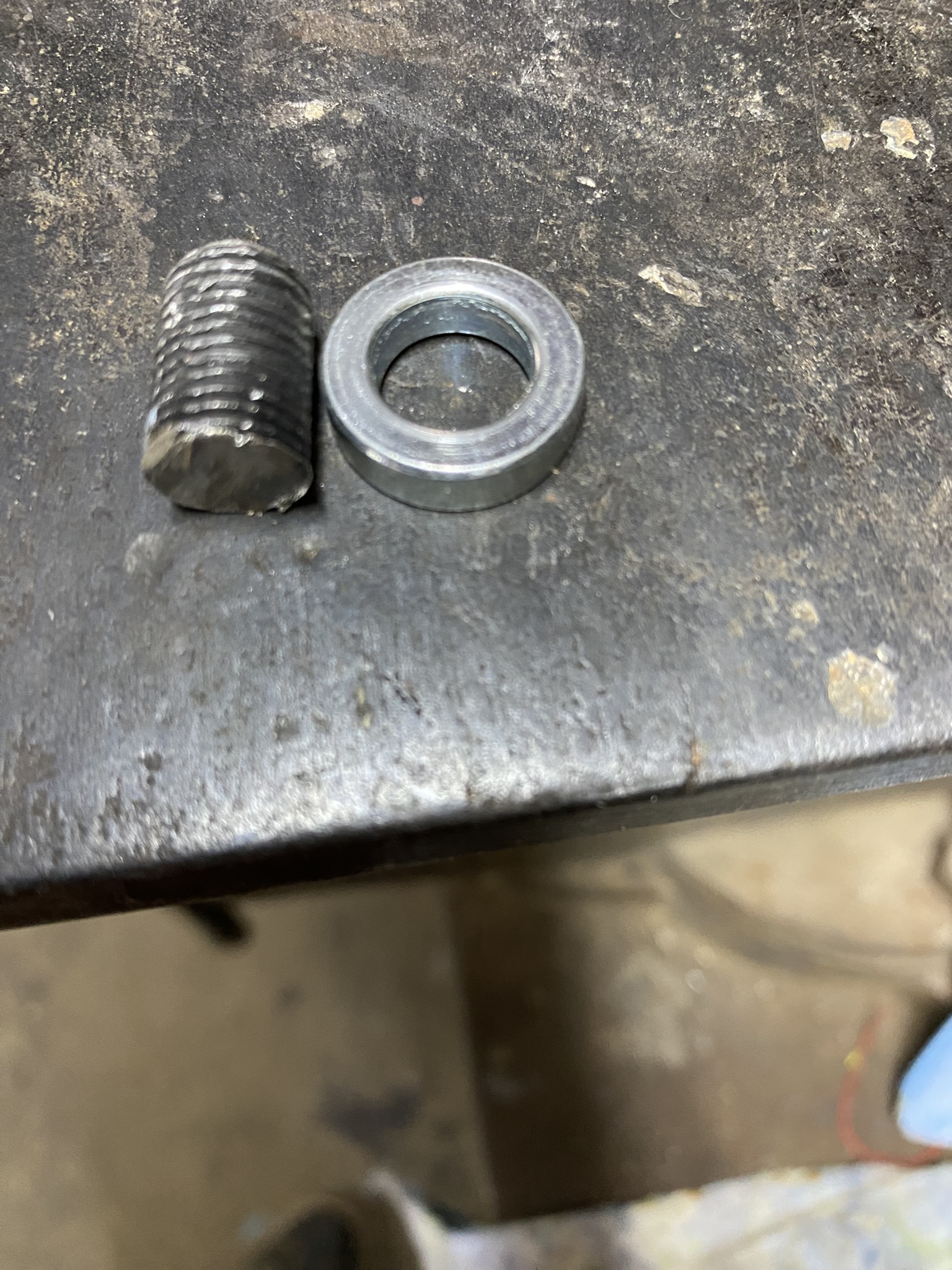

3.Винт с цилиндрической головкой с буртиком и внутр.многогранник 7/16" 20*26 N 912 355 01 2шт.(можно укоротить родной)
4.Резьбовая клёпка под М6 2шт.
https://upforme.ru/uploads/001c/53/c5/20/t282802.jpg

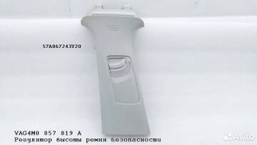

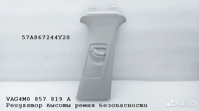

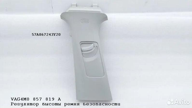

5.Верхняя обшивка стойки 57A867243 лев.,57A867244 прав.
https://upforme.ru/uploads/001c/53/c5/20/t670669.jpg
https://upforme.ru/uploads/001c/53/c5/20/t961379.webp

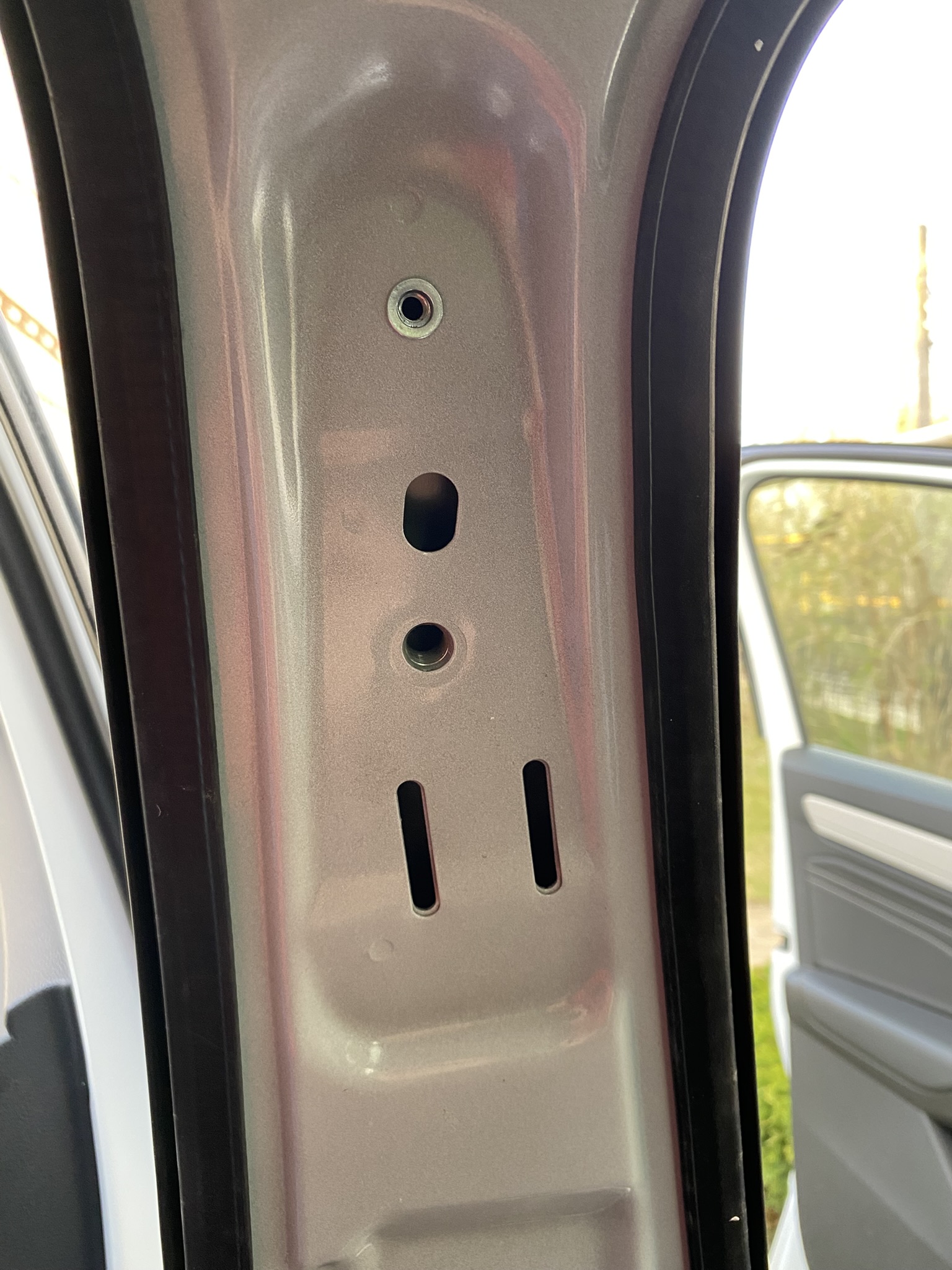

Установка:

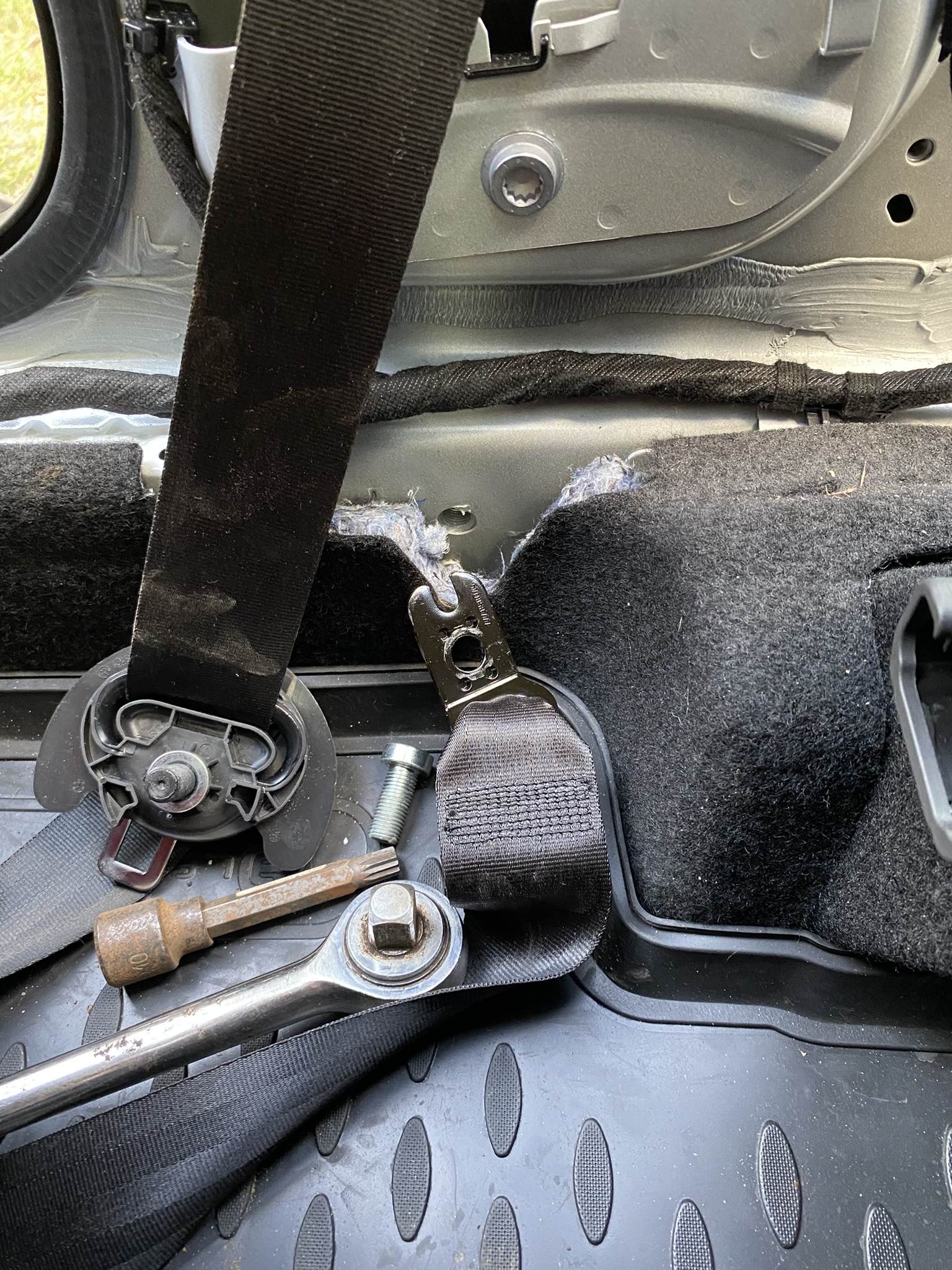

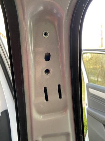

1.Снимаем верхнюю, нижнюю обшивки и внутр.накладку порога, вытаскиваем ремень из них.
2.Многогранником CR-V M10 откручиваем верхний и нижний винт крепления ремня.
https://upforme.ru/uploads/001c/53/c5/20/t281279.jpg

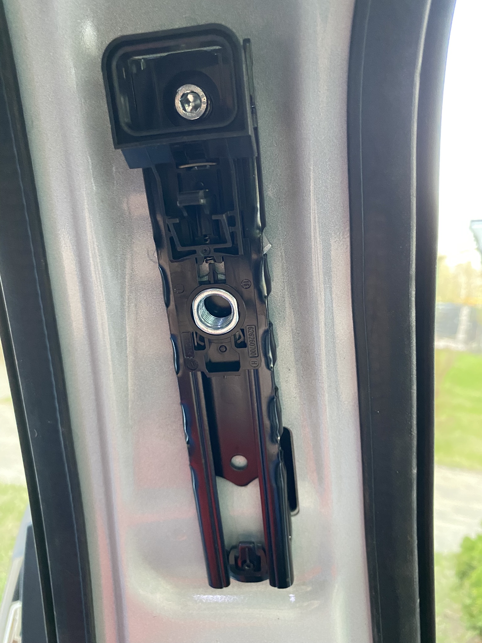

3.Ставим заклёпку.
https://upforme.ru/uploads/001c/53/c5/20/t389780.jpg
4.Устанавливаем механизм.
https://upforme.ru/uploads/001c/53/c5/20/t669674.jpg

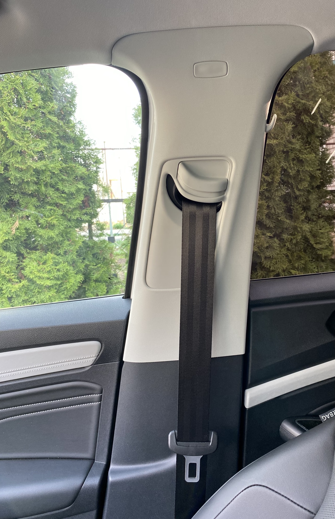

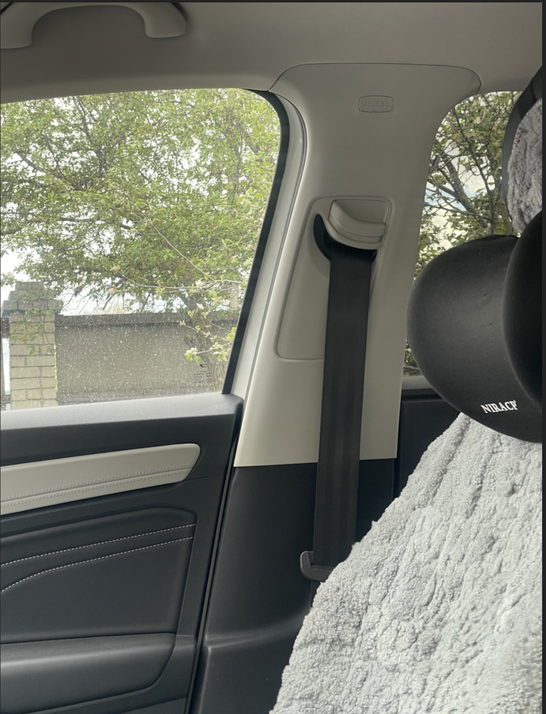

5.Продеваем ремень через новую обшивку.
6.Собираем,проставочное кольцо не ставить

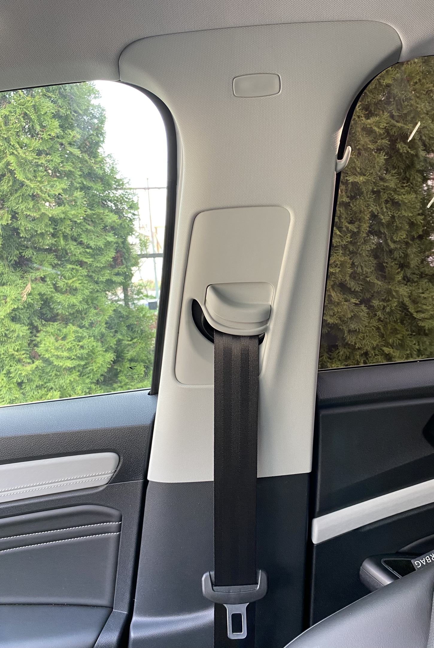

https://upforme.ru/uploads/001c/53/c5/20/t184394.jpg
и проверяем, чтобы ремень в любом положении свободно перемещался и поворачивался на винте.
https://upforme.ru/uploads/001c/53/c5/20/t703068.jpg
https://upforme.ru/uploads/001c/53/c5/20/t529974.jpg

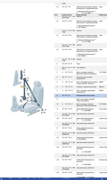

Тоже буду этим заниматься : все заказал, но вот в отчете не было сказано про скобы ограничителя ремня. Наверно можно и без них
Если смотреть нашу схему - п.8 детали  VAG 510 857 817 " Направляющая ленты ремня" - нет / На Карок, Таос - она устанавливается.
https://upforme.ru/uploads/001c/53/c5/9/t657081.jpg
ПС. Посмотрю быть может от LADA VESTA подойдут- они стоят копейки, в отличии OEM VW ( самое дешёвые - 450 руб/шт без доставки)

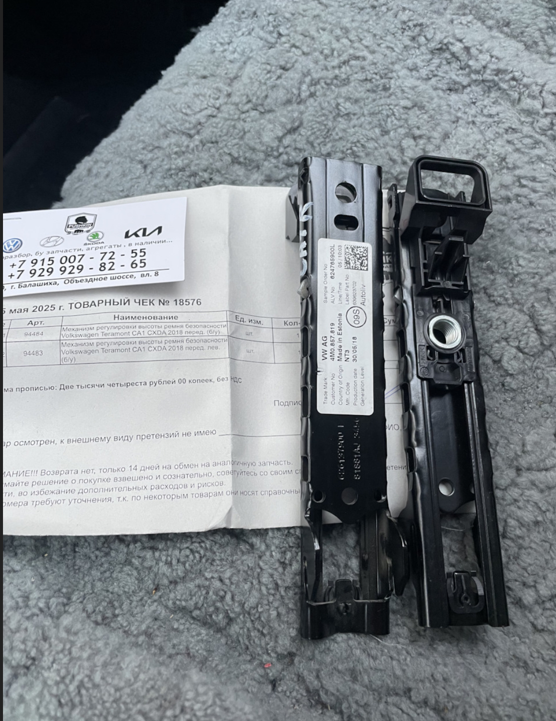

Пришел и мой наборчик )
Но сейчас не до него пока ( а вернее,  снимать облицовки как раз буду под монтаж целой кипы проводов как по правой , так и по левой стороне ( Аудио провода RCA, аудио провода под динамики,  питания для усилка , питание розетки 12V  в багажник, датчика ноги электропривода  , системы слепых зон. Возможно и шумка .
https://upforme.ru/uploads/001c/53/c5/9/t229691.jpg
Не обратил внимание на эту скобу.Да.с мех. она есть,но цена  :canthearyou: .Если на разборке попадётся,подумаю.
Второй пошел ))) ( в старттопике исправил номер оригинальный механизмов регулировок )  .
https://upforme.ru/uploads/001c/53/c5/9/t744618.jpg
https://upforme.ru/uploads/001c/53/c5/9/t429062.jpg
https://upforme.ru/uploads/001c/53/c5/9/t291824.jpg
