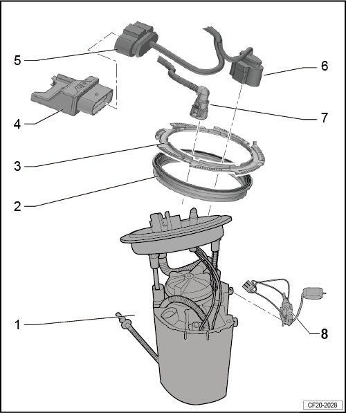

Топливный фильтр
Клапан ограничения давления и топливный фильтр встроены в блок подачи топлива и не подлежат отдельной замене
1 - блок подачи топлива
❏ С насосом подкачки топлива-G6-
❏ Благодаря встроенному топливному фильтру его нельзя заменить отдельно.
❏ Благодаря встроенному клапану ограничения давления его нельзя заменить отдельно.
❏ Проверить топливный насос с электронным управлением ⇒ Диагностический тестер автомобиля.
❏ Снятие и установка → Глава
❏ После установки автомобиля добавьте не менее 5 литров топлива.
❏ Обратите внимание на положение установки → рисунок
2 - уплотнительное кольцо
❏ Заменить после разборки
❏ сухая установка
3- стопорное кольцо
❏ Используйте гаечный ключ FT10202T, чтобы ослабить и затянуть
❏ 110 Нм
4- Блок управления топливным насосом-J538-
❏ Проверить ведомый поиск неисправностей ⇒ Диагностический тестер автомобиля.
5 - Электрическое штекерное соединение
❏ для блока управления топливным насосом-J538-
❏ Обратите внимание на правильность зажима и проверьте правильность фиксации штекерного соединения, потянув его в противоположном направлении.
6 - Электрическое штекерное соединение
❏ Для насоса подкачки топлива-G6- и датчика указателя уровня топлива-G-
7- трубка подачи топлива
❏ к двигателю
❏ Не сгибайте
❏ Нажмите кнопку разблокировки на разъеме, чтобы вытащить
❏ Должен быть слышен звук вставки штекерного разъема.
❏ Убедитесь, что штекерный разъем надежно закреплен, потянув его назад.
❏ Открыть быстрый разъем → Глава
8 - Датчик указателя уровня топлива-G-
Топливный фильтр
Клапан ограничения давления и топливный фильтр встроены в блок подачи топлива и не подлежат отдельной замене1 - блок подачи топлива
-G-
В этом наверное есть и плюсы. при заправке качественным топливом возможно тысяч под 200 и не нужно ничего менять. У меня на предыдущем авто при пробеге 250 тысяч фильтр менялся один раз, и думаю что его вовсе менять не было необходимости потому что он был чистый
