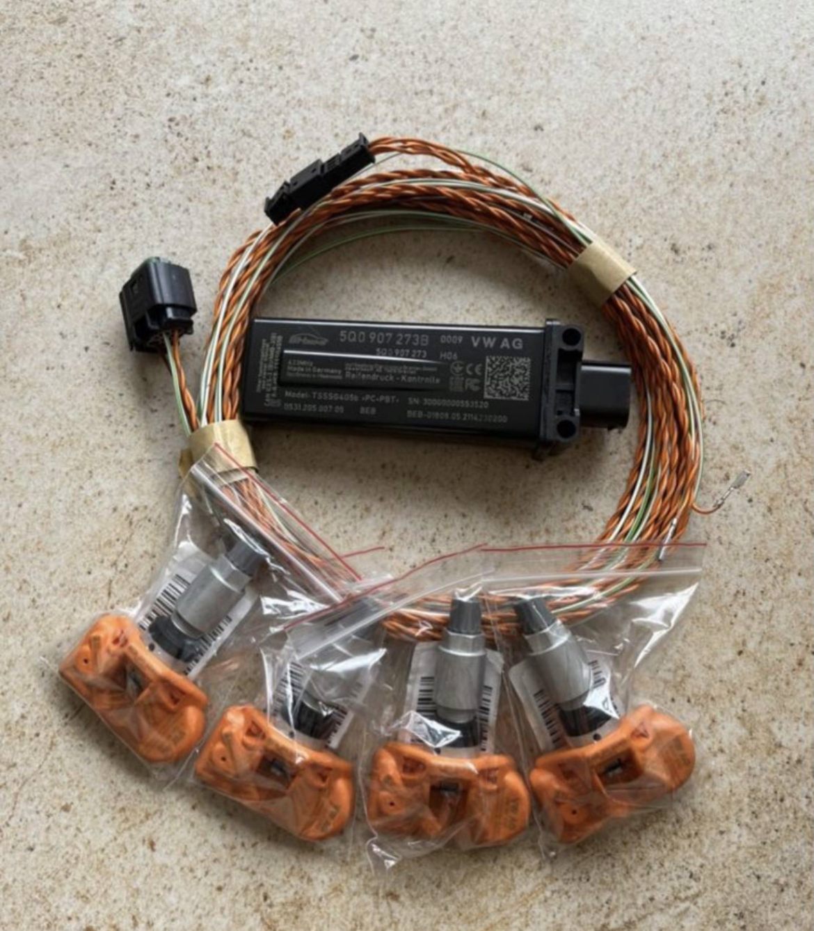

Установка прямого контроля давления в шинах RDKS:
Устанавливаем антенну
RDKS куда вам удобнее (где запасное колесо, в идеале под задний бампер, под боковые обшивки багажника).

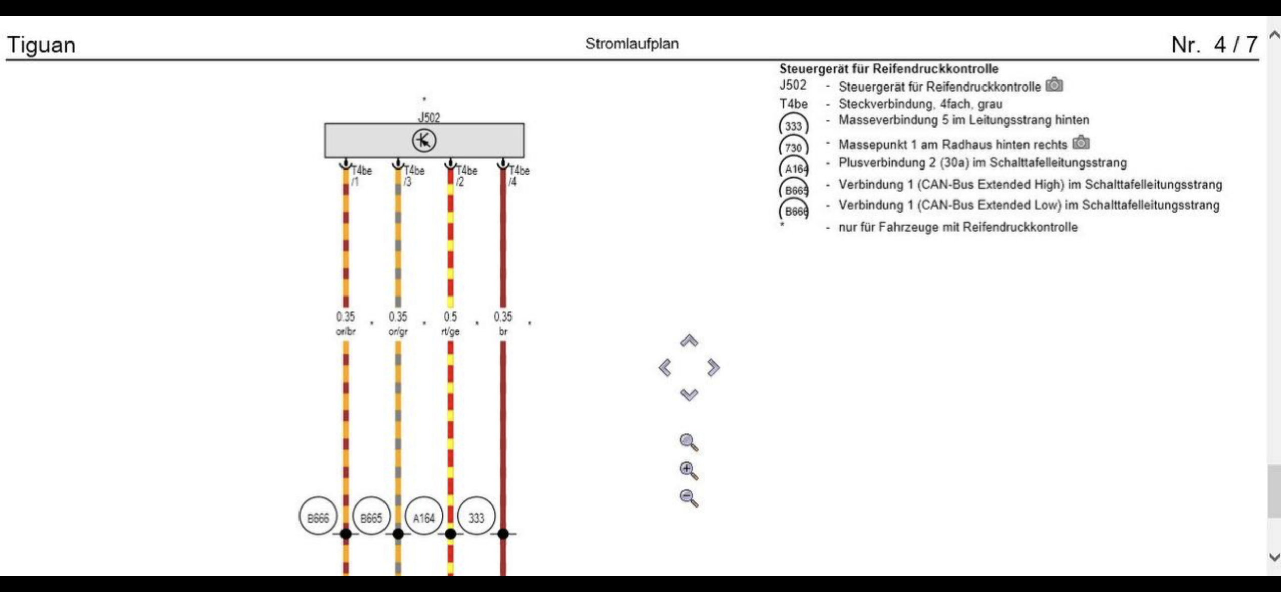

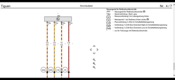

Далее протягиваем проводку.
4 пин - GND можно взять с ближайшего болта или со штатного места под боковой обшивкой, точка крепления массы
2 пин - тащим в блок предохранителе нам нужна KL30 (это
ПОСТОЯННЫЙ ПЛЮС)
3 пин - CAN-H EXT тянем
в случае с комплектацией энджой в
ВСМ колодка Т73С пин
40 пин
1 пин - CAN-L EXT тянем в случае с комплектацией энджой в
ВСМ колодка Т73С пин 41

Устанавливаем датчики в колеса, желательно для более быстрой и правильной настройки сфотографировать их id и запомнить в какие колеса какой из них ставился, после чего их можно будет прописать в ручную в адаптациях.
Либо же если у вас готовый комплект то они уже будут помечены и прописаны.

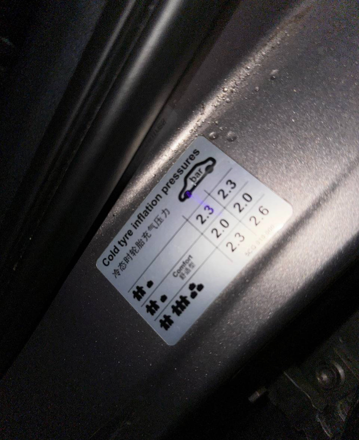

В адаптациях можно вписать показания из таблички рекомендуемого
давления вашего авто в различных нагрузках.

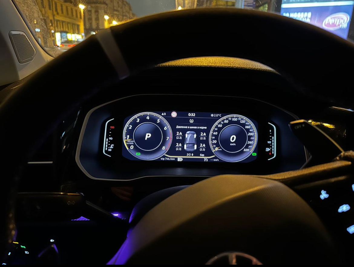

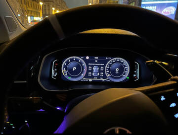

Немного подождав или проехавшись мы увидим адаптировавшиеся датчики которые покажут нам давление в шинах.
