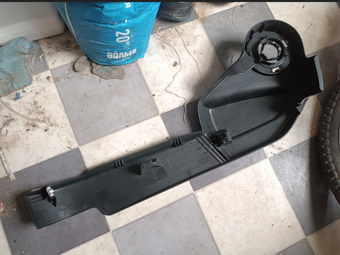

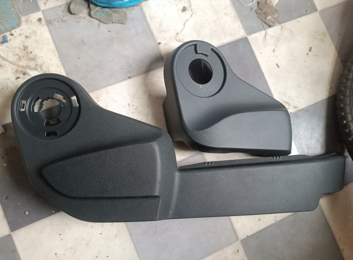

Фото отчет по установке накладки на JETTA VS7 “Накладка от Рапида, б/у, для версии без регулировки по высоте  (5JA 881 318 9B9 - правая) .
https://upforme.ru/uploads/001c/53/c5/9/t235290.jpg
По фактуре пластика есть различие с родным вариантом, но  этим  решили пренебречь.

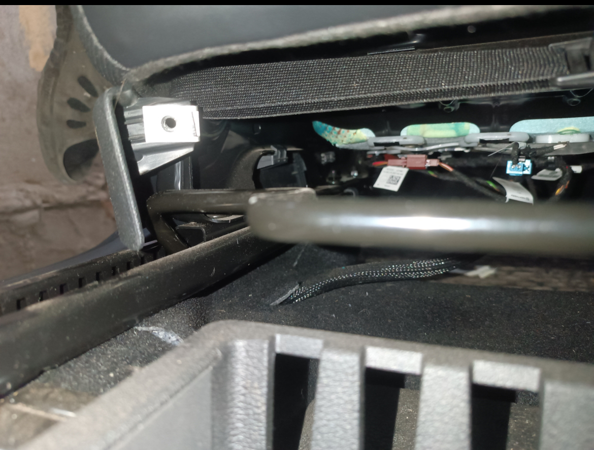

Если идти по креплением справа налево, то первое встало отлично, второе  было немного повреждено при демонтаже, зацеп третьего крепления за каркас при установке надо проконтролировать изнутри.

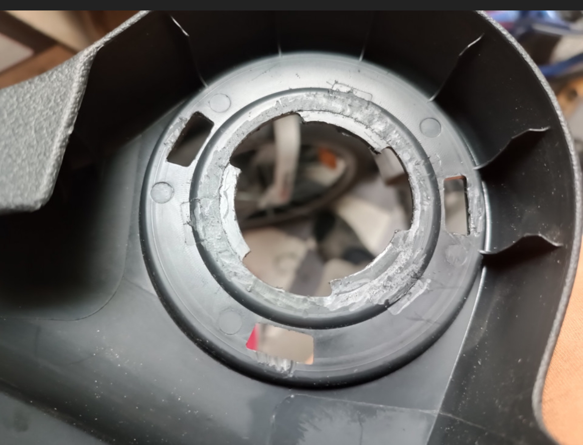

Отверстие под ручку регулировки наклона спинки нужно расширить и срезать все лишние ребра с креплениями.

Четвертое крепление осталось незадействованным. Решили  не покупать под него кронштейн ( 5JA881560A ) стоимостью в саму накладку.
И в таком виде ничего не болтается и не гремит.”

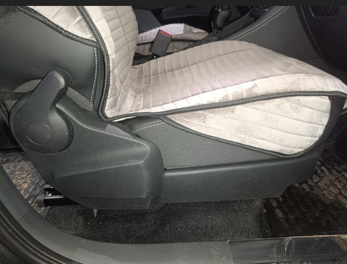

https://upforme.ru/uploads/001c/53/c5/9/t919711.jpg
Конечный результат
