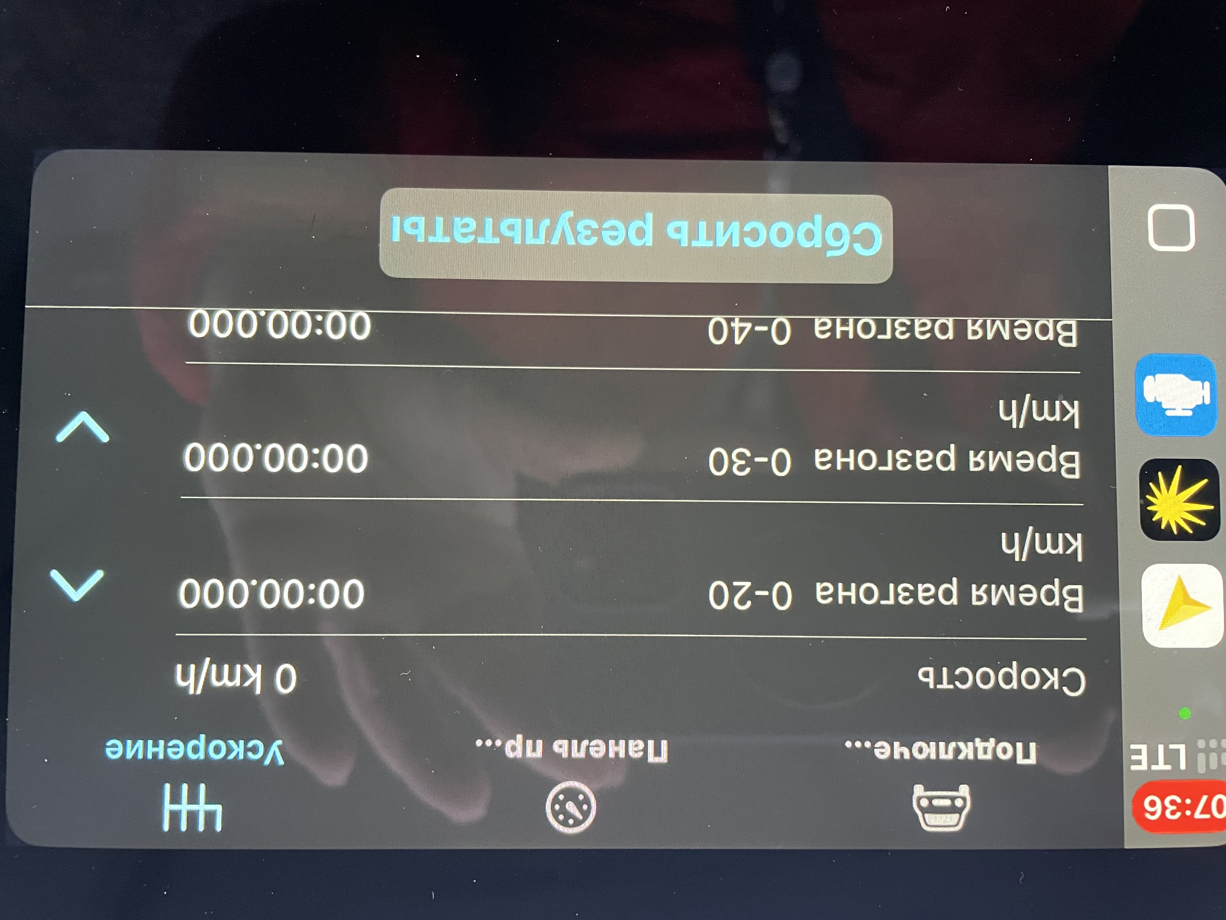

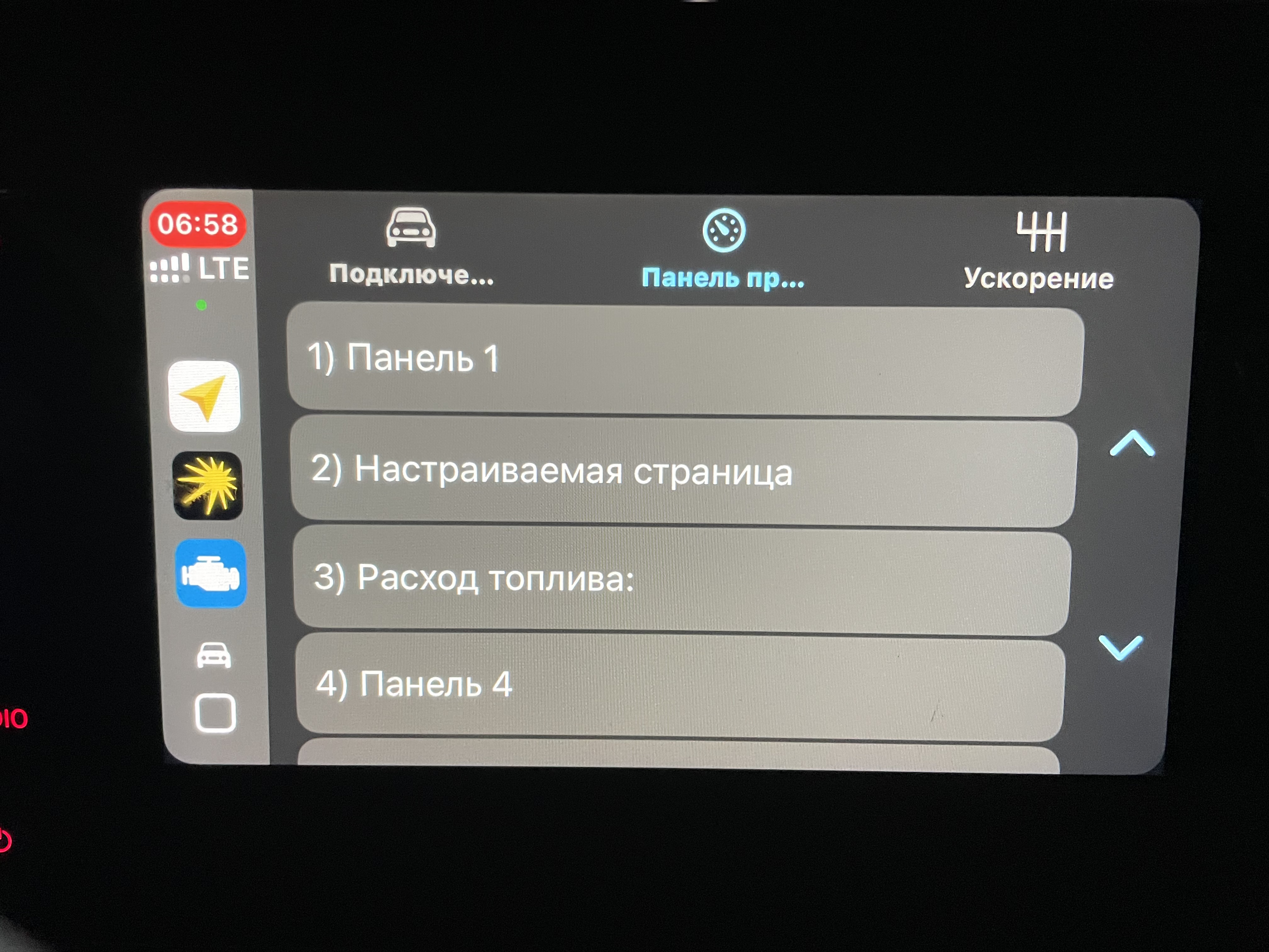

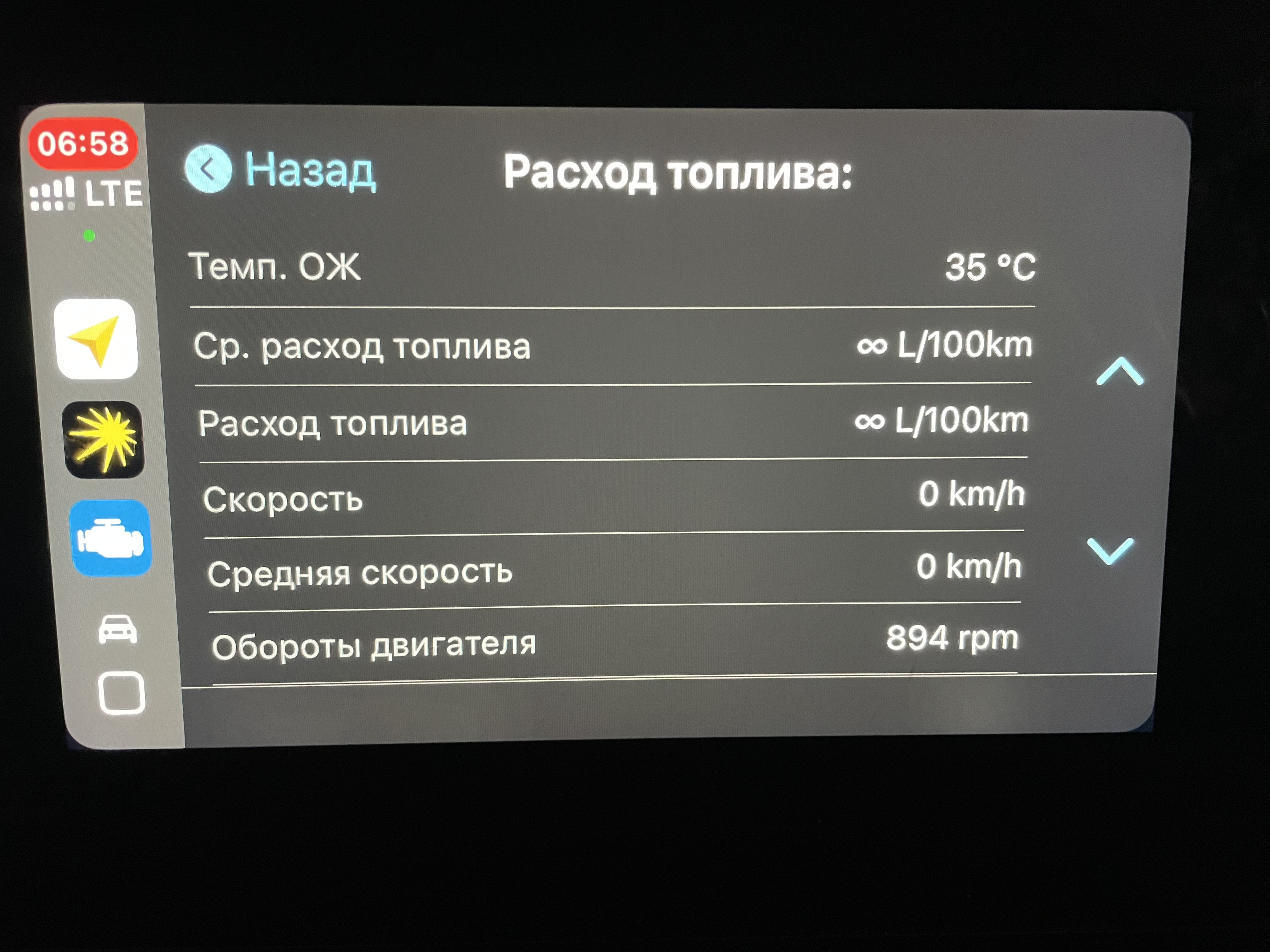

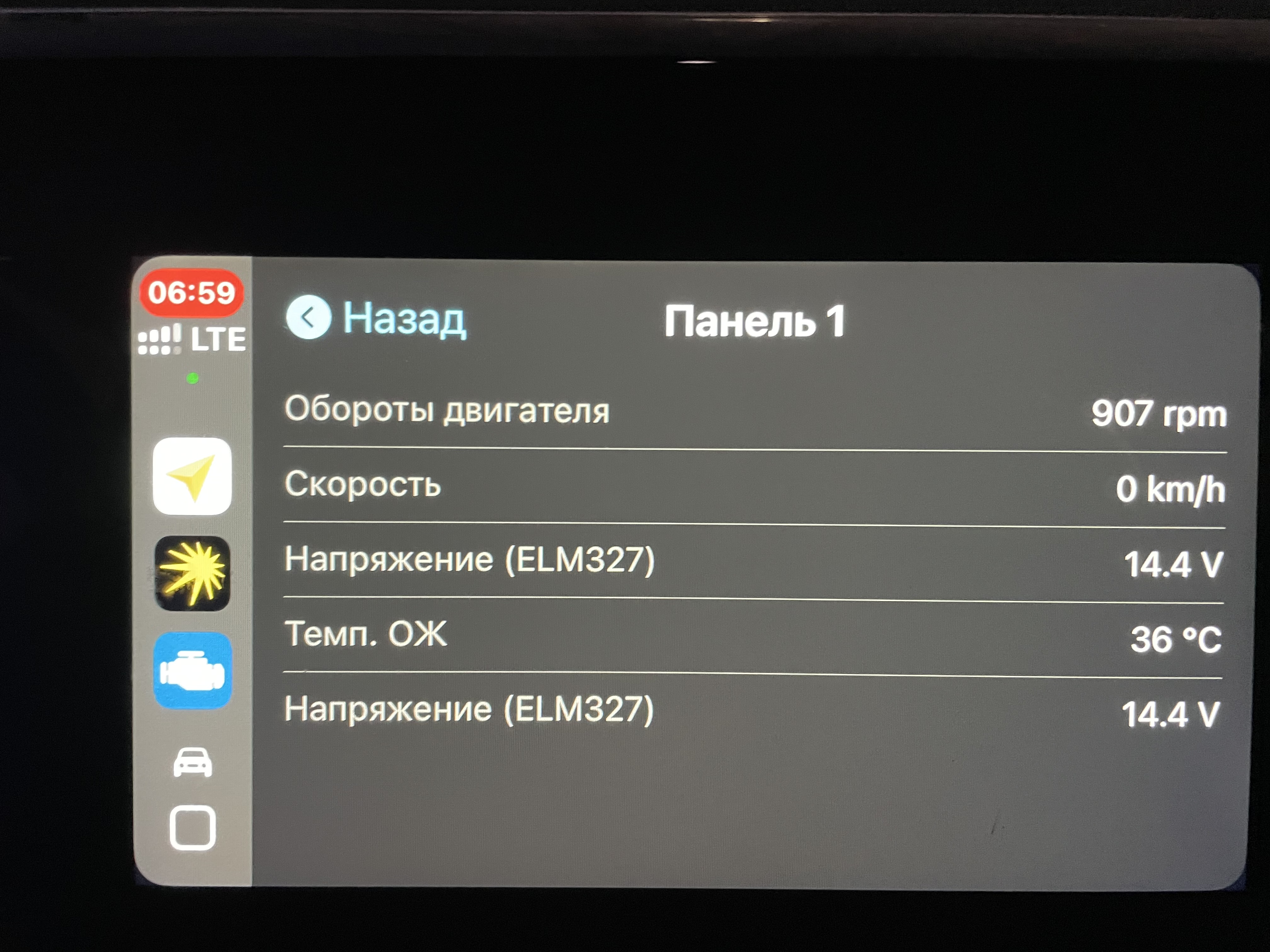

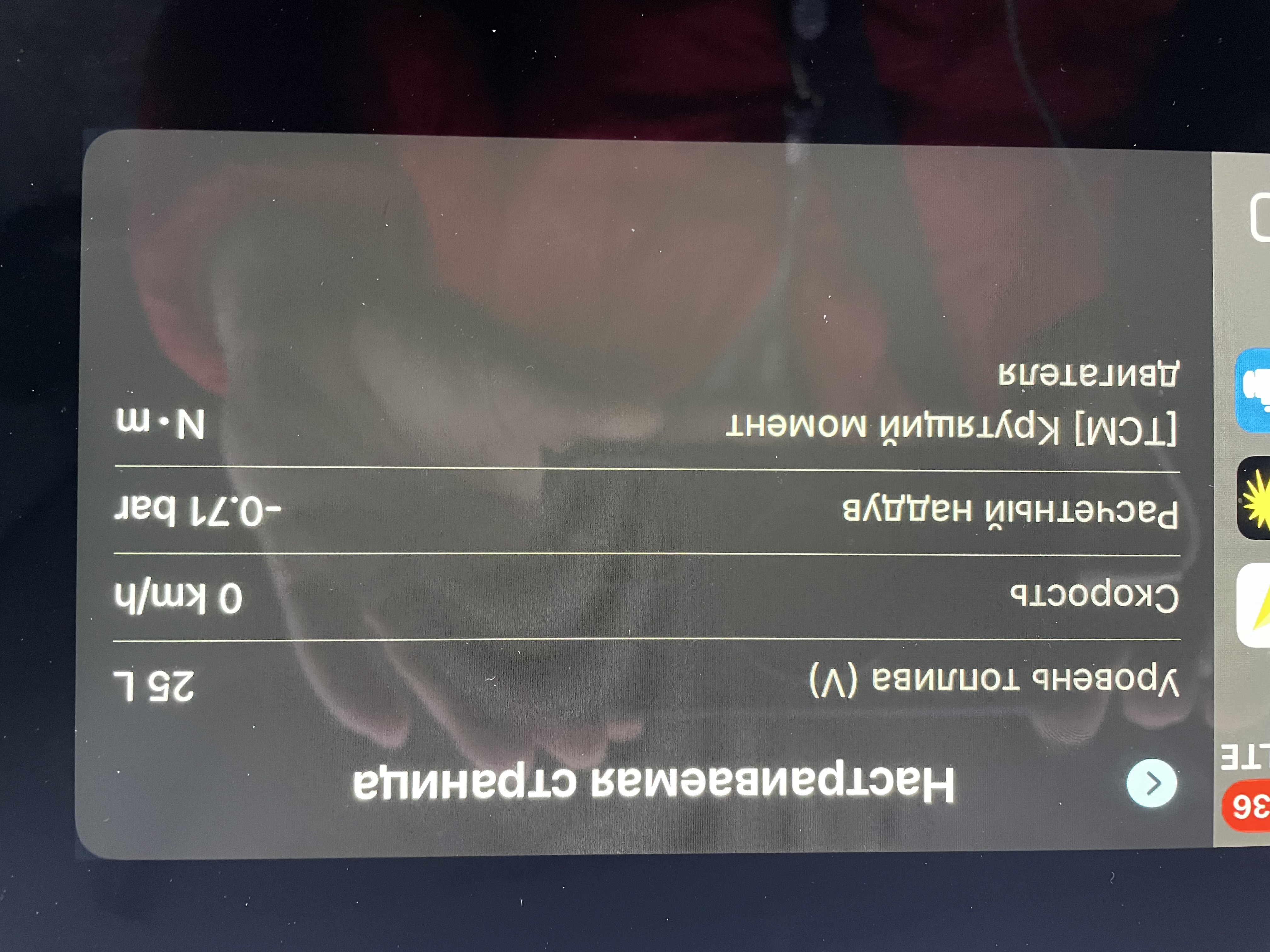

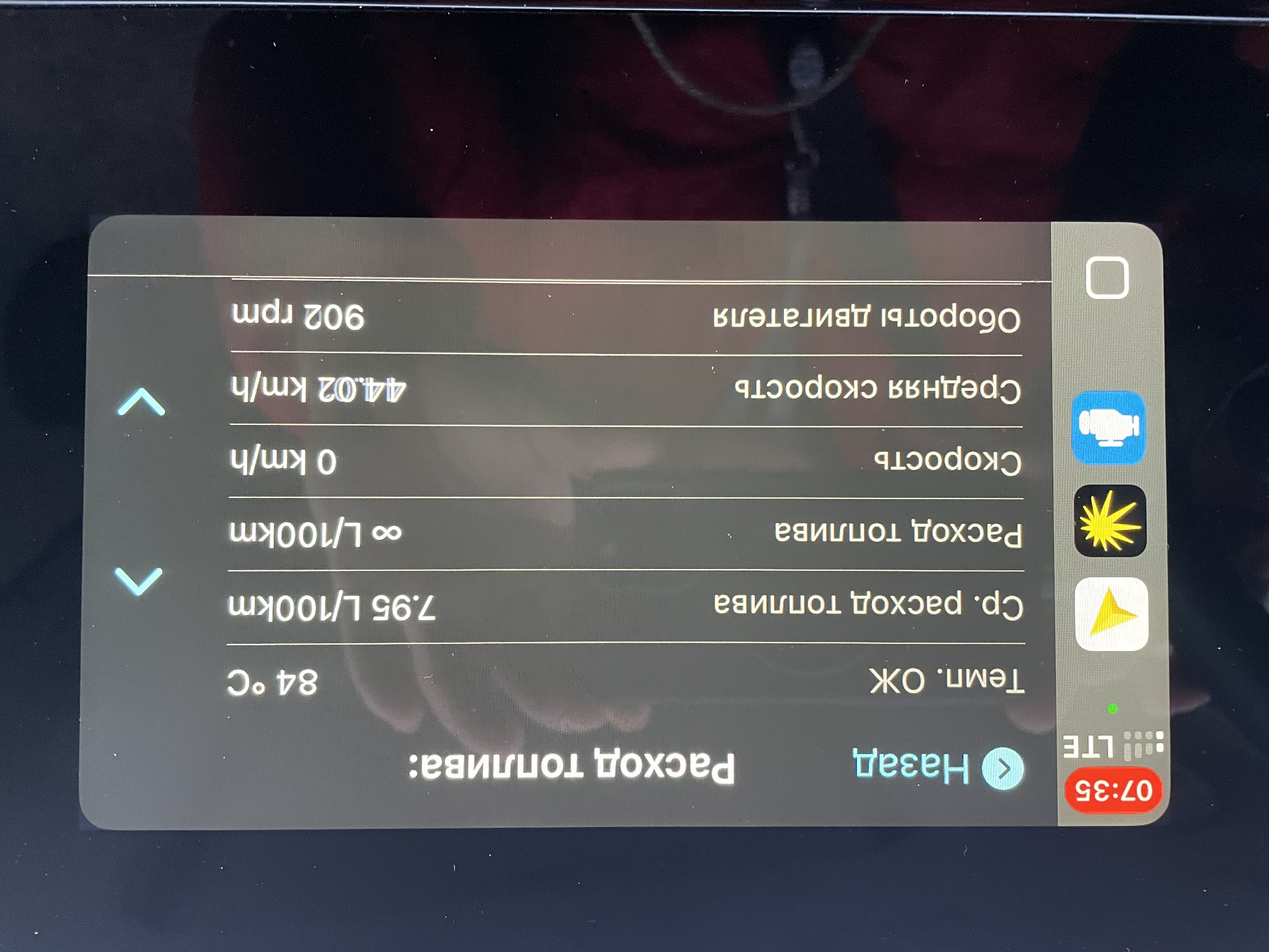

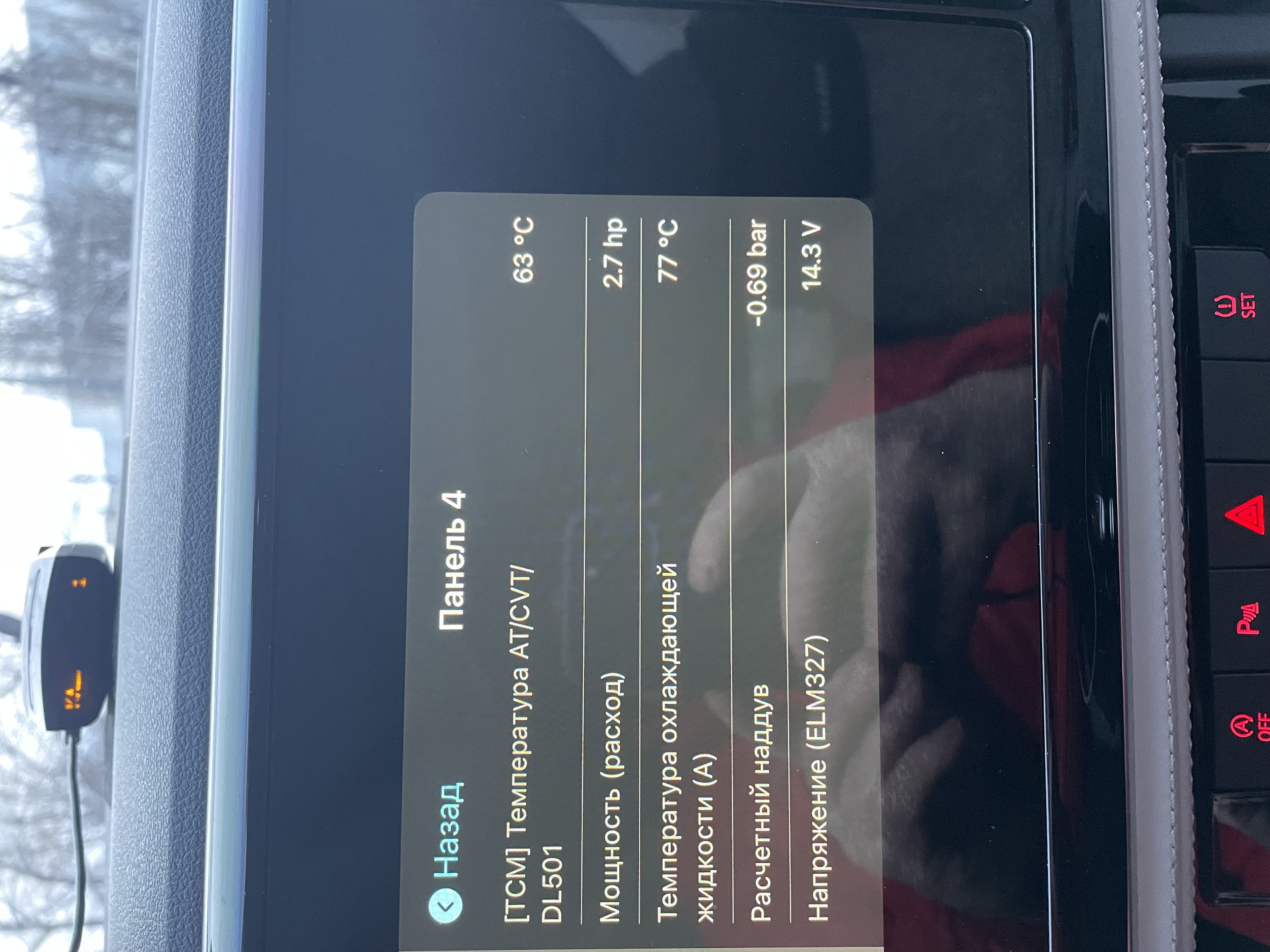

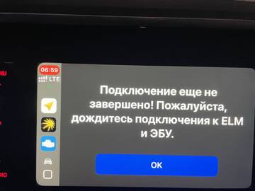

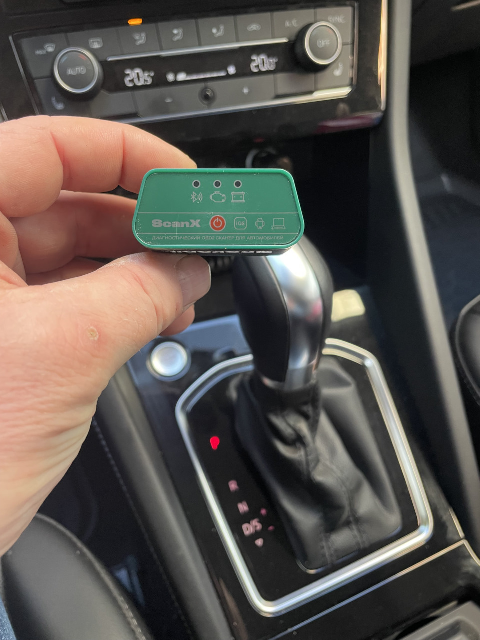

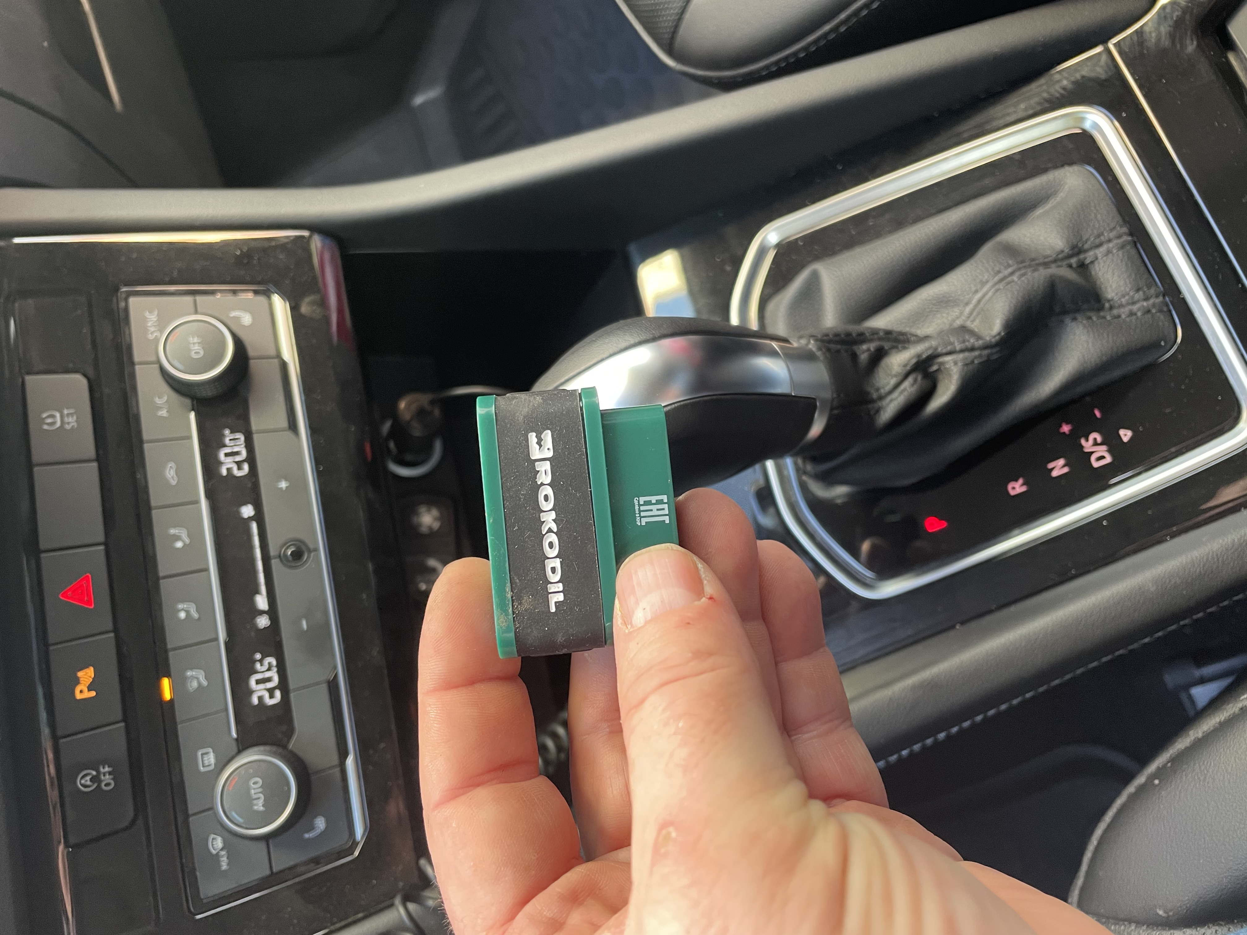

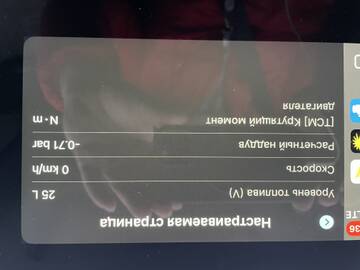

Для тех у кого iPhone . Используем Apple Car Play и установленное приложение Car Scanner. Приобретаем ELM327 ( в моём случае это Rokodil ScanX.)
В приложении Car Scanner на iPhone  настраиваем панели как Вам нравится , т.е  какие показания с каких датчиков и систем  Вам интересны.
К сожалению , графическое изображения как в iPhone ( шкалы, графики, виртуальные стрелочные приборы) вывести на экран  нельзя.

Тем самым, таким  нетривиальным способом, расширяем функционал  штатной магнитолы, который очень низкий по информативности и никак не связан штатно с ситтемами автомобиля на JETTA VS5

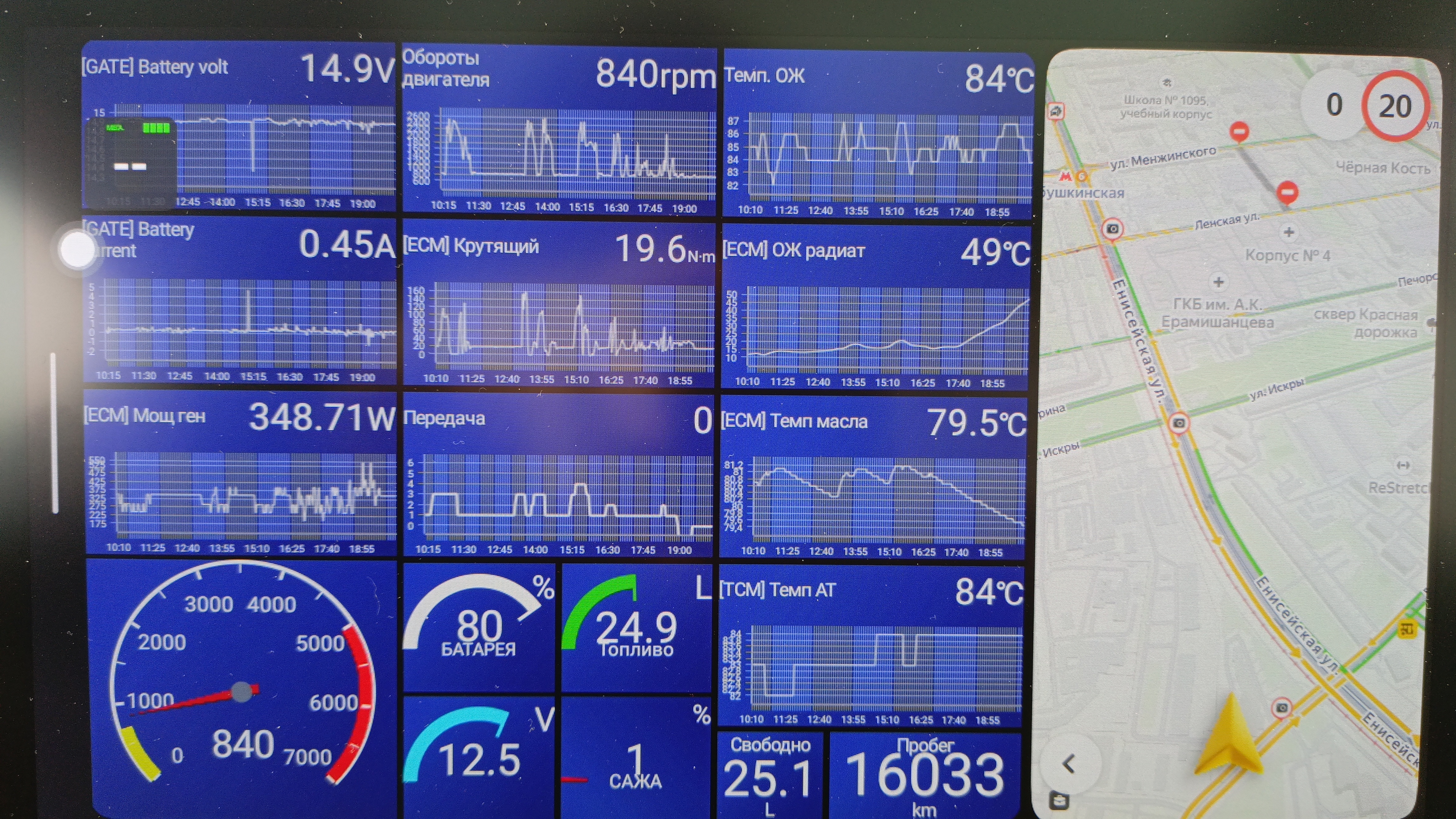

А если подключить к магнитоле Carlinkit TBox Plus или что-нибудь аналогичное, можно установить приложение Car Scanner на коробочку и вывести на экран практически все что угодно. Например:
https://upforme.ru/uploads/001c/53/c5/5/t188469.jpg
