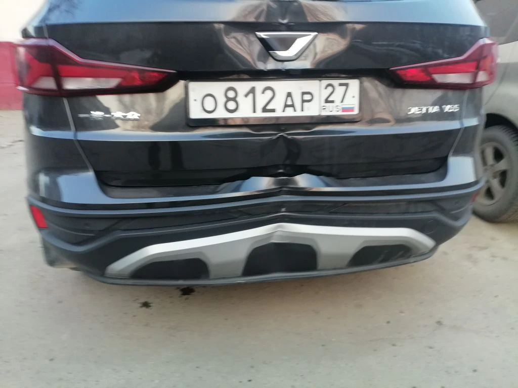

Не успел я после приобретения Джеты смахнуть с лица слёзы радости, как снова меня настигли неприятности, с которыми придется бороться. Въехав задом в столб ровно посередине, я запечатал намертво крышку багажника, вслед за ней ушла нижняя губа бампера. Стоит отдать должное качеству китайского производителя, из электрики пострадал только сонар центральный - задний дворник и камера заднего вида исправно работает. По этой теме дальше буду писать, как проводил ремонт и чего это стоило.

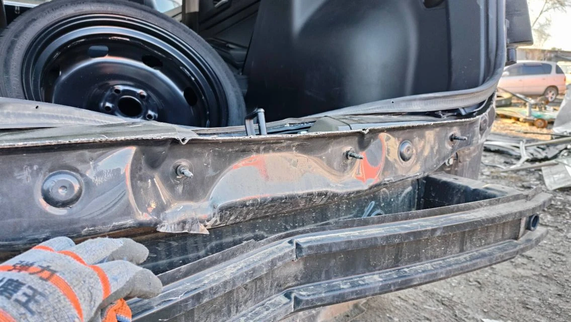

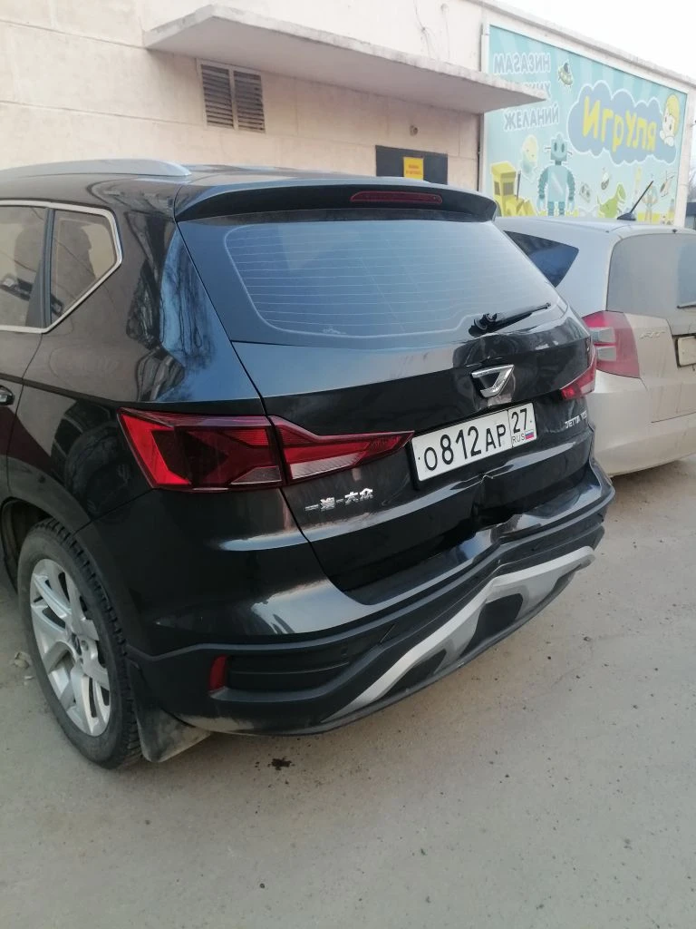

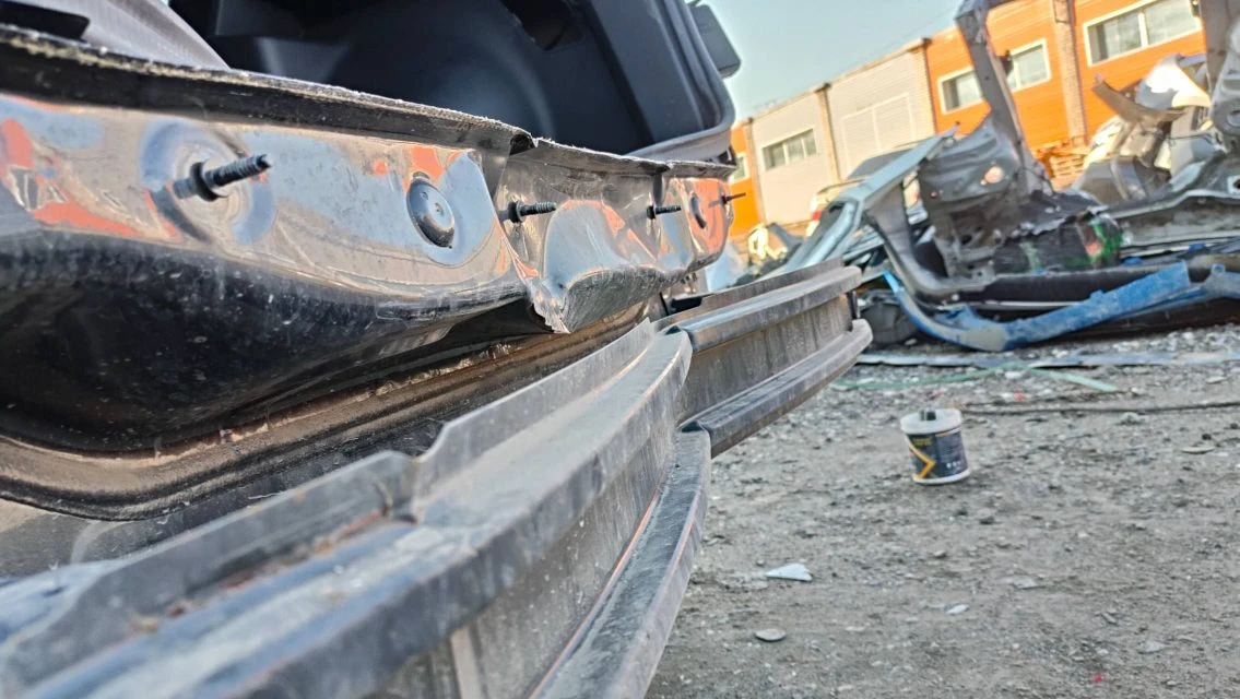

После аварии были повреждены крышка багажника, бампер, в состав которого входят усилитель бампера, накладки, а также замялось днище багажника. Стекло крышки багажника не задел, его в последствии переставил на новую крышку багажника. После удара также отвалилась краска на багажнике и обнажился оцинкованный металл. В таком состоянии проездил под снегами дождями два месяца (нет гаражного хранения), рыжики не проявлялись, что радует.

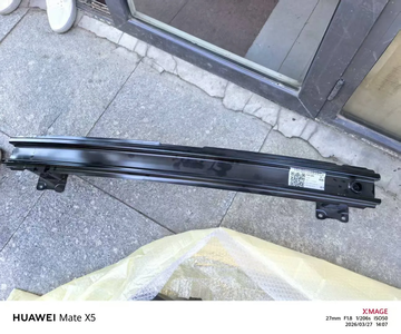

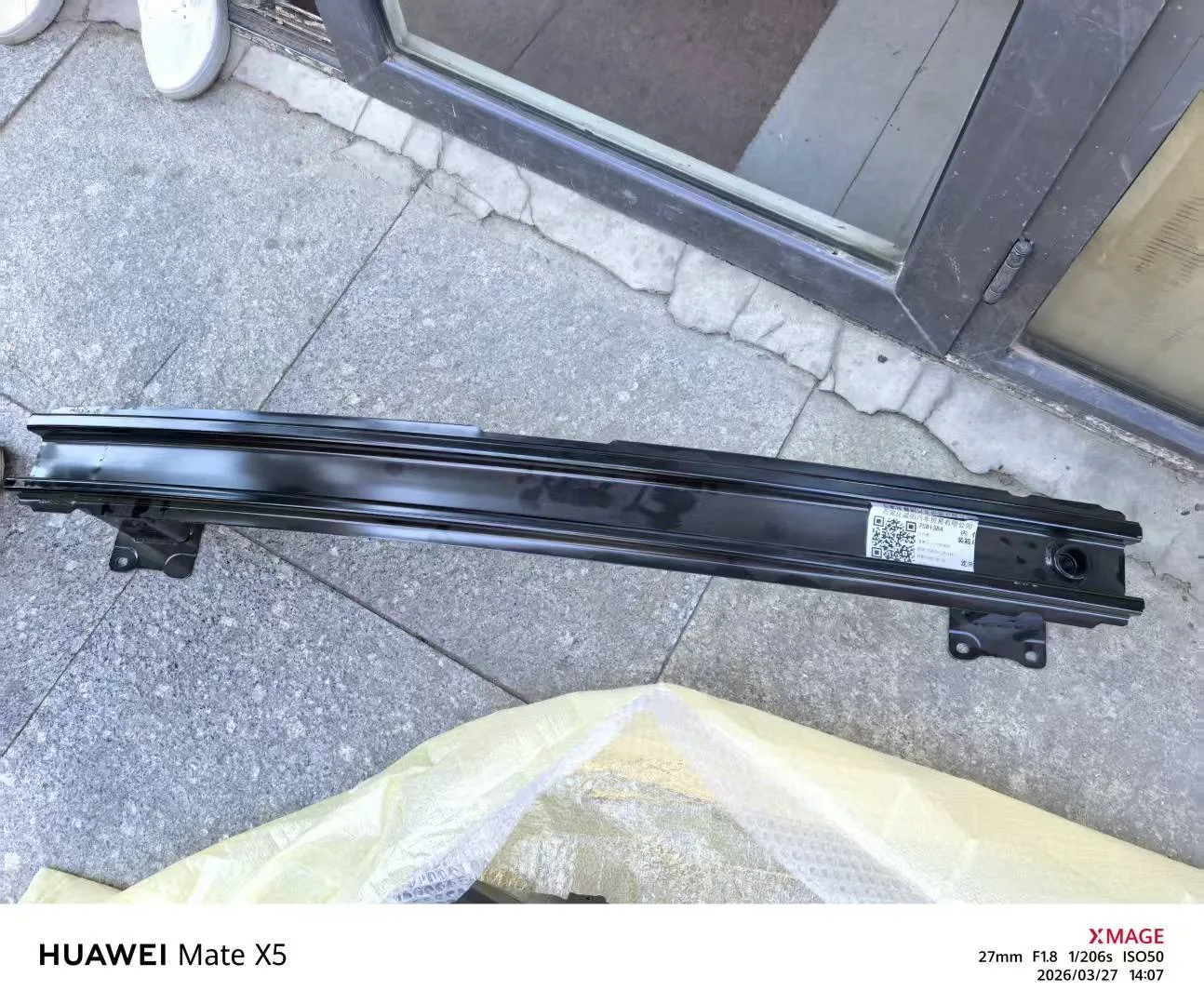

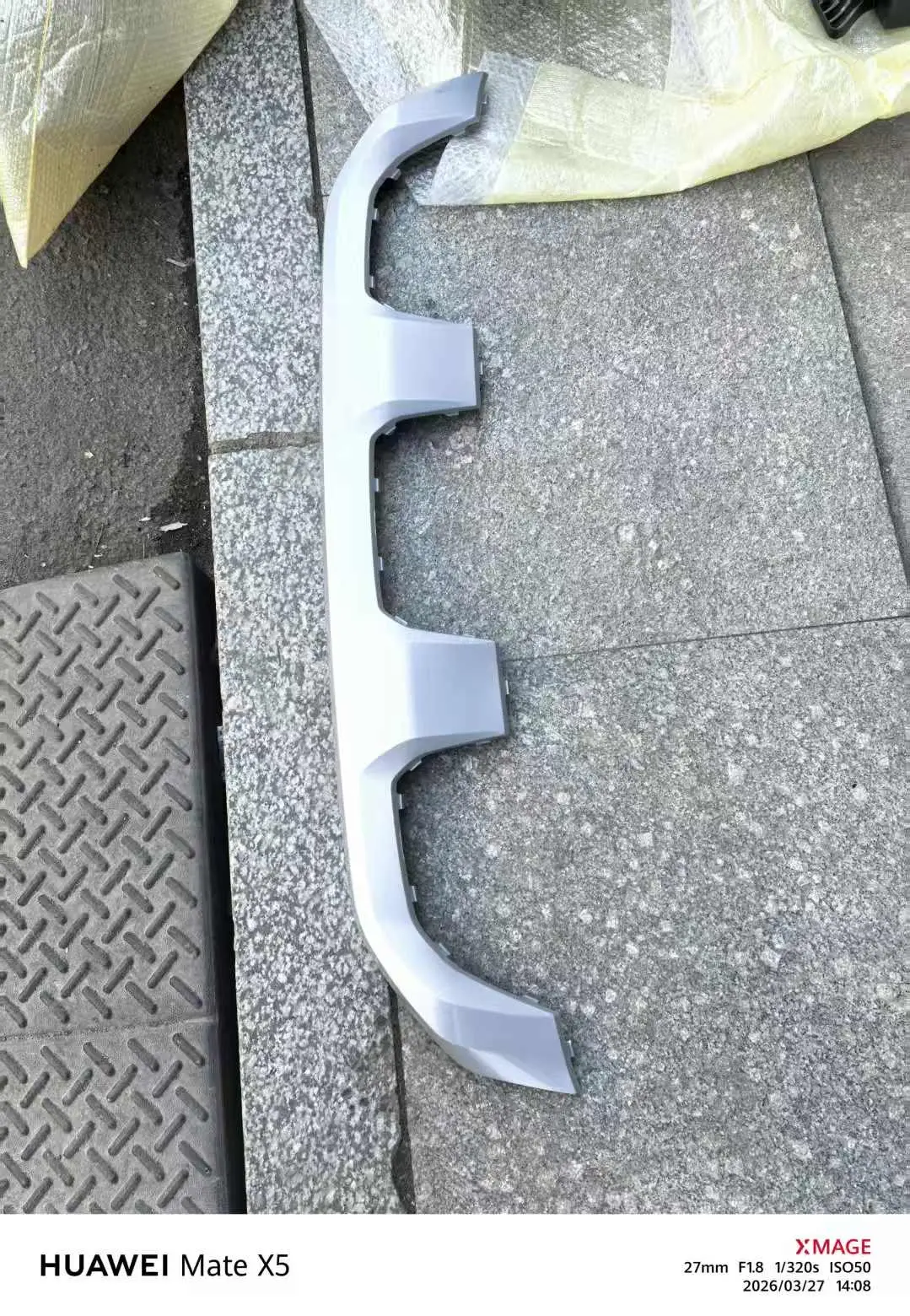

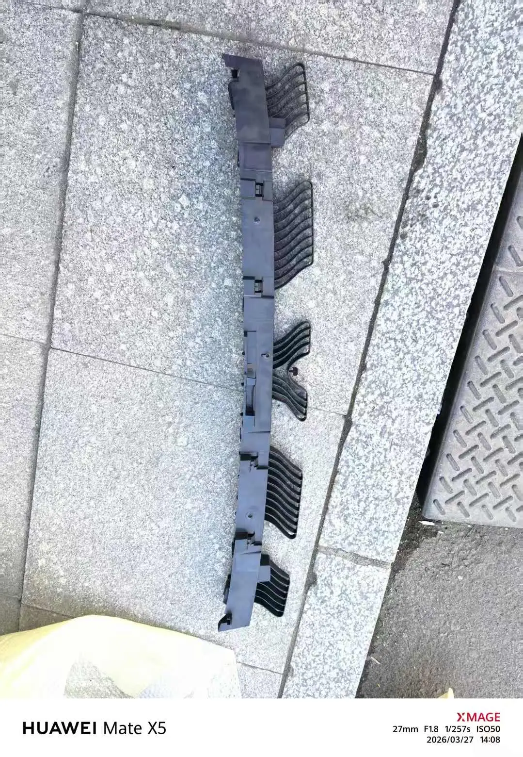

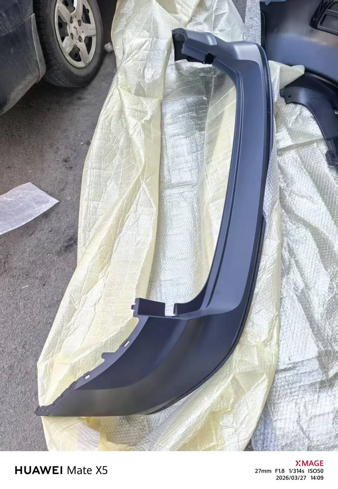

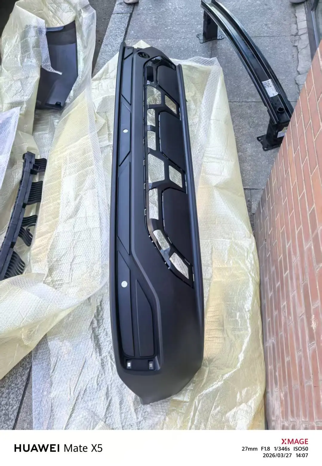

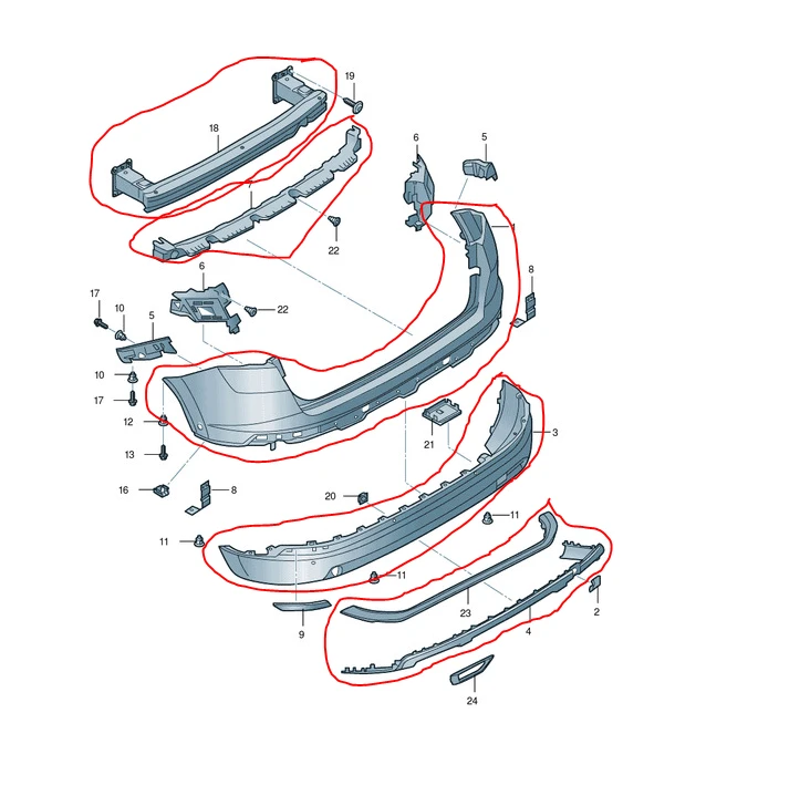

При ремонте в сервисе предложили "вытянуть" имеющиеся детали, в принципе так можно было поступить, однако в таком случае финишное выравнивание производится шпаклей, при многократном закрытии двери (у меня комплектация без электропривода багажника) велик шанс, через года три она растрескается и благополучно отвалится. Поэтому решил производить полноценную замену кузовных деталей. Дверь нашел на просторах за 20к, сборные части бампера от завода с доставкой до Уссурийска обошлись  по смете:
1 (Рамка заднего бампера) Оригинал: 540 юаней
2 (Задний бампер) Оригинал: 730 юаней
3 (Воздушный дефлектор заднего бампера) Оригинал: 520 юаней
4 (Воздуходувка заднего бампера) Оригинал: 90 юаней
5 (Серебристая накладка заднего бампера) Оригинал: 95 юаней
6 Доставка из Китая в Уссурийск 1700 юаней.
Ждал детали долго, порядка 40 дней. Пришло всё целое, видя как на складе в Уссурийске узбеки разгружают ногами коробки с мебелью, были определённые сомнения)))
