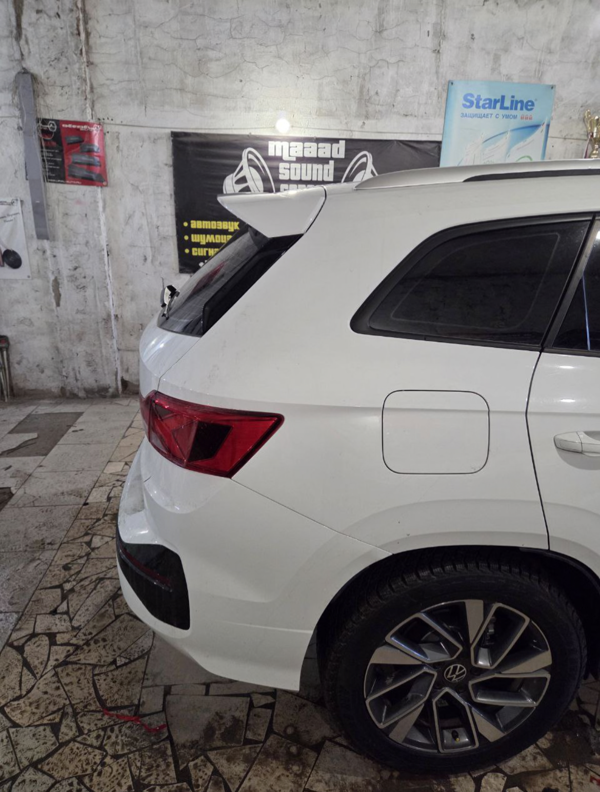

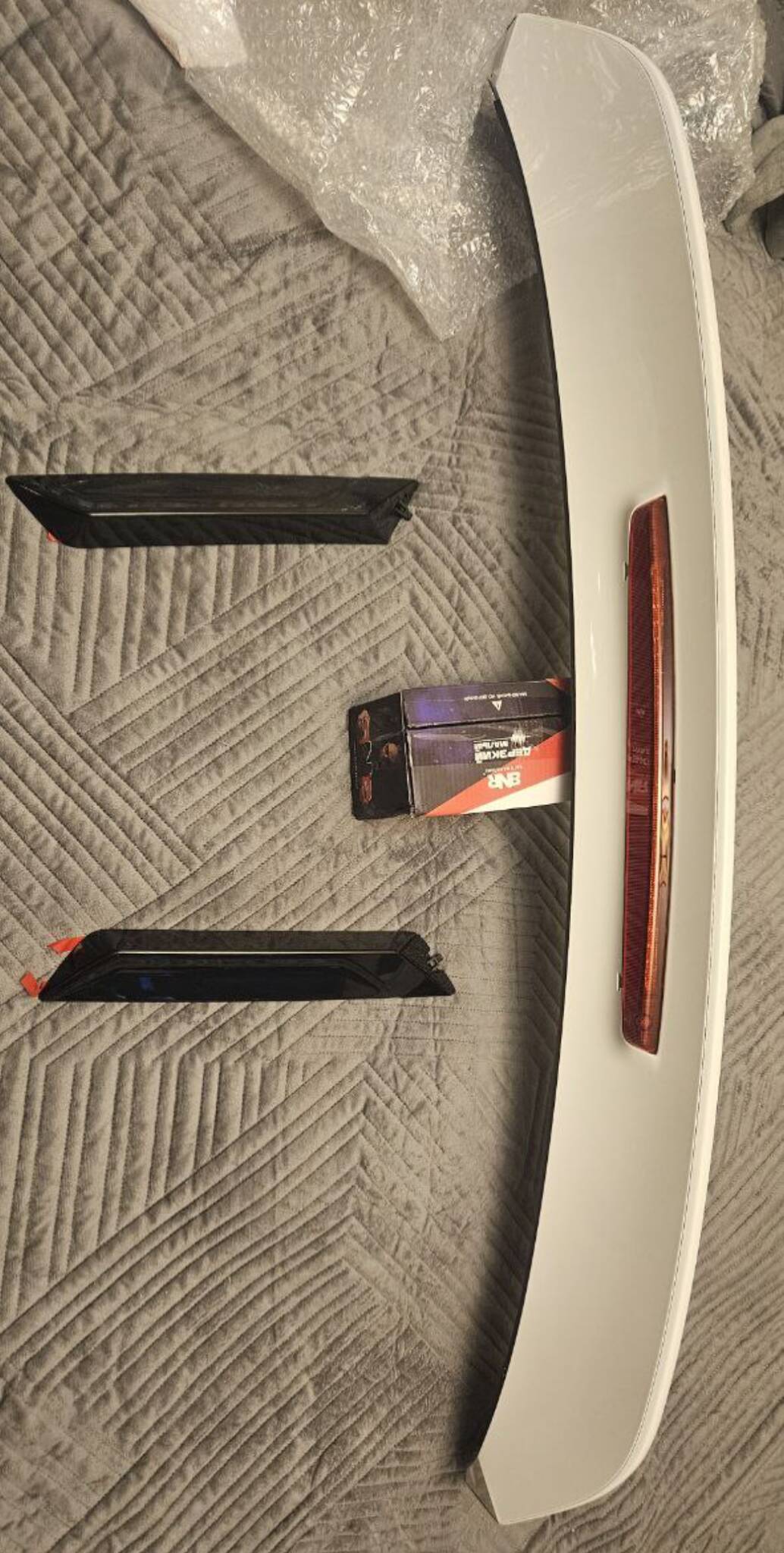

@Александр

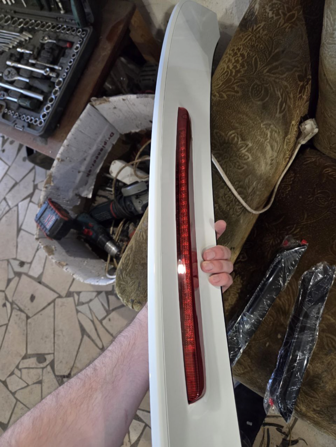

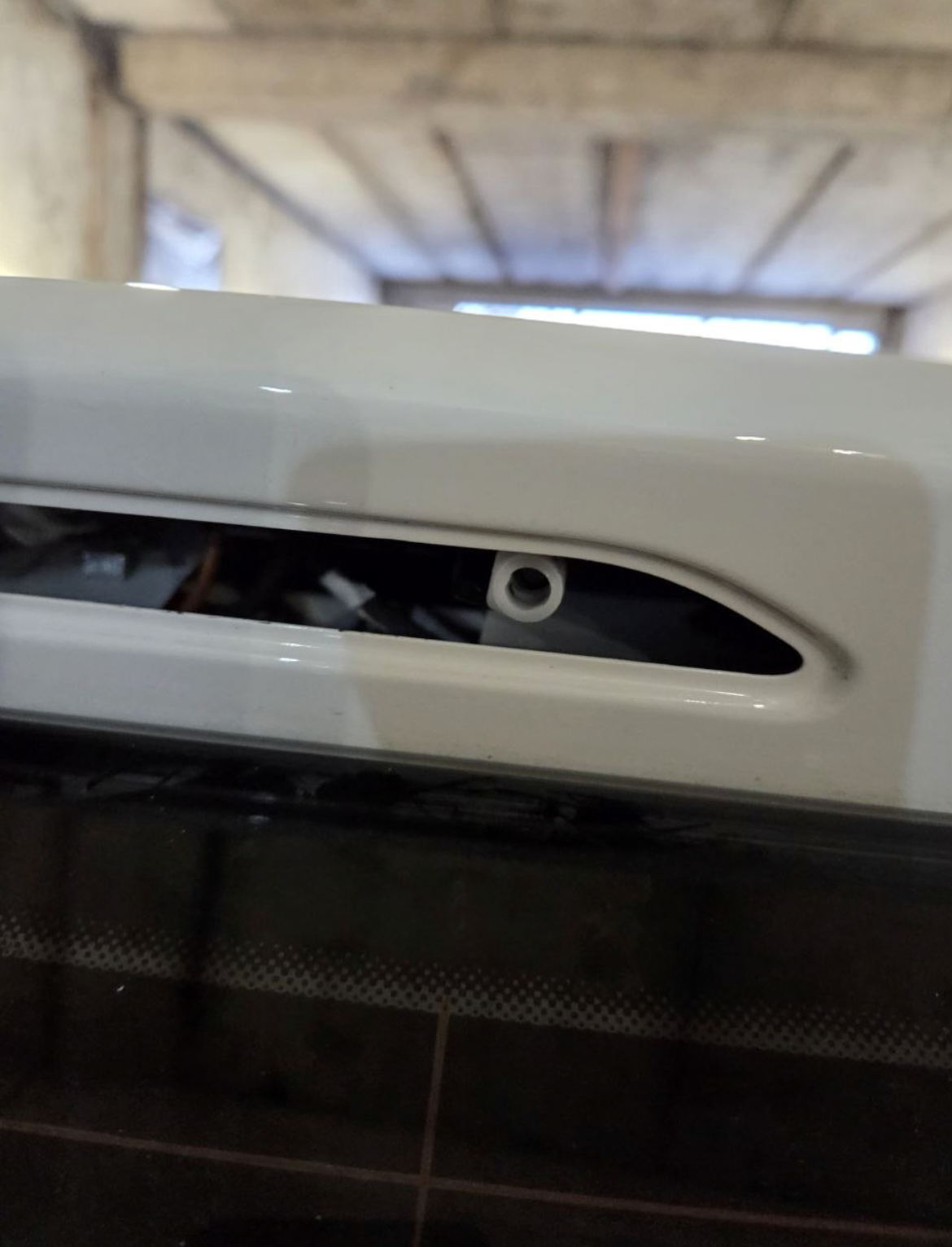

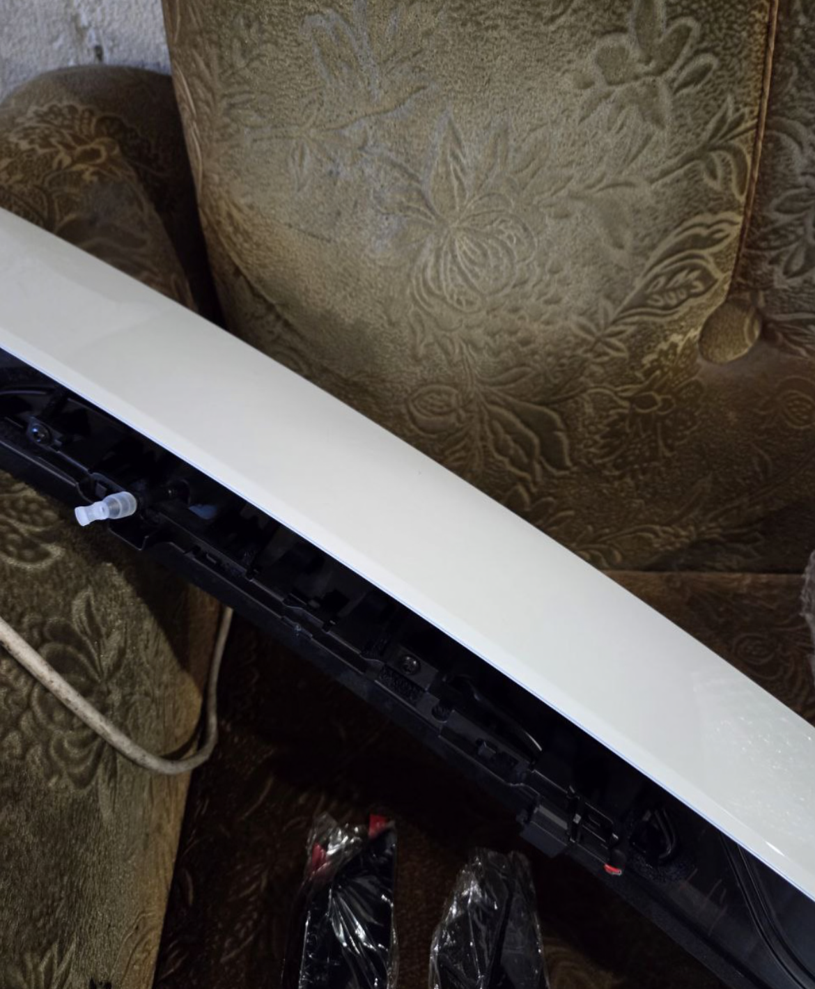

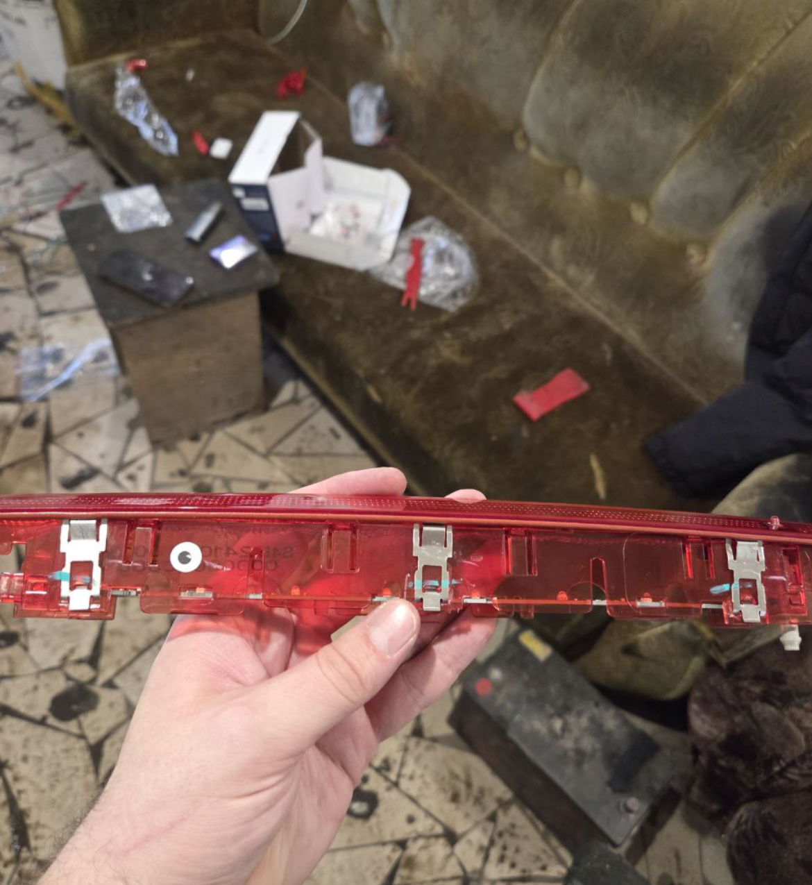

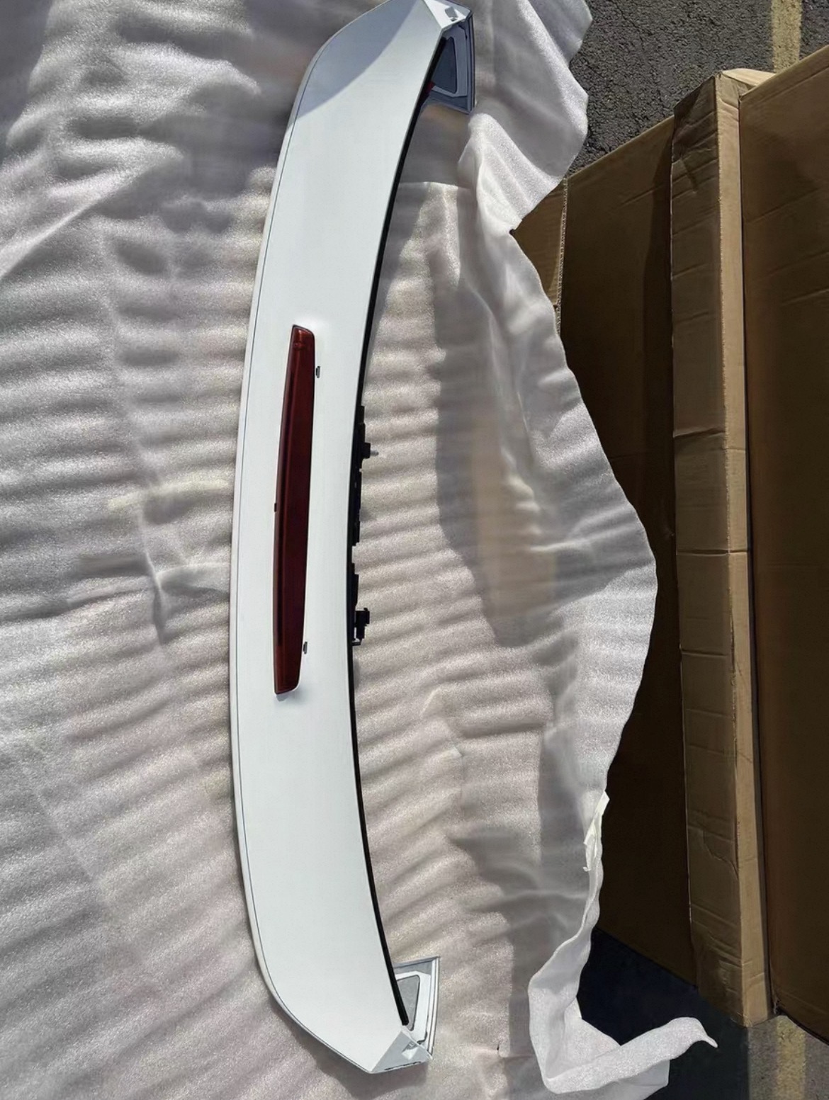

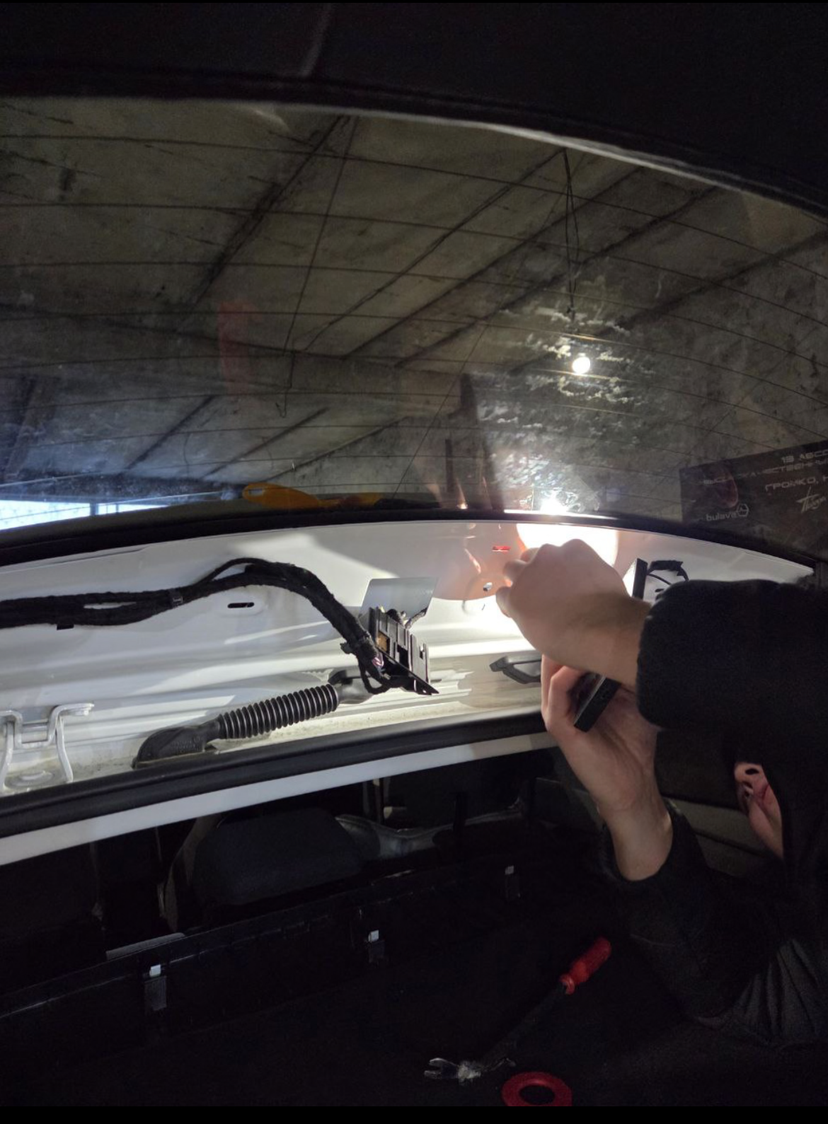

« Установил спойлер от максимальной комплектации
- спойлер идёт крашенный в цвет, со стоп сигналом и боковыми черными накладками.
- для установки нужно снять в багажнике узкую накладку облицовки крышки багажника ( черную) .
- длиной отвёрткой 3 клипсы стоп сигнала сдвинуть вбок, с наружней стороны тонким пластиком сверху давить и он выйдет.
- новый спойлер фиксируется вместо родного стоп сигнала  на 3Mскотч.»
