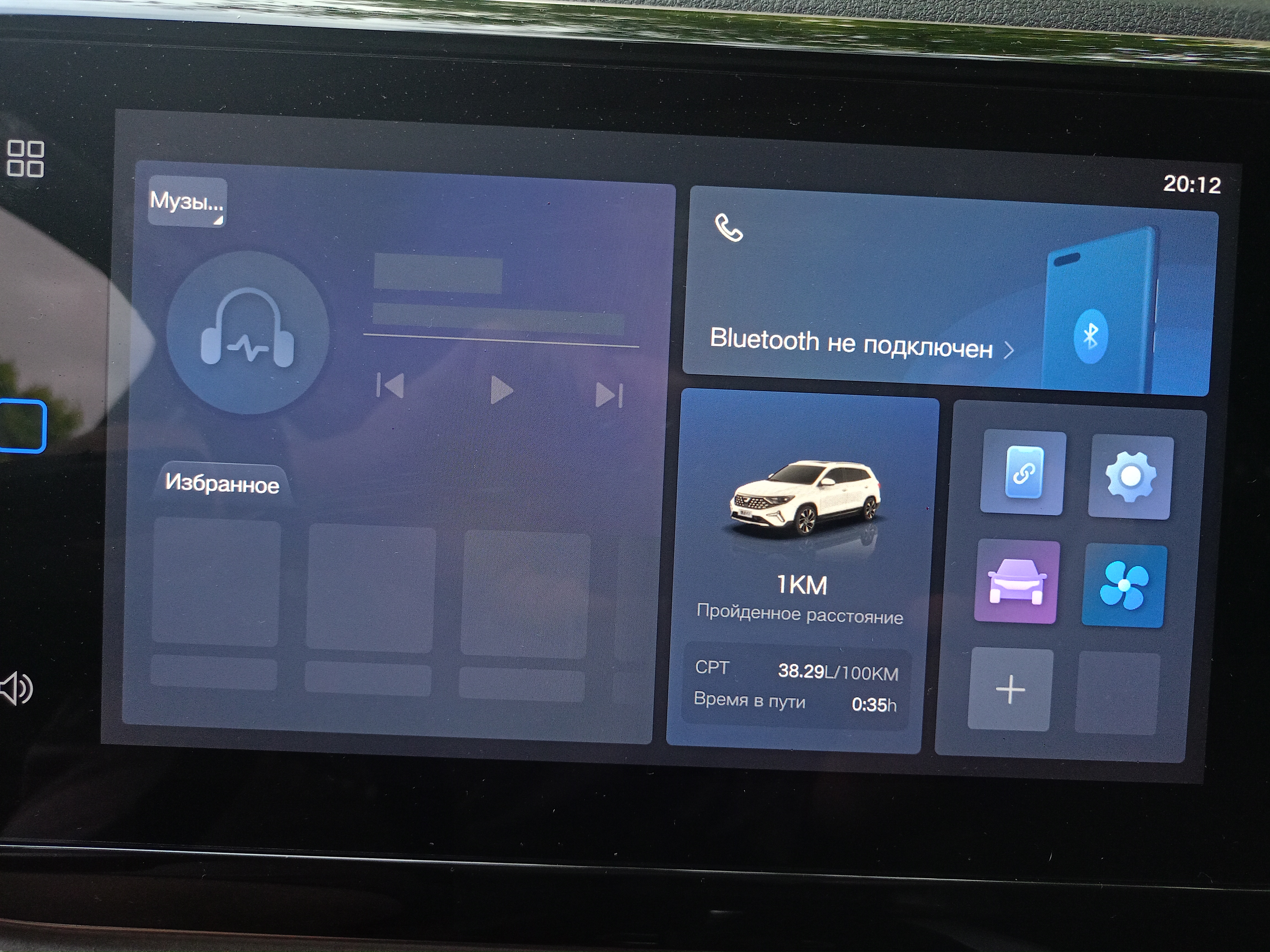

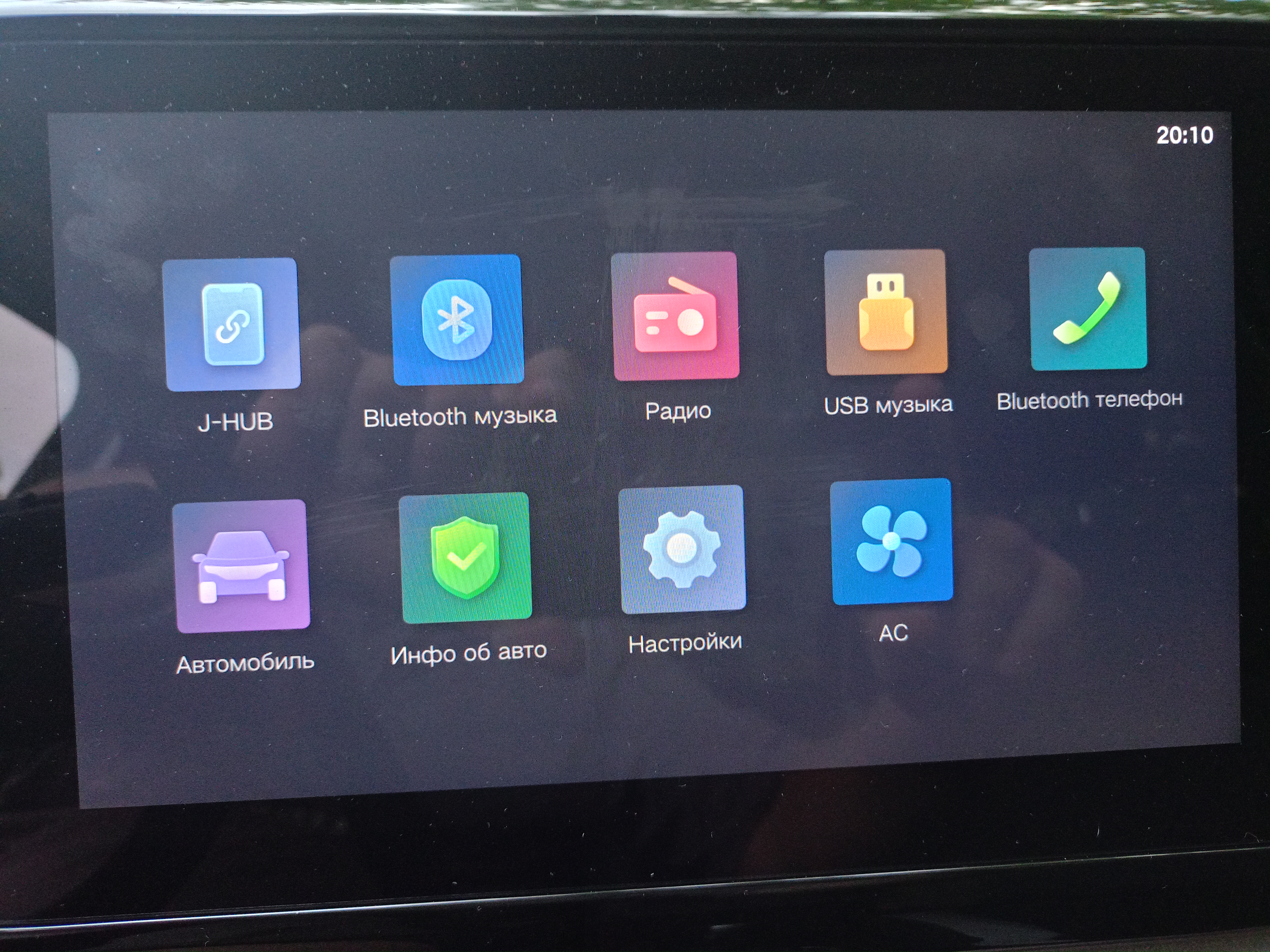

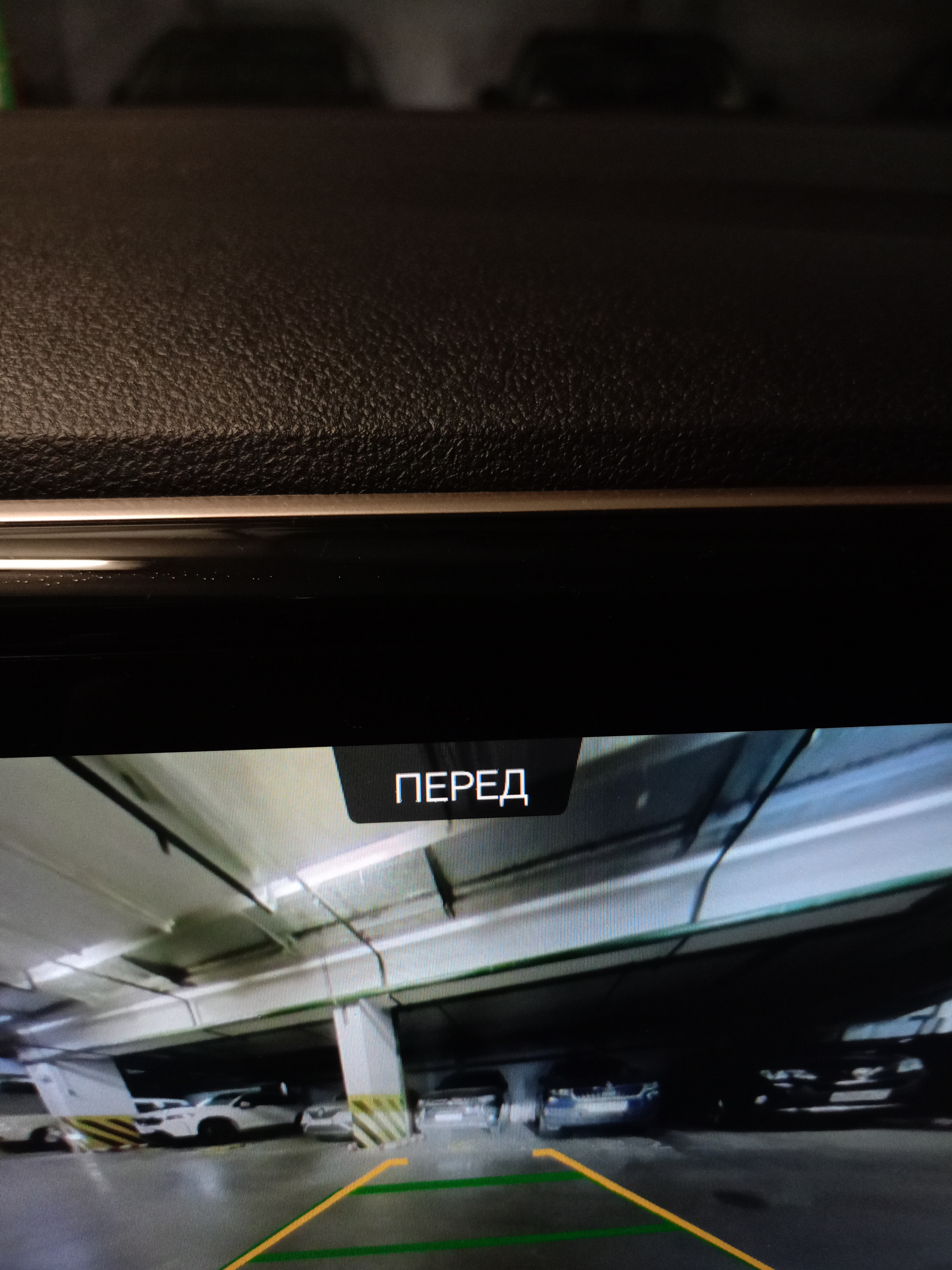

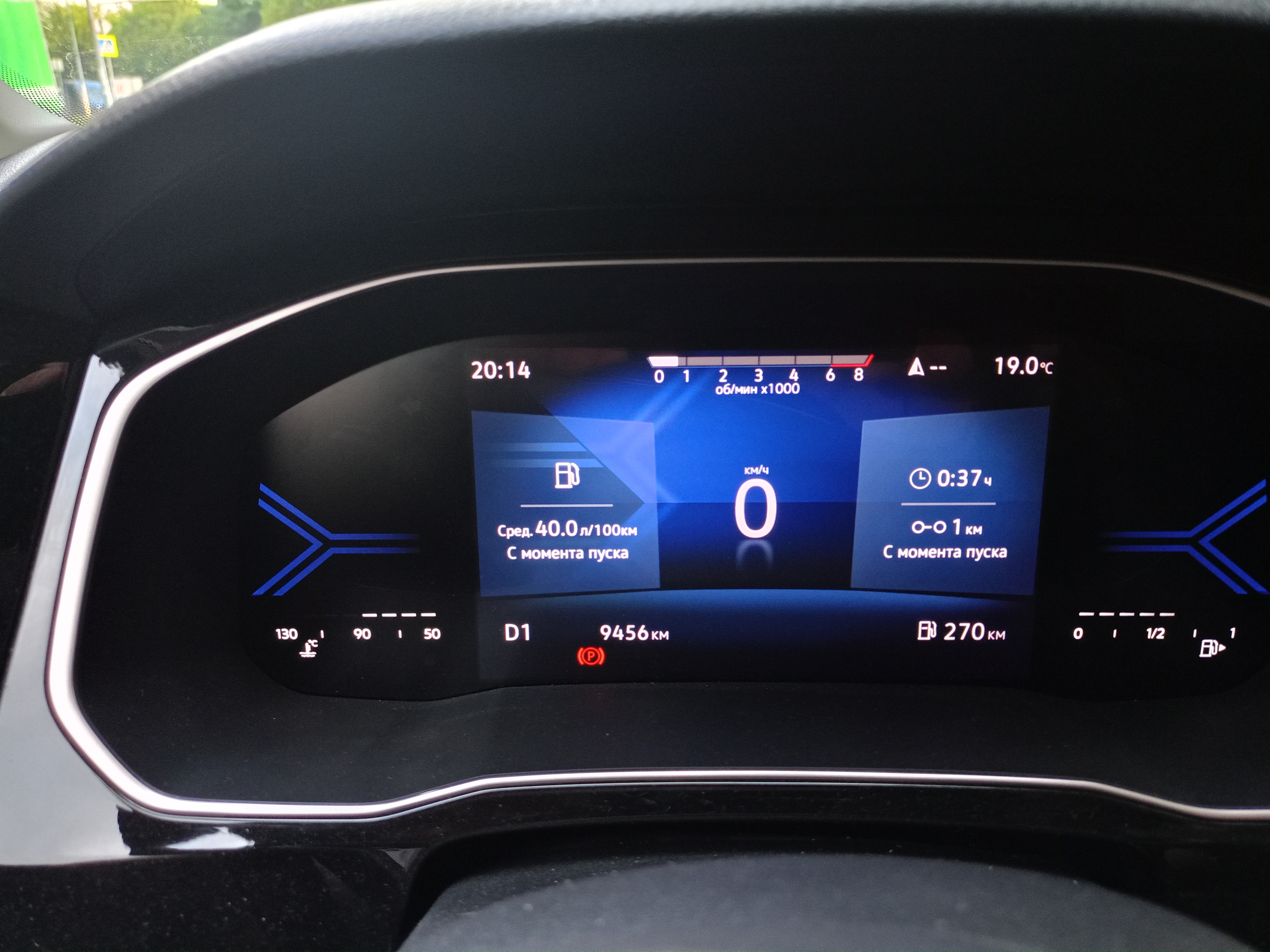

129
Обновилась не только магнитола, но и приборная панель. Теперь все на русском языке.
https://upforme.ru/uploads/001c/53/c5/430/t70300.jpg
https://upforme.ru/uploads/001c/53/c5/430/t384775.jpg
https://upforme.ru/uploads/001c/53/c5/430/t90493.jpg
https://upforme.ru/uploads/001c/53/c5/430/t256018.jpg
При обновлении я использовал яндекс переводчик. Делал фото меню и он переводил

131
stalkercrow написал(а):
Добрый день! Если в кратце,форматирует карту, кидаем туда ЗИП архив и вставляем в юсб, далее кликаем по экрану,верно? Или есть нюансы ?
В кратце все верно.
1. Форматируем фешку в формате Fat32
2. Закидываем архив НЕ РАСПАКОВЫВАЯ
3. Вставяем фешку в разьем под магнитолой. Вкючаем зажигание
4. Нажимаем комбинацию, как в инструкции
5. Дальше, при помощи онайн переводчика, тыкаем в кнопки. У меня бы варинт только в иерогифах. А клавиши в списке там далеко не первые.
PS: там 2 варианта установки, в зависимости от "версии", я пытася поставить обе. При попытке установки не правильной магнитола выдавала ошибку.
Отредактировано I_believe_in_ufo (2026-07-07 20:08:14)
